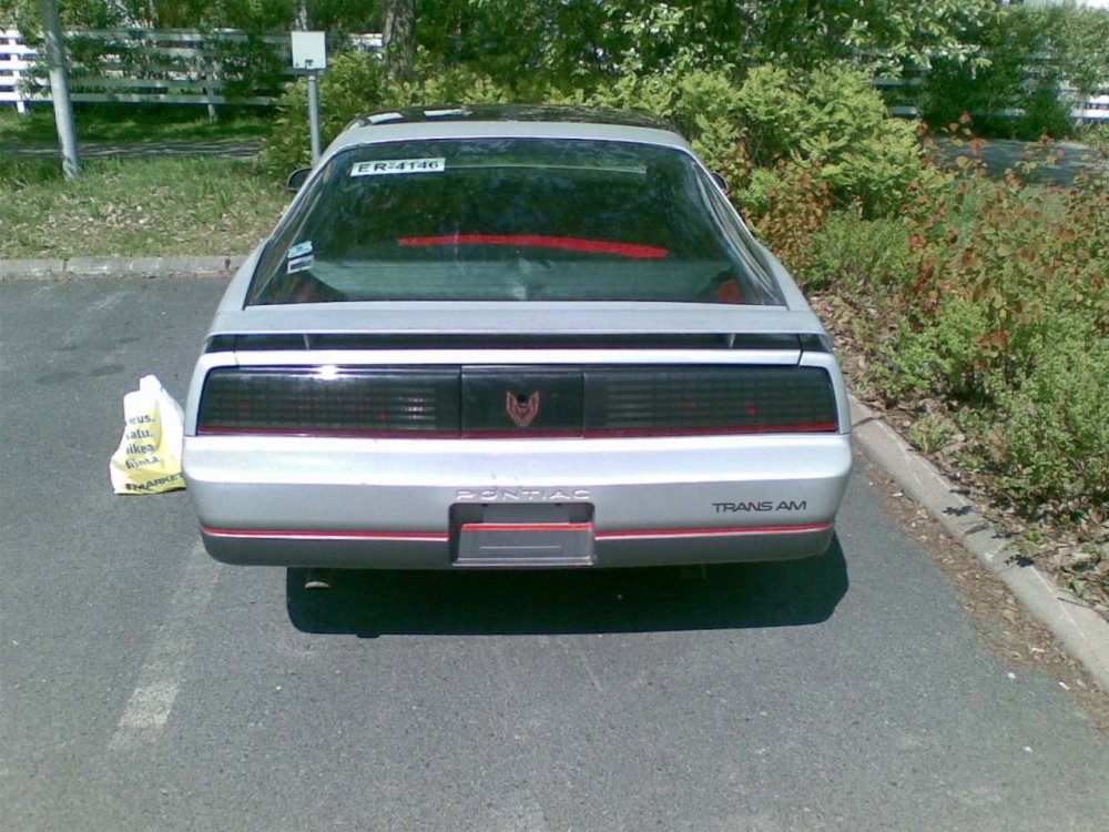

Hietala81 Kirjoitettu 28. Toukokuuta, 2010 Kirjoittaja Kirjoitettu 28. Toukokuuta, 2010 Ponulla käyty cruisailee, ohessa kuva ehjistä takavaloista (joo, auto on todella likainen)

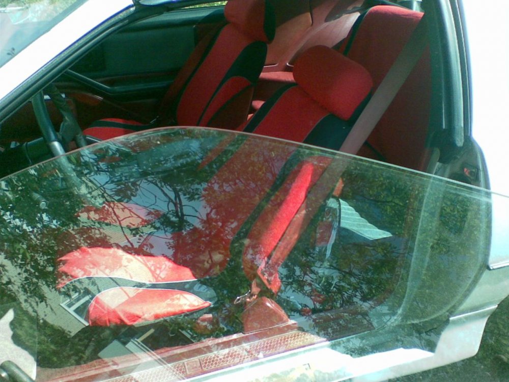

Hietala81 Kirjoitettu 28. Toukokuuta, 2010 Kirjoittaja Kirjoitettu 28. Toukokuuta, 2010 Sisältä, penkinpääliset piti laittaa ku oli orkkis verhoilut niin repaleiset
