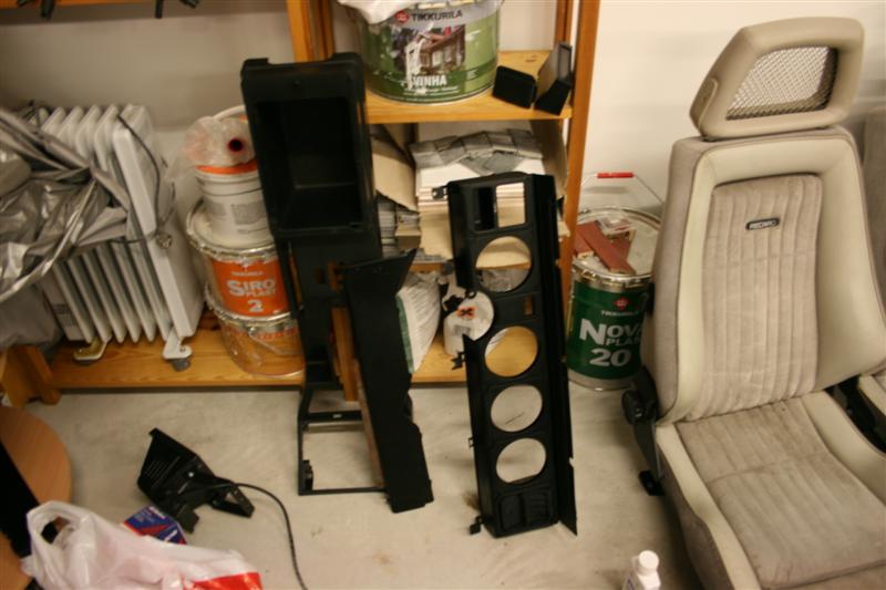

repa Kirjoitettu 29. Huhtikuuta, 2011 Kirjoitettu 29. Huhtikuuta, 2011 No kyl noi lähtee vaik laikalla...on jo mopo karannu käsistä tän purkaamisen kans, keskikonsolit on jo roivattu pihalle ja huomenna kojelauta saa kyytiä ;D Purkaminen on yllättävän helppoa... Koita ottaa pari kuvaa, että saat kasattua myös

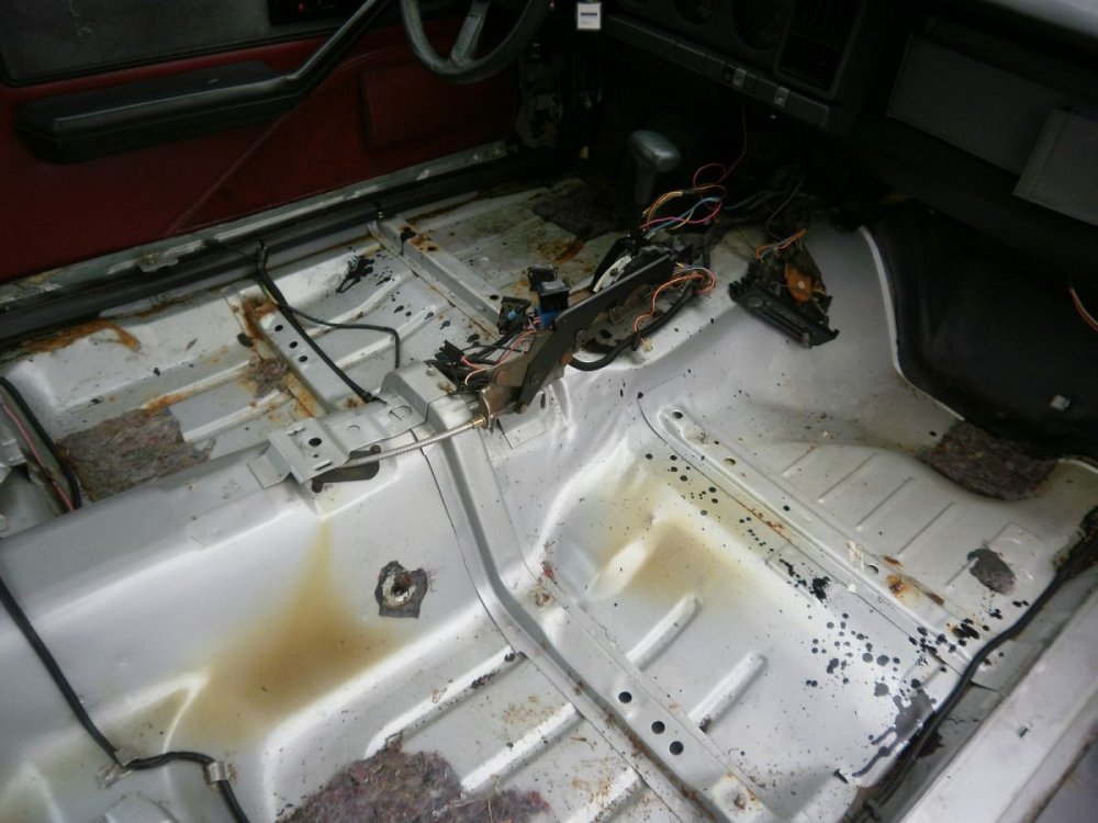

Hietala81 Kirjoitettu 2. Toukokuuta, 2011 Kirjoittaja Kirjoitettu 2. Toukokuuta, 2011 Ja pohja 85 vuoden autoksi ihan kivassa kunnossa, kuskinpuolella pintaruostetta...josta päästään kyllä eroon.
Hietala81 Kirjoitettu 2. Toukokuuta, 2011 Kirjoittaja Kirjoitettu 2. Toukokuuta, 2011 Takaa käytännössä virheetön

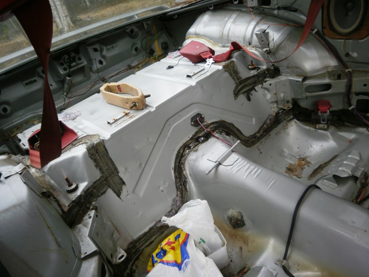

Hietala81 Kirjoitettu 2. Toukokuuta, 2011 Kirjoittaja Kirjoitettu 2. Toukokuuta, 2011 Peräkontis oli varmaa litra vettä matossa mutta ei rostetta
Shadowcast Kirjoitettu 3. Toukokuuta, 2011 Kirjoitettu 3. Toukokuuta, 2011 Mullakin oli peräkontti tulvinu viime kesänä. Matto ei ollu märkä tosta "kuilun" reunalta joten se vesi oli varmaan tippunu suoraan ylhäältä. Spoilerihan mulla vaihettiin joten on saattanu tulla sieltä vaikka siinäne kumitulpat päällä onkin. Tai takalasin reunasta on tiivisteet menny ku sitä muoviverhoilua joutu voimalla sovittaan paikoilleen ja sen reunahan menee luukun peltiosa ja lasin väliin. Mikäs muuten toi karvamatto-neliö on tuol kontin pohjalla? Mul on samanlainen.
Hietala81 Kirjoitettu 3. Toukokuuta, 2011 Kirjoittaja Kirjoitettu 3. Toukokuuta, 2011 Mullakin oli peräkontti tulvinu viime kesänä. Matto ei ollu märkä tosta "kuilun" reunalta joten se vesi oli varmaan tippunu suoraan ylhäältä. Spoilerihan mulla vaihettiin joten on saattanu tulla sieltä vaikka siinäne kumitulpat päällä onkin. Tai takalasin reunasta on tiivisteet menny ku sitä muoviverhoilua joutu voimalla sovittaan paikoilleen ja sen reunahan menee luukun peltiosa ja lasin väliin. Mikäs muuten toi karvamatto-neliö on tuol kontin pohjalla? Mul on samanlainen. Se on amerikan poikien äänieristystä, tuota p*skaa oli liimaattu sinne tänne mutta suurin osa oli ilman liimaa ja nousi maton mukana veke.. ;D Nyt pitäs jostai taikoa uusi lattiaverhoilu ku entinen on kohtuu kulunut jo, punainen väri on ehdoton vaatimus. -esa

TomiV Kirjoitettu 3. Toukokuuta, 2011 Kirjoitettu 3. Toukokuuta, 2011 Mullakin oli peräkontti tulvinu viime kesänä. Matto ei ollu märkä tosta "kuilun" reunalta joten se vesi oli varmaan tippunu suoraan ylhäältä. Spoilerihan mulla vaihettiin joten on saattanu tulla sieltä vaikka siinäne kumitulpat päällä onkin. Tai takalasin reunasta on tiivisteet menny ku sitä muoviverhoilua joutu voimalla sovittaan paikoilleen ja sen reunahan menee luukun peltiosa ja lasin väliin. Mikäs muuten toi karvamatto-neliö on tuol kontin pohjalla? Mul on samanlainen. Tos kontin pohjalla on jonkinmoinen liimalevy. levyn alla on on luukku minkä käyttö tarkotust ei oo selvinny. Oli omasta kans takapäästä matto pois ku hitsasin akunkiinnikkeet. Alko kiinnostaa mikä kans mikä siellä alla oli.
Chevy Kirjoitettu 3. Toukokuuta, 2011 Kirjoitettu 3. Toukokuuta, 2011 Tos kontin pohjalla on jonkinmoinen liimalevy. levyn alla on on luukku minkä käyttö tarkotust ei oo selvinny siitä on hyvä vetää kablu vaikka alustavaloille
