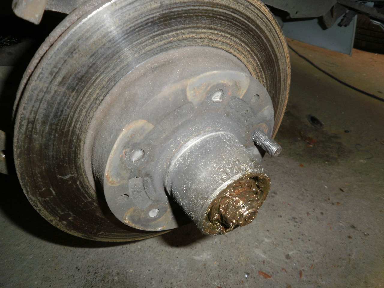

Hietala81 Kirjoitettu 17. Huhtikuuta, 2012 Kirjoittaja Kirjoitettu 17. Huhtikuuta, 2012 No niin nyt on uudet laakerit,jarrulevyt ja satulat asennettu, ei oikeasti ole vaikea homma. m/ Otin joitain kuvia vanhasta levystä josta 3 pulttia poikki, on ollu hengenlähtö lähellä... Kuvia myöhemmi, huomenna alkaa sisustan niputus ja syylärin vaihtokin on jo aluillaan, hieman arveluttaa mutta kyl se sieltä irtoaa vaik voimalla jos ei muute

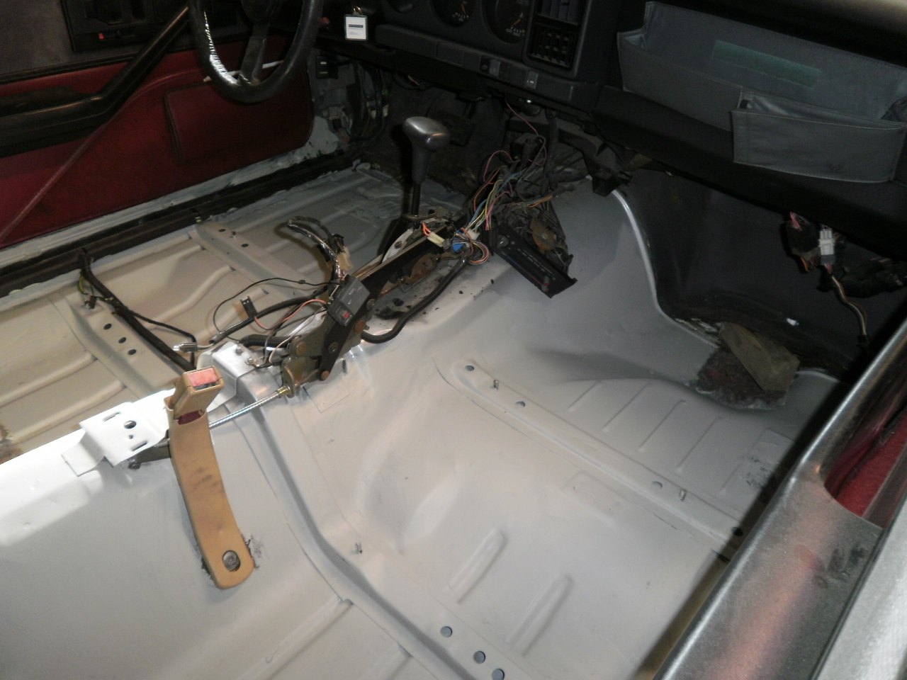

Hietala81 Kirjoitettu 21. Huhtikuuta, 2012 Kirjoittaja Kirjoitettu 21. Huhtikuuta, 2012 Tuli maalattua lattia ruostesuoja maalilla, sain myös laitettua lattian äänieristyksen uusiksi ja matot paikalleen. Kuvia:
Hietala81 Kirjoitettu 21. Huhtikuuta, 2012 Kirjoittaja Kirjoitettu 21. Huhtikuuta, 2012 Ja tässä kunnossa oli jarrulevyn pultit... ei ihme et vatkas

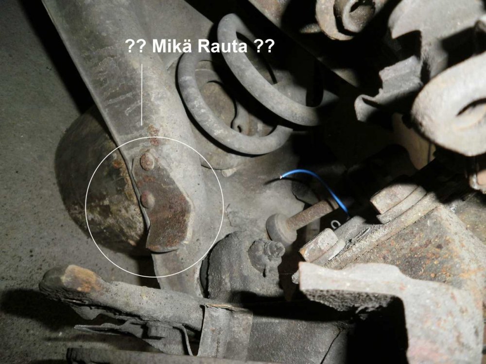

Hietala81 Kirjoitettu 21. Huhtikuuta, 2012 Kirjoittaja Kirjoitettu 21. Huhtikuuta, 2012 Sitten kysymyksiä kuvien kera, mikä ihmeen rauta toi on, tehtaan tekemä vai joku ameriikan patentti ?

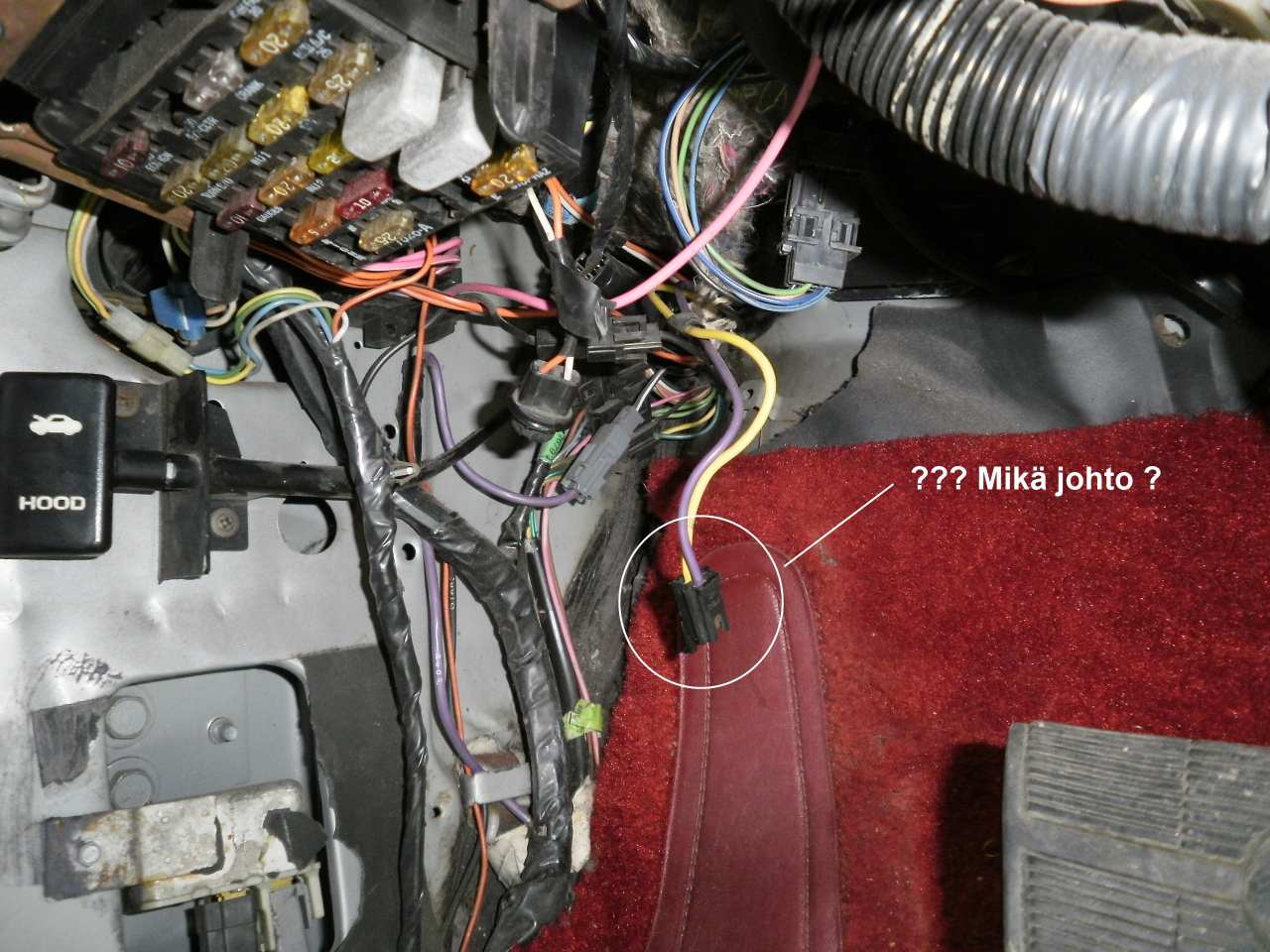

Hietala81 Kirjoitettu 21. Huhtikuuta, 2012 Kirjoittaja Kirjoitettu 21. Huhtikuuta, 2012 Ja jatketaan, tämä meinas viedä hermot... mikä ihmeen johto toi on. ?? Korjausoppaan kaaviosta en löytäny, keltainen ja violetti piuha tulee tohon liittimeen vaan mihin sen pitää mennä , ei löytyny mitään järkevää paikaa mihin sen tökkäis. Ois kiva jos joku avulias vois omasta autosta katsoa mihin toi edes suurinpiirtein tulee
pantera Kirjoitettu 21. Huhtikuuta, 2012 Kirjoitettu 21. Huhtikuuta, 2012 Sitten kysymyksiä kuvien kera, mikä ihmeen rauta toi on, tehtaan tekemä vai joku ameriikan patentti ? Olka-akseli tai jarrusatula vastaa tohon käikäleeseen kun käännät ratin tappiin.
Hietala81 Kirjoitettu 21. Huhtikuuta, 2012 Kirjoittaja Kirjoitettu 21. Huhtikuuta, 2012 Olka-akseli tai jarrusatula vastaa tohon käikäleeseen kun käännät ratin tappiin. Niin arvelin mut jännä et ei ole mitään kumipehmustetta tossa, no jos on noin insinööri suunitellu toimivaksi niin olkoon Nyt kun tuon oudon johdon joku vielä setvii mulle niin päivä pelastuu
Hietala81 Kirjoitettu 21. Huhtikuuta, 2012 Kirjoittaja Kirjoitettu 21. Huhtikuuta, 2012 Ja jatketaan, tämä meinas viedä hermot... mikä ihmeen johto toi on. ?? Korjausoppaan kaaviosta en löytäny, keltainen ja violetti piuha tulee tohon liittimeen vaan mihin sen pitää mennä , ei löytyny mitään järkevää paikaa mihin sen tökkäis. Ois kiva jos joku avulias vois omasta autosta katsoa mihin toi edes suurinpiirtein tulee Tietäskö joku ?
GTATL Kirjoitettu 21. Huhtikuuta, 2012 Kirjoitettu 21. Huhtikuuta, 2012 Tietäskö joku ? Aika paksuu piuhaa, niin voisko olla startti/pitkat valot?
Hietala81 Kirjoitettu 21. Huhtikuuta, 2012 Kirjoittaja Kirjoitettu 21. Huhtikuuta, 2012 Aika paksuu piuhaa, niin voisko olla startti/pitkat valot? Joo, auto tosin lähtee käyntii vallan mainiosti ilman et tuo piuha on kiinni missään, no jos joku oman auton jalkatilaan vilkaisee ni siellä sulaketaulun nurkilla tuollanen pitäs kulkea, sitten olisi kiva jos seuraisi hieman et mihin se menee tai mistä siihe tulee piuha vastaan.
F350 Kirjoitettu 21. Huhtikuuta, 2012 Kirjoitettu 21. Huhtikuuta, 2012 siellä on noita irtonaisia liittimiä, no hätä. Johtosarjat on varusteista riippumatta kaikissa (lähes) samat joten sinne jää ylimääräisiä liittimiä tyhjäksi. Voin huomenna kattoo itteltä roikkuuko tuo mullakin tyhjänä.
imasaf Kirjoitettu 22. Huhtikuuta, 2012 Kirjoitettu 22. Huhtikuuta, 2012 mulla kans löytyy samaiset johdot vapaana ja kaikki pelittää, veikkaisin että tosta saa virran sähköpenkkeihin.
Hietala81 Kirjoitettu 22. Huhtikuuta, 2012 Kirjoittaja Kirjoitettu 22. Huhtikuuta, 2012 mulla kans löytyy samaiset johdot vapaana ja kaikki pelittää, veikkaisin että tosta saa virran sähköpenkkeihin. Joo, tuli itellä kans mieleen. Pitää niputtaa piiloon toi johto ni ei roiku jaloissa

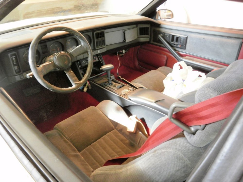

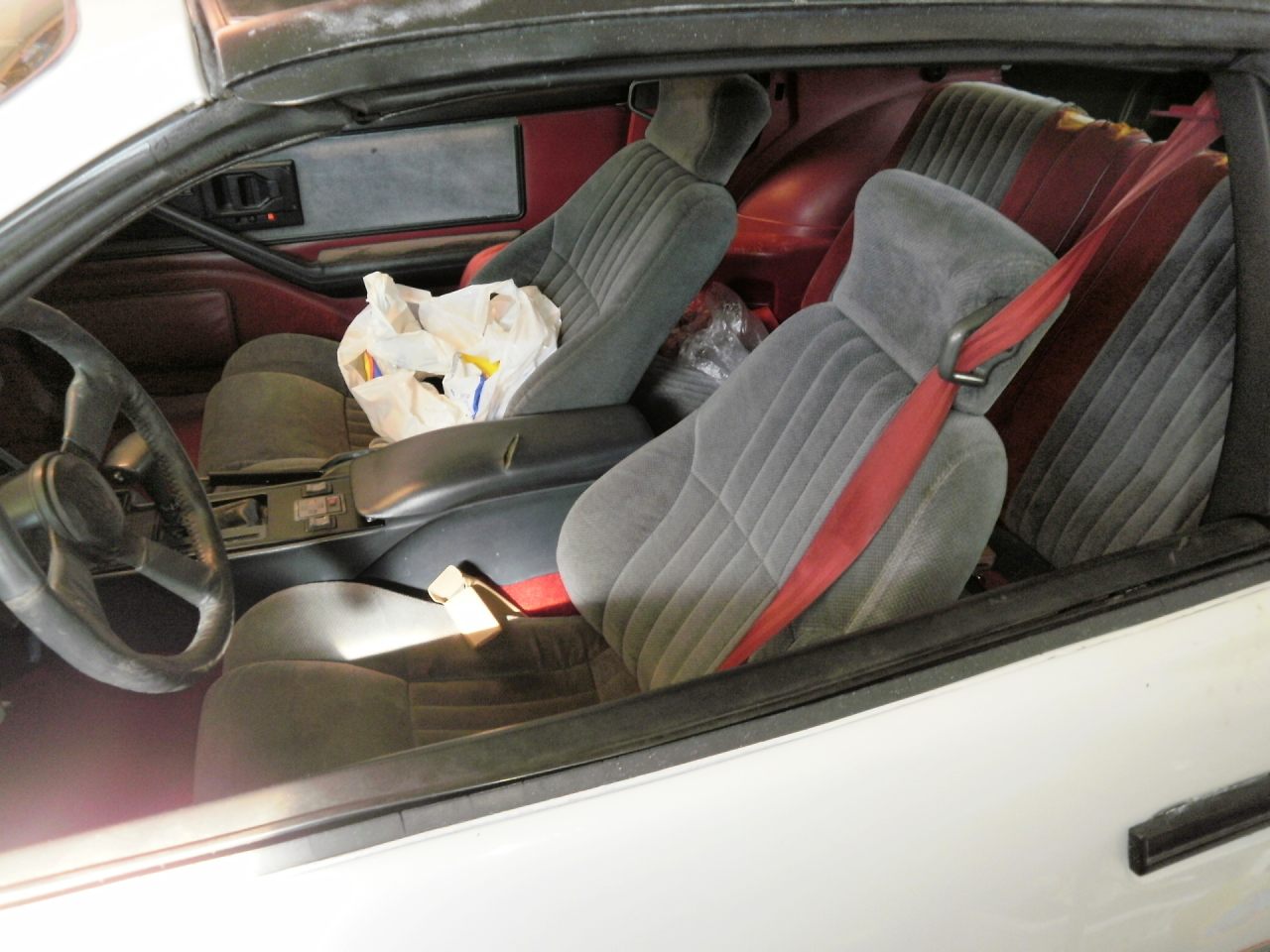

Hietala81 Kirjoitettu 1. Toukokuuta, 2012 Kirjoittaja Kirjoitettu 1. Toukokuuta, 2012 No niin, ny on syyläri vaihdettu ja vedet pysyy sisällä. Tuli myös vaihdettua 4gen etupenkit, ovat 3gen böördin penkkejä 100x paremmat istua. Ja sisustaa niputettu muutenkin, hiema vaiheessa vielä, ovipahvit ja tiivisteet odottaa vaihtoa kui myös ulkopuolen kahvat mutta kesäkuussa ajetaa m/
Hietala81 Kirjoitettu 1. Toukokuuta, 2012 Kirjoittaja Kirjoitettu 1. Toukokuuta, 2012 Takapenkit taitaa mennä kans ostoon ja uusikojelaudan päälinen + ratti tarvii uutta pintaa
