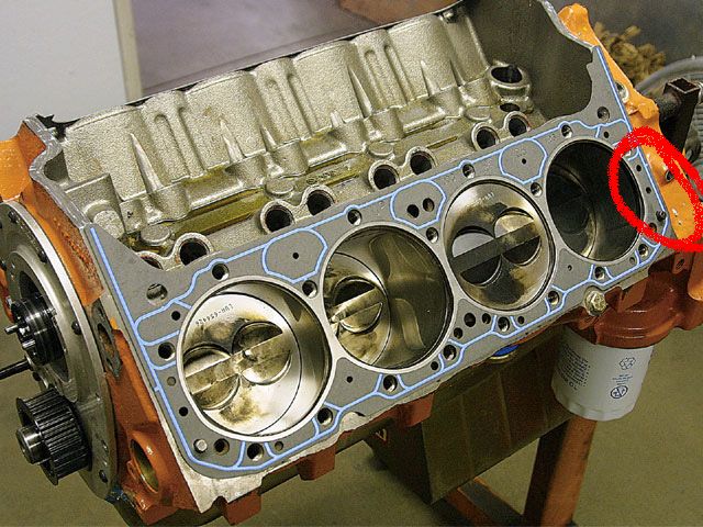

Hietala81 Kirjoitettu 12. Toukokuuta, 2010 Kirjoittaja Kirjoitettu 12. Toukokuuta, 2010 Ajelemaan mennään kyllä, huomenna tarkoitus laittaa lamput paikalleen Mistähän johtuu että kun pistää parkit pois päältä ni lämpömittarin neula laskee heti alemmas, samoin jos puhaltimen tehoa säätää ni lämpömittari reagoi siihen Lienee maadoitukset heikossa hapessa ?? Ja tänään ku töistä pääsin alko mietityttää et mikähän mosa täs on paikallaan, vetoja on ihan hurjasti enemmän ku edellisessä TBI ponussa, voisko toi 45hp tehoero tuntua noin rajusti...kiihtyy melko paljo vihasemmi vaik on tomaatti. 3 tonnin kohdalla alkaa vetää ihan tautisesti, en ole 4 tonnia pitemmälle uskaltanu viel kierrättää.. Onko moottorissa missä ilmotettu et onko 305 vai 350 mosa?? Ei mitään tietoa ollu myyjälläkään siitä mitä autolle on tehty.
smokeybandit Kirjoitettu 12. Toukokuuta, 2010 Kirjoitettu 12. Toukokuuta, 2010 Ajelemaan mennään kyllä, huomenna tarkoitus laittaa lamput paikalleen Mistähän johtuu että kun pistää parkit pois päältä ni lämpömittarin neula laskee heti alemmas, samoin jos puhaltimen tehoa säätää ni lämpömittari reagoi siihen Lienee maadoitukset heikossa hapessa ?? Ja tänään ku töistä pääsin alko mietityttää et mikähän mosa täs on paikallaan, vetoja on ihan hurjasti enemmän ku edellisessä TBI ponussa, voisko toi 45hp tehoero tuntua noin rajusti...kiihtyy melko paljo vihasemmi vaik on tomaatti. 3 tonnin kohdalla alkaa vetää ihan tautisesti, en ole 4 tonnia pitemmälle uskaltanu viel kierrättää.. Onko moottorissa missä ilmotettu et onko 305 vai 350 mosa?? Ei mitään tietoa ollu myyjälläkään siitä mitä autolle on tehty. on mullaki joskus ponussa sillain jos valot tai parkit sammuttaa,niin voi millin liikahtaa lämpömittari. muistaakseni koneen kylkeen johki venakopan kannen viereen on kaiverretu onko 5 litran kone vai 5,7. joku joka paremmin tietää voi valaista enemmän
JoukoY Kirjoitettu 12. Toukokuuta, 2010 Kirjoitettu 12. Toukokuuta, 2010 Onko moottorissa missä ilmotettu et onko 305 vai 350 mosa?? Katso vasemman kannen takaa lohkosta, siellä kerrotaan minkä kokoinen kone.
Hietala81 Kirjoitettu 12. Toukokuuta, 2010 Kirjoittaja Kirjoitettu 12. Toukokuuta, 2010 Juups, pitää vilkuilla ku ehtii. Kyllä kai tuossa toi 305 pellin alla lymyää, ompahan vain ihan eri vehe ku ex TBI Katalysaattorikin näky auton alla olevan , lentää kyllä jossain välissä mäkeen ku ei papereissa muistaakseni missään ole mainintaa vähäpäästöisyydestä tai katista. Verolappuakaan ei ole vielä näkyny, lienee tullissa ruuhkaa autoverotuksessa näin keväällä
