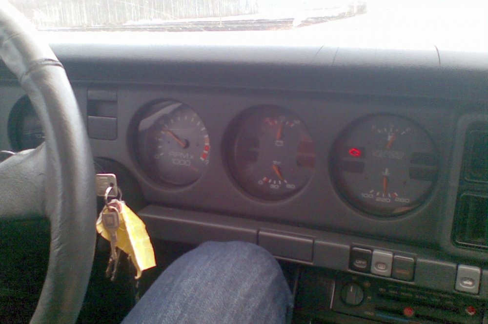

Hietala81 Kirjoitettu 18. Huhtikuuta, 2010 Kirjoittaja Kirjoitettu 18. Huhtikuuta, 2010 Cruisailuihi tullaa kyllä. m/ Pitää ottaa kuvia, ku kerkee. Tässä matkalla napattu, laatu huono kiitos nokian kameran ja tärinän On muute SES valo joka palaa, kanadan malli vissiin..olin ihan ö eukon kans ku tollanne valo sytty. Ja peukut voi ottaa muuhun käyttöön.
Hietala81 Kirjoitettu 18. Huhtikuuta, 2010 Kirjoittaja Kirjoitettu 18. Huhtikuuta, 2010 Nyt sit kyssäreitä. Olisko Oulun alueella ketään kerholaista jolle vois tätä käydä vaik näytä ?? ite ku en saa läppärin nokkaan tätä. Puuttuu se piuha ja muutenkin sais hiema ideaa mitä kaikkea tossa pitäs korjata. Siis tosta moottorista, tai tarviiko mitään. Aiheuttaako bensapumpun rikki oleva, johdolla ohitettu rele vikakoodia? meinaan ku palaa toi ses valo. Rele on ohitettu edellisen omistajan toimesta..pihejä noi amerikan poijat välillä Miten tuota vannetta/rengasta saadaan ulospäin? oikea ratas on noin 2cm sisempänä ku vasen. Vanteet ja renkaat on samanlaiset per puoli. Onko vaikea homma vai pitääkö viedä pajalle? Myyjän mukaan koko etukelkkaa voi liikuttaa ???
Nupa Kirjoitettu 18. Huhtikuuta, 2010 Kirjoitettu 18. Huhtikuuta, 2010 Ei tarvi piuhaa koodien lukuun, hyppylangalla (vaikka paperiliitin) ne luetaan, ylärivin 2 oikeimmaista pinniä. Hyppylanka kiinni, virrat päälle (ei käyntiin) ja ses alkaa vilkkua, vilkuttaa saman koodin 3 kertaa peräkkäin.
rokzetä Kirjoitettu 18. Huhtikuuta, 2010 Kirjoitettu 18. Huhtikuuta, 2010 ei sitä b-pumpun relettä tarvii millään johdolla ohittaa,auto toimii ilman ehjää relettä yhtäläillä.laita uus rele sinne,muuten b-pumpun ikä lyhenee traagisesti.

Hietala81 Kirjoitettu 18. Huhtikuuta, 2010 Kirjoittaja Kirjoitettu 18. Huhtikuuta, 2010 Läppäri ja piuha löytyy, voitas joku päivä vilkasta vikakoodeja jos et tuolla paperiliitinsysteemillä niitä saa luettua. Ok, pitää olla yhteyksissä tuossa loppuviikosta, huomenna on tullissa käynti. Rokzetä: Mites se toi pumpun ikä lyhenee?? eikös se koko ajan pyöri muutenkin kun autolla ajaa. Siis se menee nyt päälle vasta kun virrat kytkee, ei se sentää 24h vuorokaudessa surraa

rokzetä Kirjoitettu 19. Huhtikuuta, 2010 Kirjoitettu 19. Huhtikuuta, 2010 Ok, pitää olla yhteyksissä tuossa loppuviikosta, huomenna on tullissa käynti. Rokzetä: Mites se toi pumpun ikä lyhenee?? eikös se koko ajan pyöri muutenkin kun autolla ajaa. Siis se menee nyt päälle vasta kun virrat kytkee, ei se sentää 24h vuorokaudessa surraa ok,ehkä hyvä sit noinkin.rele antaa virtaa sen aikaa että paine nousee.tuntuu että pumpun käyntiaika vaihtelee riippuen kuinka kauan auto seissyt(paineet laskenu).releen hyppylanka antaa kuiteski jatkuvaa virtaa aina kun virrat päällä?autos on oma varojärjestelmä releen hajottua,mitään hyppylankaa ei tarveis.pumppu saa tällön virtaa ö-paine anturin kautta startatessa,mä ajaisin sen turvin varaosakauppaan hakemaan uuden releen.2-30e sijoitus ja puolen minuutin duuni+koodin nollaus.omaani on aikanaan vaihdettu b-pumppu useaan kertaan 2vuoden sisällä,en tiedä minkä vippaskonstien tai bensanvähyyden takia.korjaamolaskut on kuitenki isoja,kun noita edellisen omistajan kuitteja selailin.
Hietala81 Kirjoitettu 19. Huhtikuuta, 2010 Kirjoittaja Kirjoitettu 19. Huhtikuuta, 2010 ok,ehkä hyvä sit noinkin.rele antaa virtaa sen aikaa että paine nousee.tuntuu että pumpun käyntiaika vaihtelee riippuen kuinka kauan auto seissyt(paineet laskenu).releen hyppylanka antaa kuiteski jatkuvaa virtaa aina kun virrat päällä?autos on oma varojärjestelmä releen hajottua,mitään hyppylankaa ei tarveis.pumppu saa tällön virtaa ö-paine anturin kautta startatessa,mä ajaisin sen turvin varaosakauppaan hakemaan uuden releen.2-30e sijoitus ja puolen minuutin duuni+koodin nollaus.omaani on aikanaan vaihdettu b-pumppu useaan kertaan 2vuoden sisällä,en tiedä minkä vippaskonstien tai bensanvähyyden takia.korjaamolaskut on kuitenki isoja,kun noita edellisen omistajan kuitteja selailin. Ok, hyvä tietää. Pitää ostaa se rele tänään. -esa

Hietala81 Kirjoitettu 19. Huhtikuuta, 2010 Kirjoittaja Kirjoitettu 19. Huhtikuuta, 2010 ok,ehkä hyvä sit noinkin.rele antaa virtaa sen aikaa että paine nousee.tuntuu että pumpun käyntiaika vaihtelee riippuen kuinka kauan auto seissyt(paineet laskenu).releen hyppylanka antaa kuiteski jatkuvaa virtaa aina kun virrat päällä?autos on oma varojärjestelmä releen hajottua,mitään hyppylankaa ei tarveis.pumppu saa tällön virtaa ö-paine anturin kautta startatessa,mä ajaisin sen turvin varaosakauppaan hakemaan uuden releen.2-30e sijoitus ja puolen minuutin duuni+koodin nollaus.omaani on aikanaan vaihdettu b-pumppu useaan kertaan 2vuoden sisällä,en tiedä minkä vippaskonstien tai bensanvähyyden takia.korjaamolaskut on kuitenki isoja,kun noita edellisen omistajan kuitteja selailin. Tähän vielä sen verra et oli korjattu "fiksusti" toi rele, puolalta on näköjään otettu virta tuohon releen herätteeseen, eli pumppu toimii samoin kuin ehjällä releellä. Uusi rele tilattu soini car partsilta ,hintaa oli 14e. -esa
