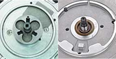

Firebird 94 Kirjoitettu 23. Maaliskuuta, 2010 Kirjoitettu 23. Maaliskuuta, 2010 Moi! Bongasin sivuston tossa jonkun aikaa sitten ja ajattelin kysyä teiltä neuvoa, kun täällä näyttää olevan ratkaisut aika moniin ongelmiin. Ostin tuossa just tollasen Firebird 94 5.7 manual ja alusta asti ollut sellasta pientä, mutta kuitenkin ajossa tuntuvaa nykimistä. Nykiminen muuttui yhtäkkiä todella pahaksi, ja autolla ajo oli mahdotonta, tästä johtuen "optispark" meni vaihtoon, ja autolla voi taas ajaa, mutta nykiminen ei kuitenkaan poistunut kokonaan. Eli: Auto tekee pienillä kierroksilla ja pienellä kaasulla ajettaessa hyvin ärsyttävää pientä nykimistä. Nykiminen on olemassa (tosin pienempänä) myös moottorijarrutuksessa??? Vaihde vapaalla, tai kytkin pohjassa rullatessa auto ei nyi yhtään. Nykiminen ei myöskään ole niin voimakasta, että sitä suuremmilla kierroksilla huomaisi. Myös tuntuu että nykiminen olisi voimakkaampaa auton kunnolla lämmetessä. Vaihdettuja osia on tosiaan optispark, tulpan johdot, bensiinisuodatin, lambda anturi, Myös tulpat on vaihdettu juuri ennen kun ostin auton. Egr venttiilin myös jo tarkistin vuotojen varalta. Voisiko puola tai rikkimennyt tulppa tehdä tuollaista? Myös piti kysyä, että kuinka selvästi tälläsessä autossa huomaa jos yksi sylinteri on poissa pelistä?? Pystyn myös lukemaan vikakoodit, jollaisia auto ei anna. (tai antaa, ilmastoinnin paineesta, mutta tuskin tähän vaikuttaa. Kompressori kytketty irti.) Jotenka, kiitoksia paljon jos jollakulla on jonkun sortin vihjettä mistä kannattaisi vikaa alkaa vielä etsiskelemään. Se tulee tarpeeseen!

Firebird 94 Kirjoitettu 23. Maaliskuuta, 2010 Kirjoittaja Kirjoitettu 23. Maaliskuuta, 2010 Mutta kun ostin auton niin kone kävi kyllä ilman mitään ravistuksia ja tosi tasasesti. Ajelin sillä kotia päin, ja siinä matkalla tais ihan pari kertaa nykästä, mutta oletin että kuvittelin ku oli uus auto jonka käytös ei niinkään tuttua. Mutta kävi tosiaan tyhjäkäyntiä nätisti, ja ei nykiny pienilläkään kierroksilla. Sit se vika tuli yhtäkkiä ja sit se muuttu niin pahaks ettei voinu enää ajaa. Optin vaihdoin, ja tuli siten kuntoon, että voi ajaa, mutta vieläkin nykii todella vähän, mutta koko ajan. Kylmällä moottorilla ei ehkä koko ajan, mut ainakin lämpimänä.

balez Kirjoitettu 25. Maaliskuuta, 2010 Kirjoitettu 25. Maaliskuuta, 2010 onhan noissa uusissa opteissakin ollut vikaa
