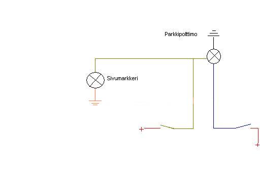

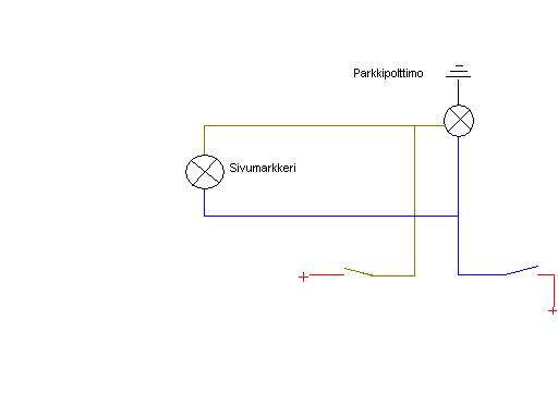

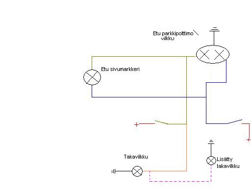

DaMonsta Kirjoitettu 21. Helmikuuta, 2005 Kirjoitettu 21. Helmikuuta, 2005 Olettekos huomanneet, että siihen kuinka monta kertaa minuutissa vilkku vilkkuu on myös määräys... Itsellä ei taida täyttyä tuo 90/min +- 30... Kaikki polttimot kumminkin toimivat... Taitaa johtua noista alla olevista kytkennöistä jotka joutuu varmaan jossain vaiheessa purkamaan/uusimaan... :'( En muuten tiedä mitä pitäisi etuvaloille (vilkku+huomio) ja etusivuille (vilkku) tehdä ennen katsastusta... ei varmaan kai mitään... Edellisen omistajan jäljiltä autossa on hyvinkin mielenkiintoisia sähköviritelmiä etuvaloille... MM ajovalojen piuhoissa oli ainakin 4 edellistä apico liitosta ja johdon väri vaihtui varmaan yhtä monta kertaa...
