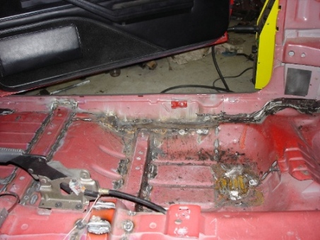

TA 90 Kirjoitettu 13. Helmikuuta, 2005 Kirjoittaja Kirjoitettu 13. Helmikuuta, 2005 Nyt tulee muutama kuva.. Tässä kaunista sisustaa!!

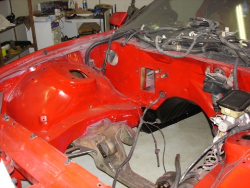

TA 90 Kirjoitettu 26. Helmikuuta, 2005 Kirjoittaja Kirjoitettu 26. Helmikuuta, 2005 No niin. En ole vieläkään saanu aikaseks noita tarkempia kuvia projektista, mutta hommat etenee! Perämurikan laitoin matkahuollossa suojaselle ja kaikki puslat on vaihdettu. Aika kova homma... Konehuoneen sain maalattua, ja hitsaukset on loppusuoralla. SFC-palkkien teko on seuraavana ohjelmassa. Jos vaikka viikonloppuna saisi aikaseksi. Tulossa kuvia kökköhitsatusta kopasta!!!

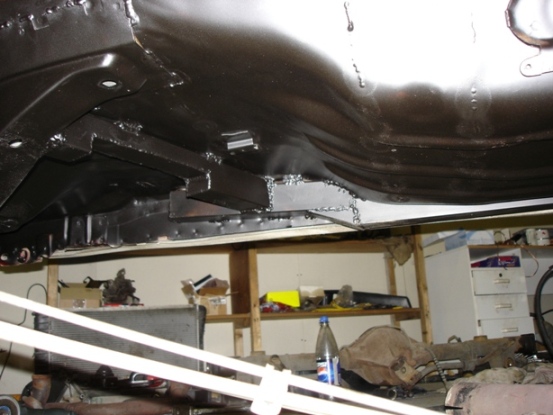

TA 90 Kirjoitettu 27. Maaliskuuta, 2005 Kirjoittaja Kirjoitettu 27. Maaliskuuta, 2005 Joo.. Kuskin puolelle SFC-palkki oli helppo tehdä. Panin sitten kunnolla kiinni helmaan ja lattiaan sen.palkki3mod.JPG_thumb

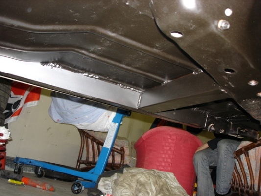

TA 90 Kirjoitettu 27. Maaliskuuta, 2005 Kirjoittaja Kirjoitettu 27. Maaliskuuta, 2005 Apukuskin puoli olikin vähän vaikeampi toteuttaa, mutta toivottavasti toimii.palkkimod.JPG_thumb
TA 90 Kirjoitettu 27. Maaliskuuta, 2005 Kirjoittaja Kirjoitettu 27. Maaliskuuta, 2005 Jouduin ottaan lattiaa palan pois että sain apukuskin puolen palkin järkevästi tehtyä. Sääli rälläköidä ehjää peltiä.
TA 90 Kirjoitettu 27. Maaliskuuta, 2005 Kirjoittaja Kirjoitettu 27. Maaliskuuta, 2005 Vahvikehitsaussaumat peitty mukavasti kun sai värin päälle. Jälki ei kyllä ole Show-tasoa, mutta ajoonhan nää vehkeet tehään!!
pekkaz Kirjoitettu 28. Maaliskuuta, 2005 Kirjoitettu 28. Maaliskuuta, 2005 Tulihan niistä toimivan näköiset. Miten paksua kamaa se oli ? Paljonko luulet että tuli painoa lisää ?
TA 90 Kirjoitettu 28. Maaliskuuta, 2005 Kirjoittaja Kirjoitettu 28. Maaliskuuta, 2005 2 millin seinämällä 5cm paksua neliöprofiilia. Aika kevyttä tavaraa, mutta perkeleesti hitsattu kiinni joka paikkaan. Tuntuu todella jäykältä.. 20 kiloo varmaan riittää painon lisäykseks. Autoa kyllä muuten kevennellään reilusti, että miinuksen puolelle jää laskujen mukaan lähes sata kiloo.

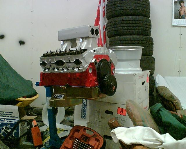

TA 90 Kirjoitettu 18. Marraskuuta, 2005 Kirjoittaja Kirjoitettu 18. Marraskuuta, 2005 Moottori...Pannu.JPG_thumb

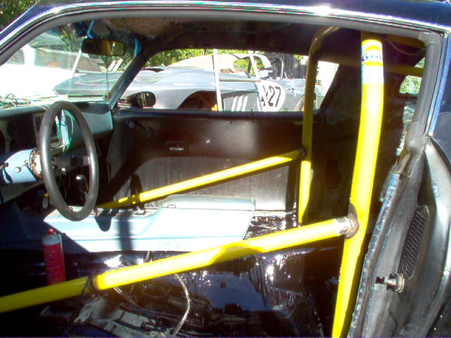

TA 90 Kirjoitettu 18. Marraskuuta, 2005 Kirjoittaja Kirjoitettu 18. Marraskuuta, 2005 Turvakaaria.kaari2.JPG_thumb
