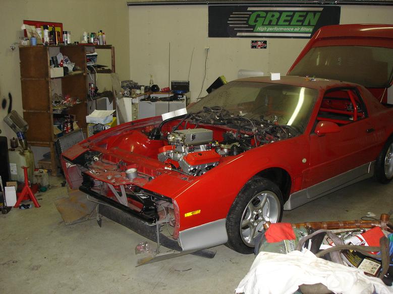

TA 90 Kirjoitettu 7. Tammikuuta, 2006 Kirjoittaja Kirjoitettu 7. Tammikuuta, 2006 Moottori...mosa40.JPG_thumb
TA 90 Kirjoitettu 7. Tammikuuta, 2006 Kirjoittaja Kirjoitettu 7. Tammikuuta, 2006 ...menossa...menossa30.JPG_thumb
TA 90 Kirjoitettu 7. Tammikuuta, 2006 Kirjoittaja Kirjoitettu 7. Tammikuuta, 2006 ...tuonne...kohteessa0.JPG_thumb
TA 90 Kirjoitettu 7. Tammikuuta, 2006 Kirjoittaja Kirjoitettu 7. Tammikuuta, 2006 aika korkealla ollaan... vieläkorkea0.JPG_thumb
Z-mo Kirjoitettu 7. Tammikuuta, 2006 Kirjoitettu 7. Tammikuuta, 2006 On kyllä tosi asiallisen näköinen raaseri tulossa...
Soppa Kirjoitettu 7. Tammikuuta, 2006 Kirjoitettu 7. Tammikuuta, 2006 Hieno laite tulee! Stealthram on jees
TA 90 Kirjoitettu 9. Tammikuuta, 2006 Kirjoittaja Kirjoitettu 9. Tammikuuta, 2006 Onkos vanteet mallia B12? No onhan ne. 10*17, et 20 ja 8,5*17, et 13
z 28 jari Kirjoitettu 9. Tammikuuta, 2006 Kirjoitettu 9. Tammikuuta, 2006 Kuis takapäässä ,onko pyöränaukoissa hyvin tilaa sisäpuolella?
TA 90 Kirjoitettu 10. Tammikuuta, 2006 Kirjoittaja Kirjoitettu 10. Tammikuuta, 2006 Kuis takapäässä ,onko pyöränaukoissa hyvin tilaa sisäpuolella? Ihan riittävästi joo, ei tule lähelle. Varsinkin kun on aika kapeet kumit. (255)
Reiska Kirjoitettu 10. Tammikuuta, 2006 Kirjoitettu 10. Tammikuuta, 2006 Miten on,mahtuuko vakio konepelti kiinni vai tuleeko joku toinen patilla varustettu luukku? Näyttää olevan aika ylhäällä tuo imusarja korkeimmalta kohdalta.
TA 90 Kirjoitettu 12. Tammikuuta, 2006 Kirjoittaja Kirjoitettu 12. Tammikuuta, 2006 Miten on,mahtuuko vakio konepelti kiinni vai tuleeko joku toinen patilla varustettu luukku? Näyttää olevan aika ylhäällä tuo imusarja korkeimmalta kohdalta. En ole peltiä koittanut, mutta eipä taida mahtua. On sen verran korkealla tuo läppärunko. Tilasin lasikuitupeiton cowl induction tyyppisellä pahkalla. Luulisi sitten sopivan.

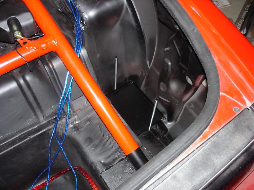

TA 90 Kirjoitettu 25. Tammikuuta, 2006 Kirjoittaja Kirjoitettu 25. Tammikuuta, 2006 Akulle teline varapyöräkoteloon.akku0.JPG_thumb
