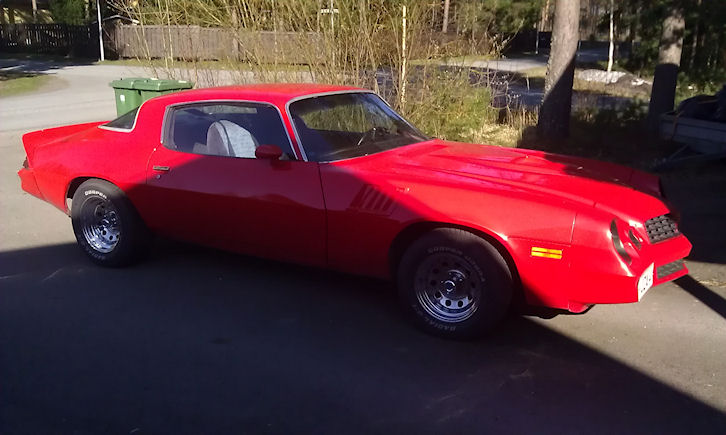

jpe Posted May 5, 2012 Posted May 5, 2012 Hep, Pitkään näitä kakkoskorisia Camaroita himoinneena, ajelin tuollaisen vihdoin vappuna reippaat 150km talliin ja pitihän sitä rekisteröityä heti myös tänne kun vinkit tulevat jatkossa varmuudella tarpeeseen. Näissä 70 lukulaisissakin kun alkavat nuo hinnat hiljalleen olemaan jo melkoisia jos oikein siivon löytää oikealla tekniikalla, niin piti nyt sitten tyytyä vain tällaiseen kohtuu siivoon. Auto oli juuri leimattu ja kaikki tekniikka suunnilleen kunnossa, eikä pehmeääkään löytynyt niin että olisi kauppa jäänyt tekemättä vaikkakin pari paikkakohtaa ja öljyttävääkin takasisälokareissa kyllä löytyi. Aika tosin näyttää mikä on totuus, auto kun on mm. ylimaalattu väriä vaihtaen ja sekin on tehty melko tökerösti. Tekniikkapuolikin on hivenen epäselvä, senverran kuitenkin on tietoa, että auto on alkuperäinen 350cid z28 ja ollut tehtaalta lähtiessään sininen. Keulilla on alkuperäinen moottori, johon on vaihdettu ainakin Weiandin 8004 imusarja, Carterin 600cfm AFB competition series kaasari, kärjetön hei jakaja sekä pakokaasut poistuvat peltisarjojen kautta melko vapaastivirtaavan näköisiin (ja kuulostaviin) putkiin. Laatikko on melko äkäisesti kiinniottava th350 B&M shifterillä ja perä on 10 pulttinen lukkomalli. Voimaa tuntuisi jonkinverran olevan, tosin alustan tämänhetkinen kunto ei oikein innosta tuota käyttää, auto kun keinuu ja narisee vaikka vakaajia on perässä ja edessä sekä kumit näyttävät ehjiltä. Ohjaus tässä on tosi nopea ja se yhdistettynä remonttia kaipaavaan alustaan antaa melko mielenkiintoisen ajettavuuden. Camaroa olisi tarkoitus laitella hiljalleen kesänjälkeen jos se sinneasti ilman suurempia remontteja menee. Lattialla on tuossa suunnilleen laatikon kohdalla kyllä jo viikon jälkeen odottamassa pieni määrä jotain öljymäistä mutta väritöntä nestettä... Projektia tulee myöhemmin sisustan ja ovien kanssa, sekä ainakin alustan ja jarrujen kanssa varmuudella. Lisäksi alkuperäisen värin palauttamista jossain vaiheessa häystettynä ruostekohtien metsästyksellä ja poistolla tullee eteen. Noh katsotaan mitä tuli hankittua. Jos kyseinen auto on jollekulle tuttu historialtaan, tekniikaltaan ym, niin olisin kiinnostunut kuulemaan yv:llä tai muuten. JE
jpe Posted May 5, 2012 Author Posted May 5, 2012 Kiitoksia, no joo auto näyttää ihan kohtuulliselta kun ei mennä liian lähelle eikä katsota sisälle
Mika Posted May 5, 2012 Posted May 5, 2012 Komea pirssi ja varsin ryhdikkään oloinen Tervetuloa mukaan kerhoon

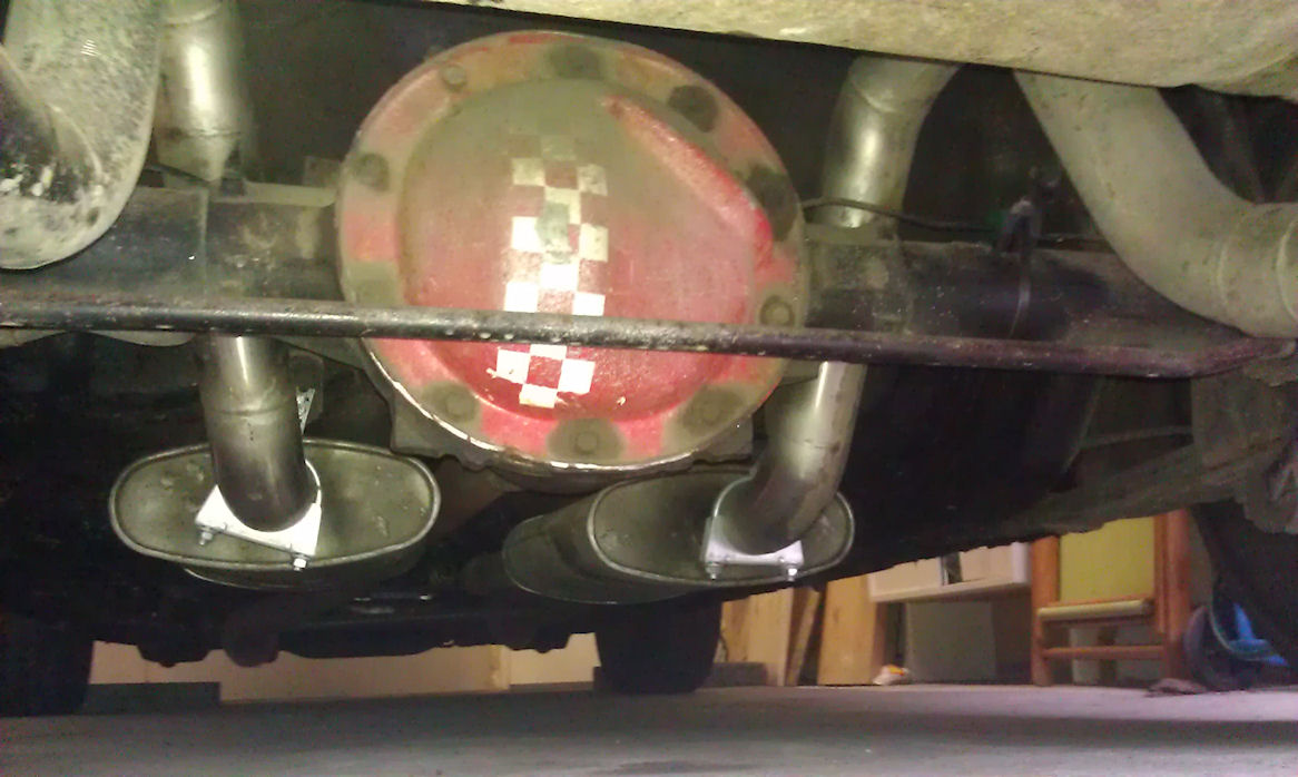

jpe Posted May 5, 2012 Author Posted May 5, 2012 Tattista, laitetaan vielä pieni tetsauskuva alta. Tuollainen maalailtu murikka ja kasatut putket sieltä löytyi, ei taida olla kuviot ihan tehtaan jäljiltä. JE
jakulepi Posted May 6, 2012 Posted May 6, 2012 Ryhdikkään oloinen peli. Onnea tuoreesta hankinnasta! Itselläni myös oli alustan kanssa tismalleen sama juttu oman '72 Camaron kanssa aikoinaan. Uskoakseni autossa oli vielä kiinni alkuperäiset kumipuslat eturungossa ja tukivarsissa. Lisäksi jouset olivat todella loppu. Vaihtoon menivät. Lisäksi jarrujen kanssa tuli teutaroitua siinä määrin, että lopulta uudistin ne alusta loppuun. Kirjailin nämä remontit silloin joskus blogiin silloin joskus, joten sieltä voit lueskella pahimmat sudenkuopat Alustaremppaa Tarinaa jarrujen ilmaamisen hauskuudesta... Jarrulinjojen uudistaminen
