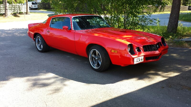

jpe Kirjoitettu 27. Heinäkuuta, 2013 Kirjoittaja Kirjoitettu 27. Heinäkuuta, 2013 Tuli soviteltua uudet valssit alle mallia vannetukku. Talvella joutuu kyllä keulaa tiputtamaan pari senttiä, muuten suht ok.
Fenix Kirjoitettu 27. Heinäkuuta, 2013 Kirjoitettu 27. Heinäkuuta, 2013 Tyylikkäät vanteet Päädyitkö 17 tuumaisiin?
jpe Kirjoitettu 27. Heinäkuuta, 2013 Kirjoittaja Kirjoitettu 27. Heinäkuuta, 2013 Kiitos, olen myös itse tyytyväinen hankintaan. Koko on 17x8 tuumaa.
