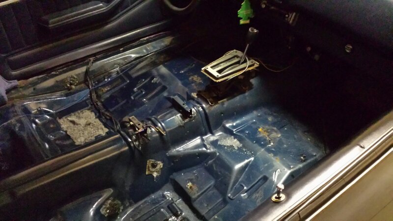

jpe Kirjoitettu 22. Syyskuuta, 2013 Kirjoittaja Kirjoitettu 22. Syyskuuta, 2013 Talviprojekti lähti käyntiin tänään. Aluksi tuli purettua penkit ja keskikonsoli pois jotta auton alkuperäisen repeilleen maton sai kiskottua pois. Alta ilmestyi yllättävän hyvä sisäpohja, ainoat pienet korjaukohdat ovat kuskin jalkatilassa ja toisessa takapenkin istuinosan alapuolen kulmassa josta nämä tuntuu kaikki olevan ruosteessa. Tämä ei tosin kovin paha edes sieltä, joten kohtuu asiallinen pelleiltään, vaikka hiukan kyllä pelkäsin laittoa löytyvän enemmänkin kun on kuitenkin Suomiauto. Eipä ole turhaan kotelosuojattu ja pohjaa massattu ilmeisesti heti uutena.

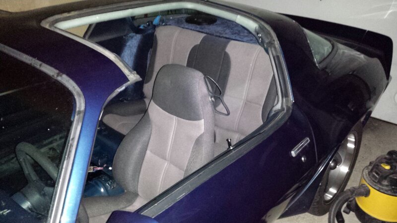

jpe Kirjoitettu 24. Syyskuuta, 2013 Kirjoittaja Kirjoitettu 24. Syyskuuta, 2013 4gen Camaron penkkien sovittelua. Ei oikein osaa päättää sopiiko nämä sinisen muun sisustan kanssa, vai pitäisikö hankkia sittenkin jotkut muut. Ehkä jos laittaisi myös harmaan lattiamaton.
Markus Kirjoitettu 24. Syyskuuta, 2013 Kirjoitettu 24. Syyskuuta, 2013 Kyllähän noi sopii, harmaa lattiamatto
jpe Kirjoitettu 24. Syyskuuta, 2013 Kirjoittaja Kirjoitettu 24. Syyskuuta, 2013 Oli alkuperäinen ajatus laittaa noihin 4 gennerin penkkeihin jotkut siniset verhoilut, mutta eihän tuon värisiä näihin saakkaan valmiina. Teettäminen taas taitaa maksaa turhan paljon. Mallailin myös 2genin verhoiluiden sopivuutta näihin etuistuimiin, mutta vanhemmissa tuo sivutuki on pienempi ja tulee ylemmäs joten ei taida istua paikalleen. Nämä 4 genin penkit ovat vaan ihan eri planeetalta tukevuutensa ja muotonsa puolesta ja lisäksi näissä on kunnon säädöt ja sopii silti malliltaan kohtuu hyvin autoon. Oikealla verhoilulla ja vaihtamalla alkup turvavyönohjuri voisi mennä alkuperäisistä asiaa paremmin tuntemattoman silmissä.
camaro82 Kirjoitettu 24. Syyskuuta, 2013 Kirjoitettu 24. Syyskuuta, 2013 Kyllähän noi sopii, harmaa lattiamatto Samaa mieltä! Vyön ohjurit vaan toisenlaisiksi

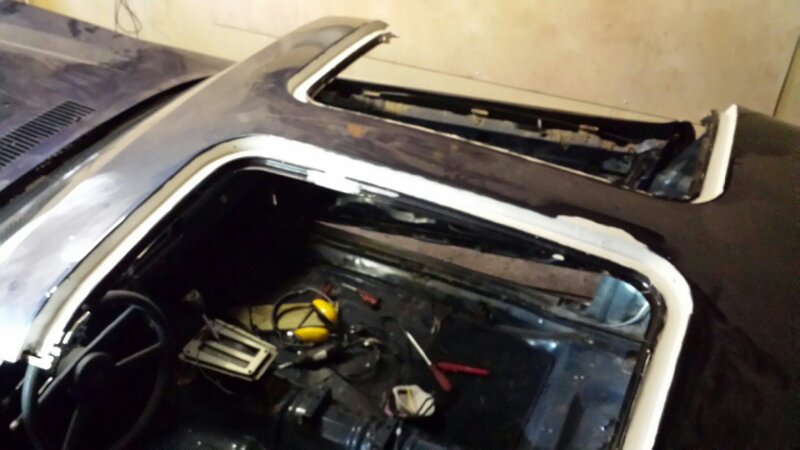

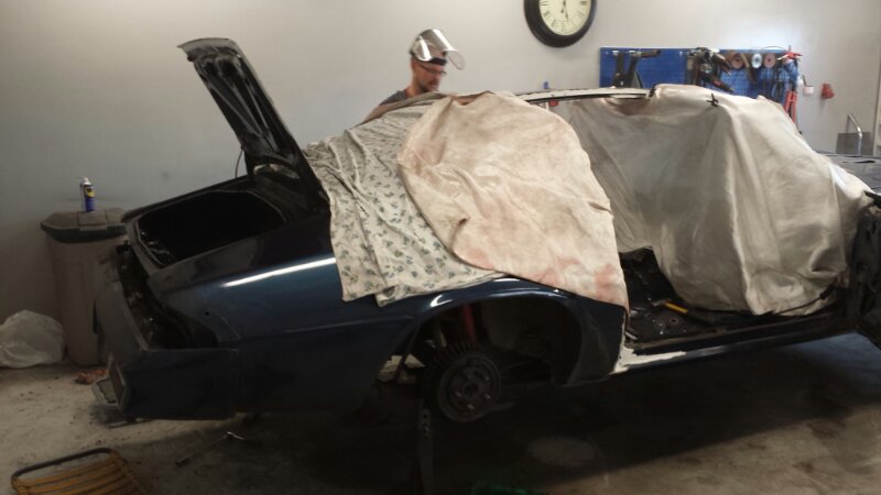

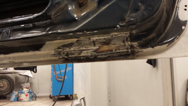

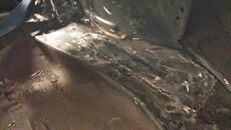

jpe Kirjoitettu 12. Lokakuuta, 2013 Kirjoittaja Kirjoitettu 12. Lokakuuta, 2013 Nyt on kärry purettuna kaverin tallissa. Tänään koko päivä rälläköintiä ja hitsaamista. Nyt tässä kärryssä ei ole enää ainuttakaan rapeaa kohtaa missään ja huomenna jatketaan tekemällä pohjia uutta maalia varten. Vedetään kokonaan uuteen maaliin joka tulee olemaan jonkinverran vaaleampi sähkönsininen.
jpe Kirjoitettu 12. Lokakuuta, 2013 Kirjoittaja Kirjoitettu 12. Lokakuuta, 2013 Pari lisäkuvaa. Pelkääjän puolen ovessa oli pari ruostevauriokohtaa vedenpoistoreikien kohdilla. Joku oli tyylikkäästi nuo jo korjannutkin pakkelilla. Nyt väännettiin pellistä tervettä metallia tilalle.

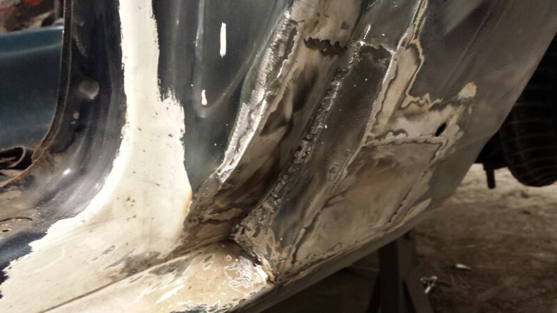

jpe Kirjoitettu 12. Lokakuuta, 2013 Kirjoittaja Kirjoitettu 12. Lokakuuta, 2013 B pilari oli toiselta puolelta ruostunut lähes irti alaosastaan. Tämä oli auton selkeästi pahin ruostevaurio joka näkyi selkeästi jo ulospäinkin. Pilari hitsattiin kunnolla kiinni vahvoilla kolmiopaloilla jonka jälkeen väänneltiin ja hitsattiin uudet pintapellit. Nyt pysyy taas b pilarikin paikallaan ja vahvemmin kuin tehtaan jäljiltä.
jpe Kirjoitettu 12. Lokakuuta, 2013 Kirjoittaja Kirjoitettu 12. Lokakuuta, 2013 Takaluukun molemmat reunatkin uusittiin runkojen kohdilta. Lisäksi muutama muu kohta sai uutta metallia, eli tosiaan tämän kärryn osalta voi nyt sanoa että ruostehommat saa unohtaa melko pitkäksi aikaa. Saa keskittyä mukavampaan rakenteluun.
jpe Kirjoitettu 12. Lokakuuta, 2013 Kirjoittaja Kirjoitettu 12. Lokakuuta, 2013 T toppien tiivisteiden alapuolen ruosteet tuli myös laiteltua, oli muuten ihan kohtuu hyvät eli ei mitään kovin suurta uusimista vaatinut. Yleensähän nämä kohdat ovat ymmärtääkseni ongelmia näissä.

Spertsa Kirjoitettu 19. Lokakuuta, 2013 Kirjoitettu 19. Lokakuuta, 2013 Camaro pääsi kyllä hyviin käsiin. Hienoa ettei sieltä mitään isompia ole löytynyt ja värinöittenkin syy selvisi.

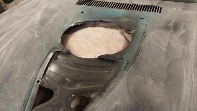

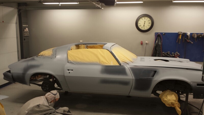

jpe Kirjoitettu 19. Lokakuuta, 2013 Kirjoittaja Kirjoitettu 19. Lokakuuta, 2013 Kiitoksia, ihan asialliseksi tämä on tosiaan osoittautunut. Tänään hiottiin taas koko päivä ja vedettiin huomista varten hiontaväriä pintaan. Huomenna maalataan irto-osat ja ovien sekä takapaksin sisäreunat.

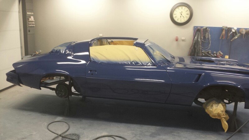

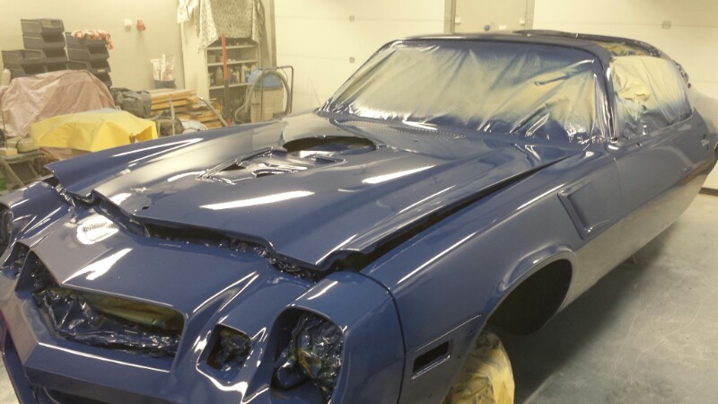

jpe Kirjoitettu 20. Lokakuuta, 2013 Kirjoittaja Kirjoitettu 20. Lokakuuta, 2013 Tänään harrastettiin tee se itse maalailua ja nyt on liemet päällä. Saa nähdä muuttuuko väri vielä paljonkin kun kuivuu, omasta mielestä ainakin vielä nyt märkänä ihan ok sävy, ainakin hivenen erilainen. Livenä melkolailla sähkönsininen.
jpe Kirjoitettu 20. Lokakuuta, 2013 Kirjoittaja Kirjoitettu 20. Lokakuuta, 2013 Toinen kuvatus lähempää, suhteellisen asiallisen pinnan kaveri vetäisi eikä pahasti roskiakaan joudu myllyttämään. Edit. Kaveri tokaisi heti että tuohan on sama väri kuin jenkkien F4U Corsairissa ja tosiaan tuo on "federal night blue" eli sama väri. Tarvii varmaan vetää valkoinen US marines tähti kylkeen Värivalinta perustui siihen, mitä varastosta sattui löytymään.
Z-mo Kirjoitettu 21. Lokakuuta, 2013 Kirjoitettu 21. Lokakuuta, 2013 Kaveri tokaisi heti että tuohan on sama väri kuin jenkkien F4U Corsairissa ja tosiaan tuo on "federal night blue" eli sama väri. Tarvii varmaan vetää valkoinen US marines tähti kylkeen Kannatan! Loksun reunaan vielä muutama Mitsubishin merkki ja ruksit yli, voiton merkkeinä...
