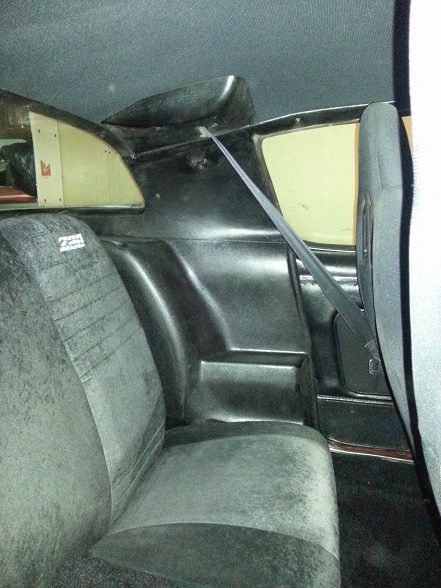

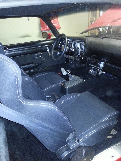

jpe Kirjoitettu 12. Tammikuuta, 2013 Kirjoittaja Kirjoitettu 12. Tammikuuta, 2013 Alkaa hiljalleen olla sisäpuoli sellaisessa kunnossa, että saa kelvata tulevan ajokauden. Jotain pientä kiinniruuvattavaa olisi vielä siellä täällä. Mennyttä on roikkuvat plyyshit, rikkinäinen lattiamatto, koiran syömät rikkinäiset ja roikkuvat panelit jne jne.
jpe Kirjoitettu 12. Tammikuuta, 2013 Kirjoittaja Kirjoitettu 12. Tammikuuta, 2013 Taaksekin kehtaa jo kyytiläisen ottaa kun ei kattoverhoilu roiku päätävasten ja penkeissä ole yhden koiran verran karvaa. Vielä kun vyöt saisi kunnostettua ja kiinnitettyä. Näistäkin, kuten auton kaikista, sisäpaneleista revitty kiinniliimatut mauttomat ja rikkinäiset plyyshit pois, hiottu ja maalattu jne. Pahasti roikkuneesta kattoverhoilusta samoin kankaat veks, pahvin tuenta takaa ohuella viilulla ja uusi verhoilukangas pintaan.
The Retro Kirjoitettu 12. Tammikuuta, 2013 Kirjoitettu 12. Tammikuuta, 2013 hyvältähän tuo näyttää.. tarvis omasta ponusta ottaa kaik verhoilupaneelit irti ja maalata kans.. ku vaa sais aikaseks..

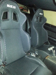

jpe Kirjoitettu 13. Tammikuuta, 2013 Kirjoittaja Kirjoitettu 13. Tammikuuta, 2013 Ne on Sparcon kippaavat, joihin virittelin alkuperäiset kiskot. Makuasia sopiiko tällaiseen vai ei, mutta näissä ainakin pysyy kyydissä jos vaikka eksyisi jossain vaiheessa ratapäivään tämän kanssa.
Z-mo Kirjoitettu 13. Tammikuuta, 2013 Kirjoitettu 13. Tammikuuta, 2013 Ne on Sparcon kippaavat, joihin virittelin alkuperäiset kiskot. Makuasia sopiiko tällaiseen vai ei Sopii. Ne on ne orkkikset mitkä ei sovi mihinkään, kaikkein vähiten 2gen Camaroon...
selli Kirjoitettu 13. Tammikuuta, 2013 Kirjoitettu 13. Tammikuuta, 2013 Joo ne originaalit on kyllä vehkeestä jos meinaa joskus mutkaan ajaa enemmän ku 30kmh

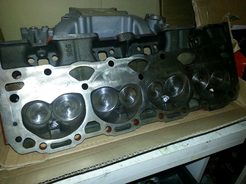

jpe Kirjoitettu 9. Helmikuuta, 2013 Kirjoittaja Kirjoitettu 9. Helmikuuta, 2013 Pukkasi kasan paketeita, joista löyty mm. tällaiset kannet. Seetit juuri ajettu, isommat jouset vaihdettu ja jousivoimat mätsätty sekä ohjurienkannat työstetty sallimaan .500 nostot. Olihan nämä vielä maalattukin valmiiksi, joten pannusta tulee sitten Chevyn oranssi. Muista paketeista ilmestyi air gap imari, sum1103 kepukka, melling nostajat ja venakopat. Vielä pitäisi hommata tiivisteet ja isommalla drop basella oleva ilmanputsari ym. pientä niin voisi alkaa ihmettelemään miten nämä saisi paikalleen.

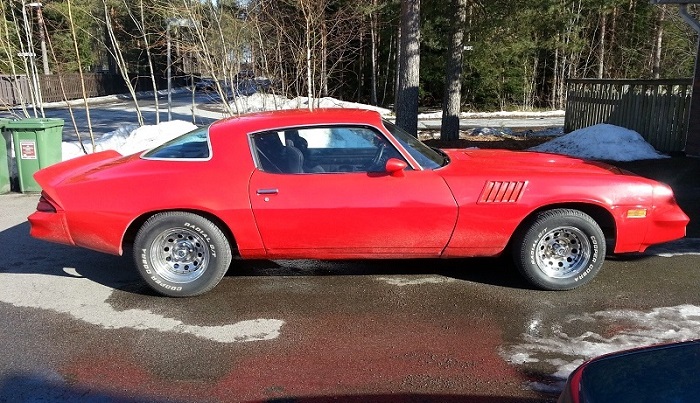

jpe Kirjoitettu 15. Huhtikuuta, 2013 Kirjoittaja Kirjoitettu 15. Huhtikuuta, 2013 Tuli tämäkin laitos otettua talven ja talven remonttien jäljiltä taas ajoon. Suhteellisen mukavasti tuntui pelittävän, ainoastaan jarrut olivat jonkinverran talviunessa. Pohjaremontin yhteydessä poistettiin myös takarungosta jonkun edellisen omistajan omat aisaviritykset ja vääränlaiset sakkelit sekä uusittiin puslat, joten tuo puoli on nyt enemmän sellainen kun sen kuuluukin olla. Seurauksena perä tippui selvästi ja pehmeni sellaiseksi että autossa voi jälleen todeta olevan jouset myös takana, ennen ei joustanut juuri ollenkaan. Tosin nyt joutuu vaihtamaan taakse iskarit, eli noiden huomasi heti ensimetreistä olevan vaihtovalmiit. Samoin etupää on nyt pienen madalluksen tarpeessa, vaikka rengastus tuota korostaakin melkoisesti. Takana kun "vanhaan tyyliin" on 15" vanteilla melkoiset pallot ja edessä 14" selkeästi matalammat. Jos joku on kiinnostunut, niin tämä vanne/rengaskierros tulee muuten pikapuolin myyntiin.
