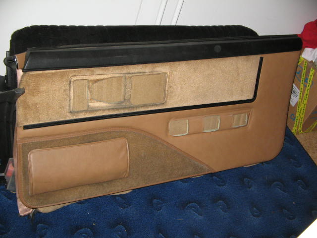

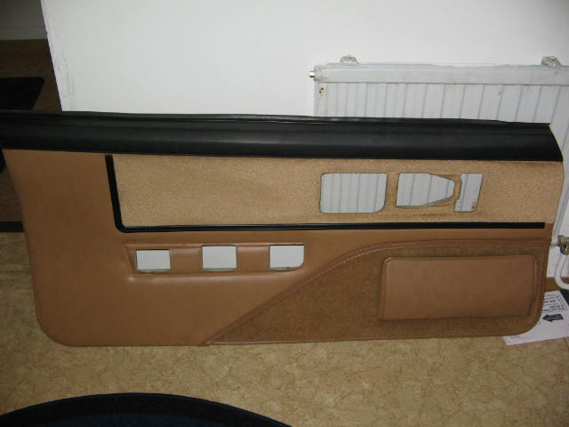

Sitten pitäis käydä verhoilun kimppuun.... Helposti lähtee noi vanhat materiaalit pois tosta ovipahvista.Liimalla vaan kiinni takaa ja "muutama" hakanen... Rättikaupoissa on jo alustavasti tullut pika pikaa katseltua ja joitain sopiviakin on löytynyt...niin ja vielä ne muovin paloihin pitäis myös jostain värikoodi pierasta ??? Ei kellään valmiita olisi...? Avokki-parka joutuu koville verhoilujen kans.... ;)

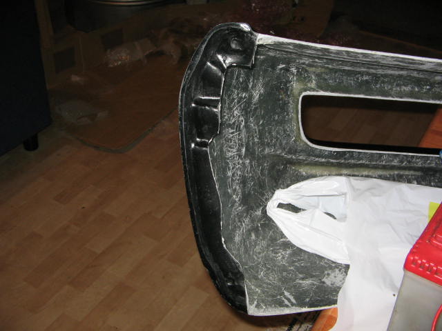

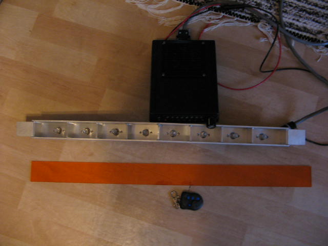

No niin... Taas päivityksiä... Keula/scanneripaketti saapuu huomenna :P ja kyhmypellinkin äsken tilailin... Elikkäs keula näyttää pian tältä ::)
Knight_keula.jpg}
Kuvia sitten huomena niin näkee muutkit :P
Onnittelut minunkin puolesta :)
Joo pitää ottaa kuvia ennen ku kiikutan sen maalaamoon nii saa laittaa tänne näytille :)
Jos viitsit niin ota sieltä takaakin kuva.. mua kiinnostais ne kiinnitys kohdat että kuinka se Joao ne on rakentanut.
Tilasitko sä keltasen linssin tuohon scanneriis vai valehteleeko tuo kuva vaan?
Sittenhän täälä on 2 kärryä ::)
Komee on nokka.
Tuo scannerin ohjain näyttää aika helvetin isolta.. mulla taitaa olla 1/3 tuon kokoinen :o
Tuli joo oranssi vaikka punaista odotin... Mutta mukana tuli kirkas pleksi joten pitää varmaan se päällystää jollain punaisella. Kiinnitys tulee samoihin paikkoihin ku alkuperäinen reunoista ja alta tulee käsittääkseni niillä muovijutuilla vai muistinkohan väärin :o. Onhan tuo Brennonin boksi aika suuri,mut ääni kuuluu hyvin ku siihen pitää laittaa erillinen kaiutin! ;)
IMG_0318.JPG}
IMG_0318.JPG_thumb
Ei tuota ässä nokkaa enään alhaalta tartte kiinnitellä.
Ainoastaan sieltä sivuilta minäkin olen pistänyt ja hyvin pysyy.
Kyllähän sitä punaista pleksiä nyt jossakin myydään.
Muistaakseni tiimarissa tais olla ja jossain askartelu kaupoissa.

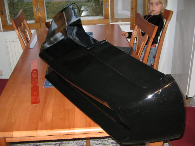

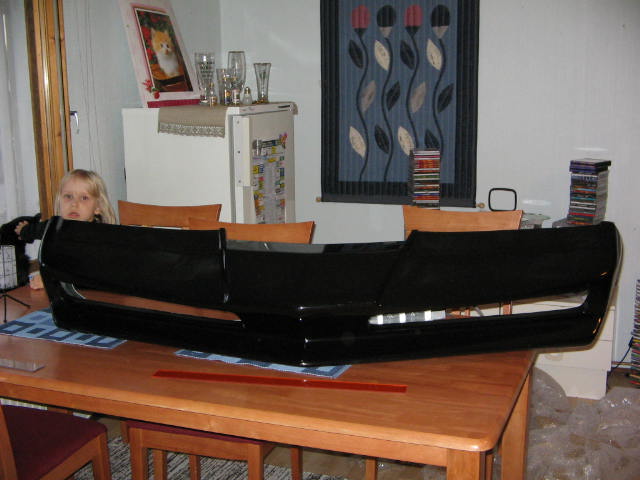

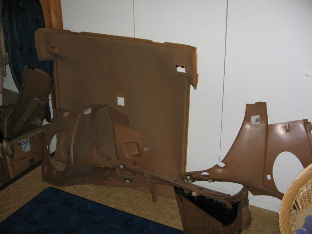

Lisätietoja taas... Formulan konepelti tuli ostettua Vantaalta ja lauantaina pitäis lähteä hakemaan/vaihtamaan mustaa sisustaa beigeksi. Kyllä se siitä pikkuhiljaa... Ens viikolla pajalle pulttaamaan keuhkolokasuojat ja konepelti kiinni ja sitten ankaraa hiontaa... ???
Jees... Reissu tuli tehtyä ja Hi-Acen perä oli sisustan osia täynnä. Hämeenlinnassa Jarkko-71 kans ruuvailtiin sen autosta beiget osat irti ja annoin tarvittavat mustat tilalle ja loput osat vaihtui rahan kanssa omistajaa. ;)
IMG_0347.JPG}
IMG_0347.JPG_thumb
Rupee näköjään pikku hiljaa muotoutuun kittin näköiseks.
Meinaatkos alkuperäiset penkitkin hommata jostain?
No joo,kyllä se siitä pikkuhiljaa. Talven hankintoja olis sitten se kojetaulu ja turbo cast vanteet... Jos löytyis ylimääräistä rahaa jostain. Pitäishän ne PMD penkit tosin jostain löytää. Jos ei euroopasta niin sitten jenkeistä.

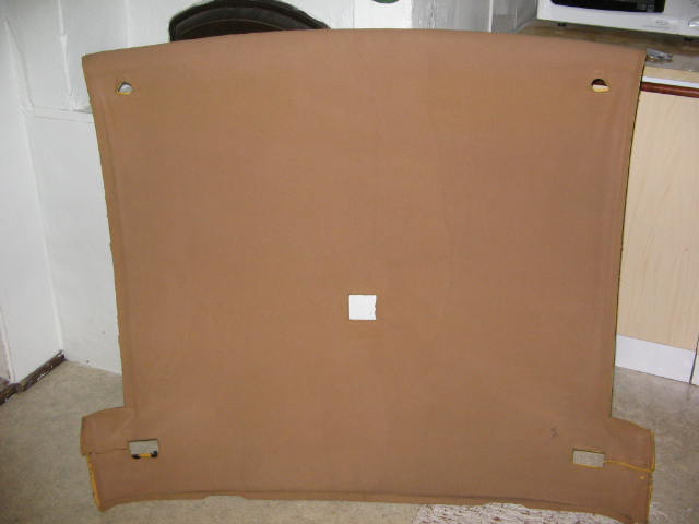

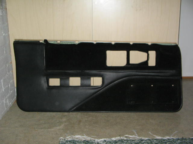

Juu,tuli mulle sisustan tummennusta kun ei oikein itellä sopinu silmään toi beige.Eilen virittelin ovipahvit paikalleen,samal vaihoin oven tiivarit ja lukkopesät ja kiristelin ulkokahvat.Pikkasen suojaöljyäkin oven sisään(hitto,pitäskö tässä kohta alottaa oma projektikuvaus...).
Kattopahvi viel irti,täytyy käydä metsästämässä parit muoviklipsut jotka pitää pahvia edestä katos kii.Samoten takapenkki ja kaikki takaosan muovit ja pahvit irti ja jääneekin kevääseen asti(paitsi koiran kuskaukseen tarvittava takapenkki täytyy kiinnittää) kun otan sillon Kitt2000 lupaamani lattiamaton irti,joutusin kuitenkin irrottaan noi kaikki romut eikä millään innosta...Tosin jos kalju jäätyy kattopeltiin kiinni niin kai se katon pahvi ainakin tarvii sit viritellä.On muuten mukava mekkala kun käy sutimassa tuolla sateessa Cooper Cobrilla,kun ei oo noita äänieristeitä ny takana yhtään.
"Hieman" verhous kirkasti silmänsä... Vertaa ylhäällä olevaa kuvaa... Thanks to Autoglym Interior Shampoo. Takaosan lattiamatto kuin uusi pienen porstauksen jälkeen. Kattoverhous sai myös käsittelyn,eikä jälkeäkään liasta!....Aika hyvää ainetta!

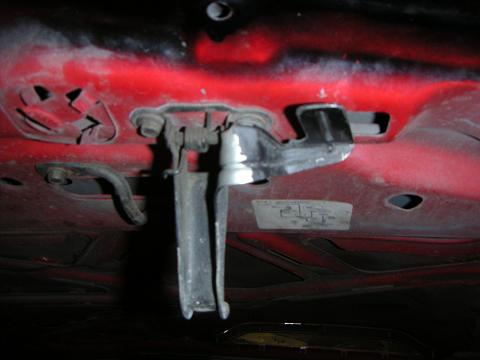

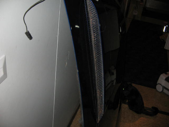

Tänään saapui kyhmypelti Vantaalta.... ei vain saanut hyvää kuvaa ku pelti on tuossa sisällä käytävällä :-[ Eiköhän se jossain vaiheessa siirry maalarille. Ilmanotto toimiva skuupissa
IMG_0397.JPG}
IMG_0397.JPG_thumb
Kyselit yv siitä kahvasta niin sen joutuun tämmöseks vääntään että saat sen "scannerin" mahtuun.
Ellei se sun scanneris ole sitten isompi kuin mun niin shitten voi tehdä tiukkaa :-\
