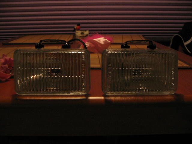

No nyt löysin sopivan halvat sumarit vilkuiksi ja parkeiksi keulan väliin. Velj. Keskiseltä hintaan 12.90/pari. Jos nyt katsari hyväksyy nää keväällä. Tarkoitus on laittaa sisempään parkki ja ulompaan vilkku.

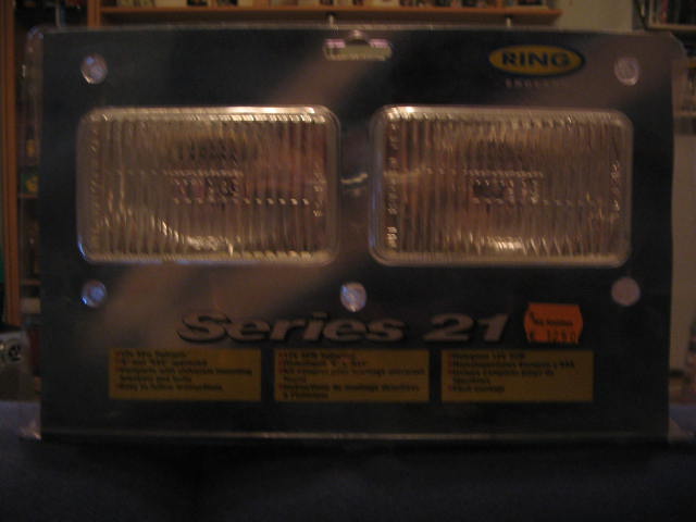

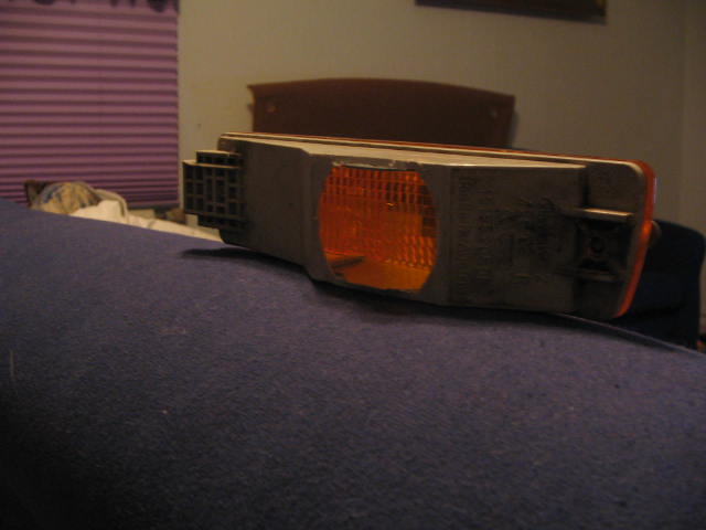

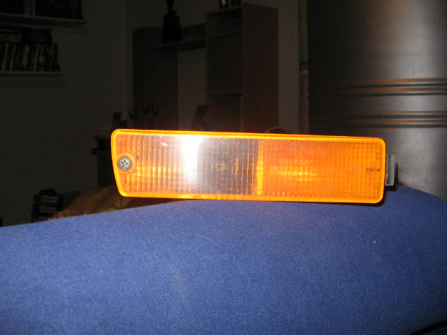

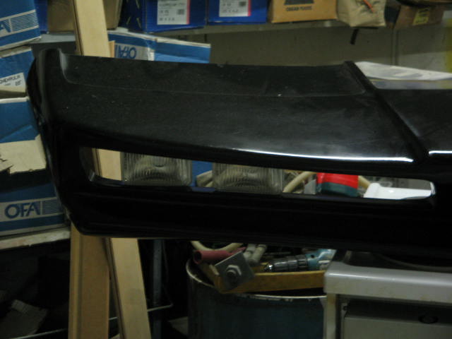

Vihdoin sain loihdittua sumareista pätevät suunta/parkkivalot. Toisessa on sisällä VW:n kannalla oleva 5W parkkilamppu ja toisessa taas VW:n ison puskurin suuntavalosta ryöstetyt kannat 21W:lla oransseilla polttimoilla. Ja tietenkin sarjaan kuuluu myös lisäpitkät (saman kokoiset). Eli ässä keulan väliin tulee kolme kipaletta lyhtyjä per puoli... 8)

onkos sulla sitä kajaria siinä nokassa mikä pitää sen "viuh,viuh"äänen?laittasitko mitat siitä kajarista kun mietin että mahtuuko sellanen kaiutin tohon mun vuoden92 mallin puskuriin??
Täs mun mallissa on erilliselle kaiuttimelle RCA lähtö. Eli voi laittaa minkälaisen kaiuttimen tahansa. Ja kyllä se ääni aika hyvin pysyy mukana. Tänään oli Ponu hieman edistynyt maalaamossa. Oli lokasuojat maalattu reunoista ja pellin alle menevät osat oli mustana. Huomenna hiomaan ja hieman hitsaamaan. Vein Formula pellin maalarille sekä ässä nokan. Maalari hieman hymyili mun projektille... ;D

olisko antaa mitään vinkkiä noiden kyhäämiselle, mistä löysit, minkä VW:n valot jne? pitäis itselle säätää kans samanlaiset ku nyt ei o parkkeja olenkaan ja pitäis katsastukseen sellaiset keksiä ja samalla vois laittaa ajovaloja lisää, niin sais lookkia hieman aidommaksi.
Eli valot ovat käheää Ring lisävalojen aatelissarjaa ;D Parkkilampun kannat on Golf 2:sta ja vilkun kannat on peräisin VW Jetta Flairin/GTI Golfin ison puskurin vilkuista. Sahaat Volsun vilkusta kannan irti,suurennat sumarin neliskanttisen reiän pyöreäksi sen verran että lamppu menee siitä sisälle. Sitte hommaat niin lujaa liimaa joka varmasti pitää... ei muuta ku liimaus kuivumaan niin siinä on vilkku valmiina. Parkin osalta ei tarvi tehdä mitään koska kanta on sen verran ahdas sinne holeen et ei muuta ku painaa sinne kääntää lukitus päälle.
