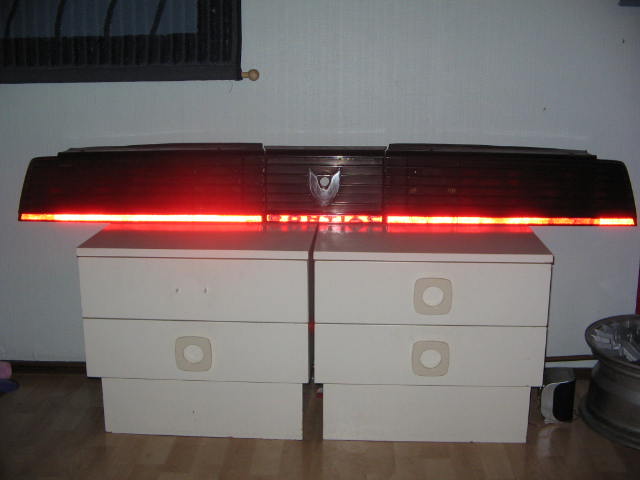

K.I.T.T.2000 Kirjoitettu 2. Maaliskuuta, 2006 Kirjoittaja Kirjoitettu 2. Maaliskuuta, 2006 Asiaa 8) ja puskuri myös tuli.-82_look.JPG_thumb

Guest Ezzy Kirjoitettu 22. Maaliskuuta, 2006 Kirjoitettu 22. Maaliskuuta, 2006 Olisko sulla kuvia uusista ja vanhoista takalamppujen kannoista? Miten ne eroaa? Tuli just itelle '82 takavalot ja pitäis alkaa säätää kohtapuolin jotain...myyjä ei oiken ollu taipuvainen myymään kantoja, ei ainakaan edukkaasti. HErättelee vielä toiveita autonsa kunnostamisesta, vaikka oon ostanu siltä jo lähes koko auton
K.I.T.T.2000 Kirjoitettu 22. Maaliskuuta, 2006 Kirjoittaja Kirjoitettu 22. Maaliskuuta, 2006 Jees... No erohan niillä on se että 82 valoissa ei ole lasikantalampulle (parkki) reikiä niin ku niis eurovaloissa on. Ite pitää kans kikkailla niin että pitää ottaa 82 johtosarjasta kantoja ja laittaa vilkku toimimaan ulommassa yksikseen ettei laita sitä toimimaan jarruvalon kans samaan. Kuulin vaan ettei niitä saa toimimaan niin kuin 82:ses. Vanhemmassa on joku ohjainlaite sille että se mahdollistaa jarruvalon vilkkumisen ku painaa jarrua ja vilkuttaa samalla.... :o
