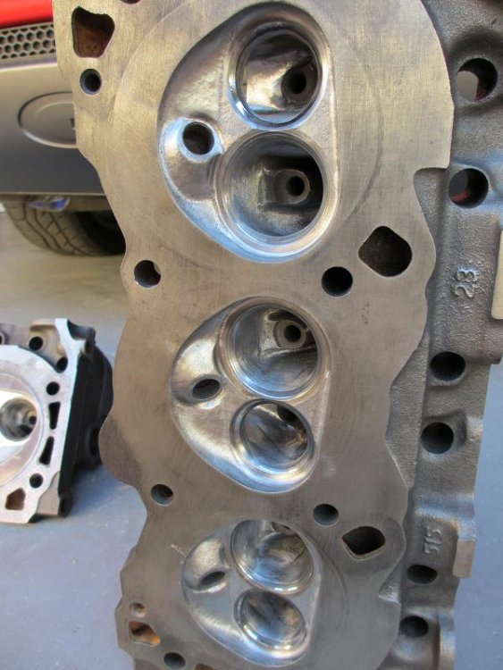

GTATL Kirjoitettu 23. Joulukuuta, 2012 Kirjoittaja Kirjoitettu 23. Joulukuuta, 2012 Ebaysta sitten loysin kaypaset kannet kun eihan noita alkuperaisia (702) mistaa loyda eika varamoottoristakaan niita raaskinut ottaa irti. Kannet (248) makso 75$ kipale, joo eihan ne kalliit olleet ja kyllahan sen naki kun imuvenojen kupitkin oli eri kokoiset Hiukan etsiskelyn jalkeen loysin Manleylta rosteri venat joissa on natisti kaulatkin ohennettu tassa kuva uusista kansista "putsattuna"

GTATL Kirjoitettu 23. Joulukuuta, 2012 Kirjoittaja Kirjoitettu 23. Joulukuuta, 2012 Kansis viela sen verran etta GNX jne on eri kannet, niissa on eri kokoinen palotila ja pakosarjojen pultti jako eri joten niita ei voi kayttaa jos ei halua alkaa muokkaamaan GNX.n pakosarjoja tahan. TTA.n kannet lainattiin vaparikoneesta joten niinden saatavuus onkin sit onneksi helppo ja ne on melkein ilmaiset Alkuperaisen 702 kansien ja kansien 248/515 ero lopulta oli vain venajousissa joten valu on identtinen ARP.n pulttisarjaa naihin ei valmisteta joten ne joutu tilaa yksittais kappaleina niilta suoraan joten tyolasta tama osien hankkiminen on ollut tassa kuva auton toisesta omistajasta joka ei sitten ollut titeloinut auto itselleen joten meika sai alkuperaisen/ensimmaisen omistajan titlen kateen ostohetkella sori heikko kannykuva
