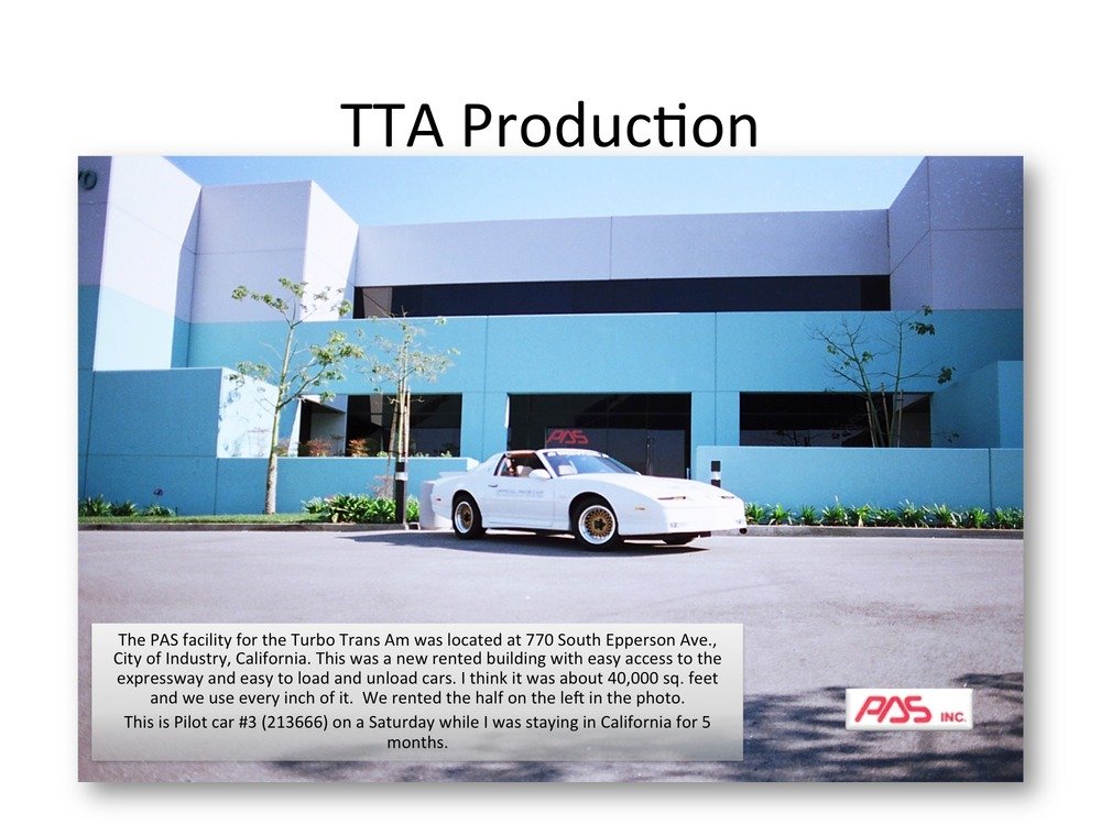

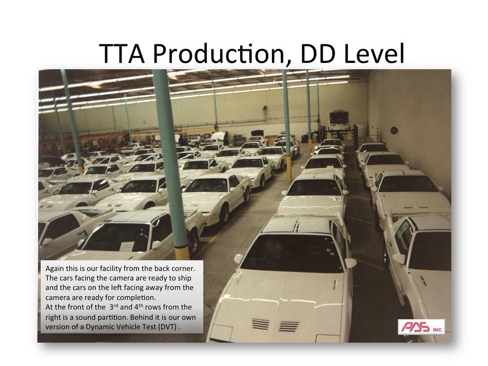

GTATL Kirjoitettu 27. Joulukuuta, 2012 Kirjoittaja Kirjoitettu 27. Joulukuuta, 2012 Mulla on aikas paljon kuvia PAS.n tehtaalta silloin kun naita rakennettiin siella joten laitetaampas muutama tanne
