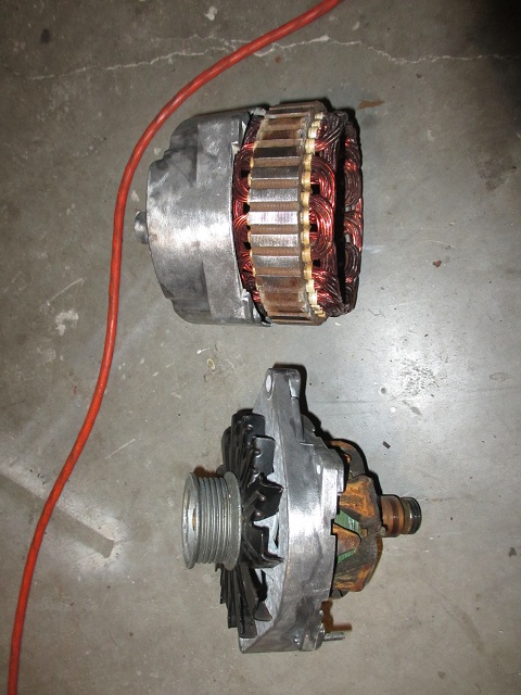

GTATL Kirjoitettu 1. Tammikuuta, 2013 Kirjoittaja Kirjoitettu 1. Tammikuuta, 2013 Tuli tilattua laturiin uudet hiilet/laakerit ja lapi pultit kun kaksi meni poikki purkaessa no kylla tosta vara laturin tekee

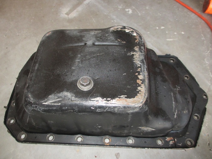

GTATL Kirjoitettu 2. Tammikuuta, 2013 Kirjoittaja Kirjoitettu 2. Tammikuuta, 2013 Aamulla oljypohja naytti talta
GTATL Kirjoitettu 2. Tammikuuta, 2013 Kirjoittaja Kirjoitettu 2. Tammikuuta, 2013 Vahan varsralla naputtelua + terasharjaa niin se olkoi nayttaa talta ei ihan maalaus valmis viela kun loiskelevy tarttee hitsata takaisin. Ei pystynyt vasaroimaan kun levy oli paikoillaa Tama jaa varalle kun mulle tulee laajennettu oljypohja, olisin muuten heittanyt menee mutta naita ei enaan saa kun kaytettyna

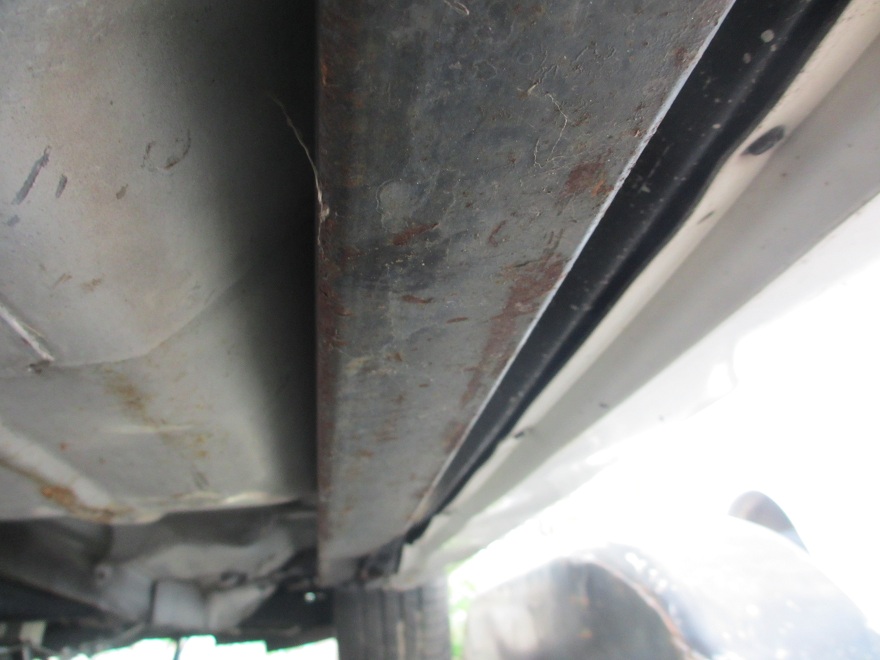

GTATL Kirjoitettu 3. Tammikuuta, 2013 Kirjoittaja Kirjoitettu 3. Tammikuuta, 2013 Paja joka rakentaa/sailyttaa mua autoa muutti vuodenvaihteessa ja TTA oli eilen viela trailerin kyydissa joten meika paasi kuvaamaan hiukan alta hiukan pintaruostetta
camaro82 Kirjoitettu 3. Tammikuuta, 2013 Kirjoitettu 3. Tammikuuta, 2013 Paja joka rakentaa/sailyttaa mua autoa muutti vuodenvaihteessa ja TTA oli eilen viela trailerin kyydissa joten meika paasi kuvaamaan hiukan alta hiukan pintaruostetta Kai tuo pohjakin saa jonkinlaisen ehostuksen?
GTATL Kirjoitettu 3. Tammikuuta, 2013 Kirjoittaja Kirjoitettu 3. Tammikuuta, 2013 Kai tuo pohjakin saa jonkinlaisen ehostuksen? Jep, eipa siella ole hirveesti putsattavaa kun massaa ei ole. Muutamassa paikassa pinta ruostetta
GTATL Kirjoitettu 3. Tammikuuta, 2013 Kirjoittaja Kirjoitettu 3. Tammikuuta, 2013 Lisaa pohjasta vasemmalla nakyy subframe connectorin hitsisaumaa juu en muistanutkaa etta nama oli jo asennettu edellisen omistaja toimesta
GTATL Kirjoitettu 3. Tammikuuta, 2013 Kirjoittaja Kirjoitettu 3. Tammikuuta, 2013 Vahan taytyy putsailla hitsisaumoja ja ehka liimata hiukan lisaa
GTATL Kirjoitettu 3. Tammikuuta, 2013 Kirjoittaja Kirjoitettu 3. Tammikuuta, 2013 Nayttais etta subframe connector on ainut mika on ruostunut
GTATL Kirjoitettu 3. Tammikuuta, 2013 Kirjoittaja Kirjoitettu 3. Tammikuuta, 2013 Repsikan puolella pikkasen nakyy ruostepilkkuja muutamassa paikassa, joten ne taytyy putsata ja maalata.
camaro82 Kirjoitettu 3. Tammikuuta, 2013 Kirjoitettu 3. Tammikuuta, 2013 Vahan taytyy putsailla hitsisaumoja ja ehka liimata hiukan lisaa Melkoista sähkölinnun kakkaa Ehkä tosiaan kannattaa vähän panostaa alustaankin

GTATL Kirjoitettu 3. Tammikuuta, 2013 Kirjoittaja Kirjoitettu 3. Tammikuuta, 2013 Melkoista sähkölinnun kakkaa Ehkä tosiaan kannattaa vähän panostaa alustaankin Ala nyt tolleen mollaa, amerikan pepe on yrittanyt parhaansa Eteen laitetaan "putki" tukivarret ja pohja+alustan osat putsataan/maalataan. Taytyy yrittaa keventaa keulaa kun se on niin painava Jarrut rempataa tai ilmeisesti satulat uusitaan kun ne ei maksa paljon mitaan, samalla kaikki jarruputket/letkut/palat/levyt

camaro82 Kirjoitettu 4. Tammikuuta, 2013 Kirjoitettu 4. Tammikuuta, 2013 Ala nyt tolleen mollaa, amerikan pepe on yrittanyt parhaansa Tähtisadetikullakin sais tuollaista jälkeä Mutta kelpo suunnitelmat, alustasta tulee hyvä

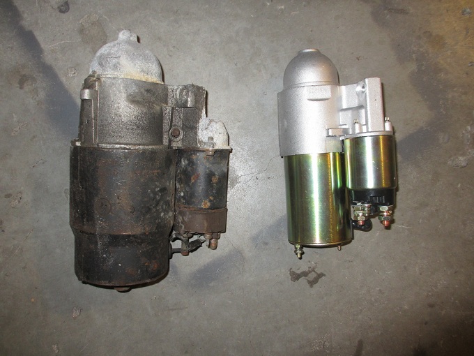

GTATL Kirjoitettu 13. Tammikuuta, 2013 Kirjoittaja Kirjoitettu 13. Tammikuuta, 2013 Ministartti saapui silla aikaa kun olin keikalla hiukan on koossa eroa, se tassa oli mukavaa kun ei tarttenut ostaa mitaa viriviri starttia kun ei ole tota puristusta hirveesti koneessa, niin hinta oli huima 99$ Laturin korjausarja+keinujen asennus sarja tuli myos. Huomenna talille mallaamaan keinuja kansiin
GTATL Kirjoitettu 13. Tammikuuta, 2013 Kirjoittaja Kirjoitettu 13. Tammikuuta, 2013 Aloitin laturin kasauksen uusilla osilla, laakerit vaihtu natisti mut sit kun aloin vaihtaa hiilia toinen hiilen piuha onkin juotettu jannitteensaatimeen. Joo enka ma loytanyt hiilien jousiakaan mistaan Lounaan jalkeen taytyy laittaa kolvi lampoisesksi ja etsia ne jouset eikohan laturi ole tanaan kayttovalmis
