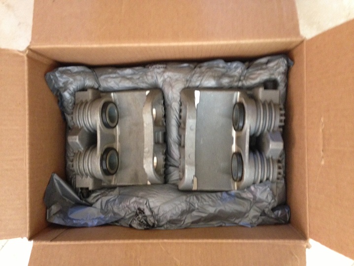

GTATL Kirjoitettu 5. Lokakuuta, 2013 Kirjoittaja Kirjoitettu 5. Lokakuuta, 2013 Uudet etujarru satulat oli eteisessa odottamassa kun tulin reissusta
Ilku Kirjoitettu 7. Lokakuuta, 2013 Kirjoitettu 7. Lokakuuta, 2013 Uudet etujarru satulat oli eteisessa odottamassa kun tulin reissusta Tuosta tulikin mieleeni, että millaiset jarrusatulat/levyt sopii GTA:n 16" vanteiden kanssa? Eli jos haluaa parantaa jarruja ilman vanteiden vaihtoa?
Z-mo Kirjoitettu 7. Lokakuuta, 2013 Kirjoitettu 7. Lokakuuta, 2013 Tuosta tulikin mieleeni, että millaiset jarrusatulat/levyt sopii GTA:n 16" vanteiden kanssa? Eli jos haluaa parantaa jarruja ilman vanteiden vaihtoa? Veikkaisin kustannustehokkaimmaksi vaihtoehdoksi LS1 etujarruja. 12" levyt ja LS1 tai C5 vette satula mahtuu 16" GTA vanteen sisälle.
Ilku Kirjoitettu 7. Lokakuuta, 2013 Kirjoitettu 7. Lokakuuta, 2013 Veikkaisin kustannustehokkaimmaksi vaihtoehdoksi LS1 etujarruja. 12" levyt ja LS1 tai C5 vette satula mahtuu 16" GTA vanteen sisälle. OK, kiitti. Entäpä taakse?
Z-mo Kirjoitettu 7. Lokakuuta, 2013 Kirjoitettu 7. Lokakuuta, 2013 OK, kiitti. Entäpä taakse? LS1 takajarrut varmaan kans "fiksuimmat". 12" levyt kunnon satuloilla ja ennenkaikkea noilla sais ihka oikeasti pitävän käsijarrunkin.
Ilku Kirjoitettu 7. Lokakuuta, 2013 Kirjoitettu 7. Lokakuuta, 2013 LS1 takajarrut varmaan kans "fiksuimmat". 12" levyt kunnon satuloilla ja ennenkaikkea noilla sais ihka oikeasti pitävän käsijarrunkin. Juu, tuo käsijarru onkin ollut aina yksi riesa. Mistä noita LS1:sen etu-/takajarru settejä kannattaisi tilailla? Jos löytyis valmiit sarjat... vissiin kans teräspunosletkut?
F350 Kirjoitettu 7. Lokakuuta, 2013 Kirjoitettu 7. Lokakuuta, 2013 Veikkaisin kustannustehokkaimmaksi vaihtoehdoksi LS1 etujarruja. 12" levyt ja LS1 tai C5 vette satula mahtuu 16" GTA vanteen sisälle. Mites ne oli ne cadillacin nelimäntäiset satulat, eikös nekin ole kohtuu hinnoissa? Vai mahtuuko ne 16" sisään?
GTATL Kirjoitettu 20. Lokakuuta, 2013 Kirjoittaja Kirjoitettu 20. Lokakuuta, 2013 OK, kiitti. Entäpä taakse? Mina en kylla vaihtais noita 10.5" lavyjarruja isommiksi. Noi 10.5" jarrut kun mahdollistaa 15" vanteiden kayton ja slikseja loytyy aika paljon enemman siihen kokoon. 11.6" Takajarrut on hiukan liian tehokkaat nain etupainoiseen autoon
Z-mo Kirjoitettu 20. Lokakuuta, 2013 Kirjoitettu 20. Lokakuuta, 2013 Mina en kylla vaihtais noita 10.5" lavyjarruja isommiksi. Noi 10.5" jarrut kun mahdollistaa 15" vanteiden kayton ja slikseja loytyy aika paljon enemman siihen kokoon. 11.6" Takajarrut on hiukan liian tehokkaat nain etupainoiseen autoon 11.6" levyihin mahtuu kans 15" vanne.

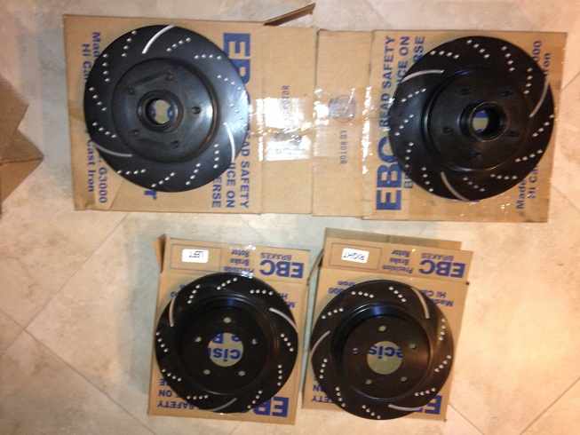

Chevy Kirjoitettu 20. Lokakuuta, 2013 Kirjoitettu 20. Lokakuuta, 2013 Jarrulevyt tuli on niin hienot,ettei noilla voi edes ajaa,kun lähtee tuo väri pois
repa Kirjoitettu 20. Lokakuuta, 2013 Kirjoitettu 20. Lokakuuta, 2013 on niin hienot,ettei noilla voi edes ajaa,kun lähtee tuo väri pois Jos ei jarruttele...
avogta-89 Kirjoitettu 20. Lokakuuta, 2013 Kirjoitettu 20. Lokakuuta, 2013 on niin hienot,ettei noilla voi edes ajaa,kun lähtee tuo väri pois jos jättää jarrusatulat pois niin ei kulu
GTATL Kirjoitettu 20. Lokakuuta, 2013 Kirjoittaja Kirjoitettu 20. Lokakuuta, 2013 on niin hienot,ettei noilla voi edes ajaa,kun lähtee tuo väri pois Jos ei jarruttele... jos jättää jarrusatulat pois niin ei kulu
z 28 jari Kirjoitettu 20. Lokakuuta, 2013 Kirjoitettu 20. Lokakuuta, 2013 Noi pinnotetut levyt on hyvät,ei ruoste paista.
rstuning Kirjoitettu 21. Lokakuuta, 2013 Kirjoitettu 21. Lokakuuta, 2013 Noi pinnotetut levyt on hyvät,ei ruoste paista. Mut ne urat on unohdettu maalata

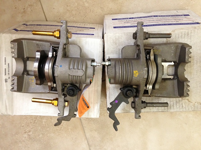

GTATL Kirjoitettu 2. Marraskuuta, 2013 Kirjoittaja Kirjoitettu 2. Marraskuuta, 2013 Takasatulatkin tuli, enaan tartteis palat niin kaikki uudet osat jarruihin olis kotona
