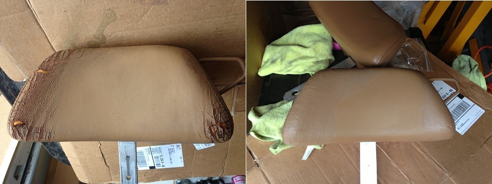

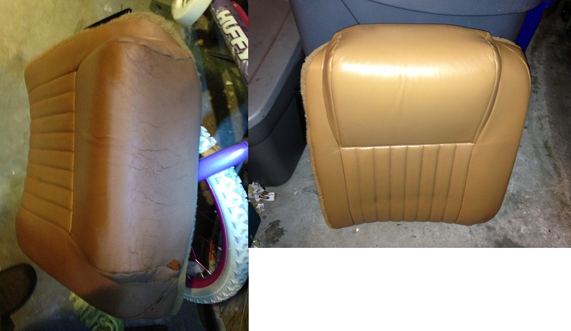

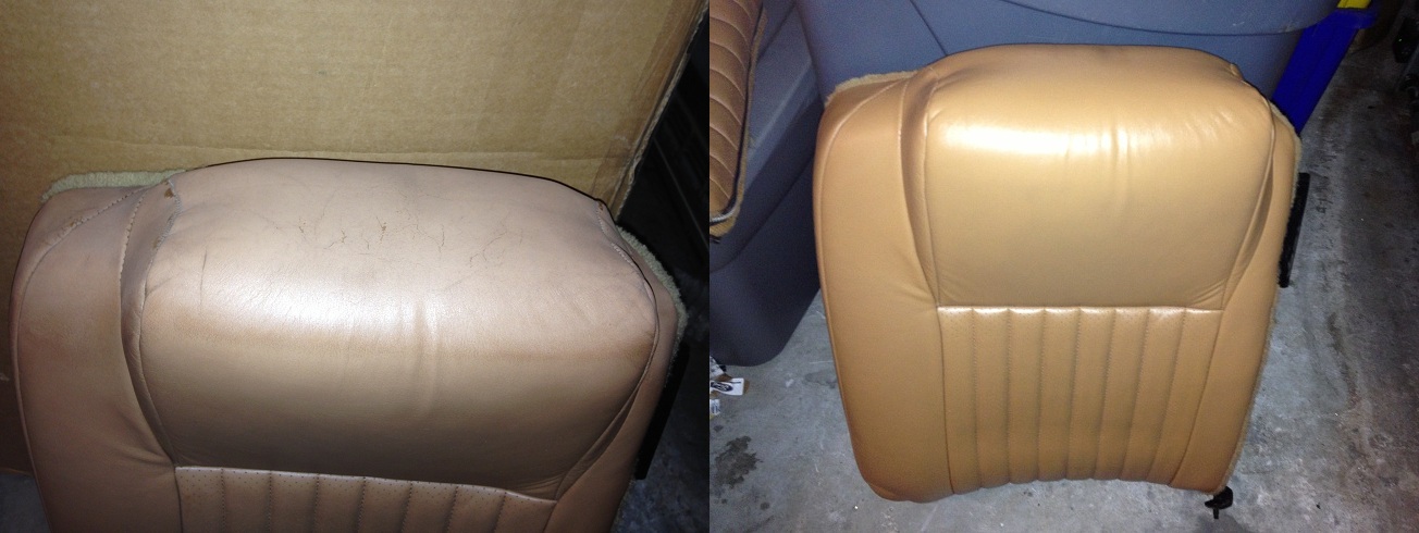

GTATL Kirjoitettu 14. Tammikuuta, 2014 Kirjoittaja Kirjoitettu 14. Tammikuuta, 2014 Noniin nyt on vahan leikitty nahkapenkkien korjaus sarjan kanssa
GTATL Kirjoitettu 14. Tammikuuta, 2014 Kirjoittaja Kirjoitettu 14. Tammikuuta, 2014 Repsikan puoli oikenpuolimmainen on kitattu korjausmassalla
GTATL Kirjoitettu 14. Tammikuuta, 2014 Kirjoittaja Kirjoitettu 14. Tammikuuta, 2014 Vara niskatukeen kokeilin suoraan laittaa uuden varin pintaan coloring kit.sta ja "maali" oli sen verran paksua etta se taytti pienet halkeamat
avogta-89 Kirjoitettu 15. Tammikuuta, 2014 Kirjoitettu 15. Tammikuuta, 2014 onko toi korjaussarja kallis tohon valkoiseen avoon tarttis korjata halkeemii tai kulumii
GTATL Kirjoitettu 15. Tammikuuta, 2014 Kirjoittaja Kirjoitettu 15. Tammikuuta, 2014 onko toi korjaussarja kallis tohon valkoiseen avoon tarttis korjata halkeemii tai kulumii ~50$ tota tayte ainetta ei mun mielesta tarvitse jos halkeama ei ole paha. Pikku halkeamat katoaa natisti tolla maalilla

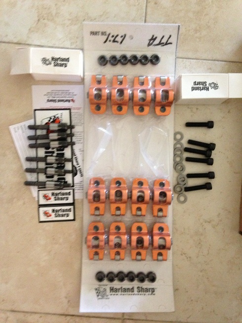

GTATL Kirjoitettu 16. Tammikuuta, 2014 Kirjoittaja Kirjoitettu 16. Tammikuuta, 2014 Randy Sr piti lupauksena kun juteltiin puhelimessa maanantaina etta keinut tulee torstaina vasemmalla harlandin koneistamat alkuperaiset studi pultit etta keinut kay Johan naita on odoitettu muutama kk

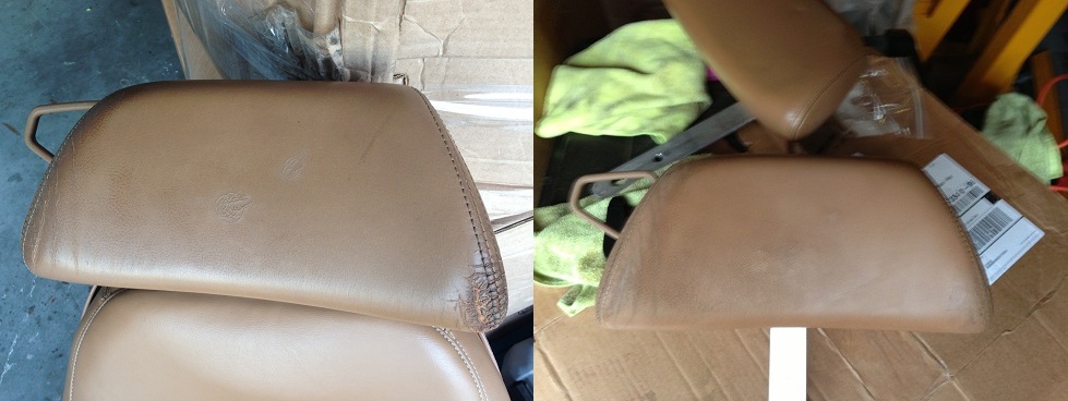

GTATL Kirjoitettu 17. Tammikuuta, 2014 Kirjoittaja Kirjoitettu 17. Tammikuuta, 2014 Etupenkit olis sit asennus valmiit. Niskatuet tarvitsi vain kasittelya, kiitos Floridan polttavan auringon kuskin puoli

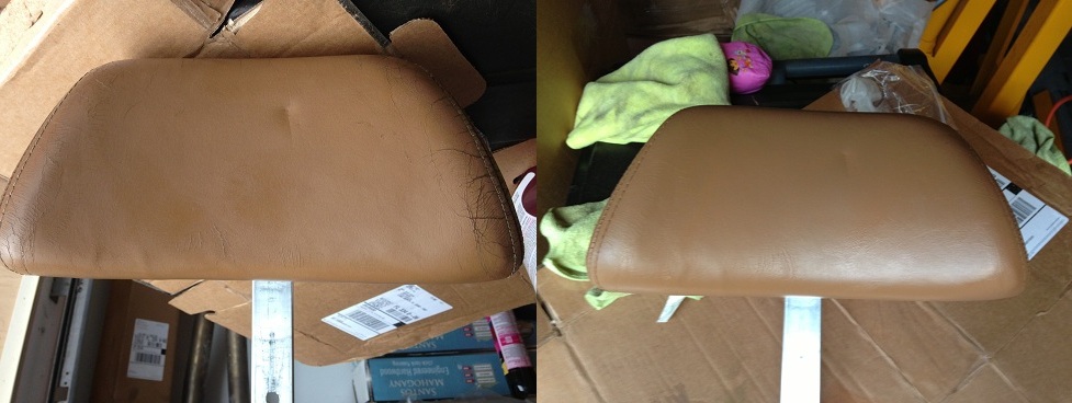

GTATL Kirjoitettu 17. Tammikuuta, 2014 Kirjoittaja Kirjoitettu 17. Tammikuuta, 2014 Takapenkkien niskanojat oli vahan palaneet auringossa tassa tulos "varjayksen" jalkeen
rstuning Kirjoitettu 17. Tammikuuta, 2014 Kirjoitettu 17. Tammikuuta, 2014 Älä sit ota emäntiä valkosissa mekoissa tonne kyytiin
GTATL Kirjoitettu 17. Tammikuuta, 2014 Kirjoittaja Kirjoitettu 17. Tammikuuta, 2014 Älä sit ota emäntiä valkosissa mekoissa tonne kyytiin Ma pistan tohon paalle "color block.n" ja kokeilen lahteeko mitaan irtoamaan
rstuning Kirjoitettu 17. Tammikuuta, 2014 Kirjoitettu 17. Tammikuuta, 2014 Ma pistan tohon paalle "color block.n" ja kokeilen lahteeko mitaan irtoamaan Kone hoitaa sit sen mekonvärjäyksen, jos ei penkinpakkelit
GTATL Kirjoitettu 18. Tammikuuta, 2014 Kirjoittaja Kirjoitettu 18. Tammikuuta, 2014 Kone hoitaa sit sen mekonvärjäyksen, jos ei penkinpakkelit
