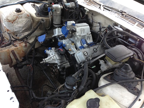

TexFinn Kirjoitettu 5. Kesäkuuta, 2014 Kirjoitettu 5. Kesäkuuta, 2014 Aivan hirvee tyomaa viela edessa ja en kylla lupaa etta liikkuis omin voimin tana kesana

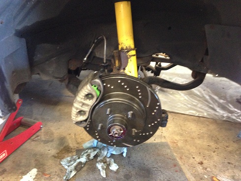

GTATL Kirjoitettu 6. Kesäkuuta, 2014 Kirjoittaja Kirjoitettu 6. Kesäkuuta, 2014 Uudet laakerit loyty lahikaupasta Auto Zone Uudet osat komeilee nyt etupaassakin Ton 1LE satulaa palojen vaihto on tosi nopea. Pinni irti alapaasta ja tuo alumiini osa irtoaa ja palat on kadessa

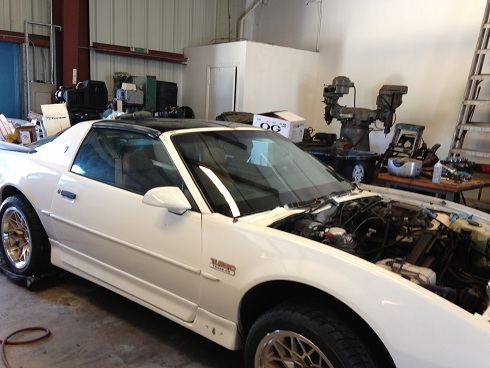

GTATL Kirjoitettu 6. Kesäkuuta, 2014 Kirjoittaja Kirjoitettu 6. Kesäkuuta, 2014 Tama ei nyt varsinaisesti liity TTA.han mutta sen varapera istu tanaan -86 TA.han

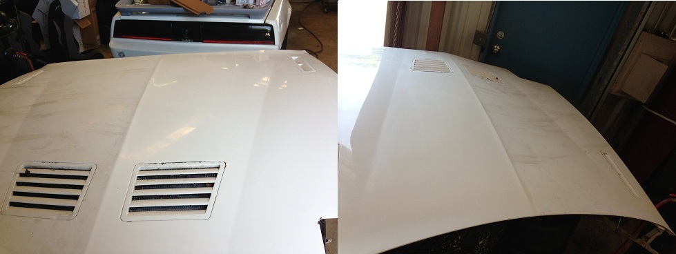

GTATL Kirjoitettu 6. Kesäkuuta, 2014 Kirjoittaja Kirjoitettu 6. Kesäkuuta, 2014 Tasta lahdin tyostamaan konepeltia Aika himmee pinta ja tuntui kuin hiekkapaperilta

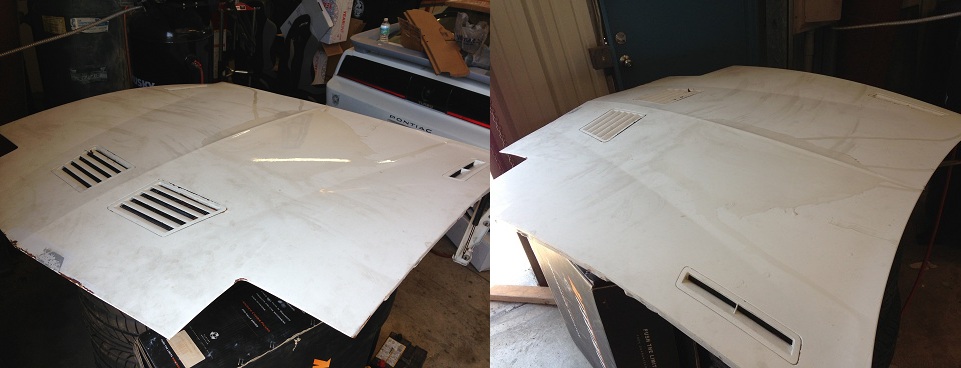

GTATL Kirjoitettu 6. Kesäkuuta, 2014 Kirjoittaja Kirjoitettu 6. Kesäkuuta, 2014 Puolet pellista ensin vesihiotto (vasen kuva) ja sitten hiukan kiilloituslaikalla(oikea kuva)

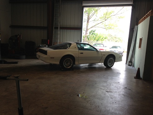

GTATL Kirjoitettu 6. Kesäkuuta, 2014 Kirjoittaja Kirjoitettu 6. Kesäkuuta, 2014 Silla aikaa kun hioin konepeltia heppu vaihtoi TTA.han uuden tuulilasin

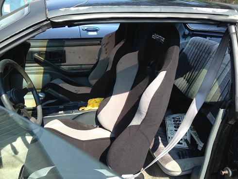

GTATL Kirjoitettu 7. Kesäkuuta, 2014 Kirjoittaja Kirjoitettu 7. Kesäkuuta, 2014 Tanaan ei oikein muuta saanut aikaiseksi kun konepellin bubbajoe viritysten korjaus En ehtinyt ottaa kiirreessa kuvaa kun piti -86 TA laittaa ne tuuninki etupenkit vanhojen hajonneiden tilalle, niista kuva huomenna

GTATL Kirjoitettu 8. Kesäkuuta, 2014 Kirjoittaja Kirjoitettu 8. Kesäkuuta, 2014 Tassa kuva -86 TA.n tuuninki penkeista
The Retro Kirjoitettu 8. Kesäkuuta, 2014 Kirjoitettu 8. Kesäkuuta, 2014 näyttää ihan hyvältä.. minkälaiset lie istua.. ja arvatenki noi ei maksa siä mitää..
GTATL Kirjoitettu 8. Kesäkuuta, 2014 Kirjoittaja Kirjoitettu 8. Kesäkuuta, 2014 näyttää ihan hyvältä.. minkälaiset lie istua.. ja arvatenki noi ei maksa siä mitää.. Jos vertaa GTA jakkaroihin noi antaa ihan oikeasti hyvan sivuttaistuen Oliskohan ollut 260$ pari shipattuna himaan
The Retro Kirjoitettu 8. Kesäkuuta, 2014 Kirjoitettu 8. Kesäkuuta, 2014 260$ pari shipattuna himaan ihanan halpaa..
GTATL Kirjoitettu 8. Kesäkuuta, 2014 Kirjoittaja Kirjoitettu 8. Kesäkuuta, 2014 ihanan halpaa.. Joo Namahan ei istunut alkuperaisiin pultteihin lattiassa suoraan. Ajon rallakalla lattiakiinnike laput irti alkuperaisista kiskoista ja hitsattiin tigilla ne uusiin kiskoihin Istuinosa on alkuperaisessa korkeudessa ja jos haluaa saataa esim etureunaa ylospain, pulttisarjassa tuli spaceri rinkuloita milla voi hieno saataa

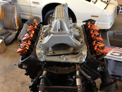

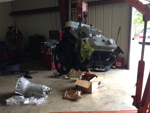

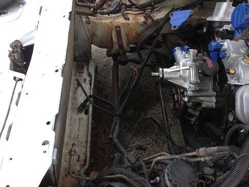

GTATL Kirjoitettu 9. Kesäkuuta, 2014 Kirjoittaja Kirjoitettu 9. Kesäkuuta, 2014 Tasta alkoi aamulla urakka, TTA matkalla nosturille

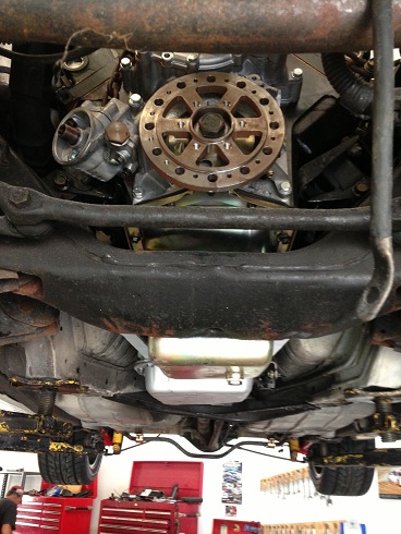

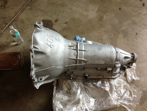

GTATL Kirjoitettu 9. Kesäkuuta, 2014 Kirjoittaja Kirjoitettu 9. Kesäkuuta, 2014 Juuri kun oltiin saatu vanha laatiokko/kardaani ja torgue armi pois, soittivat rahtifirmasta etta laatikko on siella Tassa uusi toosa
GTATL Kirjoitettu 9. Kesäkuuta, 2014 Kirjoittaja Kirjoitettu 9. Kesäkuuta, 2014 Mosaa uusi flexplate ja sitten alkoi lootan ja mosan yhdistaminen
GTATL Kirjoitettu 9. Kesäkuuta, 2014 Kirjoittaja Kirjoitettu 9. Kesäkuuta, 2014 Eipa tullut otettua kuvaa kun paketti oli kasassa lattialla kun asensin takaakselille viimeista jarrujen teraspunosletkua samaan aikaan. No siella se lepaa Taytyy rakentaa varmaan oljypohjan suojaksi skid plate
GTATL Kirjoitettu 9. Kesäkuuta, 2014 Kirjoittaja Kirjoitettu 9. Kesäkuuta, 2014 Kun vertaa V8.iin V6 on kokonaan etuakselin paalla ja sen takana TTA.ssa on rautainen kardaani ja ajettelin vaihtaa sen alumiiniseen ja mulla oli V8 versiosta sellainen varalla. TTA.n kardaani onkin sen verran pitempi ettei V8 versio kay

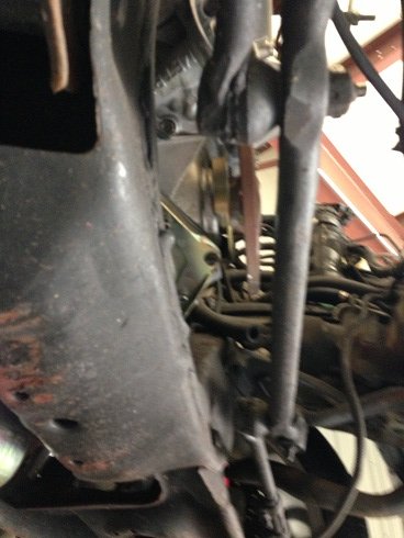

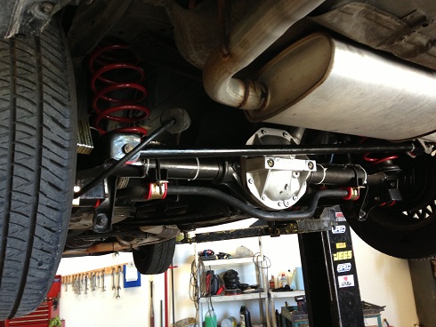

GTATL Kirjoitettu 10. Kesäkuuta, 2014 Kirjoittaja Kirjoitettu 10. Kesäkuuta, 2014 TTA takaakseli pornoa, madallus jousia ei ehditty alkaa vaihtaa, no Suomessa sitten

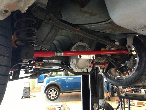

GTATL Kirjoitettu 10. Kesäkuuta, 2014 Kirjoittaja Kirjoitettu 10. Kesäkuuta, 2014 Saiskohan tohon valiin tungettua syylarin
GTATL Kirjoitettu 10. Kesäkuuta, 2014 Kirjoittaja Kirjoitettu 10. Kesäkuuta, 2014 Tossa tila toisesta kulmasta
