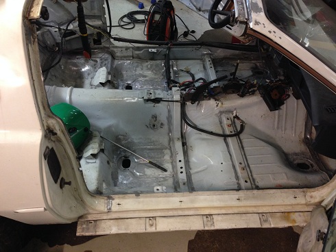

GTATL Kirjoitettu 30. Marraskuuta, 2014 Kirjoittaja Kirjoitettu 30. Marraskuuta, 2014 Ei taida tänne kuulua, mutta: nimipäivää Analle. Kiitoksia. Täällä tallilla ollaan täydessä touhussa

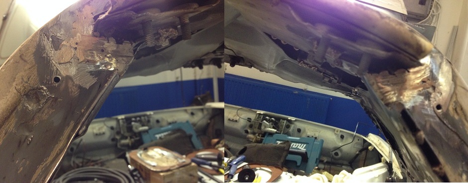

GTATL Kirjoitettu 30. Marraskuuta, 2014 Kirjoittaja Kirjoitettu 30. Marraskuuta, 2014 Saumat olis sitten putsattu ja seuraavaksi tartteis alkaa hitsailee

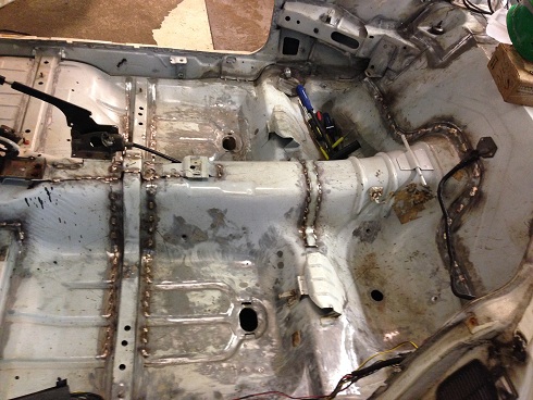

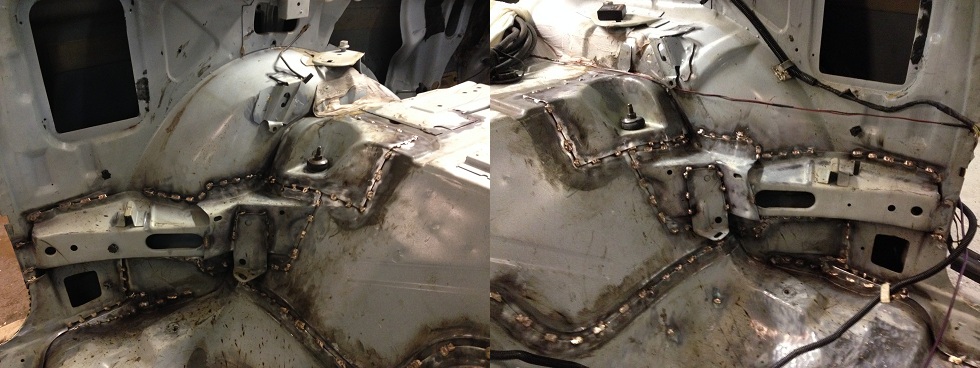

GTATL Kirjoitettu 6. Joulukuuta, 2014 Kirjoittaja Kirjoitettu 6. Joulukuuta, 2014 Ja sitten alkoi lanka sulaa
GTATL Kirjoitettu 7. Joulukuuta, 2014 Kirjoittaja Kirjoitettu 7. Joulukuuta, 2014 Aikas aikaa vievää hommaa

GTATL Kirjoitettu 13. Joulukuuta, 2014 Kirjoittaja Kirjoitettu 13. Joulukuuta, 2014 Ei kerennyt tänään TTA.ta pajottaa kun oli muita kiireitä Huomenna taas

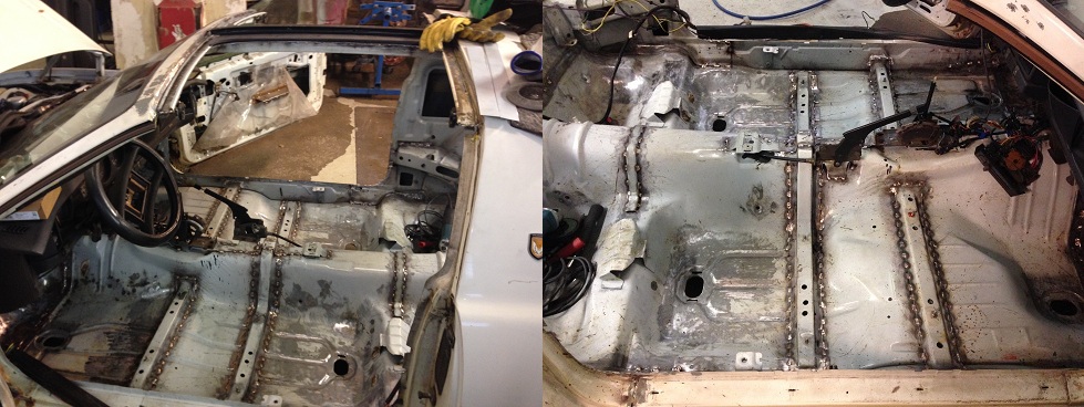

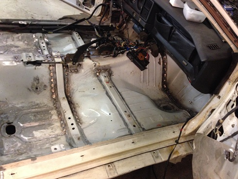

GTATL Kirjoitettu 14. Joulukuuta, 2014 Kirjoittaja Kirjoitettu 14. Joulukuuta, 2014 Pikkasen jäi vielä hitsattavaa

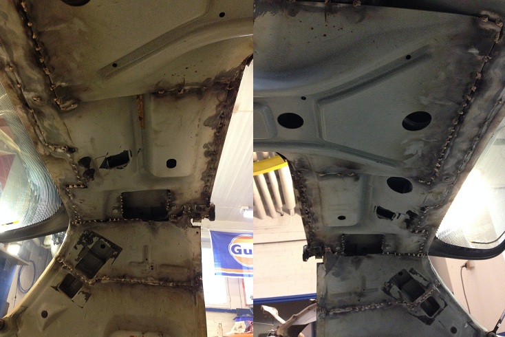

GTATL Kirjoitettu 14. Joulukuuta, 2014 Kirjoittaja Kirjoitettu 14. Joulukuuta, 2014 Melkoinen palapeli tämä katto, ei ihme että katon saumat ratkee
pantera Kirjoitettu 14. Joulukuuta, 2014 Kirjoitettu 14. Joulukuuta, 2014 Meneekö ovet vielä paikoilleen
GTATL Kirjoitettu 14. Joulukuuta, 2014 Kirjoittaja Kirjoitettu 14. Joulukuuta, 2014 Meneekö ovet vielä paikoilleen Joo, tuli sama mieleen mutta hitsaan Ralen neuvojen mukaan eli keskeltä laitoja kohti niin ei ole tullut ongelmia Muutaman kertaa on tullut testattua ovien toiminta hitsauksen edetessä Auto makaa pyörillään ja aikas suorassa ainakin vatupassin mukaan Katsotaan miten käy kun nostan nosturilla ylös ja hitsaan pohjasta kaikki palkit jne uudestaan

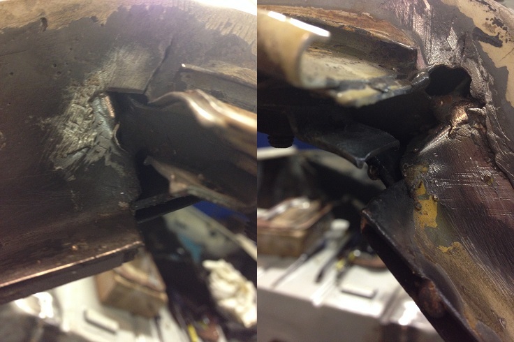

GTATL Kirjoitettu 15. Joulukuuta, 2014 Kirjoittaja Kirjoitettu 15. Joulukuuta, 2014 Tänään kävin kaivamassa massat pois tosta katon saumoista ja ei hirveesti ole kiinni Repsikan puolella oli jo alkavaa halkeamaa
Rale Kirjoitettu 15. Joulukuuta, 2014 Kirjoitettu 15. Joulukuuta, 2014 Hienosti on lanka palanu ennen kaarien asennusta multa tippu kiikalassa lähdössä liimapaakut katosta, ihmettelin varikolla että mitä siellä lähdössä kolisi kabiiniin
GTATL Kirjoitettu 15. Joulukuuta, 2014 Kirjoittaja Kirjoitettu 15. Joulukuuta, 2014 Hienosti on lanka palanu ennen kaarien asennusta multa tippu kiikalassa lähdössä liimapaakut katosta, ihmettelin varikolla että mitä siellä lähdössä kolisi kabiiniin No ei ehkä ammattilaisen jälkee mutta ei sellaista hitsisaumaa ole mita ei hiomalaikalla saa nätiksi Joo toi liimapaakku lähti melkein kokonaisena irti joten ei kyllä ole siella kun vesitiivistuksenä
