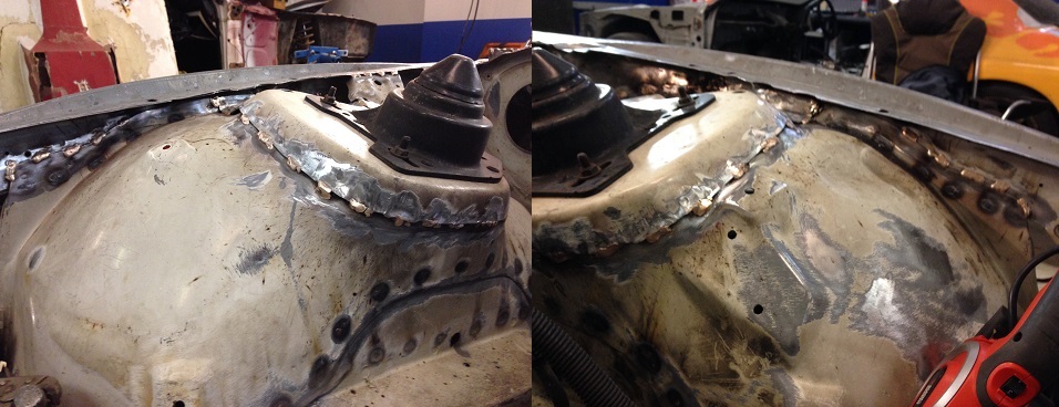

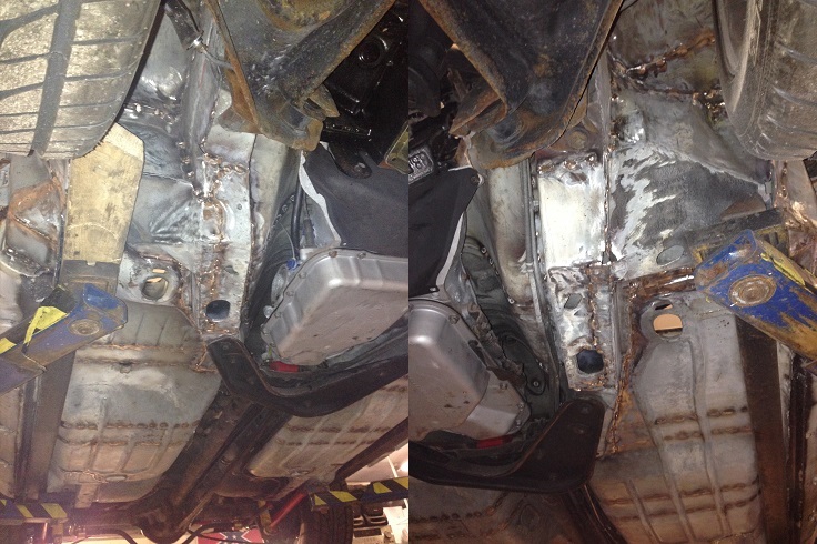

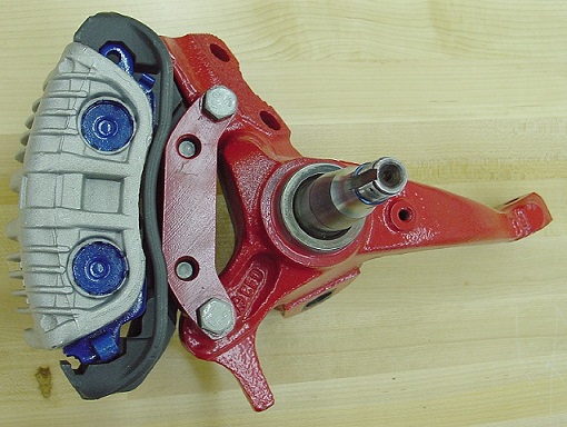

F350 Kirjoitettu 1. Helmikuuta, 2015 Kirjoitettu 1. Helmikuuta, 2015 Etupään pyöränkoyelot olis melkein valmiit Kuvista huomasin että muutamasta kohdasta on unohtunut hitsuuttaa Mitkä satulat tossa on?
GTATL Kirjoitettu 1. Helmikuuta, 2015 Kirjoittaja Kirjoitettu 1. Helmikuuta, 2015 Mitkä satulat tossa on? Vakio 1LE satulat, kaikkiin TTA.hin asennettiin tehtalla 1LE jarrut(etu/taka). Satuloiden valmistaja on PBR Palojen vaihto on super helppo, alumiini satula osan alapäässä on tappi joka poistetaan. Tapin irroituksen jälkeen koko alumiiniosa irtoaa ja palat on alumiiniosassa kiinni
F350 Kirjoitettu 1. Helmikuuta, 2015 Kirjoitettu 1. Helmikuuta, 2015 Vakio 1LE satulat, kaikkiin TTA.hin asennettiin tehtalla 1LE jarrut(etu/taka). Satuloiden valmistaja on PBR Palojen vaihto on super helppo, alumiini satula osan alapäässä on tappi joka poistetaan. Tapin irroituksen jälkeen koko alumiiniosa irtoaa ja palat on alumiiniosassa kiinni Niinpä tietenkin
GTATL Kirjoitettu 1. Helmikuuta, 2015 Kirjoittaja Kirjoitettu 1. Helmikuuta, 2015 Niinpä tietenkin Varsinaista 1LE spindleähän gm ei valmistanut vaan leikkasivat samoin kun LS1 jarru modeissa pikkusatulan kiinnikkeet pois. Tässä kuvassa kaikki näyttää ihan samanlaiselta kun alkuperäisessä 1LE jarrupaketissa

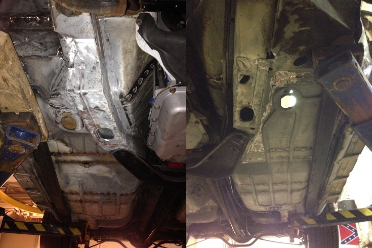

GTATL Kirjoitettu 7. Helmikuuta, 2015 Kirjoittaja Kirjoitettu 7. Helmikuuta, 2015 Tuli käytyä taas metallia sulattamassa

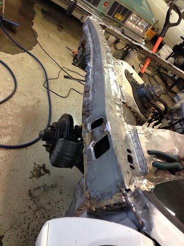

GTATL Kirjoitettu 7. Helmikuuta, 2015 Kirjoittaja Kirjoitettu 7. Helmikuuta, 2015 Huomenna saan varmaan keulan hitsattua loppuun
JariN Kirjoitettu 7. Helmikuuta, 2015 Kirjoitettu 7. Helmikuuta, 2015 Hyvännäköstä tekemistä Minkälaista jatkokäsittelyä suunnitteilla saumoille?
GTATL Kirjoitettu 7. Helmikuuta, 2015 Kirjoittaja Kirjoitettu 7. Helmikuuta, 2015 Hyvännäköstä tekemistä Minkälaista jatkokäsittelyä suunnitteilla saumoille? Saumojen puhdistus ja liimamassalla eristys. Massauksen jälkeen pohjamaali ja pintaväri Tarkoitus olisi tehdä kokonaan valkoinen, pohjaa ja pyöräkoteloita myöten

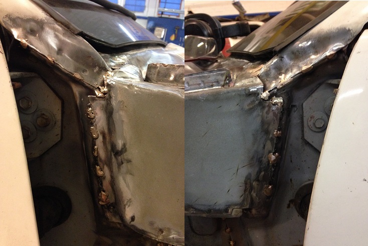

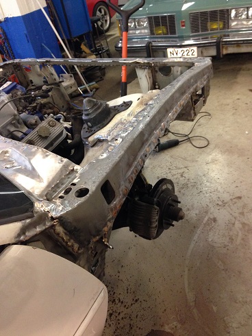

GTATL Kirjoitettu 8. Helmikuuta, 2015 Kirjoittaja Kirjoitettu 8. Helmikuuta, 2015 Alkaa keula olla kohta hitsattu, muutama kohta jäljellä

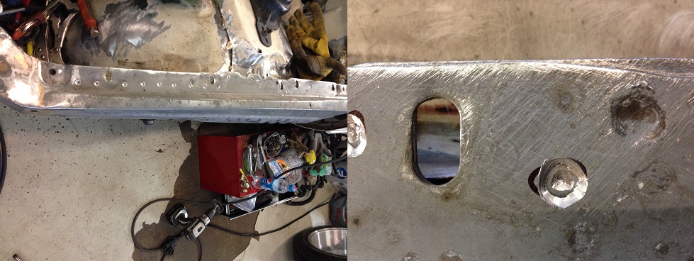

GTATL Kirjoitettu 8. Helmikuuta, 2015 Kirjoittaja Kirjoitettu 8. Helmikuuta, 2015 Etuaisojen päällimäinen pelti meni niin vähän päällekkäin alemman kanssa niin päätin tehdä päälimmäiseen reikiä että sai liimattua sen alemman kanssa kiinni

GTATL Kirjoitettu 15. Helmikuuta, 2015 Kirjoittaja Kirjoitettu 15. Helmikuuta, 2015 Keula olis sitten hitsattu, ensviikonloppuna homma jatkuu sitten nosturilla Kuvia ei tullut napsittua kun lähinnä hitsailin paikkoihin mitkä oli aikaisemmin unohtunut.

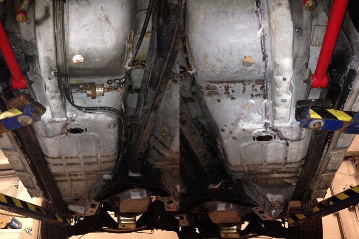

GTATL Kirjoitettu 28. Helmikuuta, 2015 Kirjoittaja Kirjoitettu 28. Helmikuuta, 2015 Flunssa on voitettu kanta ja vihdoin pääsi tallille puuhastelee TTA nosturille ja saumojen putsauksella aloitin
GTATL Kirjoitettu 28. Helmikuuta, 2015 Kirjoittaja Kirjoitettu 28. Helmikuuta, 2015 Ja takaapäin Putsauksessa ei mennyt kauaa kun ei ollut juuri mitään putsattavaa

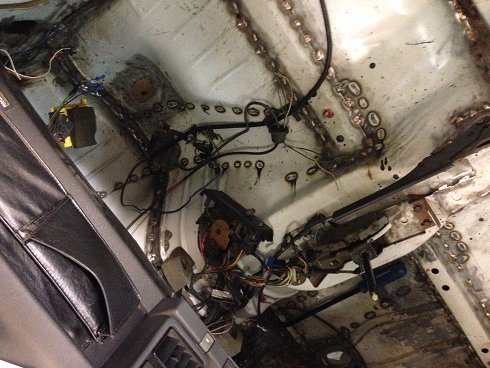

GTATL Kirjoitettu 28. Helmikuuta, 2015 Kirjoittaja Kirjoitettu 28. Helmikuuta, 2015 Etupään ehdin saada hitsattua, huomenna takapää
Fenix Kirjoitettu 28. Helmikuuta, 2015 Kirjoitettu 28. Helmikuuta, 2015 Missä päin koria ollut ne säälittävimmät liitokset mitä tulee vääntöjäykkyyteen ja rasitukseen?
GTATL Kirjoitettu 28. Helmikuuta, 2015 Kirjoittaja Kirjoitettu 28. Helmikuuta, 2015 Missä päin koria ollut ne säälittävimmät liitokset mitä tulee vääntöjäykkyyteen ja rasitukseen? Korihan on 3 eri palasesta ja veikkaisin että suurin osa kiertojäykkyyden puuttumisesta johtuu juuri noista kahdesta poikittaisesta saumasta. Subframet auttaa mutta ei ratkaise ongelmaa kokonaan. "eturunkoaisat" loppuu aivan liian aikaisin ja eivat tue mun mielestä tarpeeksi. A-tolpan alapääkin on todella heikko Mulla on GTA.ssa kanssa Subframet ja kyllä se vieläkin joustaa. TTA pohja on hitsattu ja on ihan erillainen nostaa nosturilla Kun mä saan hitsaukset kaikki tehtyä koitan nostaa yhdestä kulmasta ja katsotaan miten käy
GTATL Kirjoitettu 28. Helmikuuta, 2015 Kirjoittaja Kirjoitettu 28. Helmikuuta, 2015 Sisäpuolelta näkee hyvin hitsaus saumoista mihin asti aisan päät ylttää.
