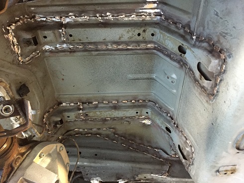

GTATL Kirjoitettu 23. Toukokuuta, 2015 Kirjoittaja Kirjoitettu 23. Toukokuuta, 2015 Pitkästä aikaa ehdin/jaksoin mennä tallille Olisin varmaan saanut kaikki loput hitsaukset tehtyä mutta suojakaasu loppu Noi "vahvikkeet" kontin pohjassa oli pistehitsattu jopa neljä perpuoli takapenkin selkänoja peltiin

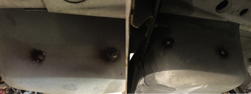

GTATL Kirjoitettu 23. Toukokuuta, 2015 Kirjoittaja Kirjoitettu 23. Toukokuuta, 2015 Kontinpohjan syvemmässä osassa on ollut jotain kiinni ruuveilla kun reijät oli muistona Sulatin reikiin vähän metallia
Fenix Kirjoitettu 23. Toukokuuta, 2015 Kirjoitettu 23. Toukokuuta, 2015 Jätkä tekee niin perusteellista ja priimaa duunia, että tässä alkaa muita jo lannistaa kun omat kipot lähinnä liimattu tehtaalla kasaan
GTATL Kirjoitettu 24. Toukokuuta, 2015 Kirjoittaja Kirjoitettu 24. Toukokuuta, 2015 Löysin mä yhden kohdan missä kasaaja ei ollut säästellys pistehitsejä Ilmeisesti on ollut haasteellinen kasaus tai tylsää kasaajalla
letkume Kirjoitettu 24. Toukokuuta, 2015 Kirjoitettu 24. Toukokuuta, 2015 Löysin mä yhden kohdan missä kasaaja ei ollut säästellys pistehitsejä Ilmeisesti on ollut haasteellinen kasaus tai tylsää kasaajalla Harjottelijalle ei ollu vielä kerrottu, että voi tehdä hutiloiden..

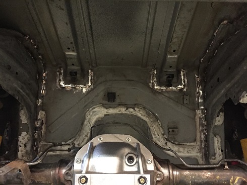

GTATL Kirjoitettu 30. Toukokuuta, 2015 Kirjoittaja Kirjoitettu 30. Toukokuuta, 2015 Hitsuu hommat tehty Huomenna hiontaa ja massaa saumoihin. Tässähän kohta pääsee maalaamaan
CamKin Kirjoitettu 30. Toukokuuta, 2015 Kirjoitettu 30. Toukokuuta, 2015 Hitsuu hommat tehty Huomenna hiontaa ja massaa saumoihin. Tässähän kohta pääsee maalaamaan No, on huonosti tehtaalla hitsattu kun kaikki saumat vedetään uusiksi, mutta hienoa työtä ja jälkeä ...
GTATL Kirjoitettu 30. Toukokuuta, 2015 Kirjoittaja Kirjoitettu 30. Toukokuuta, 2015 No, on huonosti tehtaalla hitsattu kun kaikki saumat vedetään uusiksi, mutta hienoa työtä ja jälkeä ... En mä nyt ihan noin rankasti sanois, mutta kori on tosiaan veltto. Hyvinhän nämä kopat on kasassa pysyneet mitä nyt katot vähän ratkeilleet. Toisille vaan ei mikään riitä ja päätyy sulattamaan metallia urakalla

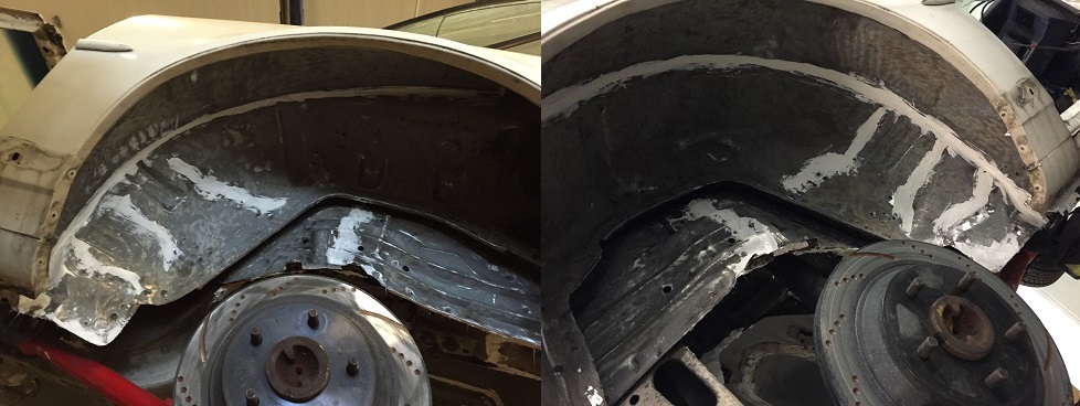

GTATL Kirjoitettu 31. Toukokuuta, 2015 Kirjoittaja Kirjoitettu 31. Toukokuuta, 2015 Hionnan ja putsauksen jälkeen liimaa saumoihin
