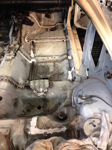

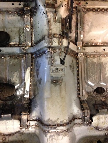

GTATL Kirjoitettu 7. Maaliskuuta, 2015 Kirjoittaja Kirjoitettu 7. Maaliskuuta, 2015 Tuo oikeanpuoleinen oli järkevä ratkaisu, hitsausmäärä taas näyttää siltä että tällä vois vetää sorapätkää aika huolella ja pitkään eikä kori loppuis Vielä kun teet kunnon kaaret sisälle Sinänsä hauska sattuma kun kaveri kysy tänään tallilla että meinaanko alkaa ajaa rallia tällä Oikeastaa koria ei olis tarvinnut näin laajasti hitsailla jos olisin päättänyt laittaa kaaret, mutta koitetaan ensin ilman ja jos loppunopeus karkaa liian korkeeksi niin tarttee kaaret laittaa Tai voihan sitä olla ajamatta lujaa

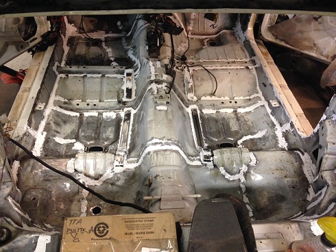

GTATL Kirjoitettu 14. Maaliskuuta, 2015 Kirjoittaja Kirjoitettu 14. Maaliskuuta, 2015 Homma etenee hitaasti mutta varmasti
camaro82 Kirjoitettu 14. Maaliskuuta, 2015 Kirjoitettu 14. Maaliskuuta, 2015 Homma etenee hitaasti mutta varmasti

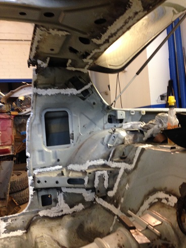

GTATL Kirjoitettu 15. Maaliskuuta, 2015 Kirjoittaja Kirjoitettu 15. Maaliskuuta, 2015 Vähän jäi vielä hitsattavaa

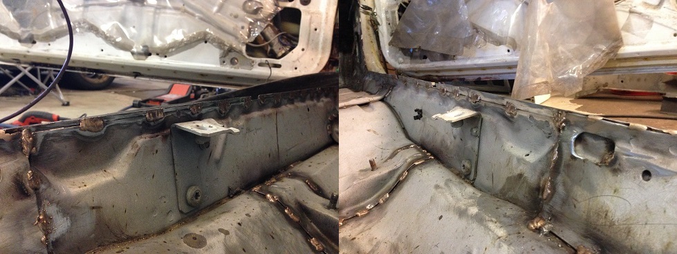

GTATL Kirjoitettu 15. Maaliskuuta, 2015 Kirjoittaja Kirjoitettu 15. Maaliskuuta, 2015 Kynnykset oli unohtunut hitsata sisäpuolelta, no nyt on
CamKin Kirjoitettu 15. Maaliskuuta, 2015 Kirjoitettu 15. Maaliskuuta, 2015 Kynnykset oli unohtunut hitsata sisäpuolelta, no nyt on Hyvää jälkeä... Ehtiikö auto valmistua kesäksi ajoon?
GTATL Kirjoitettu 15. Maaliskuuta, 2015 Kirjoittaja Kirjoitettu 15. Maaliskuuta, 2015 Hyvää jälkeä... Ehtiikö auto valmistua kesäksi ajoon? Alunperin oli tarkoitus otta savut koneesta tämän kuun aikana mutta taitaa olla toukokuu lähempänä totuutta Kova yritys on saada ajoon kesäksi

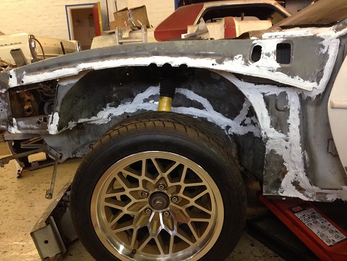

GTATL Kirjoitettu 20. Maaliskuuta, 2015 Kirjoittaja Kirjoitettu 20. Maaliskuuta, 2015 Pohjamaalit haettu pohjan/konehuoneen/pyöräkoteloiden maalausta varten ja muutama liimatuubi lisää Kyselin maalarilta pitääkö liimat levittää ennen maalausta ja sen mielestä maalauksen jälkeen. Tosin kun juteltiin aiheesta enemmän muutti mielensä Liiman valmistajahan suosittelee liimaamaan ennen maalausta No meikä laittaa liiman valmistajan suosituksen mukaan :)Pohjamaali on vaalean harmaata 2 komponentti maalia. Pohjaan/pyöräkoteloihin laitan pinnaksi valkoisen kivenisku massan. Konehuoneen ja lattia maalaan valkoisella pintamaalilla Ennen maalausta tietysti huolellinen puhdistus
GTATL Kirjoitettu 21. Maaliskuuta, 2015 Kirjoittaja Kirjoitettu 21. Maaliskuuta, 2015 Liimaus urakka alkoi Yhdellä tuubilla ei kauhia pitkälle pötki
pantera Kirjoitettu 21. Maaliskuuta, 2015 Kirjoitettu 21. Maaliskuuta, 2015 Liimaus urakka alkoi Yhdellä tuubilla ei kauhia pitkälle pötki tästä tulee varsinainen liimareki Mikkilankaa 30kg ja kottikärryllinen saumaliisteriä
GTATL Kirjoitettu 21. Maaliskuuta, 2015 Kirjoittaja Kirjoitettu 21. Maaliskuuta, 2015 tästä tulee varsinainen liimareki Mikkilankaa 30kg ja kottikärryllinen saumaliisteriä Mikkilankaa mennyt n.7kg ja saumaliimaa arvioisin menevän n.7tuubia Sä unohdit 2l pohjamaalia ja 2l pintamaalia Husmattikin painaa varmaan 10kg
