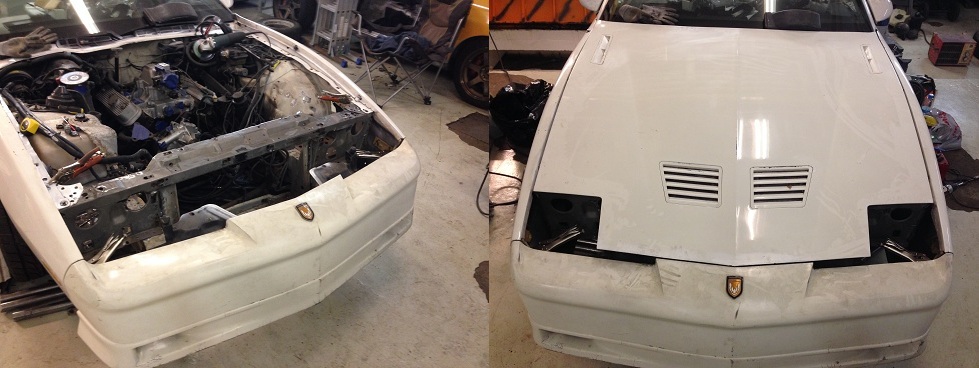

GTATL Kirjoitettu 29. Joulukuuta, 2014 Kirjoittaja Kirjoitettu 29. Joulukuuta, 2014 Nyt istuu lokari paljon paremmin Olishan toi varmaan korjaantunut shimmaamalla mutta kun sattuu olemaan toi varakeula niin siitä saa hyvin osia

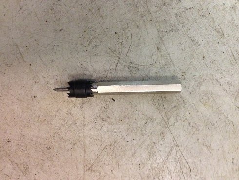

GTATL Kirjoitettu 29. Joulukuuta, 2014 Kirjoittaja Kirjoitettu 29. Joulukuuta, 2014 Pistehitsauksien irroitukseen käytin wurht.n pistehitsi terää. Meikä on kokeillut nyt kolmea erillaista ja tämä on paras Muut mallit on menneet n. 20-30 porauksen jälkeen tylsiksi, tämä on hyvä vielä 50 reijän jälkeenkin

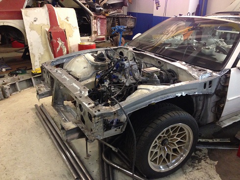

GTATL Kirjoitettu 30. Joulukuuta, 2014 Kirjoittaja Kirjoitettu 30. Joulukuuta, 2014 Jäi keulan osien asettelu vähän kesken kun muija soitti että meile tuli vieraita Nappasin kuvan siihen mihin homma jäi
GTATL Kirjoitettu 1. Tammikuuta, 2015 Kirjoittaja Kirjoitettu 1. Tammikuuta, 2015 Mittasin keulan keskipalan paikoilleen ja ruuvasin itseporautuvilla ruuveilla kiinni. Karkea lokareiden, etupuskurin ja konepellin mallaus. Hyvinhän ne istu Teräspyöröharjaa vän sinne ja tänne niin voiskin alkaa heppailee paloja kiinni

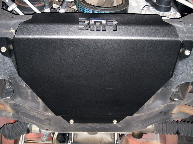

Chevy Kirjoitettu 2. Tammikuuta, 2015 Kirjoitettu 2. Tammikuuta, 2015 ?? mikäs tuo on? eikös se oo pohjapanssari
GTATL Kirjoitettu 2. Tammikuuta, 2015 Kirjoittaja Kirjoitettu 2. Tammikuuta, 2015 ?? mikäs tuo on? eikös se oo pohjapanssari Jep, eli se suojaa öljypohjaa kolhuilta Isompi öljypohja on sen verran alempana kun etuakseli niin enemmin tai myöhemmin pohja osuu johonkin

F350 Kirjoitettu 2. Tammikuuta, 2015 Kirjoitettu 2. Tammikuuta, 2015 Jep, eli se suojaa öljypohjaa kolhuilta Isompi öljypohja on sen verran alempana kun etuakseli niin enemmin tai myöhemmin pohja osuu johonkin Ach so, jotenkin kuvittelin että se on jokin jäykiste osa
GTATL Kirjoitettu 2. Tammikuuta, 2015 Kirjoittaja Kirjoitettu 2. Tammikuuta, 2015 Ach so, jotenkin kuvittelin että se on jokin jäykiste osa Sain oikeastaan GTO.sta sen idean kun siinä on se tämän näköinen

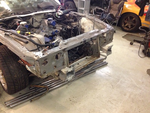

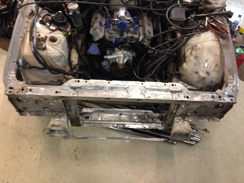

GTATL Kirjoitettu 3. Tammikuuta, 2015 Kirjoittaja Kirjoitettu 3. Tammikuuta, 2015 Keulan osat olis hitsattu paikoilleen Seuraavaksi täytyykin purkaa konehuoneesta tavaraa että pääsee hitsaamaan Kurkkasin Kempin sisään ja kelassa ei ole hirveesti jäljellä joten ensviikolla täytyy hekea uusi kela

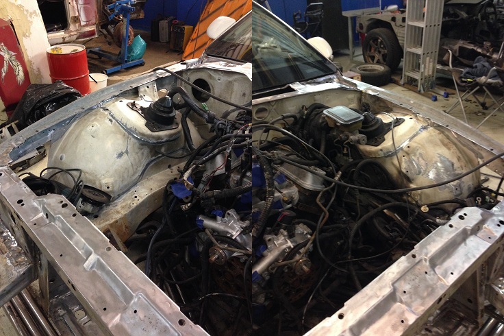

GTATL Kirjoitettu 7. Tammikuuta, 2015 Kirjoittaja Kirjoitettu 7. Tammikuuta, 2015 Konehuone tyhjenee hitaasti mutta varmasti
GTATL Kirjoitettu 7. Tammikuuta, 2015 Kirjoittaja Kirjoitettu 7. Tammikuuta, 2015 Ristus kun tässä on tota sähköjohtoo Huomenna jos ottais simpukan ja jarrutehostimen pois niin sittei ei jäis kun toi mosa

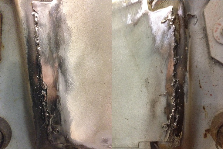

GTATL Kirjoitettu 7. Tammikuuta, 2015 Kirjoittaja Kirjoitettu 7. Tammikuuta, 2015 Yläaisojen kiinnitys A pilariin hitsi oli mielenkiintoisen näköistä, tai oikeastaa se oli ihan hyvän näköinen ennen kun mä poistin liimamassan päältä
