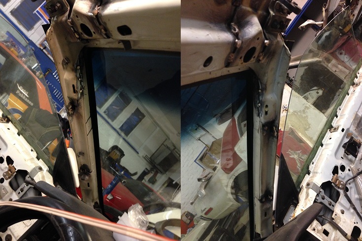

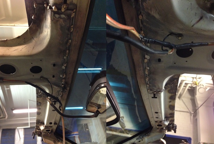

GTATL Kirjoitettu 21. Joulukuuta, 2014 Kirjoittaja Kirjoitettu 21. Joulukuuta, 2014 A tolpat tuntui jäykiltä jo sellaisenaan ja ei niitä oikein pystynyt hirveesti hitsailee muuten olisin tärvellyt tuulilasin Tolppa tuntui jousivan alhaalta ja pitää panostaa sen jäykistämiseen vähän myöhemmin. Pikkasen olis vielä molempien oviaukkojen ympärillä olevista saumoista mistä vois vielä hitsuuttaa.

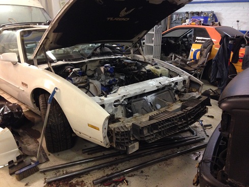

GTATL Kirjoitettu 23. Joulukuuta, 2014 Kirjoittaja Kirjoitettu 23. Joulukuuta, 2014 Kerkesin hetkeksi tallille purkaa keulaa Täytyy sanoa että toi keula on melkoinen palapeli

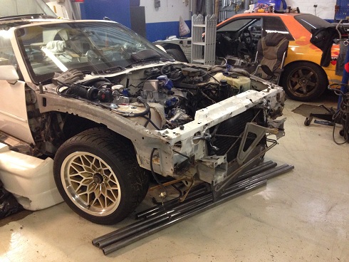

GTATL Kirjoitettu 26. Joulukuuta, 2014 Kirjoittaja Kirjoitettu 26. Joulukuuta, 2014 Käytiin poikien kanssa nappaamassa konepelti aamusta pois Lounaan jälkeen menen purkamaan lokarit irti ja ehkä pääsen mieli hommaani, eli sulattamaan metallia
GTATL Kirjoitettu 26. Joulukuuta, 2014 Kirjoittaja Kirjoitettu 26. Joulukuuta, 2014 Ilmastoinnin kenno pitäis vielä ottaa pois ja pari tukirautaa, niin sitten voi alkaa sovittamaan välijäähyä

GTATL Kirjoitettu 28. Joulukuuta, 2014 Kirjoittaja Kirjoitettu 28. Joulukuuta, 2014 Pikkasen kun vielä puran keulaa niin johan alkaa lelut mahtuu

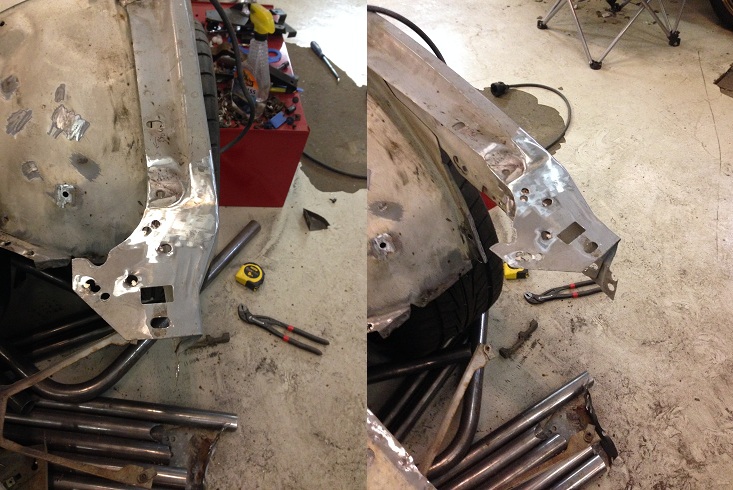

GTATL Kirjoitettu 29. Joulukuuta, 2014 Kirjoittaja Kirjoitettu 29. Joulukuuta, 2014 Huomasin jo ostaessa että kuskin puoleinen lokari ei oikein istu. Lokari oli alapäästä melkein ovessa kiinni ja yläpäässä reilu rako. Joo löytyihän se syy kun oikein tonki
GTATL Kirjoitettu 29. Joulukuuta, 2014 Kirjoittaja Kirjoitettu 29. Joulukuuta, 2014 Aisanpää on joskus saanut selkeesti kipeetä. Oikeastaa pari linnunkakka hitsaus mitä löyty keulasta piilosta vahvisti asian. Ei muuta kun uutta aisanpäätä kempilla kiinni. Ristimittauksessa selvis että heittoa oli n.5mm
