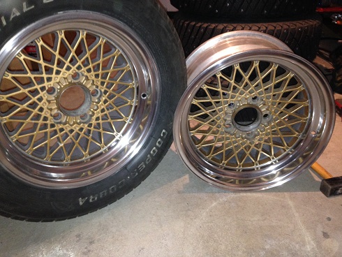

GTATL Kirjoitettu 2. Marraskuuta, 2014 Kirjoittaja Kirjoitettu 2. Marraskuuta, 2014 Hiukan tuli kiilloitettua varatakavanteita, vielä tartteis vähän että kiilto olis tasainen

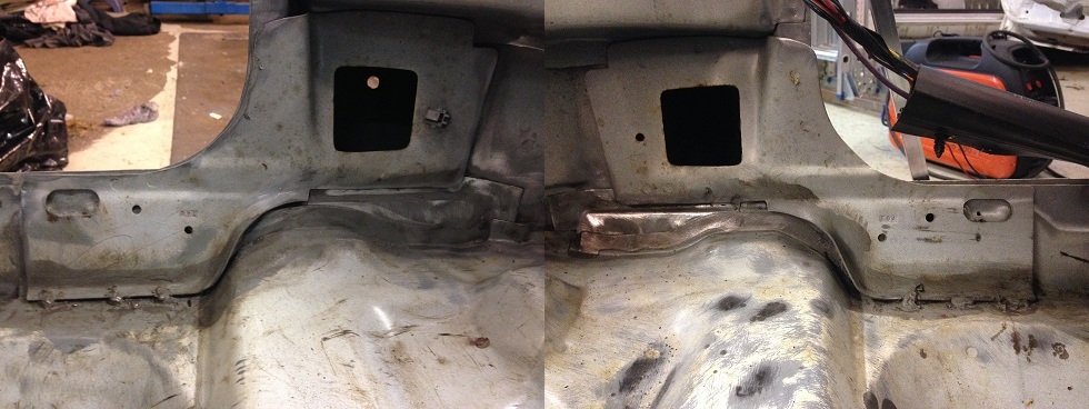

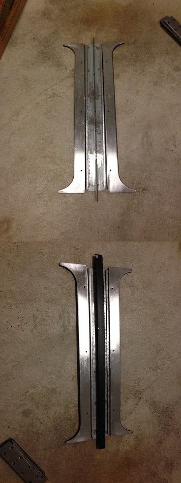

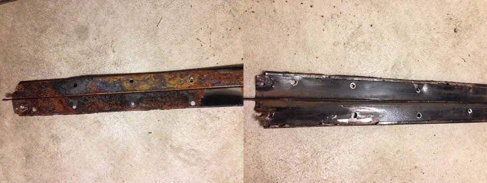

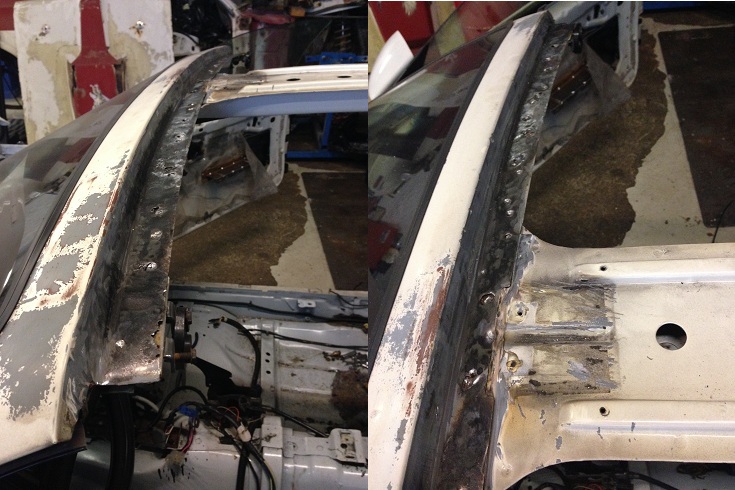

GTATL Kirjoitettu 13. Marraskuuta, 2014 Kirjoittaja Kirjoitettu 13. Marraskuuta, 2014 Joo, löytyyhän sitä ruostetta pikkasen näkki oli purassut t-toppien keskipalan tivarikouruun

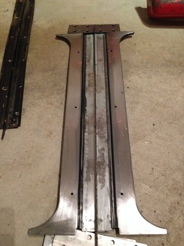

GTATL Kirjoitettu 13. Marraskuuta, 2014 Kirjoittaja Kirjoitettu 13. Marraskuuta, 2014 Ei hätää, kävin teetättämässä metallipajalla uutta kourua
GTATL Kirjoitettu 13. Marraskuuta, 2014 Kirjoittaja Kirjoitettu 13. Marraskuuta, 2014 Saumat ajattelin sipaista tiiviste ja liimamassalla ettei kosteus enään pääsis väliin. Massaa ja maalia enään vailla

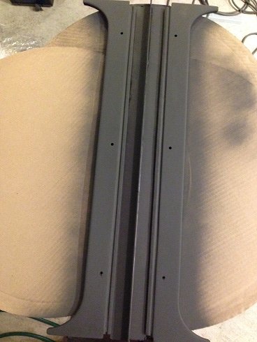

GTATL Kirjoitettu 14. Marraskuuta, 2014 Kirjoittaja Kirjoitettu 14. Marraskuuta, 2014 Liimat levitetty ja jätetty yöksi kuivaa
GTATL Kirjoitettu 15. Marraskuuta, 2014 Kirjoittaja Kirjoitettu 15. Marraskuuta, 2014 Pohjavärissä, nyt voi siirtyä seuraavaan hommaan

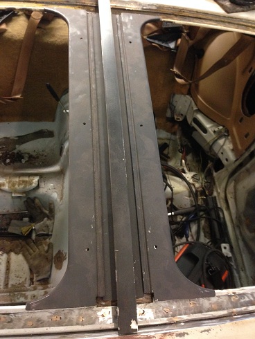

GTATL Kirjoitettu 22. Marraskuuta, 2014 Kirjoittaja Kirjoitettu 22. Marraskuuta, 2014 Kävin tallilla hiukan puuhastelemassa

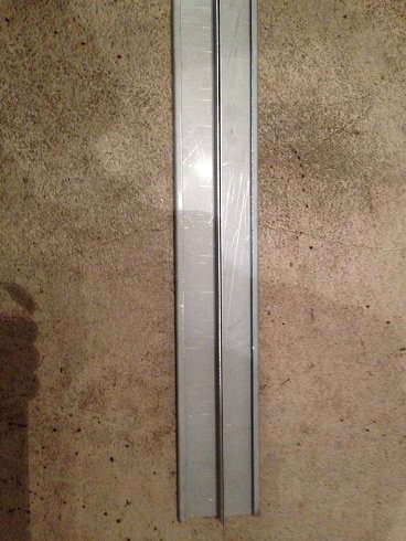

GTATL Kirjoitettu 22. Marraskuuta, 2014 Kirjoittaja Kirjoitettu 22. Marraskuuta, 2014 Kivasti taipui suora kouru kun vähän neuvoi
GTATL Kirjoitettu 22. Marraskuuta, 2014 Kirjoittaja Kirjoitettu 22. Marraskuuta, 2014 Korjattu keskipalakin istui vielä paikoilleen

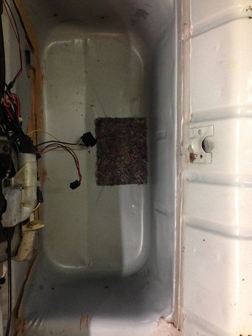

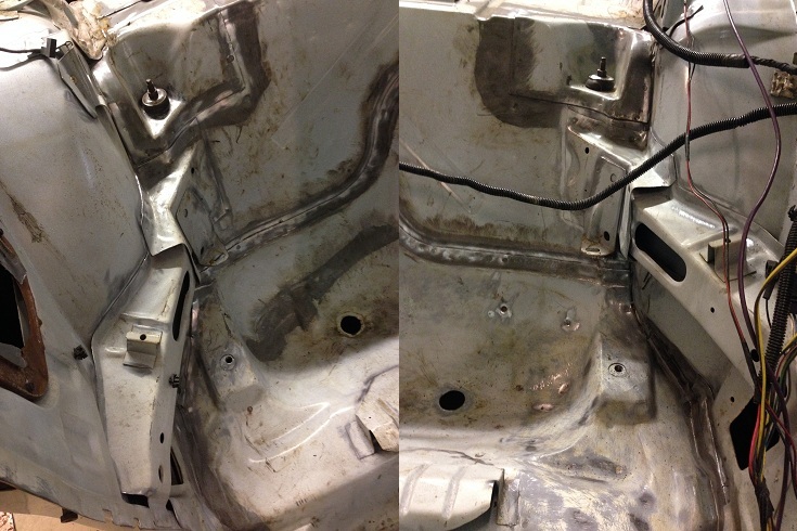

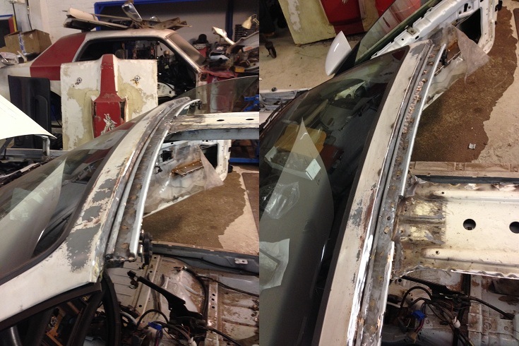

GTATL Kirjoitettu 23. Marraskuuta, 2014 Kirjoittaja Kirjoitettu 23. Marraskuuta, 2014 Sisustan purku jatkui, takakontti on aikas hyvässä kunnossa

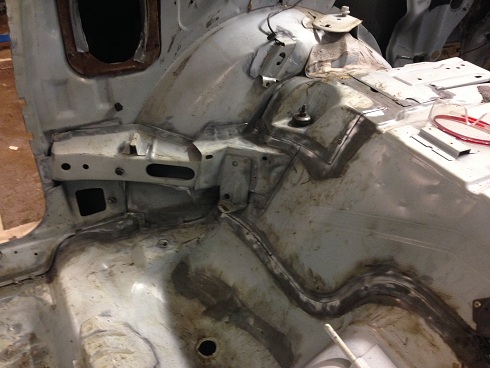

GTATL Kirjoitettu 23. Marraskuuta, 2014 Kirjoittaja Kirjoitettu 23. Marraskuuta, 2014 Massojen poisto saumoista on aikas työlästä
GTATL Kirjoitettu 23. Marraskuuta, 2014 Kirjoittaja Kirjoitettu 23. Marraskuuta, 2014 Kyllä se siitä kun jaksaa painaa

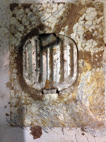

GTATL Kirjoitettu 23. Marraskuuta, 2014 Kirjoittaja Kirjoitettu 23. Marraskuuta, 2014 Massan alta paljastu että puheet amerikkalaisten toleransseista pitää paikkansa, joo ei ihan ole osuneet vahvikepalat kohdalleen Hitsaus jälkikin on komeeta
GTATL Kirjoitettu 23. Marraskuuta, 2014 Kirjoittaja Kirjoitettu 23. Marraskuuta, 2014 Tulpan asennuskaan ei ollut mennyt ihan putkeen
Rale Kirjoitettu 23. Marraskuuta, 2014 Kirjoitettu 23. Marraskuuta, 2014 Kuumailma puhaltimella ja lastalla/meisselillä irroitin omasta autosta massat pois. Työlästä hommaa tuo on.
GTATL Kirjoitettu 23. Marraskuuta, 2014 Kirjoittaja Kirjoitettu 23. Marraskuuta, 2014 Kuumailma puhaltimella ja lastalla/meisselillä irroitin omasta autosta massat pois. Työlästä hommaa tuo on. Meika raapi puukolla enimmät ja loput teräspyöröharjalla Kuvista näkee mustaa massaa vähän jokapuolella
