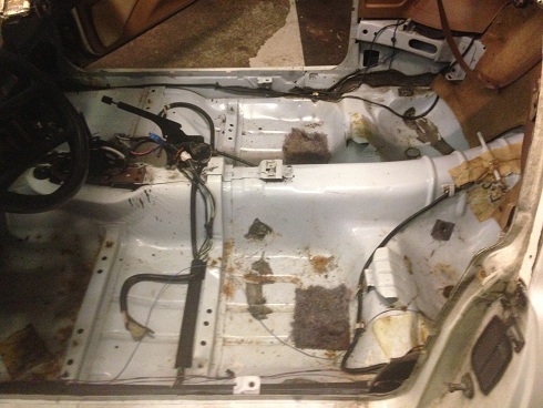

GTATL Kirjoitettu 21. Lokakuuta, 2014 Kirjoittaja Kirjoitettu 21. Lokakuuta, 2014 Tämä siirtyi tallin lämpöön tänään Ensimmäiseksi aion purkaa koko sisustan ja vaihtaa lattiamaton
GTATL Kirjoitettu 24. Lokakuuta, 2014 Kirjoittaja Kirjoitettu 24. Lokakuuta, 2014 Sisusta irtos nopeesti kun sitä on tullut harjoiteltua Ei pahasti ruosteessa

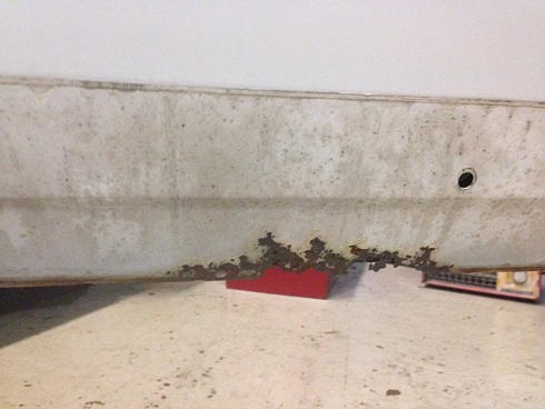

GTATL Kirjoitettu 24. Lokakuuta, 2014 Kirjoittaja Kirjoitettu 24. Lokakuuta, 2014 Ja repsikan puolelta
Chevy Kirjoitettu 24. Lokakuuta, 2014 Kirjoitettu 24. Lokakuuta, 2014 laitatko dynamattia kokolattiamaton alle ?
GTATL Kirjoitettu 24. Lokakuuta, 2014 Kirjoittaja Kirjoitettu 24. Lokakuuta, 2014 laitatko dynamattia kokolattiamaton alle ? Ei kun husmattia Kauhia kiusaus olis hiukan vahvike hitsata noita poikkitukia
Rale Kirjoitettu 24. Lokakuuta, 2014 Kirjoitettu 24. Lokakuuta, 2014 Ei kun husmattia Kauhia kiusaus olis hiukan vahvike hitsata noita poikkitukia Erittäin hyvä idea, sulle tuskin kaaria tulee. Nuo poikkituet on kyllä naurettavan pienilllä hepeillä kiinni, vedä migillä 50mm ja 100mm väliä pätkiä kiinni myöskin takapenkin alla jossa on liimasauma, samalla menetelmällä. Ja jos intoa riittää, sisäpuolen helmoihin kanssa. Voin kyllä tulla hitsaamaan jos hinnasta sovitaan
GTATL Kirjoitettu 24. Lokakuuta, 2014 Kirjoittaja Kirjoitettu 24. Lokakuuta, 2014 Erittäin hyvä idea, sulle tuskin kaaria tulee. Nuo poikkituet on kyllä naurettavan pienilllä hepeillä kiinni, vedä migillä 50mm ja 100mm väliä pätkiä kiinni myöskin takapenkin alla jossa on liimasauma, samalla menetelmällä. Ja jos intoa riittää, sisäpuolen helmoihin kanssa. Voin kyllä tulla hitsaamaan jos hinnasta sovitaan Katselin että penkin alla vois juoksuttaa pitkittäis suunnassa matalaa putkea kardaani tunnelin vieressä Täytyy mitata jos tosta takapenkkien edestä vois viela juoksuttaa yhden poikittais tuen Veikkasin että koko viikonloppu menis meillä kahdestaan tossa hitsaus hommassa ja lopputuloksena 10cm saumaa+kauhia krapula

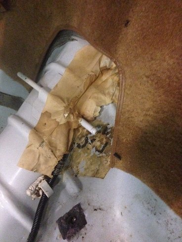

GTATL Kirjoitettu 25. Lokakuuta, 2014 Kirjoittaja Kirjoitettu 25. Lokakuuta, 2014 Harmi että tämä paperi on noin huonossa kunnossa, olis ollut kiva lukea mitä siihen on painettu

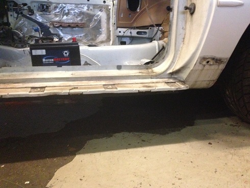

GTATL Kirjoitettu 25. Lokakuuta, 2014 Kirjoittaja Kirjoitettu 25. Lokakuuta, 2014 Kuskin puolelta helmalevike irroitettu
GTATL Kirjoitettu 25. Lokakuuta, 2014 Kirjoittaja Kirjoitettu 25. Lokakuuta, 2014 Ei löytynyt yllariä levikkeen alta helmasta

GTATL Kirjoitettu 25. Lokakuuta, 2014 Kirjoittaja Kirjoitettu 25. Lokakuuta, 2014 Ylläri löyty sitten ovesta Tässä hyvä syy miksi ovenlasin ulommainen tivari täytyy olla hyväkuntoinen Onneksi ei ole paha fiksata kun jää levikkeen alle.
RaiRai Kirjoitettu 25. Lokakuuta, 2014 Kirjoitettu 25. Lokakuuta, 2014 Muistan hyvin nämä ovet 3 genissä, tuollainen ongelma tulee ennemmin tai myöhemmin. Vettä sinne oveen menee anyway mutta havunneulaset ja muu paska voi tukkia poistoaukot. 4 geniin tämä ruostumis-epäkohta saatiin deletoitua :-) Muutenhan tämä Turbo näyttää erittäin hyvältä.
F350 Kirjoitettu 25. Lokakuuta, 2014 Kirjoitettu 25. Lokakuuta, 2014 Harmi että tämä paperi on noin huonossa kunnossa, olis ollut kiva lukea mitä siihen on painettu UV-valo paljastaa musteen
F350 Kirjoitettu 25. Lokakuuta, 2014 Kirjoitettu 25. Lokakuuta, 2014 Ylläri löyty sitten ovesta Tässä hyvä syy miksi ovenlasin ulommainen tivari täytyy olla hyväkuntoinen Onneksi ei ole paha fiksata kun jää levikkeen alle. Formulassa onneksi ei ole levikkeitä.
GTATL Kirjoitettu 25. Lokakuuta, 2014 Kirjoittaja Kirjoitettu 25. Lokakuuta, 2014 Repsikan puolella ei ollut mitään ihmeellistä, mutta kun aloin purkaa keulaa huomasin että öljypohja on lommolla Tarttee varmaa nostaa mosa pois reijästä ja oikaista pohja Pohja on taipunut mosan asennuksessa tai nostossa konttiin
GTATL Kirjoitettu 25. Lokakuuta, 2014 Kirjoittaja Kirjoitettu 25. Lokakuuta, 2014 Formulassa onneksi ei ole levikkeitä. Ei toi ruostuminen levikkeistä johdu ja oikeastaan ne suojaa oven alareunan kiveniskuilta.
