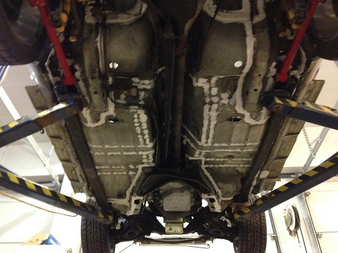

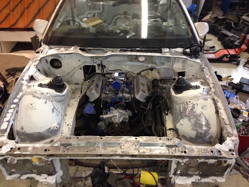

GTATL Kirjoitettu 28. Maaliskuuta, 2015 Kirjoittaja Kirjoitettu 28. Maaliskuuta, 2015 Kolme tuubii jakso levittää Huomenna sitten pohjaan

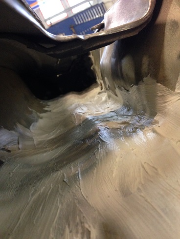

GTATL Kirjoitettu 28. Maaliskuuta, 2015 Kirjoittaja Kirjoitettu 28. Maaliskuuta, 2015 Tänne oli liiman levittäminen hiukan haasteellista Toi muoto hiukan ihmetyttää kun pellin muodossa on selkeesti kuoppia johon vesi jää seisomaan

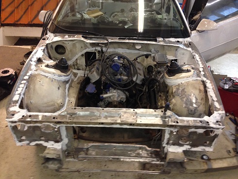

GTATL Kirjoitettu 28. Maaliskuuta, 2015 Kirjoittaja Kirjoitettu 28. Maaliskuuta, 2015 Tässä yksi suunnittelun kukkan lisää. Akku telineen edessä on noin 5mm tyhjää tilaa mihin vesi voi jäädä makoilee jos tilaan pääsee vähänkään likaa. Joo ei muuten vesi enään pääse tonne

GTATL Kirjoitettu 29. Maaliskuuta, 2015 Kirjoittaja Kirjoitettu 29. Maaliskuuta, 2015 Omasta muistista tämä 4G T-top on jäykempi kuin 3G hard(pelti)top. Mutta tätä GTATL:n rojektia on mukava seurata; näyttäs tulevan asiapeli Tuossa on painojakaumakin parempi kun puuttuu 2 sylinterin verran rautaa keulasta En ole kokeillut kun avo 4G ja ei se hirveen jäykältä tuntunut. Kovasti yritetään tehdä kerralla ettei tarttei roplata joka vuosi Mosa ei tule etuakselin etupuolelle, apulaitteet kyllä. Koneen lyhyedestä kertoo että syylarin ja apulaitteiden välissä on alunperin välijäähy Painojakaumaa en nyt muista mutta varmaan parempi kun V8 mallissa

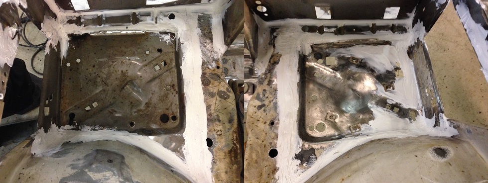

GTATL Kirjoitettu 29. Maaliskuuta, 2015 Kirjoittaja Kirjoitettu 29. Maaliskuuta, 2015 Mainospuheena mulle kerrottiin että oman formulan koria on boksattu samalla tavalla tehtaan jäljiltä, mutta kyllä näitä kuvia katsellessa tulee vaan semmonen fiilis että nyt syntyy priimaa Voin olla väärässä mutta en muista kuulleeni että Formulan koria olis tehtaalla jäykistetty erillailla verrattuna muihin malleihin ja suoraan sanottuna epäilen kun kaikki muutokset koppiin teki aina joku muu paja kun tehdas Omien taitojen rajoissahan mä tätä väsään ja kun teen itelleni yritän parhaani Sais vaan nyt nämät liimat levitettyä että pääsis hiomaan ja pohjamaalaamaan, niin alkais tulee enemmän näkyvää tulosta

GTATL Kirjoitettu 29. Maaliskuuta, 2015 Kirjoittaja Kirjoitettu 29. Maaliskuuta, 2015 Hirvee homma poistaa noi kaikki kitit sitten kun joku entisöi tään ja noi ylimääräiset hitsaukset Ei ole mun murhe Ihmettelen vaan kuka haluis tehdä autostaan huonomman Tälleen nää olis pitänyt tulla jo tehtaalta
GTATL Kirjoitettu 29. Maaliskuuta, 2015 Kirjoittaja Kirjoitettu 29. Maaliskuuta, 2015 Pohjan saumat olis liimattu Paripäivää saa kuivaa ja sitten vois alkaa hiomaan pintoja että pääsis pohjamaalaamaan
GTATL Kirjoitettu 2. Huhtikuuta, 2015 Kirjoittaja Kirjoitettu 2. Huhtikuuta, 2015 Vielä tatteis vähän hioa konehuonetta Jäi kone himaan niin meni käsipeliksi
GTATL Kirjoitettu 2. Huhtikuuta, 2015 Kirjoittaja Kirjoitettu 2. Huhtikuuta, 2015 Maaliruiskukin saapui, kyllä tällä pohjamaalit maalaa
GTATL Kirjoitettu 2. Huhtikuuta, 2015 Kirjoittaja Kirjoitettu 2. Huhtikuuta, 2015 Suurin osa ajasta tänään meni vaihteistotuen korinpuolen kierteiden korjaamiseen. Katselin kun pepe laitto sitä paikalleen että hiukan ahdistaa Pultit oli sen verran huonossa hapessa että nekin piti uusia.

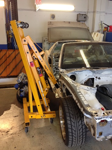

GTATL Kirjoitettu 3. Huhtikuuta, 2015 Kirjoittaja Kirjoitettu 3. Huhtikuuta, 2015 Jo on ponu muttereina Joo ja huomenna nousee tekniikka pois Meikä avaa mosan sattuneesta syystä
TransNAM Kirjoitettu 3. Huhtikuuta, 2015 Kirjoitettu 3. Huhtikuuta, 2015 Joo ja huomenna nousee tekniikka pois Meikä avaa mosan sattuneesta syystä Samalla sellaiset sisuskalut että saa vääntää pakoputken kunnolla solmuun Kyllä se pari kiloa pitää ahdistaa
GTATL Kirjoitettu 3. Huhtikuuta, 2015 Kirjoittaja Kirjoitettu 3. Huhtikuuta, 2015 Samalla sellaiset sisuskalut että saa vääntää pakoputken kunnolla solmuun Kyllä se pari kiloa pitää ahdistaa Siellä on sisälla sellaiset lelut että kyllä ne sen kakskiloo kestää ja vähän päälle Sattuneesta syystä täytyy tarkastaa pari juttua
