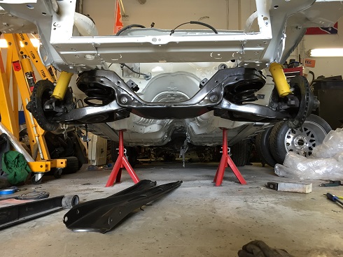

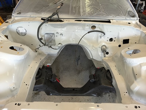

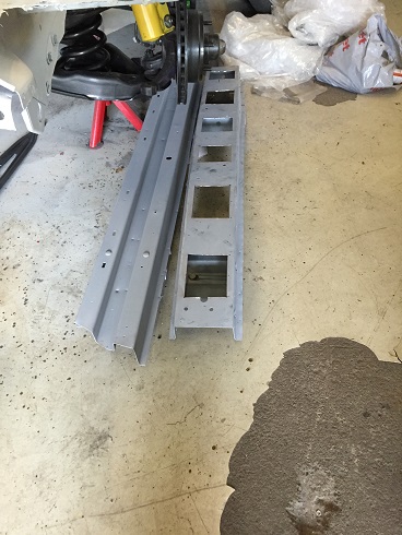

GTATL Kirjoitettu 18. Heinäkuuta, 2015 Kirjoittaja Kirjoitettu 18. Heinäkuuta, 2015 Etkai vaan oo laittamassa noita orkkis etuiskarin kiinnikkeitä? Niilläkään ei kyllä tee muuta ku koittaa kilpailla siinä että kuka heittää tommosen pisimmälle... Ei muuten hirveesti haittaa lähdössä meneekö camberit ja casterit perseelleen kun nousee eturenkat ilmaan

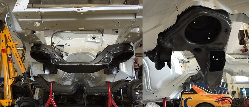

GTATL Kirjoitettu 19. Heinäkuuta, 2015 Kirjoittaja Kirjoitettu 19. Heinäkuuta, 2015 Etuakseli sai väriä
GTATL Kirjoitettu 19. Heinäkuuta, 2015 Kirjoittaja Kirjoitettu 19. Heinäkuuta, 2015 Tässähän pääsee kohta kasailee keulaa

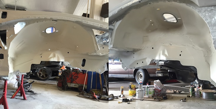

GTATL Kirjoitettu 19. Heinäkuuta, 2015 Kirjoittaja Kirjoitettu 19. Heinäkuuta, 2015 Etupyörien koteloihin suihkutin maidon valkean kiveniskumassan

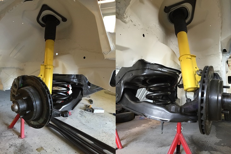

GTATL Kirjoitettu 22. Heinäkuuta, 2015 Kirjoittaja Kirjoitettu 22. Heinäkuuta, 2015 Osat alkoi löytämään paikkansa Eibach sportline jouset maalasin mustaksi kun punaisena oli niin rivon naköiset

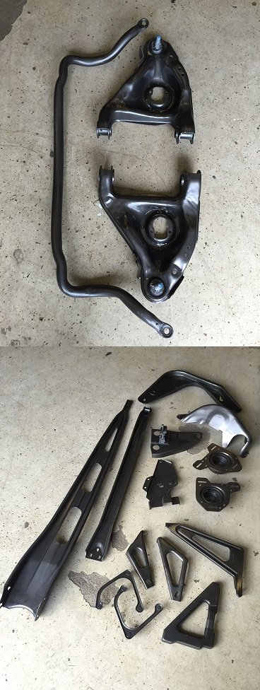

GTATL Kirjoitettu 22. Heinäkuuta, 2015 Kirjoittaja Kirjoitettu 22. Heinäkuuta, 2015 Ja vielä keskeltä Kiva niputtaa puhtaita osia, kun ei mene kädet paskaisiksi

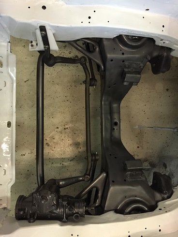

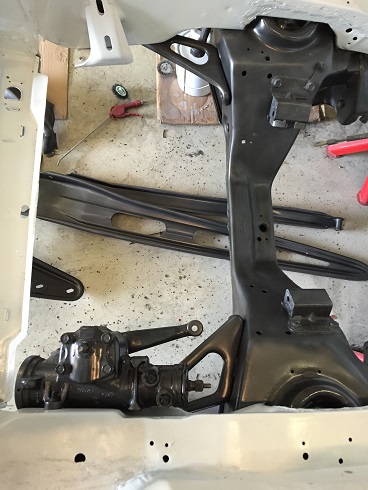

GTATL Kirjoitettu 23. Heinäkuuta, 2015 Kirjoittaja Kirjoitettu 23. Heinäkuuta, 2015 Oli aamusta kaikkea muuta niin tänään ei saanut muuta aikaiseksi kun ohjausvaihtten ja K-memberin kolmiotukien asennuksen.

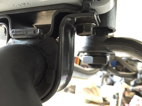

GTATL Kirjoitettu 24. Heinäkuuta, 2015 Kirjoittaja Kirjoitettu 24. Heinäkuuta, 2015 Aamulla hätäpäissäni unohdin ottaa uuden raidetandon mukaan tallille No kasasin väliaikaisesta vanhalla että sain keulan laskettua takaisin pyärille. Toi etuvakaaja puslat oli hiukan erikoiset, tai ainakin energy suspensionin 36mm vakaajan puslat ei oikein toimineet. TTA.ssa on näköjään ontto etuvakaaja ja puslat aika erikoisen näköiset

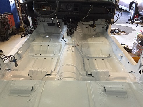

GTATL Kirjoitettu 24. Heinäkuuta, 2015 Kirjoittaja Kirjoitettu 24. Heinäkuuta, 2015 Kun sain keulan alas, otin kojetaulua suojanneen muovin pois ja pääsiin maalaamaan etujalkatilat Sitten ei olis kuin vesitulppien asennus niin pääsis liimaan husmatit lattiaan

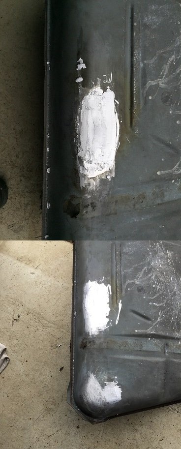

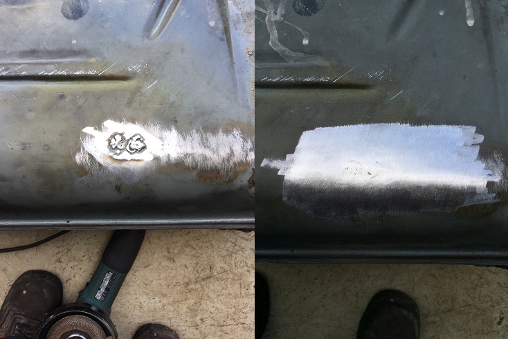

GTATL Kirjoitettu 24. Heinäkuuta, 2015 Kirjoittaja Kirjoitettu 24. Heinäkuuta, 2015 Talvella nosturilla huomasin tankin alareunassa märän kohdan. Sinänsä outo kun ruostetta siinä kohtaa ei ollut vaan kaksi pientä reikää vierekkäin Tänään otin tankin työnalle. Kohdan puhdistus ja pikkasen sulaa rautaa
GTATL Kirjoitettu 24. Heinäkuuta, 2015 Kirjoittaja Kirjoitettu 24. Heinäkuuta, 2015 Ja sitte tinaa päälle Tuli levitetty sitten viereenkin kun hiukan innostuin levittää
Z-mo Kirjoitettu 24. Heinäkuuta, 2015 Kirjoitettu 24. Heinäkuuta, 2015 Kerkesin mä vähän rälläköimäänkin Sitten vielä isolla poralla reikiä täyteen.

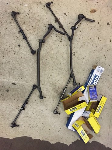

GTATL Kirjoitettu 26. Heinäkuuta, 2015 Kirjoittaja Kirjoitettu 26. Heinäkuuta, 2015 Kaikki osat vihdoin löyty ohjaukseen Olin sitten vienyt jo etupeltoon center link.n tallille
GTATL Kirjoitettu 26. Heinäkuuta, 2015 Kirjoittaja Kirjoitettu 26. Heinäkuuta, 2015 Ja sitten asennettuna
