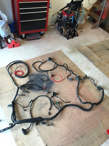

GTATL Kirjoitettu 30. Elokuuta, 2015 Kirjoittaja Kirjoitettu 30. Elokuuta, 2015 Täytyy virittää jonkunlainen sulakesysteemi akun lähelle kun poistin noi fuse linkit

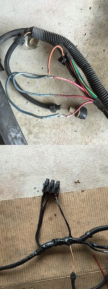

GTATL Kirjoitettu 30. Elokuuta, 2015 Kirjoittaja Kirjoitettu 30. Elokuuta, 2015 2/3 osaa olis valmista Valojen piuhat pitäis vielä käydä läpi. Poistan vielä ne kolme fuse linkkia ja laitan ulkopuoliset sulakkeet varmuuden vuoksi

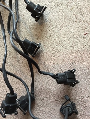

GTATL Kirjoitettu 30. Elokuuta, 2015 Kirjoittaja Kirjoitettu 30. Elokuuta, 2015 Kun pesin noi suuttimien liittimet niin paskan alta tuli esiin numerot Nyt nämäkin menee oikeaan paikkaa ensimmäisellä yrityksellä

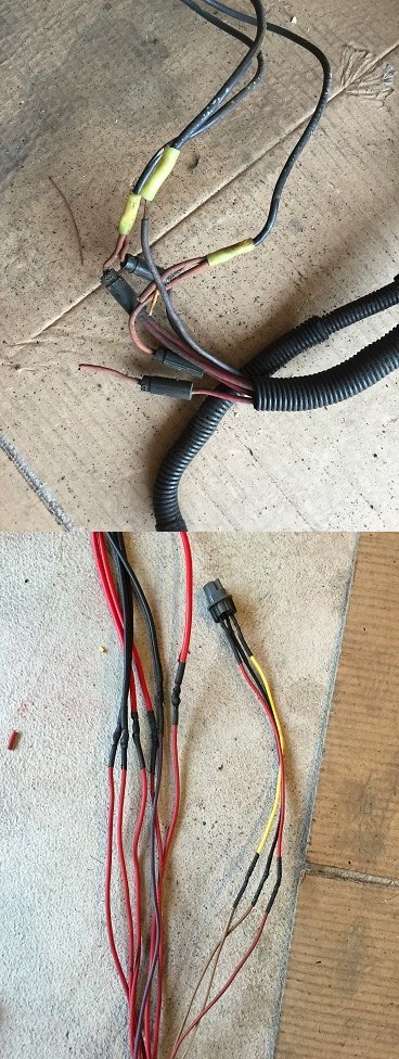

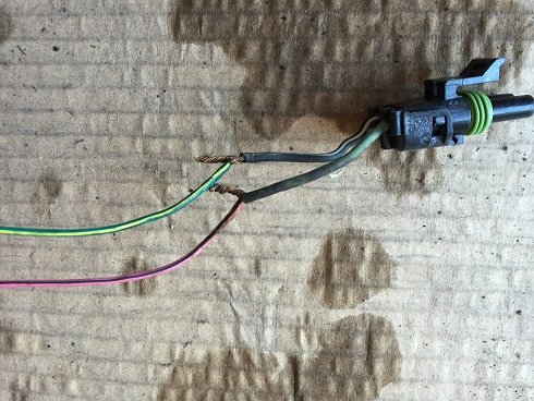

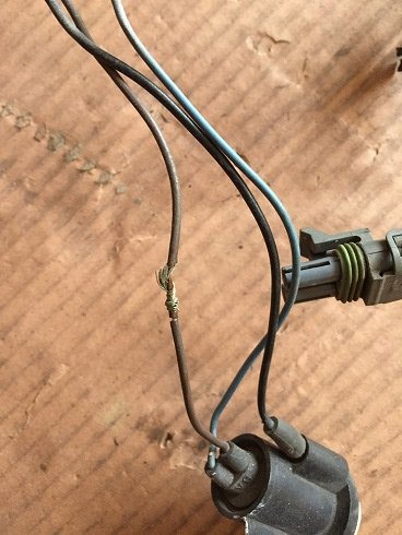

GTATL Kirjoitettu 31. Elokuuta, 2015 Kirjoittaja Kirjoitettu 31. Elokuuta, 2015 Ei mennyt tämäkään ilta ilman johtovirityksen löytöä. Ilmeisesti liitin joskus vioittunut ja vaihdettu toinen Ei sitten kauheessa kiireessä ehditty juottaa johtoja vittumitätouhua
TexFinn Kirjoitettu 31. Elokuuta, 2015 Kirjoitettu 31. Elokuuta, 2015 Ei sitten kauheessa kiireessä ehditty juottaa johtoja Billy-Bobilla ollut kiire baanalle.

GTATL Kirjoitettu 2. Syyskuuta, 2015 Kirjoittaja Kirjoitettu 2. Syyskuuta, 2015 Fuse linkit korvattu lattasulakkeilla

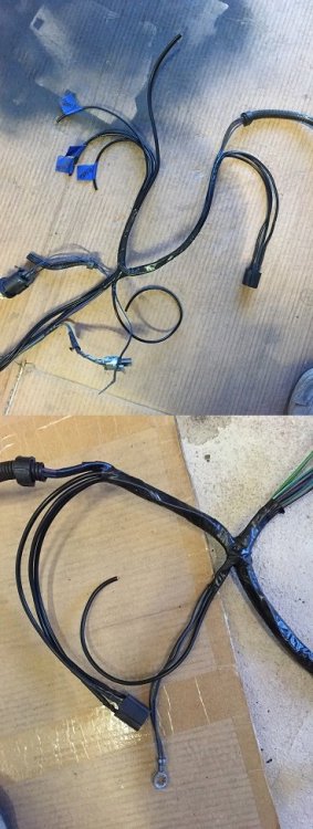

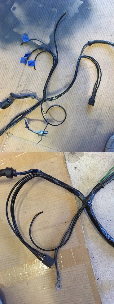

GTATL Kirjoitettu 2. Syyskuuta, 2015 Kirjoittaja Kirjoitettu 2. Syyskuuta, 2015 Ajovalojen piuhat uusittu vähän paksumalla johdolla Maajohdot otin pois johtosarjasta ja pistän ne suoraan runkoon Valoreleiden asennus jäi huomiseen

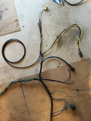

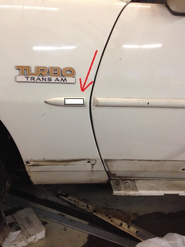

GTATL Kirjoitettu 3. Syyskuuta, 2015 Kirjoittaja Kirjoitettu 3. Syyskuuta, 2015 Kekkoslovakkiaa varten valomuutos tehty Eli etuvilkuista katkaistu parkkivalojen johdot+sivumarkkereista katkaistu vilkkujen johdot jotka sitten on maadoitettu polttimon päästä joten markkerit toimii parkeilla+sivuvilkuille vedetty reilusti piuhaa että saa vilkun lähelle ovea+sumareihin pitää asentaa kaksilankaiset polttimot ja kannat että saan valkoiset parkit, johdon haaroitin markkereilta Releiden asennus siirtyi huomiselle
repa Kirjoitettu 3. Syyskuuta, 2015 Kirjoitettu 3. Syyskuuta, 2015 Mulla on etuparkit ajovaloumpioissa (tykkään ajaa luukkulamput pystyssä, varmaan siksi, että muut ei niin tee) ja sivumarkkerit toimii vilkkuina, vain vilkkuina. Katsuri kyllä olis varmaan halunnut sanoa siihen jotakin, mutta mokasi jo aikaisemmin kun rupesi vaatimaan takasumuvaloa. (Kysyin mitä hän etsii ja kovasti etsi sumuvalokytkintä. Meinasi ihan hermostua, kun sanoin ettei ole eikä tule ...onneksi vanhempi kolleega käveli ohi ja tämä nuorempi insinööri älysi kysyä neuvoa vanhemmalta: 1993 alkaen pitää olla takasumari... Siihen loppui valokeskustelu). Minä olen periaatteessa käynyt kanssa suuren osan valoihin liittyviä johtoliitoksia läpi ja poistanut kaikki viritelmät tinaamalla ja kutistesukkaa käyttäen. Valokytkimen korjaaminenkin onnistui purkamalla, putsaamalla, kokoamalla ja säätämällä kosketinpinnat uudestaan. Mielestäni kannattavaa ja kohtuullisen edullista auton parantamista.
GTATL Kirjoitettu 4. Syyskuuta, 2015 Kirjoittaja Kirjoitettu 4. Syyskuuta, 2015 Tota markkerin käyttöä vilkkuna tutkittiin ja ei ihan täytä tätä kekkoslovakkian järjetöntä pykäläviidakkoa Loppupelissä ei hirveesti jää vajaaksi mutta kuitenkin Kokeilen upottaa kapean ja kirkkaalla vinssillä olevan vilkun tohon sivulistaan
F350 Kirjoitettu 4. Syyskuuta, 2015 Kirjoitettu 4. Syyskuuta, 2015 Tota markkerin käyttöä vilkkuna tutkittiin ja ei ihan täytä tätä kekkoslovakkian järjetöntä pykäläviidakkoa Loppupelissä ei hirveesti jää vajaaksi mutta kuitenkin Kokeilen upottaa kapean ja kirkkaalla vinssillä olevan vilkun tohon sivulistaan taaksepäin näkyvyys taitaa olla se markkerin ongelma. Kerran näin liikenteessä ratkaisun missä markkerin päälle oli laitettu lisälinssi, jolloin taaksepäin näkyvyysasteet täyttyi ja oli vielä saatu siistin näköinenkin.
