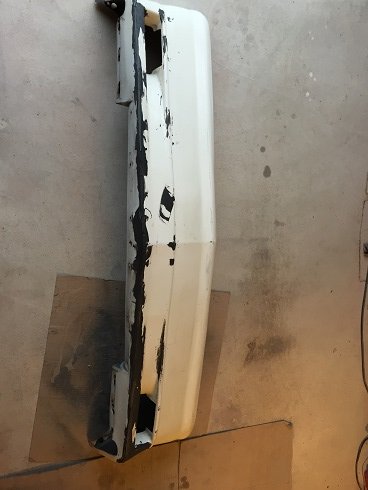

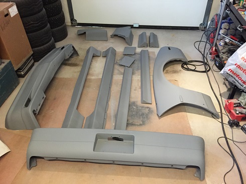

GTATL Kirjoitettu 14. Syyskuuta, 2015 Kirjoittaja Kirjoitettu 14. Syyskuuta, 2015 Näköjään uretaanilmuoviakin voi oikaista Kuumailmapuhaltimella kuumaksi, vääntynyt muovi kahden rautapalan väliin ja puristimilla kiinni
GTATL Kirjoitettu 15. Syyskuuta, 2015 Kirjoittaja Kirjoitettu 15. Syyskuuta, 2015 Seuraavaksi testissä Trotonin plastic kitti Täytyy taivutella hionnan jälkeen halkeileeko
Arveccio Kirjoitettu 15. Syyskuuta, 2015 Kirjoitettu 15. Syyskuuta, 2015 Ainakaan saman valmistajan lasikuitukitti ei tiiä taivuttelusta mitään.

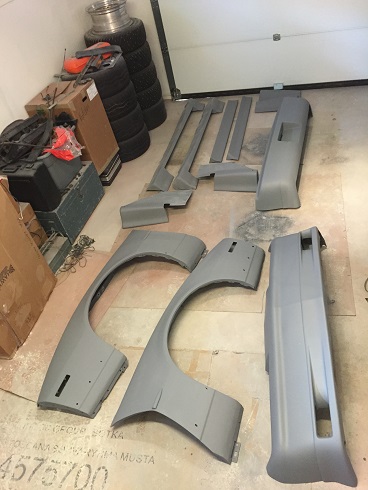

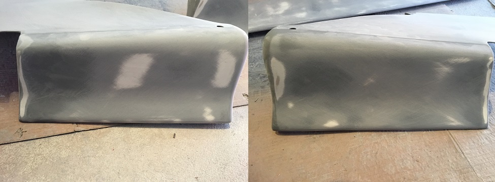

GTATL Kirjoitettu 19. Syyskuuta, 2015 Kirjoittaja Kirjoitettu 19. Syyskuuta, 2015 Aurinko pilkahti pilvien välistä ja kiirehdin heti ruiskuttamaan muutaman kerroksen filleriä

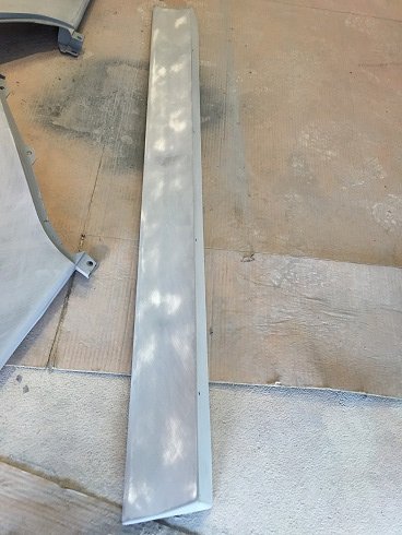

GTATL Kirjoitettu 24. Syyskuuta, 2015 Kirjoittaja Kirjoitettu 24. Syyskuuta, 2015 Raahauduin tänään tallille ja nyt olis yli puolet kotona olevista osista hiottu Lauantaiksi lupaili vielä hyvää keliä joten loput tartteis saada siihen mennessä hinkattua että pääsis suihkuttaa toisen kerroksen filleriä Aika epätoivoista saada noista uretaanilevikepaloista täysin suoria, joutuu tekee väkisin sinneppäin Jos huomenna ehtis töistä hiukan aikaisemmin tallille hommailee

GTATL Kirjoitettu 25. Syyskuuta, 2015 Kirjoittaja Kirjoitettu 25. Syyskuuta, 2015 hyvältä näyttää... itte ei o kerenny tekeen ainakaa kuukauteen mitään omalle autolle Toi filleri on todella kätevää ja täyttää pienet naarmut hyvin Vaatii hiukan isomman suuttimen että saa tulemaan ulos ruiskusta En ole ruiskuttanut kun kaksikerrosta kerrallaan vaikka ilmeisti voisi suikuttaa paksumminkin On todella helppo hioa
F350 Kirjoitettu 25. Syyskuuta, 2015 Kirjoitettu 25. Syyskuuta, 2015 Toi filleri on todella kätevää ja täyttää pienet naarmut hyvin On todella helppo hioa Toi on tosiaan kätevä ja töitä vähentävä aine.

GTATL Kirjoitettu 26. Syyskuuta, 2015 Kirjoittaja Kirjoitettu 26. Syyskuuta, 2015 Koko aamun hioin ja hinkkasin, että pääsis suihkuttaa uuden kerroksen filleriä No siinä ne on nyt kuivamassa

jpe Kirjoitettu 27. Syyskuuta, 2015 Kirjoitettu 27. Syyskuuta, 2015 Toi filleri on todella kätevää ja täyttää pienet naarmut hyvin Vaatii hiukan isomman suuttimen että saa tulemaan ulos ruiskusta En ole ruiskuttanut kun kaksikerrosta kerrallaan vaikka ilmeisti voisi suikuttaa paksumminkin On todella helppo hioa Mita tavaraa tuo filleri on, josko hakisi myös omaan projektiin? Oletko vetänyt paljaan pellinkin päälle vai ensin epoksia?
GTATL Kirjoitettu 28. Syyskuuta, 2015 Kirjoittaja Kirjoitettu 28. Syyskuuta, 2015 Mita tavaraa tuo filleri on, josko hakisi myös omaan projektiin? Oletko vetänyt paljaan pellinkin päälle vai ensin epoksia? Niin toihan on hiottavaa pohjamaalia joka sopii kaikille pinnoille. En ruiskuta epoksia ulkopinnoille, kun ei ole aikomusta hioa koko autoa pellille. http://www.automaalit.net/epages/Gagar.sf/fi_FI/?ObjectPath=/Shops/1682/Products/trotonfiller
jpe Kirjoitettu 28. Syyskuuta, 2015 Kirjoitettu 28. Syyskuuta, 2015 Tack, pitääpä melkein tilailla satsi.
TransNAM Kirjoitettu 28. Syyskuuta, 2015 Kirjoitettu 28. Syyskuuta, 2015 On hiontapohjamaalia jolla saa pienemmät naarmut ja pakkeliläikät piiloon ja sitten vielä paksumpaa "ruiskupakkelia" joka tukkii jo isommatkin kiveniskut. Taitaa olla jokseenkin sama asia paitsi paksuusero. Filleri ei korvaa kunnon pohjamaalia paljaalla pellillä vaan on tarkoitettu pinnan viimeistelyyn. Oon ite käyttäny paikkamaalauksiin spray-filleriä joka helpottaa huomattavasti jos joutuu pakkeloimaan ja kilikalilla paikkamaalaamaan. Ruiskuttaa fillerin hieman pakkelin yli ja vesihioo niin on varmasti tasainen pinta eikä erotu pakkeliraja vahingossakaan. Oman edellisen ponunkin vedin ruiskufillerillä yli asti ni ei tarvi erikseen joka koloa ja naarmua ettiä ja pakkeloida. Sitten hionta koneella ja väri päälle. Käteviä aineita

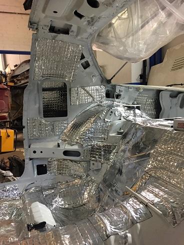

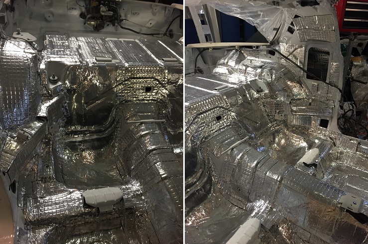

GTATL Kirjoitettu 11. Lokakuuta, 2015 Kirjoittaja Kirjoitettu 11. Lokakuuta, 2015 Putkiremontti mun autopaikan kohdalla loppu, meikä pääsi vihdoin hommiin

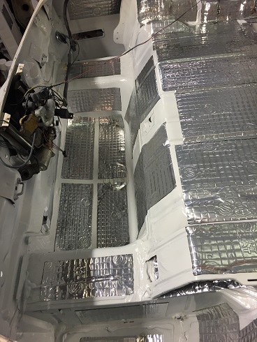

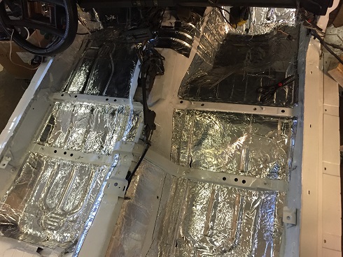

GTATL Kirjoitettu 14. Lokakuuta, 2015 Kirjoittaja Kirjoitettu 14. Lokakuuta, 2015 Tais mennä tämäkin työvaihe överiksi
Chevy Kirjoitettu 14. Lokakuuta, 2015 Kirjoitettu 14. Lokakuuta, 2015 joo,alkaa kohta näyttää kuumodulilta
GTATL Kirjoitettu 16. Lokakuuta, 2015 Kirjoittaja Kirjoitettu 16. Lokakuuta, 2015 Eiköhän tämä jo riitä
GTATL Kirjoitettu 16. Lokakuuta, 2015 Kirjoittaja Kirjoitettu 16. Lokakuuta, 2015 Vielä jäi pintaa paljaaksi
TexFinn Kirjoitettu 16. Lokakuuta, 2015 Kirjoitettu 16. Lokakuuta, 2015 Ja painoa tuli kilotolkulla lisaa.
GTATL Kirjoitettu 16. Lokakuuta, 2015 Kirjoittaja Kirjoitettu 16. Lokakuuta, 2015 Ja painoa tuli kilotolkulla lisaa. Ehkä reipas 10kg Ei toi alkuperäinen bitumimattokaan ihan kevyt ole Täytyy varmaan laskea erotus niin ei jää vaivaamaan
