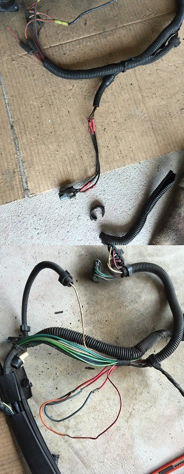

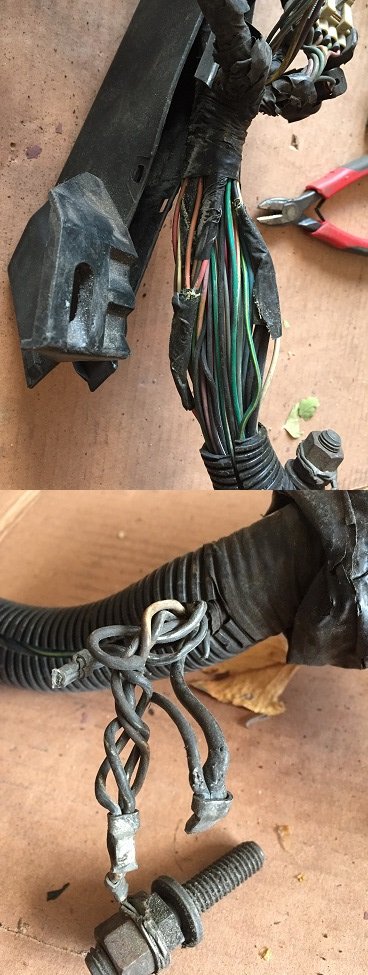

GTATL Kirjoitettu 26. Elokuuta, 2015 Kirjoittaja Kirjoitettu 26. Elokuuta, 2015 Siihen ne hymynaamat loppuikin, 15min tonkimisen jälkeen löytyi jo nämä

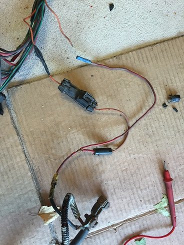

GTATL Kirjoitettu 26. Elokuuta, 2015 Kirjoittaja Kirjoitettu 26. Elokuuta, 2015 Osa johtovirityksistä liittyy tähän hienoon päävirtäsolenoidiin
TexFinn Kirjoitettu 26. Elokuuta, 2015 Kirjoitettu 26. Elokuuta, 2015 Bubba-Joe vahan fiksaillut sahkoja.
GTATL Kirjoitettu 26. Elokuuta, 2015 Kirjoittaja Kirjoitettu 26. Elokuuta, 2015 Bubba-Joe vahan fiksaillut sahkoja. Jep, noi löyty 15min joten varmasti on lisää
repa Kirjoitettu 26. Elokuuta, 2015 Kirjoitettu 26. Elokuuta, 2015 Jep, noi löyty 15min joten varmasti on lisää Ettei noi vaan olis alkuperäisiä asennuksia, kun noita tuntuu olevan kaikissa pace careissa Itsellä meni kanssa jokunen tovi silkkaan sähköjen siivoamiseen.
GTATL Kirjoitettu 26. Elokuuta, 2015 Kirjoittaja Kirjoitettu 26. Elokuuta, 2015 Ettei noi vaan olis alkuperäisiä asennuksia, kun noita tuntuu olevan kaikissa pace careissa Itsellä meni kanssa jokunen tovi silkkaan sähköjen siivoamiseen. Osa näyttäis alkuperäisiltä, mutta kun liitosten suojana oli jeesustepiä niin alkoi epäilyttää. Ton solenoidin kytkennät ei varmaankaan ole alkuperäisiä
Markus Kirjoitettu 27. Elokuuta, 2015 Kirjoitettu 27. Elokuuta, 2015 Katos, on aika ammattitaitoisen näköstä touhua ollu jollain

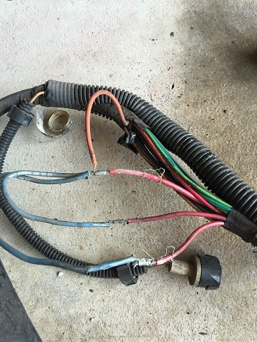

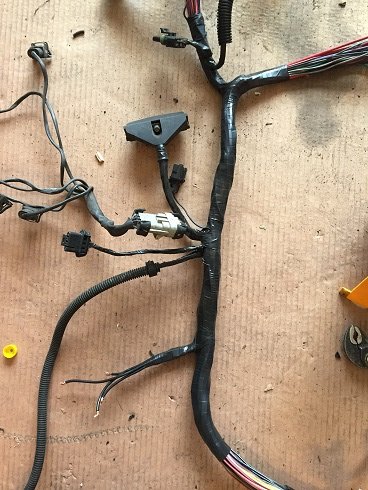

GTATL Kirjoitettu 27. Elokuuta, 2015 Kirjoittaja Kirjoitettu 27. Elokuuta, 2015 Johtosarjaa tutkittu tarkemmin Siniset pihat mitkä on lisätty on fuse linkkejä, eli alkuperäiset Liitokset on onneksi juotettu puristeliitoksen lisäksi, joten ei ole tarvetta avata
GTATL Kirjoitettu 27. Elokuuta, 2015 Kirjoittaja Kirjoitettu 27. Elokuuta, 2015 Tätä kun katselee niin ei oikein tiedä pitäiskö itkeä vai nauraa Äkkiä tulee mieleen että koko ameriikasta on loppunut sähköpihat ja tämä viritys on tehty mitä romikselta on löytynyt Niin abikoja kyllä löytyy

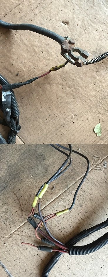

GTATL Kirjoitettu 27. Elokuuta, 2015 Kirjoittaja Kirjoitettu 27. Elokuuta, 2015 Tässä kohtaa oli 4kpl samallaisia liitoksia kun noi sinisten johtojen, joten alkuperäisiä ovat. Mittasin kaikki läpi ja kunnossa olivat Teippiä päälle niin näyttää kivalta ja johdot ei hinkkaa suojamuoviputken sisällä reunoihin Maadoitusten jatkot juotin uudestaan ja laitoin hiukan pitemmät pihat niin saa helpommin kiinni
TransNAM Kirjoitettu 28. Elokuuta, 2015 Kirjoitettu 28. Elokuuta, 2015 Aika normaalia et vanhemmassa autossa on autonpolttoasennuksia melko lailla. Omassa ponussa oli kassillinen kaikkea kummallista piuhaa kerättäväks. Ihme sinänsä et oli asiallisesti laitettu mut suurin osa täysin järjettömiä virityksiä. Noi fusible-linkit on melkoinen keksintö jos semmosen saa poltettua. Voi olla hetken ettiminen kun on roiskittu pitkin johtosarjoja.
GTATL Kirjoitettu 28. Elokuuta, 2015 Kirjoittaja Kirjoitettu 28. Elokuuta, 2015 Aika normaalia et vanhemmassa autossa on autonpolttoasennuksia melko lailla. Omassa ponussa oli kassillinen kaikkea kummallista piuhaa kerättäväks. Ihme sinänsä et oli asiallisesti laitettu mut suurin osa täysin järjettömiä virityksiä. Noi fusible-linkit on melkoinen keksintö jos semmosen saa poltettua. Voi olla hetken ettiminen kun on roiskittu pitkin johtosarjoja. Näyttäis ainakin tässä johtosarjassa olevannoita fuse linkkejä useammassakin paikassa Suurimmat viritykset näyttäis keskittyvän syylärin tuulettimien releiden piuhoihin Voipi olla ettei tänä viikonloppuna tartte tallille mennä kun on ton johtosarjan kanssa ihan tarpeeksi hommaa

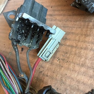

GTATL Kirjoitettu 29. Elokuuta, 2015 Kirjoittaja Kirjoitettu 29. Elokuuta, 2015 Nää o ain mukavia löytöjä, Joze & lipsahtanut kuorinta veitti Mä taas veikkaan että liittimessä ollut rasva on huonon kontaktin takia alkanut kiehua ja kiehuva rasva on kutistanut/vaurioittanut eristettä. Liitin oli täynnä mustaa rasvaa

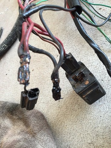

GTATL Kirjoitettu 29. Elokuuta, 2015 Kirjoittaja Kirjoitettu 29. Elokuuta, 2015 Ja kun puhuin rasvasta niin tälläistä kuraa on useammassa liittimessä
Juza89 Kirjoitettu 29. Elokuuta, 2015 Kirjoitettu 29. Elokuuta, 2015 Ja kun puhuin rasvasta niin tälläistä kuraa on useammassa liittimessä juuh, samanlaista tuli itselläkin vastaan releitten ja valojen läpivienti liittimistä.

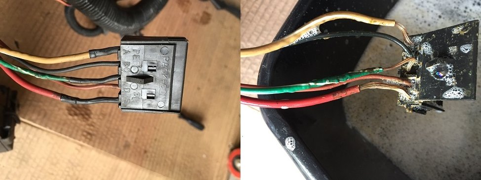

GTATL Kirjoitettu 29. Elokuuta, 2015 Kirjoittaja Kirjoitettu 29. Elokuuta, 2015 Tää liitin oli sitten sulanut Onneksi on toi varajohtosarja josta löyty ehjä liitin

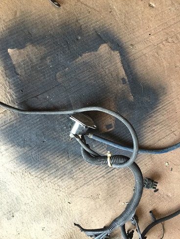

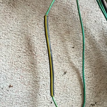

GTATL Kirjoitettu 29. Elokuuta, 2015 Kirjoittaja Kirjoitettu 29. Elokuuta, 2015 MAP johdon haitariputken sisältä löyty tää Miten helvetissä toi on voinut tapahtua

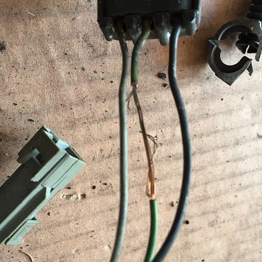

GTATL Kirjoitettu 29. Elokuuta, 2015 Kirjoittaja Kirjoitettu 29. Elokuuta, 2015 on ihme ettei tää oo jo palanut Niinpä Täytyy varmaan hiukan kurkkia kojetaulun sisään Mä huomasin jo noi liittimen päästä irvistävät paljaat johdot ja sen takia mä aloin purkaa tätä nippua Joo oli hyvä päätös

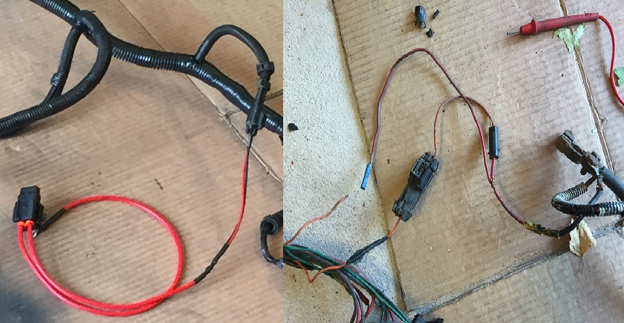

GTATL Kirjoitettu 30. Elokuuta, 2015 Kirjoittaja Kirjoitettu 30. Elokuuta, 2015 Kun toi johtosulake poistui niin laitoin tollasen sulakkeen. Tarttee jemmata johonkin Haitariputkikin vielä puuttuu
