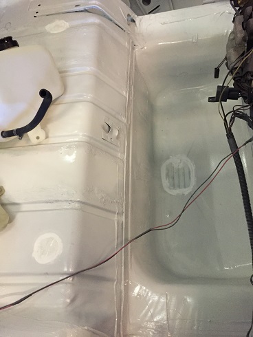

pate Kirjoitettu 8. Elokuuta, 2015 Kirjoitettu 8. Elokuuta, 2015 Wuth.n pineline on kovaa kamaa Paisarin sisäpuolelta sai putsattua kun laitoin hiekkaa pinelinen joukkoon ja heiluttelin hiekkapuhallus

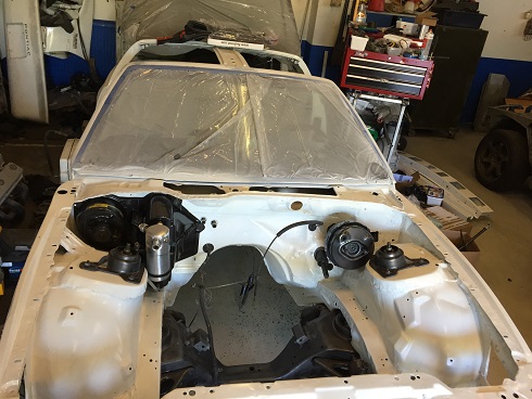

GTATL Kirjoitettu 8. Elokuuta, 2015 Kirjoittaja Kirjoitettu 8. Elokuuta, 2015 hiekkapuhallus Just se Tänää sain viimeisetkin perän osat maalattua, elikkäs huomenna nipuun Unohtu ottaa kuvia

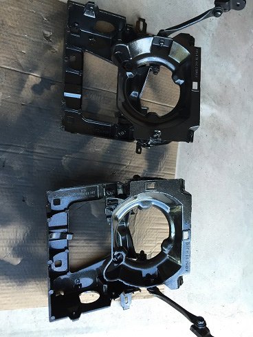

GTATL Kirjoitettu 16. Elokuuta, 2015 Kirjoittaja Kirjoitettu 16. Elokuuta, 2015 Aamupäivä meni ahvenistolla mutta kerkesin mä hiukan fiksailee luukkulamppuja

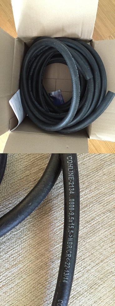

GTATL Kirjoitettu 18. Elokuuta, 2015 Kirjoittaja Kirjoitettu 18. Elokuuta, 2015 Bensaletku saapui Joo ei ole gatesia joka maksaa vain 23e/m+postikulut sponsorilla Finjector myy saksalaista bensaletkua 5 x halvemmalla

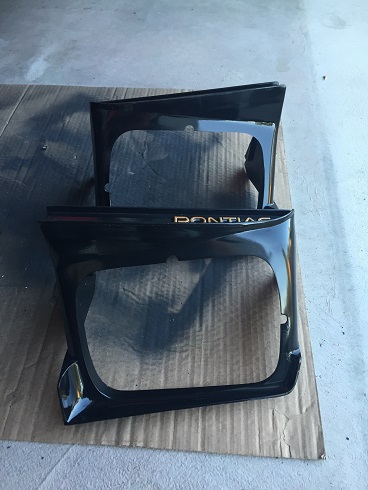

GTATL Kirjoitettu 19. Elokuuta, 2015 Kirjoittaja Kirjoitettu 19. Elokuuta, 2015 Kyllähän sen vanhan muovin saa kiiltämään kun oikein yrittää
RaiRai Kirjoitettu 19. Elokuuta, 2015 Kirjoitettu 19. Elokuuta, 2015 Kyllähän sen vanhan muovin saa kiiltämään kun oikein yrittää Hiomatahnalla vai..? Överiksi meni, ei ollu tehtaalta lähtiessäkään tuollaset
GTATL Kirjoitettu 19. Elokuuta, 2015 Kirjoittaja Kirjoitettu 19. Elokuuta, 2015 Hiomatahnalla vai..? Överiksi meni, ei ollu tehtaalta lähtiessäkään tuollaset Liotinpesu>vesihionta>3 kerrosta super clear lakkaa olis tehnyt mieli kokeilla kuumailmapuhallin kikkaa mutta kun sattu olee tota lakkaa

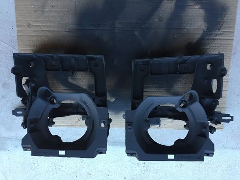

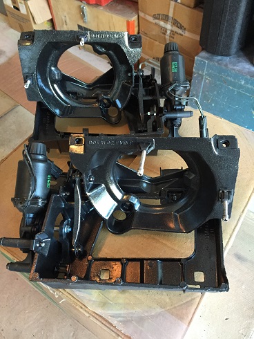

GTATL Kirjoitettu 21. Elokuuta, 2015 Kirjoittaja Kirjoitettu 21. Elokuuta, 2015 Nämä olis sitten asennus valmiit

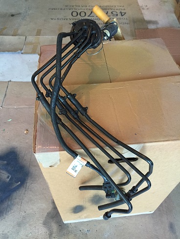

GTATL Kirjoitettu 21. Elokuuta, 2015 Kirjoittaja Kirjoitettu 21. Elokuuta, 2015 Bensapumppu hässäkkäkin olis valmis Uusin kaikki bensa letkut ja pumpun sähkönsyöttö ja maajohdon pikkasen paksummalla piuhalla Bensapumppu olikin jo aiemmin uusittu ja se on mallia racetronix.

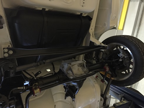

GTATL Kirjoitettu 22. Elokuuta, 2015 Kirjoittaja Kirjoitettu 22. Elokuuta, 2015 Takaakselin lelut paikoillaan

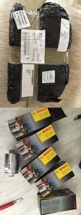

GTATL Kirjoitettu 24. Elokuuta, 2015 Kirjoittaja Kirjoitettu 24. Elokuuta, 2015 Latviasta tilatut bensansuodattimet saapui ja ihan oikein vielä
avogta-89 Kirjoitettu 24. Elokuuta, 2015 Kirjoitettu 24. Elokuuta, 2015 pistäkkö useemman bensalinjan kun suodattimia tarvitaan paljon
GTATL Kirjoitettu 24. Elokuuta, 2015 Kirjoittaja Kirjoitettu 24. Elokuuta, 2015 pistäkkö useemman bensalinjan kun suodattimia tarvitaan paljon Iski Sulo Vileen efekti ja ostin monta = säästin enemmän

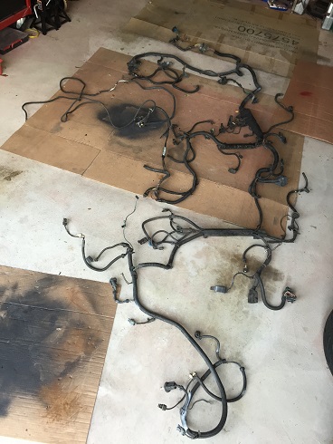

GTATL Kirjoitettu 26. Elokuuta, 2015 Kirjoittaja Kirjoitettu 26. Elokuuta, 2015 Konehuoneen johtosarjan tarkistus ja siistiminen alkoi
