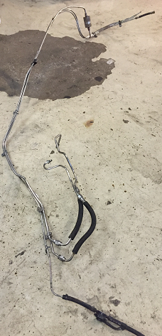

GTATL Kirjoitettu 18. Lokakuuta, 2015 Kirjoittaja Kirjoitettu 18. Lokakuuta, 2015 Tämä päivä menikin jarruputkien kanssa. En ollut muistanut niitä putsata joten se täytyi tehdä ensin Olis varmaan ollut hiukan helpompi laittaa ne jos toi mosa ei olis ollut jo paikoillaan

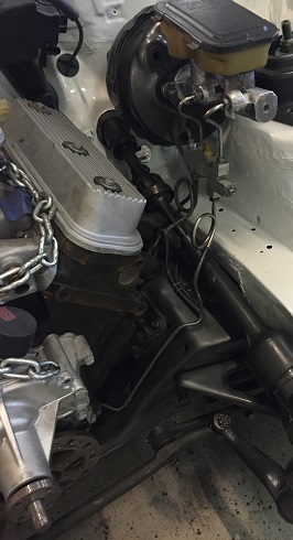

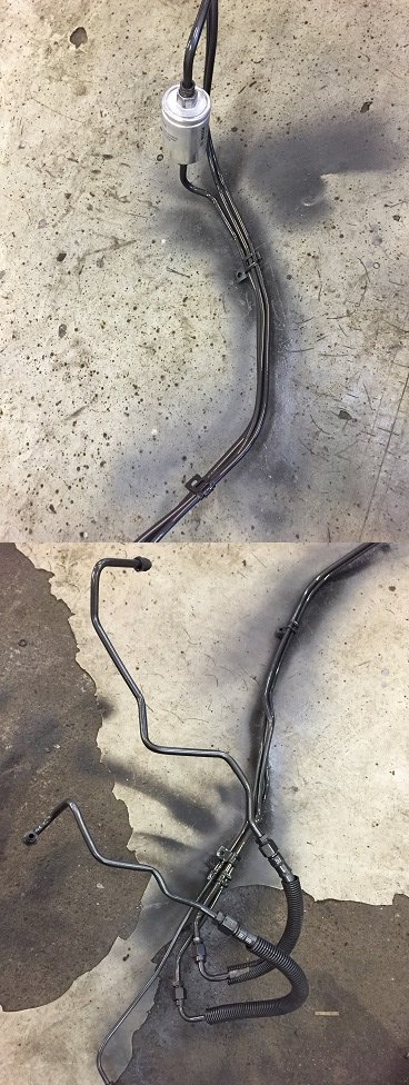

GTATL Kirjoitettu 18. Lokakuuta, 2015 Kirjoittaja Kirjoitettu 18. Lokakuuta, 2015 Bensaputkekin tuli putsattua Nämä mä varmaan maalaan mustaksi
avogta-89 Kirjoitettu 18. Lokakuuta, 2015 Kirjoitettu 18. Lokakuuta, 2015 Bensaputkekin tuli putsattua Nämä mä varmaan maalaan mustaksi kelpaako museorekisteriin enää sen jälkeen
GTATL Kirjoitettu 18. Lokakuuta, 2015 Kirjoittaja Kirjoitettu 18. Lokakuuta, 2015 kelpaako museorekisteriin enää sen jälkeen Läpihuutojuttu tämän auton kanssa Tämä entisöiti on tehty prikulleen miten tämä tuli tehtaalta Ainoat muutokset mitä on tehty on parannettu liikenneturvallisuutta lisäämällä metallia sinne mista sitä ihan selkeesti on puuttunut
avogta-89 Kirjoitettu 18. Lokakuuta, 2015 Kirjoitettu 18. Lokakuuta, 2015 Läpihuutojuttu tämän auton kanssa Tämä entisöiti on tehty prikulleen miten tämä tuli tehtaalta Ainoat muutokset mitä on tehty on parannettu liikenneturvallisuutta lisäämällä metallia sinne mista sitä ihan selkeesti on puuttunut
pantera Kirjoitettu 18. Lokakuuta, 2015 Kirjoitettu 18. Lokakuuta, 2015 Oisko kannattanu teettää uudet jarruputket rosterista inline tubelta, ihan vaan varmuuden vuoksi... toi keeämmän tuubinki ei oikein vakuuta laadultaan, sen verrän monta pinholee on osunu munkin korjattavaks
GTATL Kirjoitettu 18. Lokakuuta, 2015 Kirjoittaja Kirjoitettu 18. Lokakuuta, 2015 Oisko kannattanu teettää uudet jarruputket rosterista inline tubelta, ihan vaan varmuuden vuoksi... toi keeämmän tuubinki ei oikein vakuuta laadultaan, sen verrän monta pinholee on osunu munkin korjattavaks Olis varmaan mutta eipä tullut mieleen silloin jordaanin toisella puolella Tässä on sen verran vielä hommaa että lisä hommiin ei ole nyt aikaa kun tavoite on saada ajoon heti keväällä Noi jarruputket on aikas helppo vaihtaa myöhemminkin Jos mä jotain lisähommaa just nyt mietin on bensalinjojen suurennus
Markus Kirjoitettu 18. Lokakuuta, 2015 Kirjoitettu 18. Lokakuuta, 2015 kyllä sää ton kevääksi saat helpolla valmiiks noissa saa muuten kulumaan aikaa yllättävän paljon ku tekee putket uudestaan. Vääntelin tohon omaan kuparista jarruputket ja tankin huohotusputki tuli rosteriputkesta ja letku hydrauliletkusta bensalinjanki teen uudesta ja vähän isompaa.

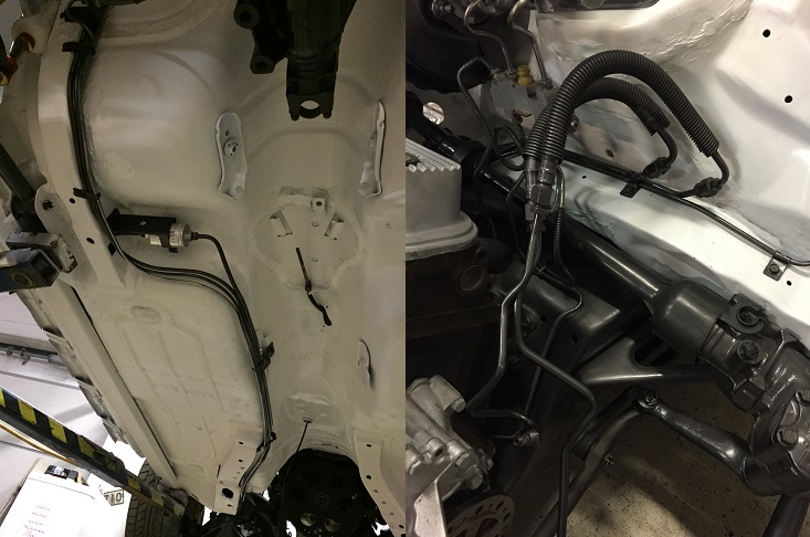

GTATL Kirjoitettu 23. Lokakuuta, 2015 Kirjoittaja Kirjoitettu 23. Lokakuuta, 2015 Kävin tallilla pikaisesti hommissa keikalle lähdön valmisteluiden keskellä. Uusi bensansuodatin asennettu ja hiukan väriä putkien päälle. Nyt tuleekin 2 viikonlopun tauko kun tarttee mennä keikalle Kiinaan

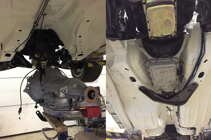

GTATL Kirjoitettu 7. Marraskuuta, 2015 Kirjoittaja Kirjoitettu 7. Marraskuuta, 2015 Bensalinjat viritelty paikoilleen
GTATL Kirjoitettu 7. Marraskuuta, 2015 Kirjoittaja Kirjoitettu 7. Marraskuuta, 2015 Toosakin onnistui kulkeutuu paikoilleen
TexFinn Kirjoitettu 8. Marraskuuta, 2015 Kirjoitettu 8. Marraskuuta, 2015 Tana vuonna viela ekat savut.

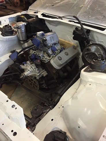

GTATL Kirjoitettu 8. Marraskuuta, 2015 Kirjoittaja Kirjoitettu 8. Marraskuuta, 2015 Muutama osa taas löysi oman paikkansa
TransNAM Kirjoitettu 8. Marraskuuta, 2015 Kirjoitettu 8. Marraskuuta, 2015 Toosakin onnistui kulkeutuu paikoilleen Mikä loota siinä on? 350?
GTATL Kirjoitettu 8. Marraskuuta, 2015 Kirjoittaja Kirjoitettu 8. Marraskuuta, 2015 Mikä loota siinä on? 350? Näyttäis th200 askilta?? Rale tiesi oikein, th200r4 on alunperin 231.n perässä Toi aski on bubbajoe viripajan kasaama jossa on varmaan sihftkitti asennettu tai jotain TTA.n alkuperäinen th200.n on säilössä pussihousuaikoja varten
Rale Kirjoitettu 8. Marraskuuta, 2015 Kirjoitettu 8. Marraskuuta, 2015 th200 askista saa todella kovan askin kun laittaa, hieman kalliimpi kuin 350/700. mutta kestää kovasti tehoja + trans breikki mahdollisuus, mikä on tärkeintä automaatissa.
