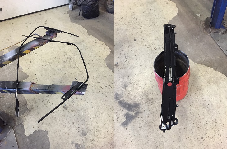

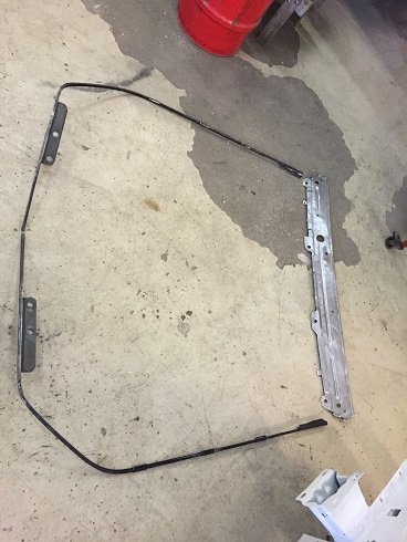

GTATL Kirjoitettu 26. Helmikuuta, 2016 Kirjoittaja Kirjoitettu 26. Helmikuuta, 2016 Takalasista nappasin kehyksen ja sisävahvikkeen irti maalausta varten
GTATL Kirjoitettu 27. Helmikuuta, 2016 Kirjoittaja Kirjoitettu 27. Helmikuuta, 2016 Takalasin kehys ja vahvikerauta sai tuoreen värin

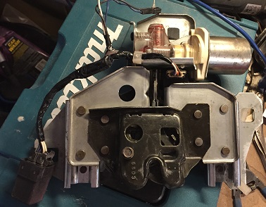

GTATL Kirjoitettu 28. Helmikuuta, 2016 Kirjoittaja Kirjoitettu 28. Helmikuuta, 2016 Tämäkin tuli valmiiksi Jos vaihteen runko vielä lohkeaa katselin että ei ole hirveen iso vaivan tukea vaihde hiukan paremmin. Nyt kun tuokin tuli purettua niin voin kyllä sanoa että jos kontin räväyttää alas voimalla vaihteen runko halkeaa varmasti.
TransNAM Kirjoitettu 28. Helmikuuta, 2016 Kirjoitettu 28. Helmikuuta, 2016 Nämä on kertakäyttökamaa sellaiselle joka tykkää jysäyttää täysillä luukun kiinni. Oon yhen pohjan "ommellu" rivoista rautalangalla ja liimalla kasaan... Onneks ovat geeämmällä tajunneet jättää pois nuo muovirimpulat. Tuossa sun autossa alkaa olemaan se vaara et tulee hyvä...
GTATL Kirjoitettu 28. Helmikuuta, 2016 Kirjoittaja Kirjoitettu 28. Helmikuuta, 2016 Nämä on kertakäyttökamaa sellaiselle joka tykkää jysäyttää täysillä luukun kiinni. Oon yhen pohjan "ommellu" rivoista rautalangalla ja liimalla kasaan... Onneks ovat geeämmällä tajunneet jättää pois nuo muovirimpulat. Tuossa sun autossa alkaa olemaan se vaara et tulee hyvä... Loppujen lopuksi ei olis iso homma "lukita" toi "hissi" oikealle kohdalle niin jäis nämäkin murheet pois Joo ja sitten kun se vihdoin on valmis, kolmannessa mutkassa vanha pieru laskee avensiksella ovesta sisään
TransNAM Kirjoitettu 28. Helmikuuta, 2016 Kirjoitettu 28. Helmikuuta, 2016 Joo ja sitten kun se vihdoin on valmis, kolmannessa mutkassa vanha pieru laskee avensiksella ovesta sisään ...ja vakuutusyhtiö tarjoaa muutaman satasen kertakorvauksena vanhan auton oven vaihtoon...
mikke Kirjoitettu 28. Helmikuuta, 2016 Kirjoitettu 28. Helmikuuta, 2016 ...ja vakuutusyhtiö tarjoaa muutaman satasen kertakorvauksena vanhan auton oven vaihtoon... Tai lunastaa vanhan jenkkilotjan tonnilla, onhan noita nettiauto väärällään perusteella
GTATL Kirjoitettu 28. Helmikuuta, 2016 Kirjoittaja Kirjoitettu 28. Helmikuuta, 2016 Tai lunastaa vanhan jenkkilotjan tonnilla, onhan noita nettiauto väärällään perusteella Voihan ne aina hommata sillä tonnilla mulle samallaisen tilalle

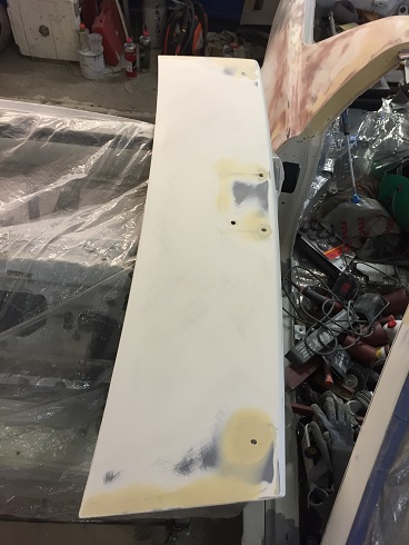

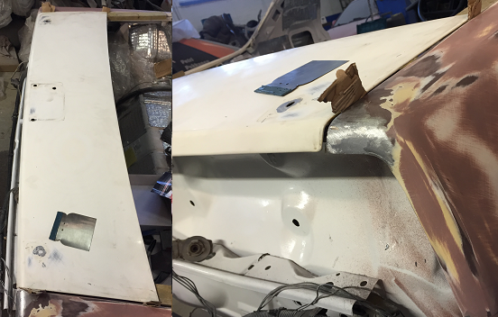

GTATL Kirjoitettu 5. Maaliskuuta, 2016 Kirjoittaja Kirjoitettu 5. Maaliskuuta, 2016 Sain repsikanpuolen takakulman siedettäväksi istumaan kontin kannen kanssa. Sitten alkoikin epoksilla sutiminen
GTATL Kirjoitettu 6. Maaliskuuta, 2016 Kirjoittaja Kirjoitettu 6. Maaliskuuta, 2016 Takaluukun kannen kittaus valmistui. Tulis nyt se mun tilaamani teltta niin pääsis suihkii maalia Täytyy kirjoitella tonne saitko HUONOA vai hyvää palvelua topikkiin stoori tosta teltan tilauksesta kun se joskus tulee

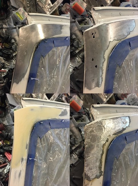

GTATL Kirjoitettu 6. Maaliskuuta, 2016 Kirjoittaja Kirjoitettu 6. Maaliskuuta, 2016 Viimeisiä kohtia kopassa työn alla, eli tuulilasin ympäristö. Melkoinen yllätys paljastui kun aloin putsailee repsikan puolen a-tolpan ylänurkkaa. Muutama piste mistä pintamaali oli irronnut, ei mitenkään ihmeellinen. Joo tollaista löyty Yksi kuva jäi ottamatta missä näkyis pitstehitsit Toi saattaa olla vuotavien T-toppien aikaansaannos Täytyy hommata pitkä putki millä sais kotelosuojaa sisäpuolelle.
JariN Kirjoitettu 6. Maaliskuuta, 2016 Kirjoitettu 6. Maaliskuuta, 2016 Hyvännäköstä perusteellista tekemistä Kai sä kuitenkin vielä irroitat lasin ennen pintavärin vetoa?
GTATL Kirjoitettu 6. Maaliskuuta, 2016 Kirjoittaja Kirjoitettu 6. Maaliskuuta, 2016 Hyvännäköstä perusteellista tekemistä Kai sä kuitenkin vielä irroitat lasin ennen pintavärin vetoa? Lasi uusittiin kuukausi ennen suomeen lähettämistä, juu ei hirveesti kiinnosta irroittaa/uusia lasia
GTATL Kirjoitettu 6. Maaliskuuta, 2016 Kirjoittaja Kirjoitettu 6. Maaliskuuta, 2016 Ilman muuta lasi pois. Mua alkoi oikeasti kiinnostamaan miksi lasi pitäisi ottaa pois
TransNAM Kirjoitettu 8. Maaliskuuta, 2016 Kirjoitettu 8. Maaliskuuta, 2016 Voihan sen lasinvaihdon tehä monella tavalla varsinkin kun karmin kulma oli tuon näköinen... Ei kai sitä kannata turhaan irroitella ellei sitten ruosteen takia. Aina riski särkeä. Omassa otatin projektin ajaks irti. Oli lasin yläreunassa liian vähän liimaa jolloin yläreunasta n. 20cm matkalta ei ollu kiinni ollenkaan. En tiedä missä tai milloin oli vaihdettu mutta tuskin tehtaan jäljiltä... Lasiliikkeen sedät kävi paikalla irrottamassa ja myöhemmin liimaamassa takas.
GTATL Kirjoitettu 8. Maaliskuuta, 2016 Kirjoittaja Kirjoitettu 8. Maaliskuuta, 2016 Olin itse paikalla kun lasi vaihdettiin. Ainut paikka missä oli pintaruostetta oli kuskinpuolella alareunassa ja sekin tiiviste uran ulkopuolella. Paikka putsattiin huolella ja maalattiin. Olen saman paikan putsannut uudestaan ja nyt siinä on epoksit päällä. Toi yläkulma on kyllä aika erikoinen kun muualta en ruostetta havainnut

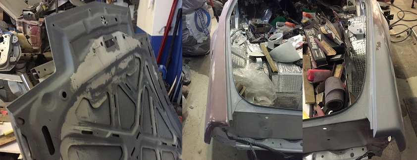

GTATL Kirjoitettu 9. Maaliskuuta, 2016 Kirjoittaja Kirjoitettu 9. Maaliskuuta, 2016 Maalausteltta vihdoin saapui Jos hyvin käy niin pääsen maalailemaan viikonloppuna
markoyt Kirjoitettu 10. Maaliskuuta, 2016 Kirjoitettu 10. Maaliskuuta, 2016 Maalaatko ihan yli asti ja minkälainen tuo teltta on....meinaan onko tuo joku kertakäyttöinen tms maalausta varten...pitäiskö jollain ylipaine saaha.
GTATL Kirjoitettu 10. Maaliskuuta, 2016 Kirjoittaja Kirjoitettu 10. Maaliskuuta, 2016 Ihan normi ulkokäyttöön tarkoitettu autoteltta. Olisi tarkoitus laittaa lattialle pressut ja tiivistää ylipaineiseksi. Joo katsotaan miten onnistuu. Tarkoitus olisi tehdä ovien/konepellin ja takaluukun sisäpuolimaalaukset osina teltassa. Kasauksen jälkeen jos maalausteltta toimii vedän koko autoon värin+lakan.
markoyt Kirjoitettu 10. Maaliskuuta, 2016 Kirjoitettu 10. Maaliskuuta, 2016 Ok....ennakkoluuloton asenne on a ja o Itte arvostan juuri tämän kaltaista harrastamista kun ite tehdään eikä teetetä... Toki ymmärrän myös niitä harrastajia joilla ei ole puitteita tehdä... Mutta joo toivottavasti tulee jees.. pitkä projekti tämäkin ja mukava seurata
GTATL Kirjoitettu 10. Maaliskuuta, 2016 Kirjoittaja Kirjoitettu 10. Maaliskuuta, 2016 Juu ei pelota epäonnistua No ehkä vien sitten kolmannen epäonnistuneen yrityksen jälkeen oikealle maalarille Tai voihan tässä käydä hyvinkin Miten se sanonta meni " ei aina voi hävitä"
avogta-89 Kirjoitettu 10. Maaliskuuta, 2016 Kirjoitettu 10. Maaliskuuta, 2016 tollaisella halvemmalla kalustolla on hyvä aloittaa maalarinura
