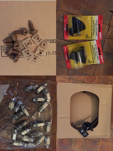

GTATL Kirjoitettu 20. Huhtikuuta, 2016 Kirjoittaja Kirjoitettu 20. Huhtikuuta, 2016 Tuli tuli sieltä rapakon takaa muutakin kun pikkuautoja Uudet etupään topparikumit. Konepellin avausvaijeri, jonka omasta mielestä olin jo ostanut mutta en ole löytänyt mistään Uudet ruskeat muoviruuvit ja "mutterit". Offsetti pyöränmutterit snowflake vanteita vaeten

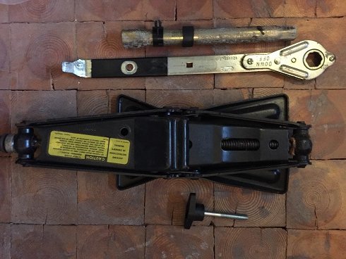

GTATL Kirjoitettu 20. Huhtikuuta, 2016 Kirjoittaja Kirjoitettu 20. Huhtikuuta, 2016 Tunkkisysteemi ja varapyörä olivat hukkuneet jossain vaiheessa tästä autosta. Aluvarapyörän löysyn täältä Suomesta mutta järkihintaista/hyväkuntoista tunkkisarjaa en löytänyt. Tämä setti on hyvässä kunnossa ja pienen kunnostamisen jälkeen varmaan näyttää kuin uudelta
GTATL Kirjoitettu 20. Huhtikuuta, 2016 Kirjoittaja Kirjoitettu 20. Huhtikuuta, 2016 Tämä ei nyt varsinaisesti liity TTA.han mutta trans sporttiin kyllä. GM korjaamokirjat kokonaiset 8.95$

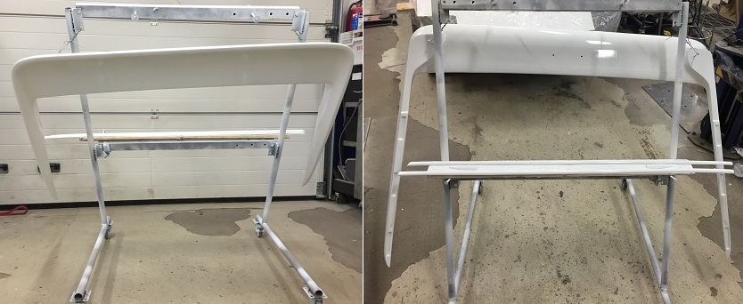

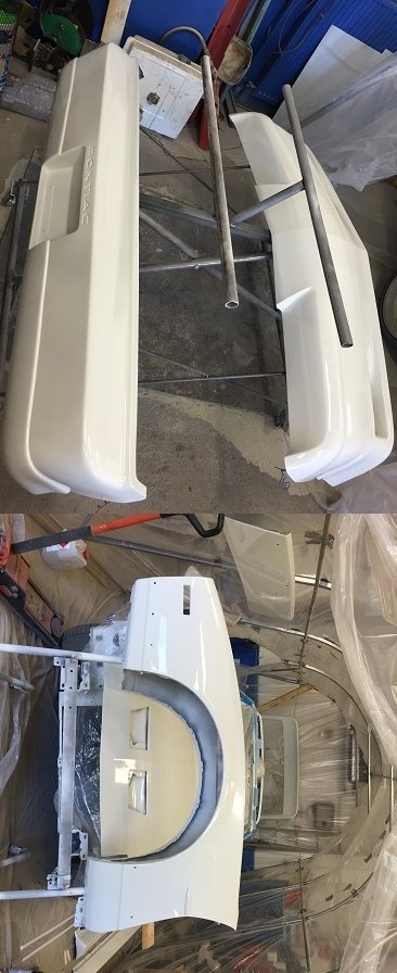

GTATL Kirjoitettu 22. Huhtikuuta, 2016 Kirjoittaja Kirjoitettu 22. Huhtikuuta, 2016 Flunssa helpotti sen verran että jaksoin hiukan suihkia maalia Nyt pitäis olla kaikki osat valkoisena mitkä pitikin. Täytyy huomenna mennä tutkimaan alavarastoa jos jotakin on unohtunut
Juza89 Kirjoitettu 22. Huhtikuuta, 2016 Kirjoitettu 22. Huhtikuuta, 2016 Eikös se menny perinteisesti niin, että kasatessa huomaa, että tuoltaki ois pitäny maalat
GTATL Kirjoitettu 22. Huhtikuuta, 2016 Kirjoittaja Kirjoitettu 22. Huhtikuuta, 2016 Eikös se menny perinteisesti niin, että kasatessa huomaa, että tuoltaki ois pitäny maalat Mulla olis kyllä 5 litraa kirkaslakkaa Voipi olla että Kiinan reissun jälkeen alan suihkuttamaan lakkaa
TransNAM Kirjoitettu 22. Huhtikuuta, 2016 Kirjoitettu 22. Huhtikuuta, 2016 Hyvin tämä tuntuu edistyvän Kannattaa lakata. Säilyy pinta eri tavalla ja saa helpommin pidettyä kiiltävänä/kiillotettua.

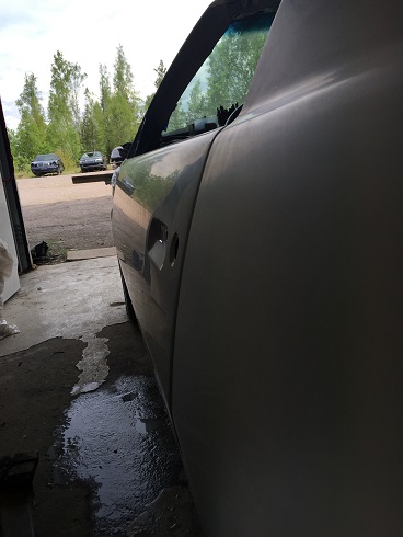

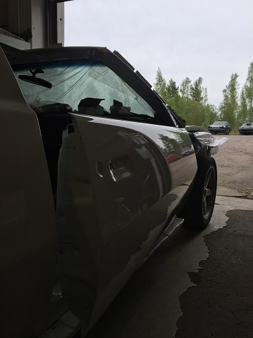

GTATL Kirjoitettu 14. Toukokuuta, 2016 Kirjoittaja Kirjoitettu 14. Toukokuuta, 2016 Tökkäsin TTA.n oven eteen hiontaa varten Kuvassa lähtökohta ja sitten alkoi vesihionta
GTATL Kirjoitettu 21. Toukokuuta, 2016 Kirjoittaja Kirjoitettu 21. Toukokuuta, 2016 Ovi hiottu 2000 muut on vielä 1000. Aikas iso työ
jpe Kirjoitettu 21. Toukokuuta, 2016 Kirjoitettu 21. Toukokuuta, 2016 Joo on siinä hommaa. Itse hioin vielä 3 ja nelitonnisella abralonilla kun nuo 2 tonnisenkin jäljet vielä tuntuu jäävän näkyviin kun kiiltoa haetaan. Noilla hienommilla ei tarvitse tosin kuin "pyyhkäistä" veden kanssa niin hyvä tulee.
sirkus Kirjoitettu 21. Toukokuuta, 2016 Kirjoitettu 21. Toukokuuta, 2016 Varmasti jää jälkeä p1000 》 2000. Mun auto hiottiin p1500 + abralon 2000 ja 3000 ja silti oli tuskaa saada jäljet pois. P 4000 abralon ois varmasti helpottanu hommaa
