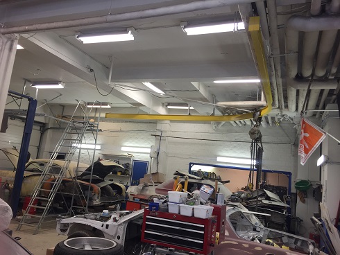

GTATL Kirjoitettu 13. Maaliskuuta, 2016 Kirjoittaja Kirjoitettu 13. Maaliskuuta, 2016 Eipä ehtinyt teltan kasausta edes aloittaa kun koko viikonloppu meni hallin valojen kanssa. No nyt ei tartte olla joka hommassa fikkari kädessä että näkis Ei ihan onnistuttu tekemään varjotonta valaistusta, mutta lähelle päästiin

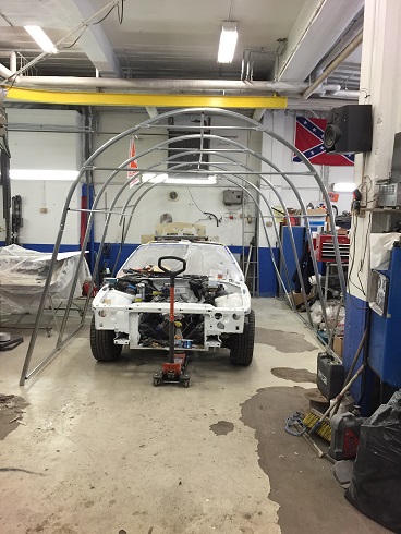

GTATL Kirjoitettu 19. Maaliskuuta, 2016 Kirjoittaja Kirjoitettu 19. Maaliskuuta, 2016 Maalausteltan runko olis kasassa Oli aikas hankala kasata yksin Huomenna jos huputtais, puhaltimet on vielä hiukan hakusessa

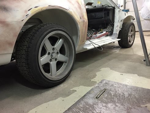

GTATL Kirjoitettu 19. Maaliskuuta, 2016 Kirjoittaja Kirjoitettu 19. Maaliskuuta, 2016 Anders.lta ostamani vanteet muuten istuu hienosti 3,genin alle
CamKin Kirjoitettu 20. Maaliskuuta, 2016 Kirjoitettu 20. Maaliskuuta, 2016 Anders.lta ostamani vanteet muuten istuu hienosti 3,genin alle Hienoa, että jotkut myös korottavat autojaan maastokelpoisemmaksi!
Anders Kirjoitettu 20. Maaliskuuta, 2016 Kirjoitettu 20. Maaliskuuta, 2016 Hienoa, että jotkut myös korottavat autojaan maastokelpoisemmaksi! Ja myös talvikeleihin sopiva...
GTATL Kirjoitettu 20. Maaliskuuta, 2016 Kirjoittaja Kirjoitettu 20. Maaliskuuta, 2016 Hienoa, että jotkut myös korottavat autojaan maastokelpoisemmaksi! Juu, ei juurikaan vaikuta kun ottaa takaikkunan pois. Alla on muuten eibachin sportline madallausjouset Ja myös talvikeleihin sopiva... Miten ihmeessä sä olet saanut noi renkaat päälle noille vanteille
Anders Kirjoitettu 20. Maaliskuuta, 2016 Kirjoitettu 20. Maaliskuuta, 2016 Mietin itsekin samaa asiaa- täytyypi kysyä edelliseltä tai ehkä jopa sitä edeltävältä omistajalta! Mutta vaikka ei makuasioista saisi kiistellä niin kauheelta näyttää...
z 28 jari Kirjoitettu 20. Maaliskuuta, 2016 Kirjoitettu 20. Maaliskuuta, 2016 :oMiten ihmeessä sä olet saanut noi renkaat päälle noille vanteille Asetyleenillä asennettu?
TransNAM Kirjoitettu 20. Maaliskuuta, 2016 Kirjoitettu 20. Maaliskuuta, 2016 Ainakin tällä kylällä näyttää löytyvän taitoa saada rengas 2x leveämmälle vanteelle kun vanhoja volkkareita ja bemareita kattoo... Kun on kaikki rahat menny madallukseen ja vanteisiin ni ei enää riitä rankaisiin ihmettelin itekin jonkun "makuasioita" kun tuo auto, mistä nuo rattaat on, oli mulla remontissa. Ei ilmeisesti ollu silloisen omistajan laittamia vaan aikaisempien. PS. jarrukliineri ja sytkäri toimii oikein hyvin renkaanvenytykseen.
GTATL Kirjoitettu 20. Maaliskuuta, 2016 Kirjoittaja Kirjoitettu 20. Maaliskuuta, 2016 No joo, ei ole mun juttu Pelottais vaan ajaa esim 100 kmh tollasella setupilla Ihmettelin vaan miten tollasen pystyy tekee, eli ilmeisesti räjäyttämällä Talli hommista sen verran että tietysti muovi loppu kesken ja maalausteltta jäi kesken
Anders Kirjoitettu 20. Maaliskuuta, 2016 Kirjoitettu 20. Maaliskuuta, 2016 Pelottais vaan ajaa esim 100 kmh tollasella setupilla Oli juu aika helvetillinen ajaa yli kaheksankympin... Toisaalta ei se avoauto o muutenkaan mikään raaseri

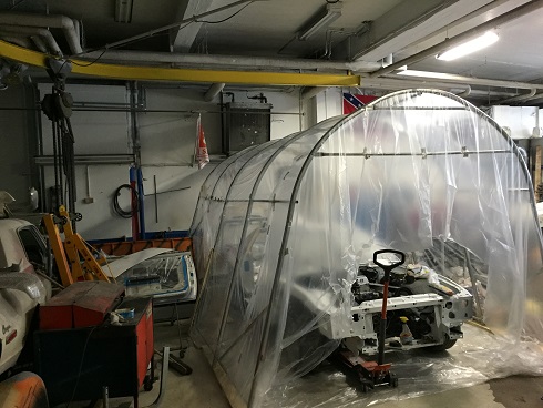

GTATL Kirjoitettu 26. Maaliskuuta, 2016 Kirjoittaja Kirjoitettu 26. Maaliskuuta, 2016 Jaahas jos lähtis virittelee puhallinta ja imuria niin huomenna vois alkaa suihkia Kovasti kyllä kiinnostaa miten toi viritys pysyy kasassa
GTATL Kirjoitettu 26. Maaliskuuta, 2016 Kirjoittaja Kirjoitettu 26. Maaliskuuta, 2016 Ei romahtanut tms.. eka satsi tuli suihkittua

GTATL Kirjoitettu 27. Maaliskuuta, 2016 Kirjoittaja Kirjoitettu 27. Maaliskuuta, 2016 Koppa sai väriä Tila on vaan ahdas ettei hirveästi pysty kerralla hommailee No huomenna lisää
