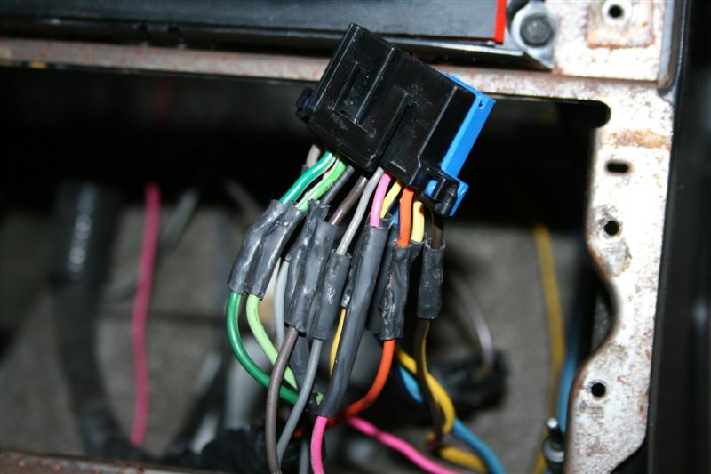

letkume Kirjoitettu 8. Kesäkuuta, 2016 Kirjoitettu 8. Kesäkuuta, 2016 Hiukan siistimpi fiksauksen jälkeen Oikeesti jos ei osaa tinata ja ei tiedä mitä kutistesukka on ei kannata koskea auton sähköihin AAMEN!

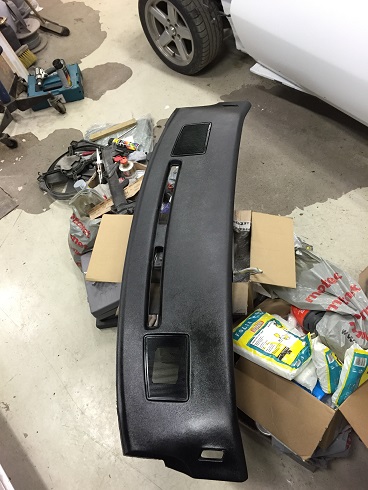

GTATL Kirjoitettu 9. Kesäkuuta, 2016 Kirjoittaja Kirjoitettu 9. Kesäkuuta, 2016 Kojetaulun kansi fiksattu
GTATL Kirjoitettu 9. Kesäkuuta, 2016 Kirjoittaja Kirjoitettu 9. Kesäkuuta, 2016 Just ja just erottaa kumpi on fiksattu

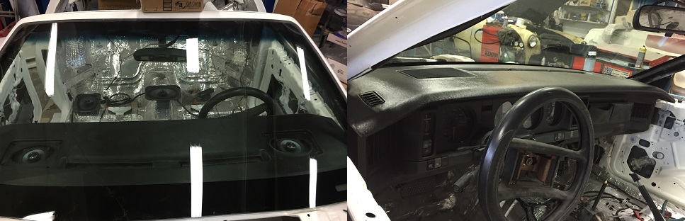

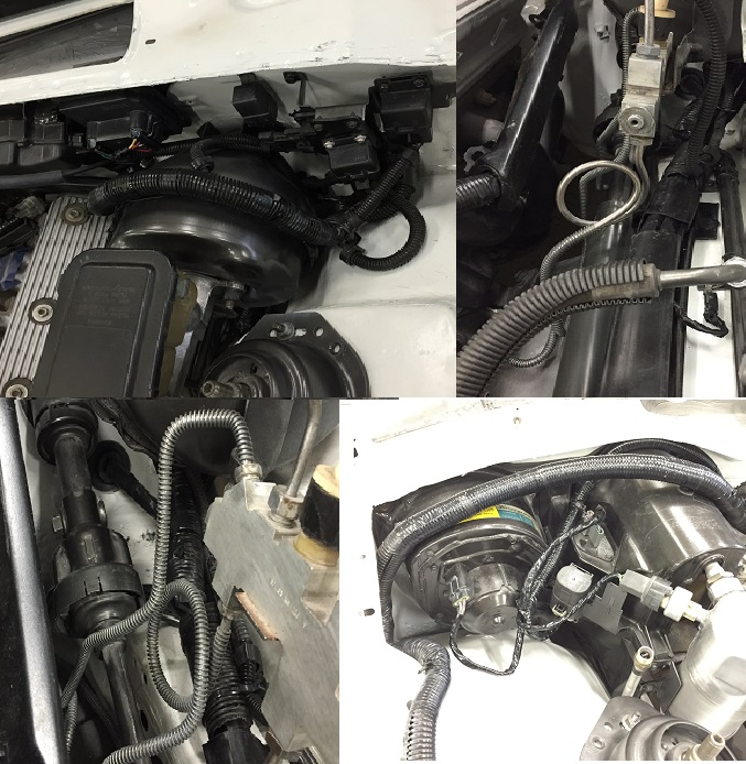

GTATL Kirjoitettu 11. Kesäkuuta, 2016 Kirjoittaja Kirjoitettu 11. Kesäkuuta, 2016 Etukajarit asenettu Kuskinpuoli oli aikas ahdas, olis ehkä pitänyt laittaa pieni kaulus kajarin allle mutta jos ei natise annan olla Konehuoneen sähköjohtojen asettelu jäi vähän kesken, no huomenna taas lisää

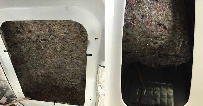

GTATL Kirjoitettu 12. Kesäkuuta, 2016 Kirjoittaja Kirjoitettu 12. Kesäkuuta, 2016 Tein takakaiuttimille äänieriste huovasta sisäkotelot. Näkyy vähän huonosti noissa kuvissa
GTATL Kirjoitettu 12. Kesäkuuta, 2016 Kirjoittaja Kirjoitettu 12. Kesäkuuta, 2016 Oviosien maalin kuvumisen välissä kasailin konehuoneen sähköjä Ovien osista ei sitten tullut otettua kuvaa
repa Kirjoitettu 12. Kesäkuuta, 2016 Kirjoitettu 12. Kesäkuuta, 2016 Jotenkin noista sun radiokytkennöistä tulee muistoja mieleen... Kuvassa omaa käsialaa aiheesta "paljon tinasit paljon pilasit, onneksi kutistesukka kaiken peittää..."
RaiRai Kirjoitettu 12. Kesäkuuta, 2016 Kirjoitettu 12. Kesäkuuta, 2016 Hienohan siitä on tulossa Tein takakaiuttimille äänieriste huovasta sisäkotelot. Näkyy vähän huonosti noissa kuvissa Jos siellä jokin rämisee kaikesta huolimatta niin syynä voi olla tuuletusventtiili siinä oviaukossa. Muisteloita...

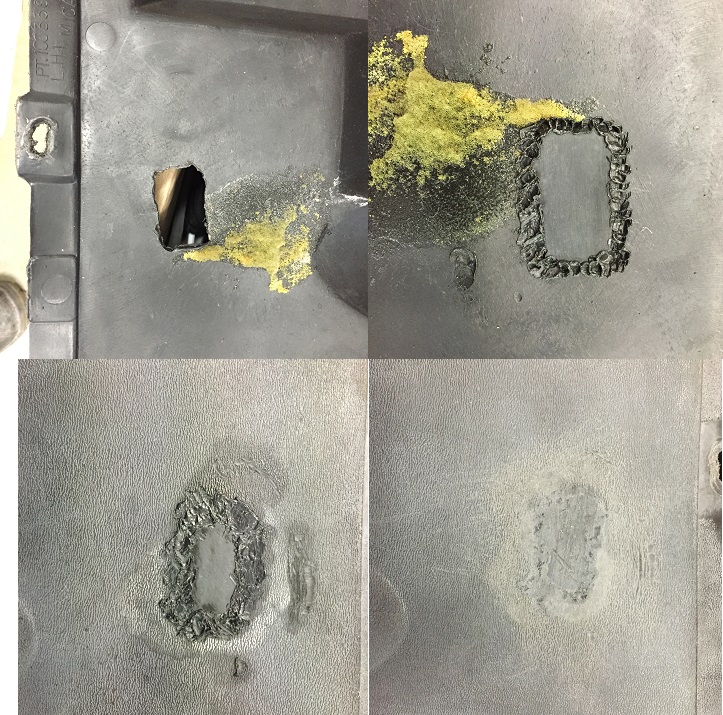

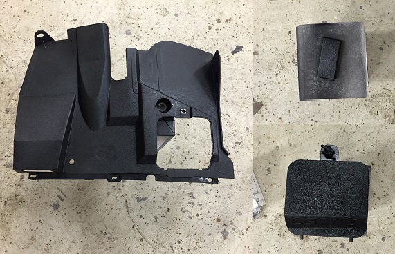

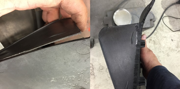

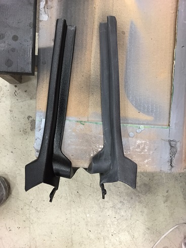

GTATL Kirjoitettu 18. Kesäkuuta, 2016 Kirjoittaja Kirjoitettu 18. Kesäkuuta, 2016 Tuli harjoiteltua muovin hitsausta Edellinen omistaja oli tehnyt reijän kojetaulun alapeite muoviin Eipähän tota juurikaan olis huomannut vaikka ei olis peittänyt koko reikään mutta ajattelin kokeilla onnistuuko
GTATL Kirjoitettu 18. Kesäkuuta, 2016 Kirjoittaja Kirjoitettu 18. Kesäkuuta, 2016 Sama osa oli muutenkin kokenut kovia muovia hitsailin ihan normi juotoskolvilla

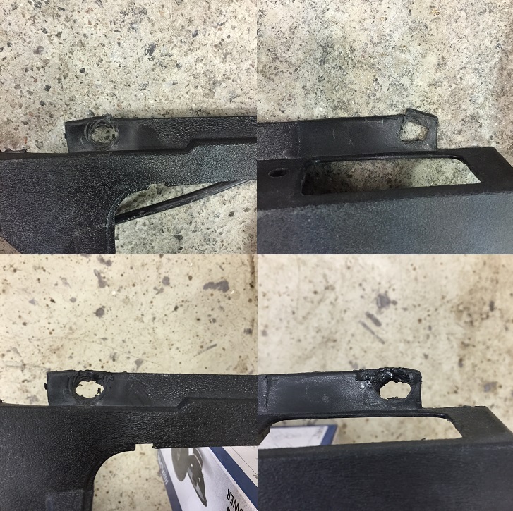

GTATL Kirjoitettu 18. Kesäkuuta, 2016 Kirjoittaja Kirjoitettu 18. Kesäkuuta, 2016 Saas nähdä miten kestää nämä kiinnityspisteiden fiksaukset
GTATL Kirjoitettu 18. Kesäkuuta, 2016 Kirjoittaja Kirjoitettu 18. Kesäkuuta, 2016 Tommonen siitä tuli
GTATL Kirjoitettu 18. Kesäkuuta, 2016 Kirjoittaja Kirjoitettu 18. Kesäkuuta, 2016 Muutaman osankin olen saanut jo paikoilleen
Fenix Kirjoitettu 18. Kesäkuuta, 2016 Kirjoitettu 18. Kesäkuuta, 2016 Millä duunasit ton potkupaneelin? Oma näyttää samalta ja vois tehdä saman käsittelyn että pääsis prikoista eroon. Pullistuneeseen paneeliin nyt ei muu auta kuin alumiinilistan ruuvaus.
GTATL Kirjoitettu 18. Kesäkuuta, 2016 Kirjoittaja Kirjoitettu 18. Kesäkuuta, 2016 Millä duunasit ton potkupaneelin? Oma näyttää samalta ja vois tehdä saman käsittelyn että pääsis prikoista eroon. Pullistuneeseen paneeliin nyt ei muu auta kuin alumiinilistan ruuvaus. Jos tarkoitit millä maalasin pinnan niin motonetistä ostin motip vinyylisprayn. Tuntuis kestävä hyvin myös kulutusta. Noi muovihitsit sulattelin ihan normi tinakolvilla. Muovia leikkasin vanhasta muovipalasta ja sulattelin saumoihin. Kuumailmapuhallin unohtui kotiin ja sillä vielä muotoilen paneelin istumaan paremmin paikoilleen.

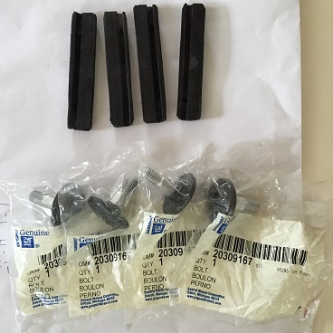

GTATL Kirjoitettu 19. Kesäkuuta, 2016 Kirjoittaja Kirjoitettu 19. Kesäkuuta, 2016 Takaikkunan saranan pultit oliu aikas huonossa hapessa. Nyt olis uudet Samalla takakontin kelkkaan uudet ohjaimet

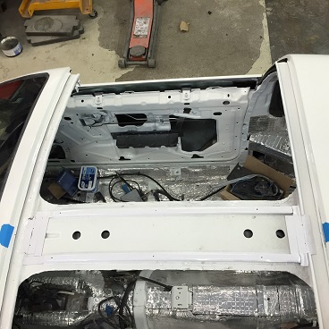

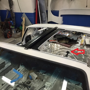

GTATL Kirjoitettu 23. Kesäkuuta, 2016 Kirjoittaja Kirjoitettu 23. Kesäkuuta, 2016 T-toppien keskipalan asettelua Ihan hyvin tuntuu istuvan vaikka ihan itse vaihdoin palan puhki ruostuneet kouruosat Bensa pumpun hotwire kittikin tuli fiksailtua läpiviennin osalta(nuoli) Toi hotwire kit on kyllä rock Näkyy huonosti mutta takaluukun laskumoottorin johdoitus tuli aseteltua loppuun ja nyt releetkin on kiinnitetty koriin
mikke Kirjoitettu 23. Kesäkuuta, 2016 Kirjoitettu 23. Kesäkuuta, 2016 mikä toi hotwire kitin juttu on? paksumpia kaapeleita ja releitä?
GTATL Kirjoitettu 23. Kesäkuuta, 2016 Kirjoittaja Kirjoitettu 23. Kesäkuuta, 2016 mikä toi hotwire kitin juttu on? paksumpia kaapeleita ja releitä? Jep, eli paksumpaa sähkönsyöttöä bensapumpulle. Liittimet+rele+piuha akulle asti valmiina Tossa takapenkin selkänojan läpiviennin liittimessä tehdään haaroitus. Alkuperäinen jää herätteeksi https://www.turbotweakstore.com/ProductDetails.asp?ProductCode=1014-Buick
GTATL Kirjoitettu 24. Kesäkuuta, 2016 Kirjoittaja Kirjoitettu 24. Kesäkuuta, 2016 T-toppien keskipalan alle liimailin kaksipuoleista huopatiivistettä En löytänyt mistään alkuperäisen kaltaista levyä joten joutuu laittamaan kapeammasta Toi taustanauha on tietysti valkoista joten sen erottaminen kuvasta on hankalaa

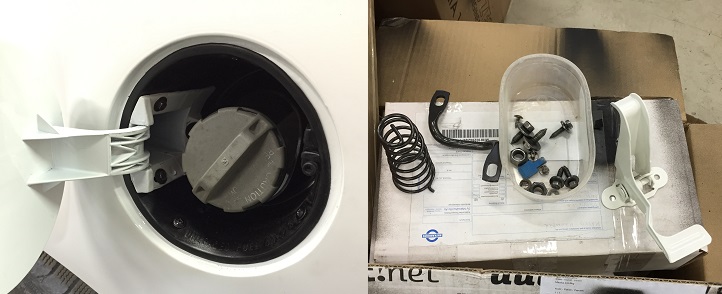

GTATL Kirjoitettu 24. Kesäkuuta, 2016 Kirjoittaja Kirjoitettu 24. Kesäkuuta, 2016 Bensatankin luukku ja täyttöputken kaulus asentui paikalleen Pisteosien putsausta ja maalausta Hirvee urakka putsata jokainen ruuvi/pultti ja mutteri
F350 Kirjoitettu 24. Kesäkuuta, 2016 Kirjoitettu 24. Kesäkuuta, 2016 Bensatankin luukku ja täyttöputken kaulus asentui paikalleen Pisteosien putsausta ja maalausta Hirvee urakka putsata jokainen ruuvi/pultti ja mutteri Laita mutterit ja ruuvit cokis/sitruunahappo kylpyyn, puhdistuu ittestään, ja loppuu hirvee urakka
markoyt Kirjoitettu 24. Kesäkuuta, 2016 Kirjoitettu 24. Kesäkuuta, 2016 Bensatankin luukku ja täyttöputken kaulus asentui paikalleen Pisteosien putsausta ja maalausta Hirvee urakka putsata jokainen ruuvi/pultti ja mutteri Joo mutta näin tehdään itelle Ja hyvä tulee
