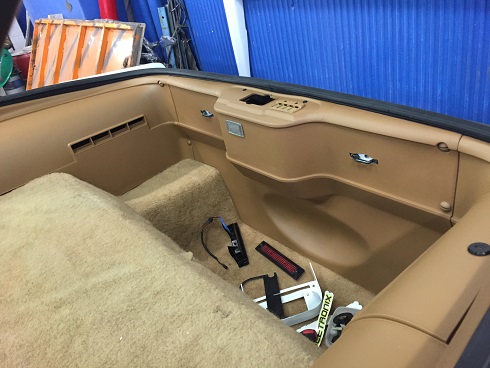

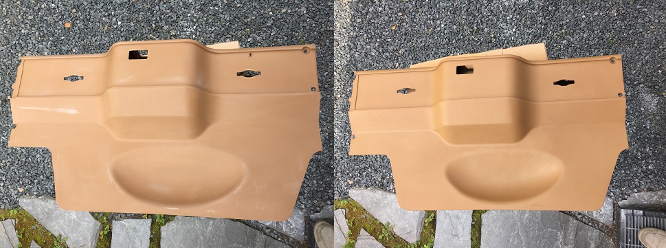

GTATL Kirjoitettu 27. Heinäkuuta, 2016 Kirjoittaja Kirjoitettu 27. Heinäkuuta, 2016 Takakontin muoviosien ehostusta. Aika suurelta värierolta näyttää mutta alkuperäinen on kuvattu varjossa ja maalattu auringon paisteessa. Hyvin osuu ainakin mun mielestä ja kun kaikki on maatattu samalla sävyllä niin eihän sitä eroa voi huomata.

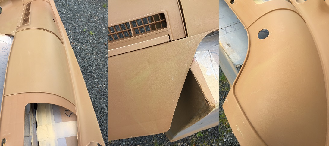

GTATL Kirjoitettu 27. Heinäkuuta, 2016 Kirjoittaja Kirjoitettu 27. Heinäkuuta, 2016 Naarmujen ja näiden ehkä auringon polttamien sävyerojen takia aloin maalailemaan
Markus Kirjoitettu 27. Heinäkuuta, 2016 Kirjoitettu 27. Heinäkuuta, 2016 No joo, on kyllä paljon parempi maalattuna ja ku viimisenpäälle teet, ni ei noita olis voinu jättää naarmusiks ja eri sävysiks. Suihkutiks jonkun tartunta aineen ennen varsinaista väriä vai onks toi jotain muovin maalaamiseen tarkotettua maalia?

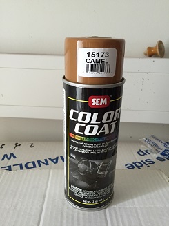

GTATL Kirjoitettu 27. Heinäkuuta, 2016 Kirjoittaja Kirjoitettu 27. Heinäkuuta, 2016 En suihkuttanut tartuntaa, tai ainakaan SEM ei primauksesta mitään mainitse. Siis kyseessä SEM muoville,vinyylille jne tarkoitettua maalia.
Markus Kirjoitettu 27. Heinäkuuta, 2016 Kirjoitettu 27. Heinäkuuta, 2016 Ok, joo siinä on varmaan kaikki tarvittava aine sekotettuna, jos on tarkotettu noitten maalaukseen.
markoyt Kirjoitettu 27. Heinäkuuta, 2016 Kirjoitettu 27. Heinäkuuta, 2016 Mikä sävy nimeltään.... Mistä ostit ja paljonko maksoi...spray kamaa?
GTATL Kirjoitettu 28. Heinäkuuta, 2016 Kirjoittaja Kirjoitettu 28. Heinäkuuta, 2016 Mikä sävy nimeltään.... Mistä ostit ja paljonko maksoi...spray kamaa? Kokeilin kahta sävyä, elikkäs Palomino SEM 15323 joka oli liian keltainen, ilmeisesti vanhempaan sopii paremmin. Tämä nyt suihkutettukaan ei ole ihan täysin oikea Camel SEM 15173 (täysin oikean joutuu sävyttämään). Spray kamaa ja löytyy hyvinvarustetuista automaalikaupoista. Itse ostin Palomino värin jenkeistä ja Camel sprayn SP automaalit Hyvinkää 30e purkki. SEM color coat Jos sitten koitat tätä, pintojen puhdistus on hyvin tärkeää!
markoyt Kirjoitettu 28. Heinäkuuta, 2016 Kirjoitettu 28. Heinäkuuta, 2016 Ok...kiitoksia tiedoista. Vielä semmonen että, jäikö pinta mataksi vai kiiltäväksi.... Meinaan millainen on pitää puhtaana
GTATL Kirjoitettu 28. Heinäkuuta, 2016 Kirjoittaja Kirjoitettu 28. Heinäkuuta, 2016 Ok...kiitoksia tiedoista. Vielä semmonen että, jäikö pinta mataksi vai kiiltäväksi.... Meinaan millainen on pitää puhtaana Mataksi jää, ei pysty sanomaan kun ei ole käyttökokemuksia. Elastomeerinen pintahan siitä jää ja luulis että sitä pystyy pesemään ihan normisti.
markoyt Kirjoitettu 28. Heinäkuuta, 2016 Kirjoitettu 28. Heinäkuuta, 2016 Ok.pitääpä tilata tuota kokeeksi...sävy vois olla 2 geniin hyvä.
GTATL Kirjoitettu 28. Heinäkuuta, 2016 Kirjoittaja Kirjoitettu 28. Heinäkuuta, 2016 Ok.pitääpä tilata tuota kokeeksi...sävy vois olla 2 geniin hyvä. Toi camel on tummempi kuin kuvassa näyttää. Jotenkin kuvassa se valottuu niin että keltainen sävy tulee voimakkaasti esiin. Jos oikeasti haluat täysin oikean värisävyn niin ainakin SP automaalit tarjoaa sävytyspalvelua. Lähetä niille muoviosa minkä sävyiseksi värin halua ja ne sävyttää sulle juuri oikean sävyn spray purkkiin
GTATL Kirjoitettu 28. Heinäkuuta, 2016 Kirjoittaja Kirjoitettu 28. Heinäkuuta, 2016 Pinnan esivalmistelusta vielä sen verran että SEM suosittelee 3834 preppaukseen mutta kyseessä on sanoisinko hiukan arvokasta vesipohjaista pesuainetta Itse pesen ensin wurtin tehopesulla ja huuhtelen huolella vedellä, niin ja tietysti osan pitää olla kuiva

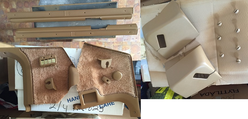

GTATL Kirjoitettu 28. Heinäkuuta, 2016 Kirjoittaja Kirjoitettu 28. Heinäkuuta, 2016 Lisää värjäystä Jos joku aikoo värjätä 3gen sisustanosia niin tarttee kaksi pulloa spräytä

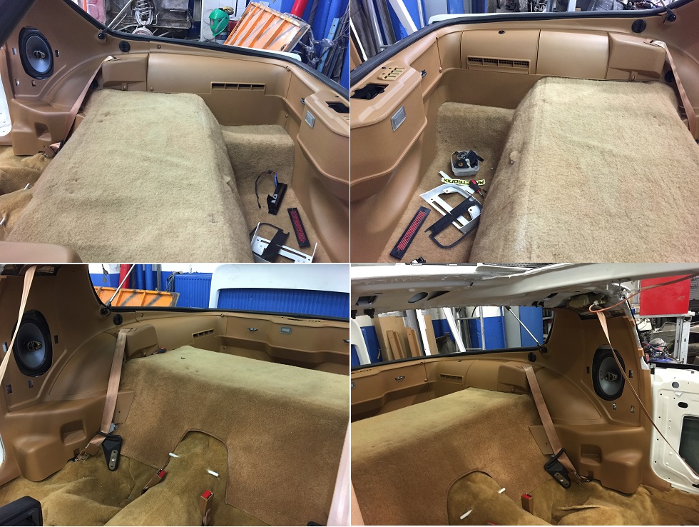

GTATL Kirjoitettu 28. Heinäkuuta, 2016 Kirjoittaja Kirjoitettu 28. Heinäkuuta, 2016 Nyt näyttää paaljoon paremmalta Huomenna jos sais kaikki paikoilleen

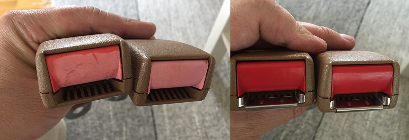

GTATL Kirjoitettu 29. Heinäkuuta, 2016 Kirjoittaja Kirjoitettu 29. Heinäkuuta, 2016 Joo, ei mennyt sisustusmuovit tänään paikoilleen Muoviruuvi/mutteri pussi hukassa joten niiden etsintä alkoi Tulin himaan ja aikani kuluksi asensin takaturvavöiden lukkoihin korjaussarjan
GTATL Kirjoitettu 30. Heinäkuuta, 2016 Kirjoittaja Kirjoitettu 30. Heinäkuuta, 2016 No nyt olis takapään muoviosat suurinpiirtein paikoillaan

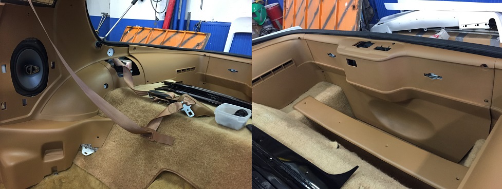

GTATL Kirjoitettu 30. Heinäkuuta, 2016 Kirjoittaja Kirjoitettu 30. Heinäkuuta, 2016 Vielä yksi. Jos nyt pääsis aloittamaan keskikonsolin asennusta ja t-toppien väliosaa
mikke Kirjoitettu 30. Heinäkuuta, 2016 Kirjoitettu 30. Heinäkuuta, 2016 nyt ku pidät konehuoneen viel alkuperäsenä tolla työnjäljellä ni tää menee heittämällä museoleimaan... tai sit ei mut tokihan tämmönen erikoisempi ajoneuvo sinne kuulus
GTATL Kirjoitettu 30. Heinäkuuta, 2016 Kirjoittaja Kirjoitettu 30. Heinäkuuta, 2016 Noi museo hommat ei oikein sovi mulle kun rakennan autoani itselleni enkä jälkipolville Sitten joskus kun saan ton sisustan käytyä läpi aloitan ne tosissaan mun mielestä mielenkiintoiset hommat eli takniikan kanssa touhuamisen. No onhan mulla koko talvi aikaa saada tämä ensijuhannukseksi ajoon
Msk383 Kirjoitettu 31. Heinäkuuta, 2016 Kirjoitettu 31. Heinäkuuta, 2016 Hyvältä näyttää! Onko sulla muuten enää tarvetta noille telineille, joissa pidit ovia ja konepeltiä?
GTATL Kirjoitettu 31. Heinäkuuta, 2016 Kirjoittaja Kirjoitettu 31. Heinäkuuta, 2016 Hyvältä näyttää! Onko sulla muuten enää tarvetta noille telineille, joissa pidit ovia ja konepeltiä? Molemmat on käytössä

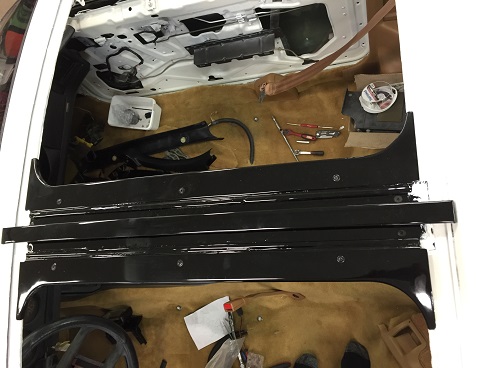

GTATL Kirjoitettu 31. Heinäkuuta, 2016 Kirjoittaja Kirjoitettu 31. Heinäkuuta, 2016 T-toppien keskipala liimattuna paikoilleen Seuraavaksi alkaa sitten T-toppien tiivisteiden asennus
