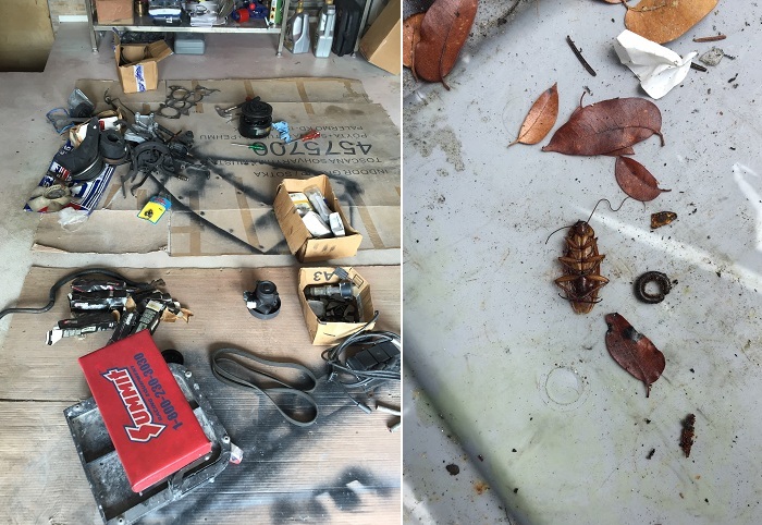

GTATL Kirjoitettu 20. Elokuuta, 2016 Kirjoittaja Kirjoitettu 20. Elokuuta, 2016 Autotallin alakerran varaston penkomista. TTA.n apulaite laatikko löytyi Levittelin lelut tallin lattialle ja aloin putsaamaan jo kerran fiksattuja osia Laatikon pohjalta löyty muutama jäykkä kaveri. Toi isompi oli noin peukalon kokoinen
pantera Kirjoitettu 20. Elokuuta, 2016 Kirjoitettu 20. Elokuuta, 2016 Toit sitten muuttotavarana palmettoja?
GTATL Kirjoitettu 20. Elokuuta, 2016 Kirjoittaja Kirjoitettu 20. Elokuuta, 2016 Toit sitten muuttotavarana palmettoja? Joo Ei taida noi pärjätä näillä leveysasteilla
pantera Kirjoitettu 20. Elokuuta, 2016 Kirjoitettu 20. Elokuuta, 2016 Joo Ei taida noi pärjätä näillä leveysasteilla Noi pitäs selvitä ydinsodastakin... sun kellari on varmaankin aika tyly..
GTATL Kirjoitettu 20. Elokuuta, 2016 Kirjoittaja Kirjoitettu 20. Elokuuta, 2016 Noi pitäs selvitä ydinsodastakin... sun kellari on varmaankin aika tyly.. Etelän palmetot ei pärjää pohjoisessa Katselin tota osakasaa varastossa että täytyy varmaan laittaa yard sale pystyyn

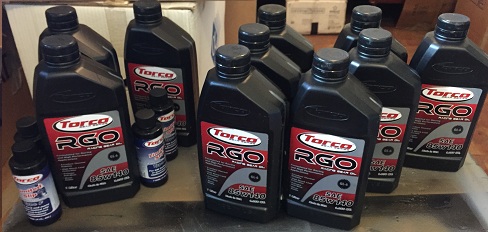

GTATL Kirjoitettu 2. Syyskuuta, 2016 Kirjoittaja Kirjoitettu 2. Syyskuuta, 2016 10l peräöljyä ja 6 purkkia lisäainetta. Jospa noilla pärjäis hetken

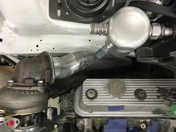

GTATL Kirjoitettu 24. Syyskuuta, 2016 Kirjoittaja Kirjoitettu 24. Syyskuuta, 2016 Joo eihän tilattu flange sitten käynyt joten tarvitsi sitten tehdä ihan itse kuvassa vielä työnallla

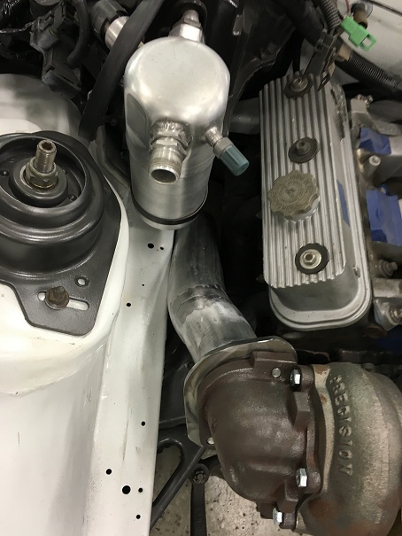

GTATL Kirjoitettu 24. Syyskuuta, 2016 Kirjoittaja Kirjoitettu 24. Syyskuuta, 2016 Hiukan on ahdasta 3" putkella päästä läpi
GTATL Kirjoitettu 24. Syyskuuta, 2016 Kirjoittaja Kirjoitettu 24. Syyskuuta, 2016 Huomenna siiten startti ja pakoputkisto kiinni alle niin voi vetää tosta eteen päin
Mikey_ Kirjoitettu 24. Syyskuuta, 2016 Kirjoitettu 24. Syyskuuta, 2016 Hiukan on ahdasta 3" putkella päästä läpi Onneks vaan hiukan...täällä meinas olla jo kohtalaisen ahdasta sulloa 4" downpipe tosta samasta välistä.
GTATL Kirjoitettu 24. Syyskuuta, 2016 Kirjoittaja Kirjoitettu 24. Syyskuuta, 2016 Onneks vaan hiukan...täällä meinas olla jo kohtalaisen ahdasta sulloa 4" downpipe tosta samasta välistä. ;D No ei tosta isompi mene läpi kuin litistämällä. Toi 3" osuu nyt pakosarjaan ja runkopalkkiin käytänössä vastakkaisilta puolilta Ei millään raaskisi alkaa pilkkomaan alkuperäisiä peltipakosarjoja
Mikey_ Kirjoitettu 24. Syyskuuta, 2016 Kirjoitettu 24. Syyskuuta, 2016 No ei tosta isompi mene läpi kuin litistämällä. Toi 3" osuu nyt pakosarjaan ja runkopalkkiin käytänössä vastakkaisilta puolilta Ei millään raaskisi alkaa pilkkomaan alkuperäisiä peltipakosarjoja Jep, ei se mullakaan kyllä olisi onnistunut muuten, mutta ei ole tuota ilmastoinnin kuivainta kiusana. Sai vetää pakosarja päältä downpipen. Meinaatko laittaa cut-outin rööristöön?
GTATL Kirjoitettu 24. Syyskuuta, 2016 Kirjoittaja Kirjoitettu 24. Syyskuuta, 2016 Jep, ei se mullakaan kyllä olisi onnistunut muuten, mutta ei ole tuota ilmastoinnin kuivainta kiusana. Sai vetää pakosarja päältä downpipen. Meinaatko laittaa cut-outin rööristöön? En taida, cutout kuulostaa turbo kutosen perässä samalta kuin ruottalainen piereskelis Ajattelin koittaa sitä marteliuksen myynnissä olevaan pinnoitetta downpipeen
Fenix Kirjoitettu 24. Syyskuuta, 2016 Kirjoitettu 24. Syyskuuta, 2016 Eikö tuossa nyt ole vaarana että putkisto polttaa maalit sisälokasuojasta, vai tuleeko siellä kontaktia kuten kuvassa näyttää?
GTATL Kirjoitettu 24. Syyskuuta, 2016 Kirjoittaja Kirjoitettu 24. Syyskuuta, 2016 Eikö tuossa nyt ole vaarana että putkisto polttaa maalit sisälokasuojasta, vai tuleeko siellä kontaktia kuten kuvassa näyttää? Kyllä tossa kontakti on ja maalit varmasti palais. putki ei ole vielä valmis joten joutuu litistämään että saa tilaa Enemmän mua huolestuttaa jarruputki joka on suoraan ton downpipen alla
