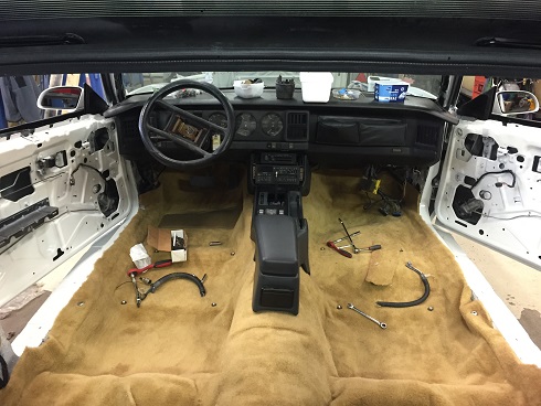

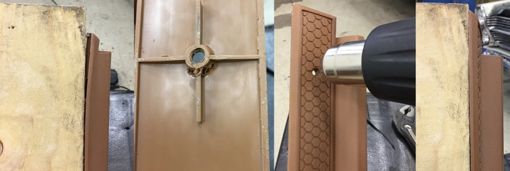

GTATL Kirjoitettu 12. Heinäkuuta, 2016 Kirjoittaja Kirjoitettu 12. Heinäkuuta, 2016 Oliks toi uus matto? On ja on aika jäykkää kamaa
F350 Kirjoitettu 12. Heinäkuuta, 2016 Kirjoitettu 12. Heinäkuuta, 2016 On ja on aika jäykkää kamaa lämpöä, niin muotoutuu
Markus Kirjoitettu 13. Heinäkuuta, 2016 Kirjoitettu 13. Heinäkuuta, 2016 Onnistuisko muotoilu, jos vesisuihkupullolla ihan kevyesti kosteuttais?
GTATL Kirjoitettu 13. Heinäkuuta, 2016 Kirjoittaja Kirjoitettu 13. Heinäkuuta, 2016 Onnistuisko muotoilu, jos vesisuihkupullolla ihan kevyesti kosteuttais? En usko kun alapuoli matosta on jämäkkää liimapintaa. lämpöä, niin muotoutuu Tämä vois onnistua jos osaisi lämmittää sopivasti Tarvitsee harjoitella jämäpaloilla
F350 Kirjoitettu 13. Heinäkuuta, 2016 Kirjoitettu 13. Heinäkuuta, 2016 Tämä vois onnistua jos osaisi lämmittää sopivasti Tarvitsee harjoitella jämäpaloilla Laita sisätilan lämppäri puhaltamaan maton alle tai vaikka useampi, kuivuu samalla nuo paksut eristeet.

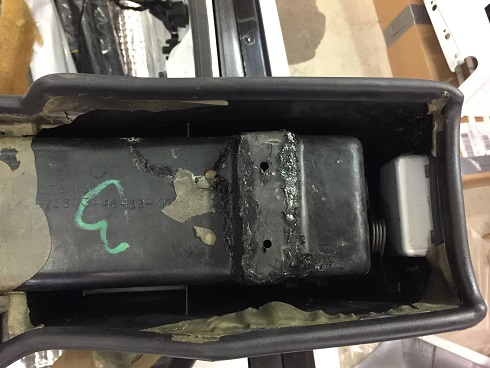

GTATL Kirjoitettu 13. Heinäkuuta, 2016 Kirjoittaja Kirjoitettu 13. Heinäkuuta, 2016 Keskikonsolin takapään kiinnityksen kohdalta muovi oli hajonnut ja kadonnut Nyt kun tätä muovihitsausta on tullut harjoiteltua niinpä hitsasin uuden palan Tässähän vois kohta laittaa muovikorjaamon pystyyn
GTATL Kirjoitettu 13. Heinäkuuta, 2016 Kirjoittaja Kirjoitettu 13. Heinäkuuta, 2016 Keskikonsolin sovittelua, joo on kuvassa vinossa
CamKin Kirjoitettu 13. Heinäkuuta, 2016 Kirjoitettu 13. Heinäkuuta, 2016 Keskikonsolin takapään kiinnityksen kohdalta muovi oli hajonnut ja kadonnut Nyt kun tätä muovihitsausta on tullut harjoiteltua niinpä hitsasin uuden palan Tässähän vois kohta laittaa muovikorjaamon pystyyn Onnistuisikohan tuolla tavalla myös kojelaudan halkeaman korjaus ja päälle vinyylispray?
GTATL Kirjoitettu 13. Heinäkuuta, 2016 Kirjoittaja Kirjoitettu 13. Heinäkuuta, 2016 Onnistuisikohan tuolla tavalla myös kojelaudan halkeaman korjaus ja päälle vinyylispray? Riippuu kuinka paksu pinta kojelaudassa on että sitä voisi sulattaa. Säädettävä kolvi joka just ja just jaksaa sulattaa kyseistä muovilaatua, niin en näkisi että olis mahdoton homma

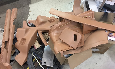

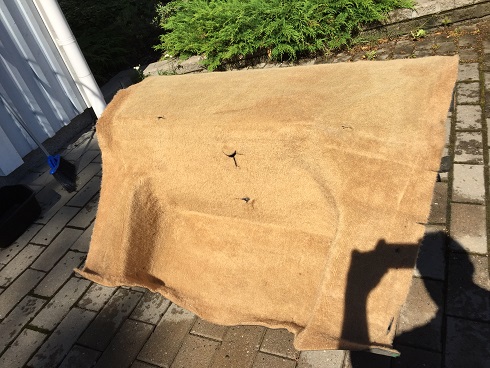

GTATL Kirjoitettu 13. Heinäkuuta, 2016 Kirjoittaja Kirjoitettu 13. Heinäkuuta, 2016 Meinasin aamulla laitta takaverhoilun paikalleen mutta näytti aika likaiselta tallin valaistuksessa. Otin verhoilun mukaan himaan ja kyllähän se auringon valossakin näytti likaiselta
GTATL Kirjoitettu 13. Heinäkuuta, 2016 Kirjoittaja Kirjoitettu 13. Heinäkuuta, 2016 Hiukan wurtin taikapesuainetta, harjaus ja painepesurilla pesu Ihan siedettävä siitä tuli

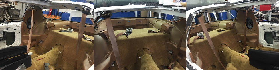

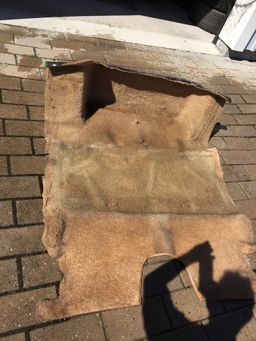

GTATL Kirjoitettu 19. Heinäkuuta, 2016 Kirjoittaja Kirjoitettu 19. Heinäkuuta, 2016 Kävin laittamassa takamaton paikoilleen ja on siinä aikamoinen väriero uuden kanssa No tarvitsee laittaa penkit ensin paikoilleen ja katsoa miltä näyttää ennen kuin alan värjäämään

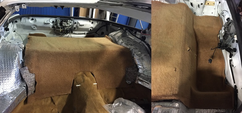

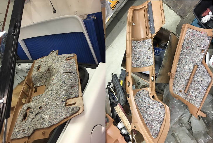

GTATL Kirjoitettu 20. Heinäkuuta, 2016 Kirjoittaja Kirjoitettu 20. Heinäkuuta, 2016 Kävin tallilla pesemässä sisustan muoviosat Jos huomenna liimailisi uudet äänieristeet niihin ja asettelis paikoilleen
GTATL Kirjoitettu 21. Heinäkuuta, 2016 Kirjoittaja Kirjoitettu 21. Heinäkuuta, 2016 Joo, tietysti kuumaliima loppui kesken joten tarvitsee jatkaa liimailua huomenna

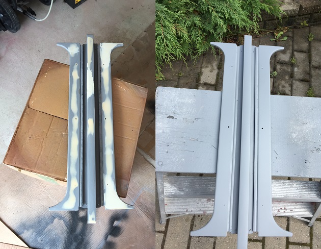

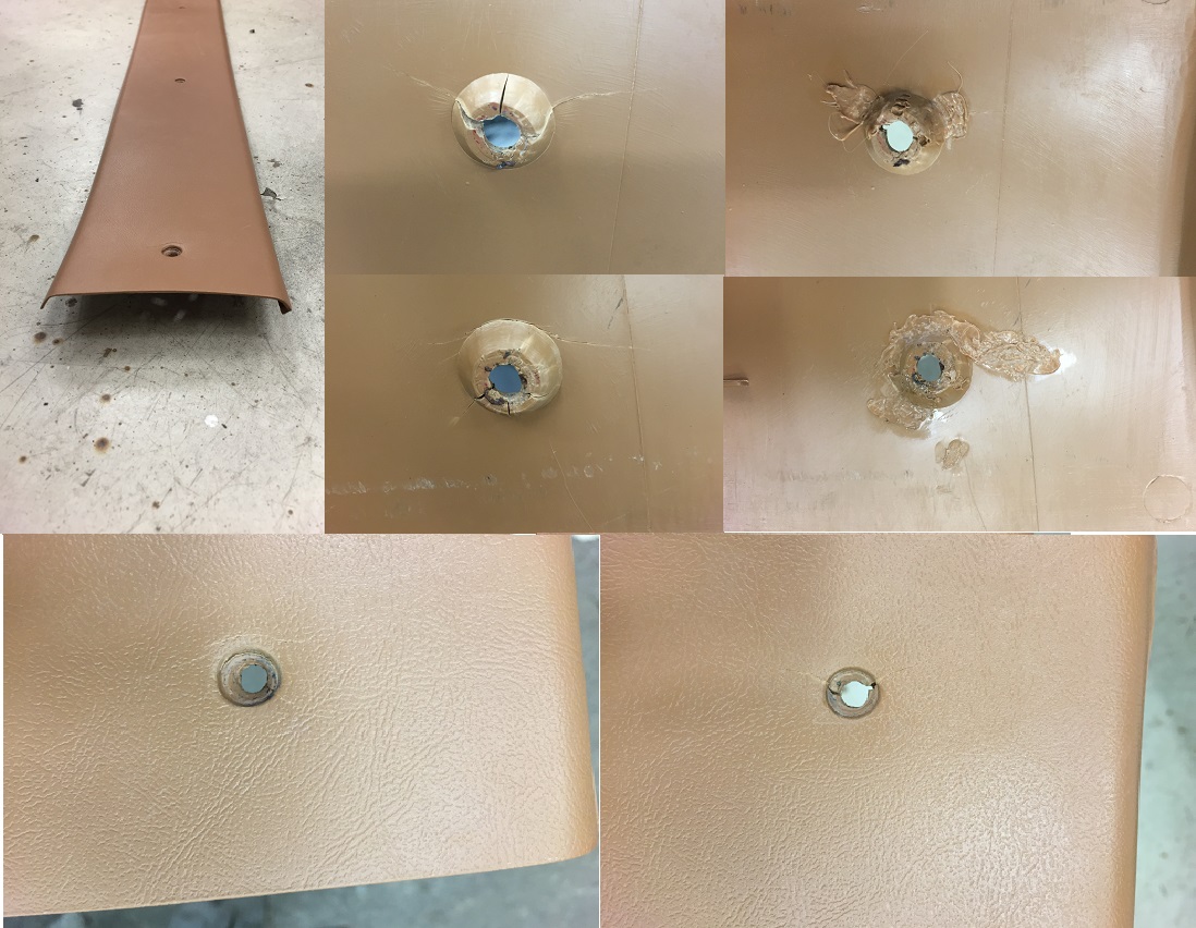

GTATL Kirjoitettu 21. Heinäkuuta, 2016 Kirjoittaja Kirjoitettu 21. Heinäkuuta, 2016 Jarille muutama kuva kattolistan korjauksesta Tuo mulle fiksattavaksi jos et itse uskalla Tämä oli mun viallinen varalista ja kun korjaus onnistui sen verran hyvin että laitankin sen kiinni TTA.han
GTATL Kirjoitettu 21. Heinäkuuta, 2016 Kirjoittaja Kirjoitettu 21. Heinäkuuta, 2016 Kynnyslistan fiksaus. Mun tyyli korjata on; - totea vika ja kierous - hitsaa halkeamat (jos halkeamaa ei hitsata ennen lämmitystä halkeama kasvaa) - Lämmitä kuopan puolelta ( minä käytin 200C) - Taivuta ja lämmitä niin kauan kunnes lista on suora.
jpe Kirjoitettu 21. Heinäkuuta, 2016 Kirjoitettu 21. Heinäkuuta, 2016 Itsellä huonoja kokemuksia kuumaliimasta autokäytössä. Kesällä kun jättää aurinkoon niin kuumaliimaukset aukeaa. Äänieristyksissä voi kyllä pysyäkkin, kojelaudan verhoiluissa ei pysynyt. Hyvältä näyttää projekti.
GTATL Kirjoitettu 22. Heinäkuuta, 2016 Kirjoittaja Kirjoitettu 22. Heinäkuuta, 2016 Itsellä huonoja kokemuksia kuumaliimasta autokäytössä. Kesällä kun jättää aurinkoon niin kuumaliimaukset aukeaa. Äänieristyksissä voi kyllä pysyäkkin, kojelaudan verhoiluissa ei pysynyt. Hyvältä näyttää projekti. Täytyihän tämä testata, eli kastelin liimatun äänieristehuovan ja sen kuivattelin kuumailmapuhaltimella (220c). Välistä suihkuttelin paineilmaan huopaan mutta hyvin pysyi jokainen liimaus On kai noita liimojakin erillaisin, mutta toi tuntuis pysyvän hyvin
GTATL Kirjoitettu 22. Heinäkuuta, 2016 Kirjoittaja Kirjoitettu 22. Heinäkuuta, 2016 Sisustamuovien mallailua ja reikien etsiskelyä
jpe Kirjoitettu 22. Heinäkuuta, 2016 Kirjoitettu 22. Heinäkuuta, 2016 Täytyihän tämä testata, eli kastelin liimatun äänieristehuovan ja sen kuivattelin kuumailmapuhaltimella (220c). Välistä suihkuttelin paineilmaan huopaan mutta hyvin pysyi jokainen liimaus On kai noita liimojakin erillaisin, mutta toi tuntuis pysyvän hyvin Joo varmaan onkin liimoissa eroja. Ja tosiaan musta kojelaudan verhoilu oli kyseessä joten lämpöä voi olla yllättävänkin paljon ollut.
letkume Kirjoitettu 25. Heinäkuuta, 2016 Kirjoitettu 25. Heinäkuuta, 2016 Täytyihän tämä testata, eli kastelin liimatun äänieristehuovan ja sen kuivattelin kuumailmapuhaltimella (220c). Välistä suihkuttelin paineilmaan huopaan mutta hyvin pysyi jokainen liimaus On kai noita liimojakin erillaisin, mutta toi tuntuis pysyvän hyvin Jep, eli on kuumaliimaa ja lämpöliimaa, joka on kukkasidontaan, askarteluun jne. Molempia kutsutaan "kuumaliimaksi", mutta toinen pitää "vähän" heikommin. Ruiskutettava kontaktiliima on parasta/helpointa sisustaan. Molemmille puolille kevyt liimahuntu, odottaa muutaman minuutin ja sitten kiinni.

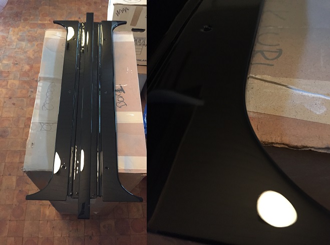

GTATL Kirjoitettu 25. Heinäkuuta, 2016 Kirjoittaja Kirjoitettu 25. Heinäkuuta, 2016 Tämäkin osa oli kokenut kovia varastoinnin aikana. No tulipahan nyt pohjat tehtyä kunnolla. Huomenna pintaväri

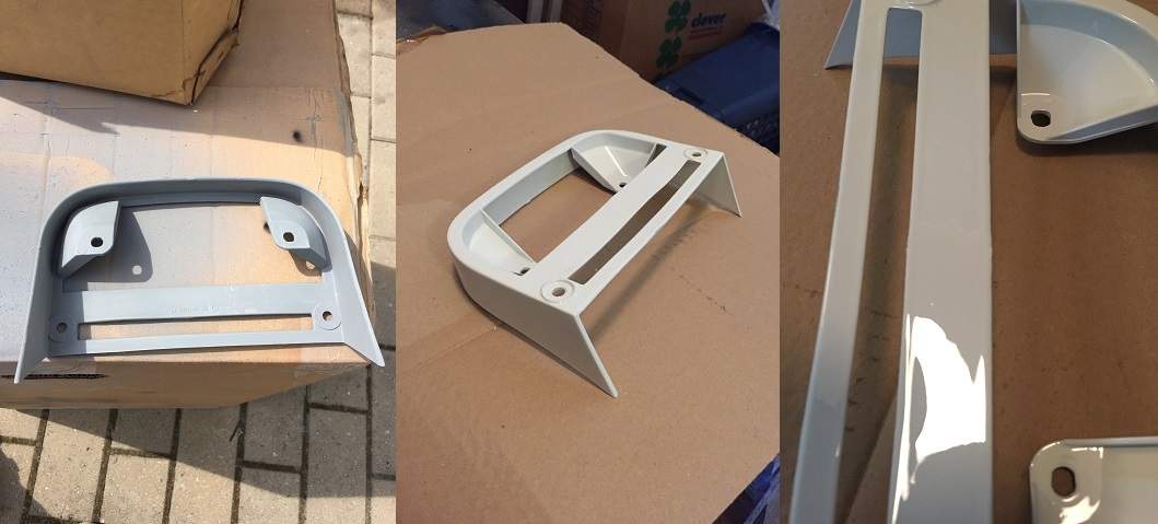

GTATL Kirjoitettu 26. Heinäkuuta, 2016 Kirjoittaja Kirjoitettu 26. Heinäkuuta, 2016 Must siitä tuli Ihan kohtalaista pintaa saa tolla miniruiskullakin
GTATL Kirjoitettu 26. Heinäkuuta, 2016 Kirjoittaja Kirjoitettu 26. Heinäkuuta, 2016 Lisäjarruvalon kehys oli unohtunut maalata. Joo mitähän muuta mä olen unohtanut
