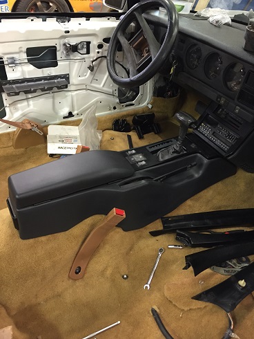

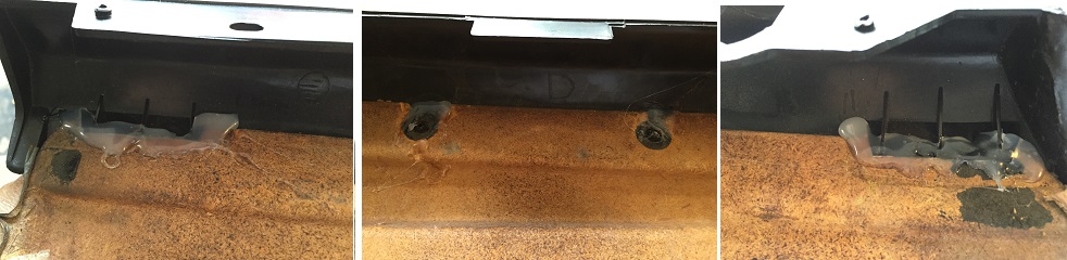

GTATL Kirjoitettu 31. Heinäkuuta, 2016 Kirjoittaja Kirjoitettu 31. Heinäkuuta, 2016 Keskikonsolikin tuli ruuvattua kiinni. Korjaus kesti erittäin hyvin Irroitin konsolin ensimmäisen ruuvien kiristyksen jälkeen ja minkäänlaista murtumaa korjaukseen ei ollut syntynyt Samalla kokeilin miten konsolin kansi ja radion kehys istuu
Msk383 Kirjoitettu 31. Heinäkuuta, 2016 Kirjoitettu 31. Heinäkuuta, 2016 Molemmat on käytössä Oolrait, pitää kopioida sulta toi patentti ja kyhätä omat. Ovet läks tänään ja kori alkaa olemaan aikalailla hylsy..
GTATL Kirjoitettu 31. Heinäkuuta, 2016 Kirjoittaja Kirjoitettu 31. Heinäkuuta, 2016 Oolrait, pitää kopioida sulta toi patentti ja kyhätä omat. Ovet läks tänään ja kori alkaa olemaan aikalailla hylsy.. Vapaasti kopioitavissa oville kannattaa tehdä omansa kun tulee aikas painava yhdessä Oville käy ihan hyvin toi konepellin teline, joten tee niitä 3 kpl

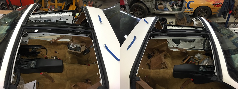

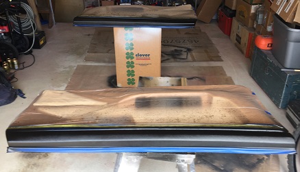

TransNAM Kirjoitettu 31. Heinäkuuta, 2016 Kirjoitettu 31. Heinäkuuta, 2016 Seuraavaksi alkaa sitten T-toppien tiivisteiden asennus On muuten ihan oma projektinsa kun ei ainakaan Soffsealit (en tiedä muista) mitenkään heittämällä istu... sitten vielä säätää kattopala ja oven lasi ja peilikolmio jne... x2 Osa kohdista pitää liimata joten jälkeenpäin ei enää voi korjailla. Ei ainakaan kaverin autosta täysin vesitiivistä saatu mutta harvemmin nämä tuntuu olevan muutenkaan Kun ei kattopalan reunan kumiliparetta tuntunut saavan niin tehtiin ihan suorasta pari mm paksusta etran kumista ja tuli aika hyvä. Tiivistekouru puristaa sopivaan muotoon. Reunan kun sai siistittyä niin näytti aivan alkuperäiseltä ja hyvin on säilynyt jo muutaman vuoden.
GTATL Kirjoitettu 31. Heinäkuuta, 2016 Kirjoittaja Kirjoitettu 31. Heinäkuuta, 2016 On muuten ihan oma projektinsa kun ei ainakaan Soffsealit (en tiedä muista) mitenkään heittämällä istu... sitten vielä säätää kattopala ja oven lasi ja peilikolmio jne... x2 Osa kohdista pitää liimata joten jälkeenpäin ei enää voi korjailla. Ei ainakaan kaverin autosta täysin vesitiivistä saatu mutta harvemmin nämä tuntuu olevan muutenkaan Kun ei kattopalan reunan kumiliparetta tuntunut saavan niin tehtiin ihan suorasta pari mm paksusta etran kumista ja tuli aika hyvä. Tiivistekouru puristaa sopivaan muotoon. Reunan kun sai siistittyä niin näytti aivan alkuperäiseltä ja hyvin on säilynyt jo muutaman vuoden. Joo odotan suorastaa innolla että pääsen taiteilemaan tivarit paikoilleen ja hommaahan helpottaa merkittävästi että etukouru on omavalmiste Hirvittää että miten noi T-topit istuu paikoilleen kun tuli noi keskipalan kourutkin uusittua

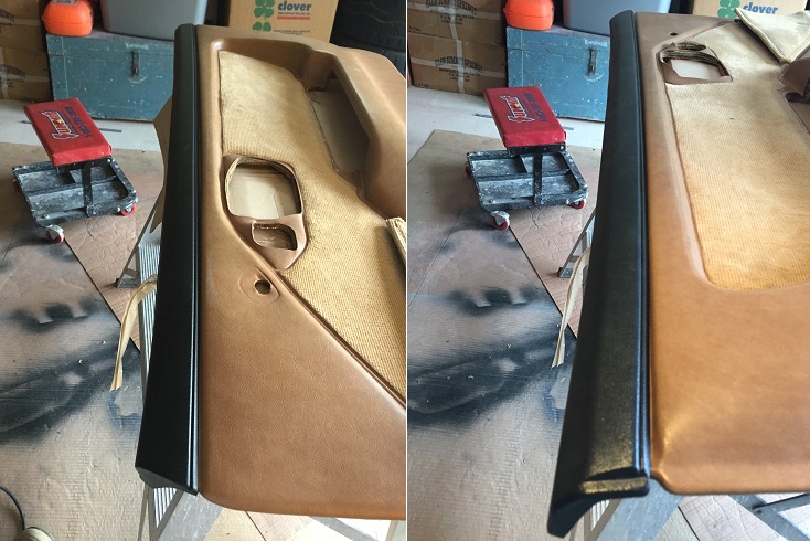

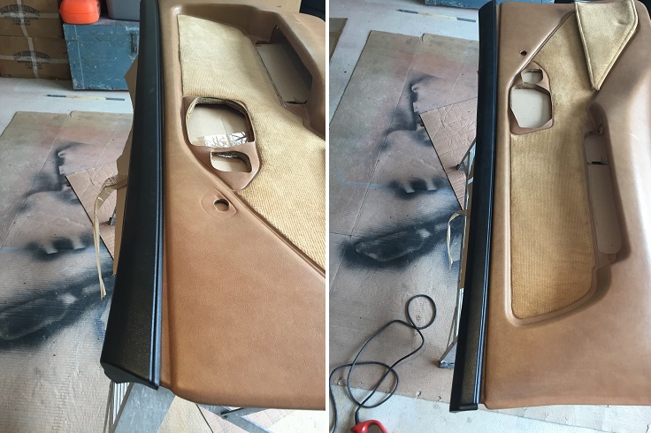

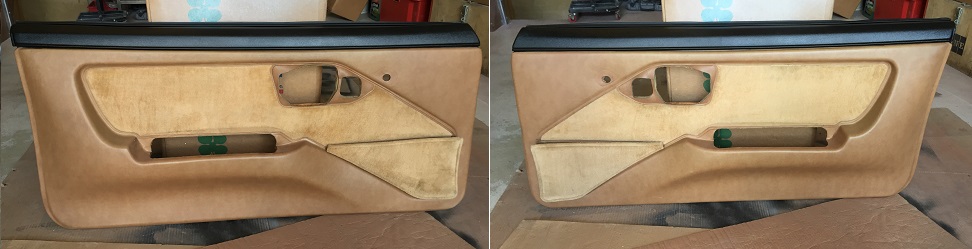

GTATL Kirjoitettu 31. Heinäkuuta, 2016 Kirjoittaja Kirjoitettu 31. Heinäkuuta, 2016 Iltapuuhteeksi otin ovipaneelit mukaan. Hiukan on ajasaatossa ylälista taipunut päistä.

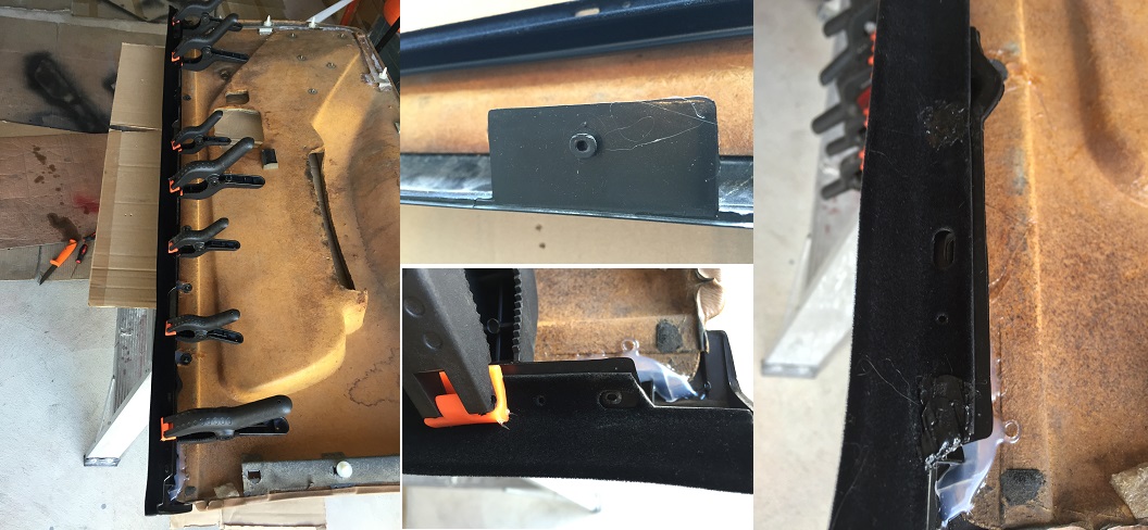

GTATL Kirjoitettu 31. Heinäkuuta, 2016 Kirjoittaja Kirjoitettu 31. Heinäkuuta, 2016 Klampilla pakotin listan esin suoraksi ja sitten lämmitin kuumailmatuhaltimella 230C pään kerrallaan niin kuumaksi että lista halusi pysyä suorassa ilman klamppia Joo nyt näyttää paljon paremmalta
Markus Kirjoitettu 31. Heinäkuuta, 2016 Kirjoitettu 31. Heinäkuuta, 2016 Muistan ku se oma ex-kolmonen maalattiin ja toi t-toppien kouru korjattiin ja tuli uudet tiivisteet, ni istu paikalleen sillai, että on edes jotain mahiksia veden pysyä oikeissa paikoissa, oli sopivan tiukka laittaa kattopalat kiinni, ku sitä ennen ne oli löysät ku.... ja ne tiivisteet ainaki meni hyvin paikalleen.
GTATL Kirjoitettu 31. Heinäkuuta, 2016 Kirjoittaja Kirjoitettu 31. Heinäkuuta, 2016 Kuumaliimalla varmistin että lista pysyy paikoillaan edes hetken

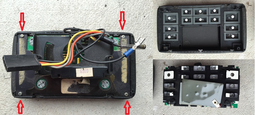

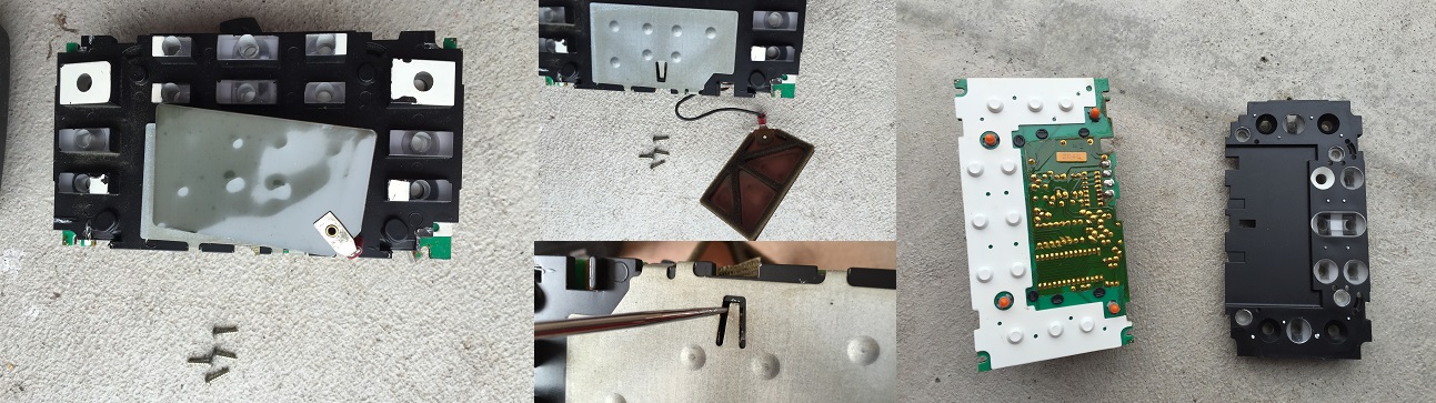

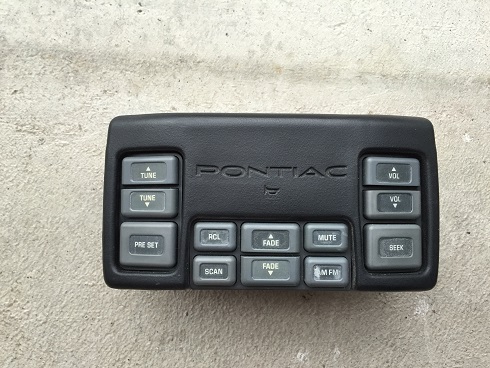

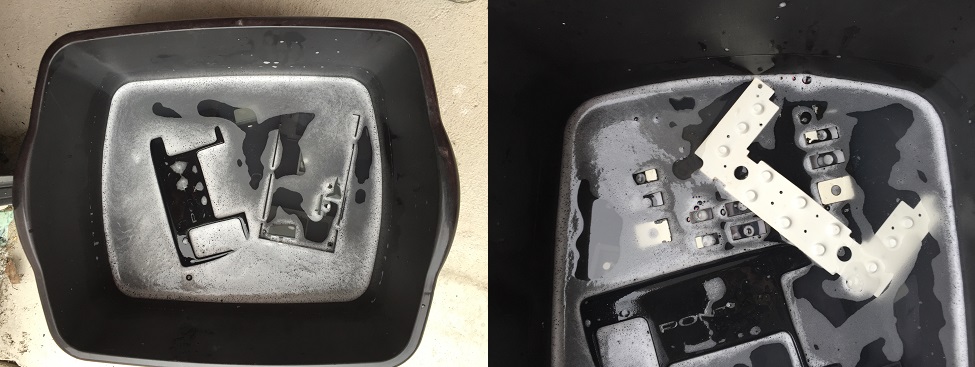

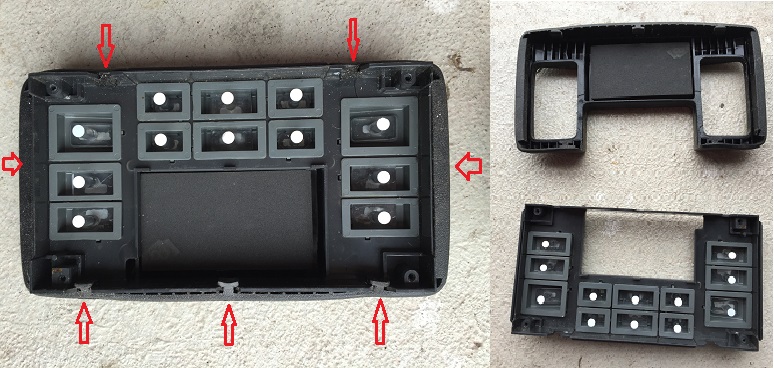

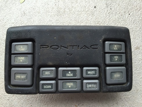

GTATL Kirjoitettu 1. Elokuuta, 2016 Kirjoittaja Kirjoitettu 1. Elokuuta, 2016 Tänään oli vuorossa ratin radio ohjaimen puhdistus Nappasin kuvia purkuvaiheista eli tästä alettiin
GTATL Kirjoitettu 1. Elokuuta, 2016 Kirjoittaja Kirjoitettu 1. Elokuuta, 2016 Ruuvit kulmista irti ja osat jakautui kahdeksi.
GTATL Kirjoitettu 1. Elokuuta, 2016 Kirjoittaja Kirjoitettu 1. Elokuuta, 2016 Kuminen kaulus nappien ympörillä irtos kun nosti hellästi nystyrät pois lovista ja päädyt muovin ympäriltä.
GTATL Kirjoitettu 1. Elokuuta, 2016 Kirjoittaja Kirjoitettu 1. Elokuuta, 2016 Piirikortin edestä irtos torven kosketin ja nappien kosketin elementti.
GTATL Kirjoitettu 1. Elokuuta, 2016 Kirjoittaja Kirjoitettu 1. Elokuuta, 2016 Kaikki osat paitsi piirikortti tehopesuun
GTATL Kirjoitettu 1. Elokuuta, 2016 Kirjoittaja Kirjoitettu 1. Elokuuta, 2016 Taas kasassa. Muutama nappi jäi ikävän näköiseksi kun muovi pinnasta on kulahtanut. Tarttee käydä hakemassa lakkaa jos ne sillä kirkastuisi
GTATL Kirjoitettu 2. Elokuuta, 2016 Kirjoittaja Kirjoitettu 2. Elokuuta, 2016 Sitten oli vuorossa ovipanelien tiivistelistojen asennus. Päätin niittauksen sijasta muivihitsata tiivisteen kiinni alkuperäisiin paikkoihin Hyvin tuntui pitävän, no aika sen sitten näyttää kauanko kestää
GTATL Kirjoitettu 2. Elokuuta, 2016 Kirjoittaja Kirjoitettu 2. Elokuuta, 2016 Mustaan ylälistaa hiukan ehostetta
GTATL Kirjoitettu 6. Elokuuta, 2016 Kirjoittaja Kirjoitettu 6. Elokuuta, 2016 T-toppien tivarit istuivat kouruun yllättävän hyvin

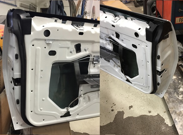

GTATL Kirjoitettu 6. Elokuuta, 2016 Kirjoittaja Kirjoitettu 6. Elokuuta, 2016 Oviin kanssa uudet tivarit Liimaa en vielä laittanut kun ensin tarvitsee säädellä kaikki kohdilleen.

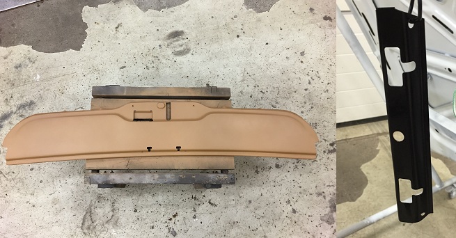

GTATL Kirjoitettu 6. Elokuuta, 2016 Kirjoittaja Kirjoitettu 6. Elokuuta, 2016 Takaluukun sisustamuovi oli unohtunut värjätä. Samalla irroitin pintaruosteessa olleen takaluukunverhon vahvikkeen muovista ja suihkin maalit päälle

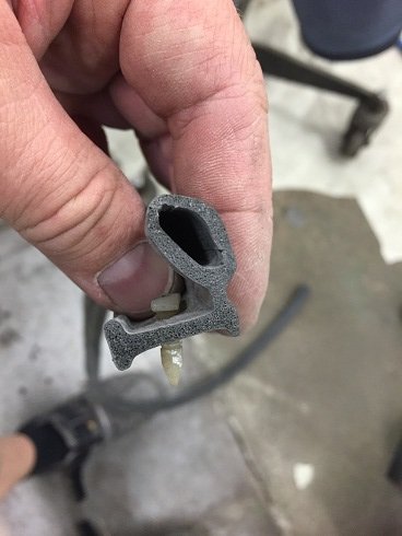

GTATL Kirjoitettu 6. Elokuuta, 2016 Kirjoittaja Kirjoitettu 6. Elokuuta, 2016 Tälläistä tivaria tartteis alkaa metsästää. Pituus olisi 1,3m
