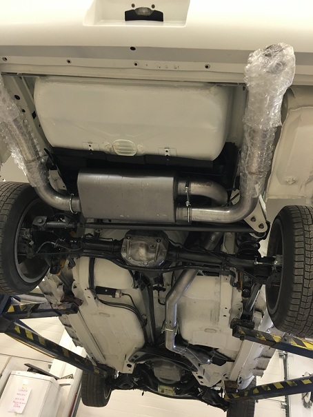

GTATL Kirjoitettu 25. Syyskuuta, 2016 Kirjoittaja Kirjoitettu 25. Syyskuuta, 2016 Pakputkiston lämpösuojapellit asentui paikoilleen

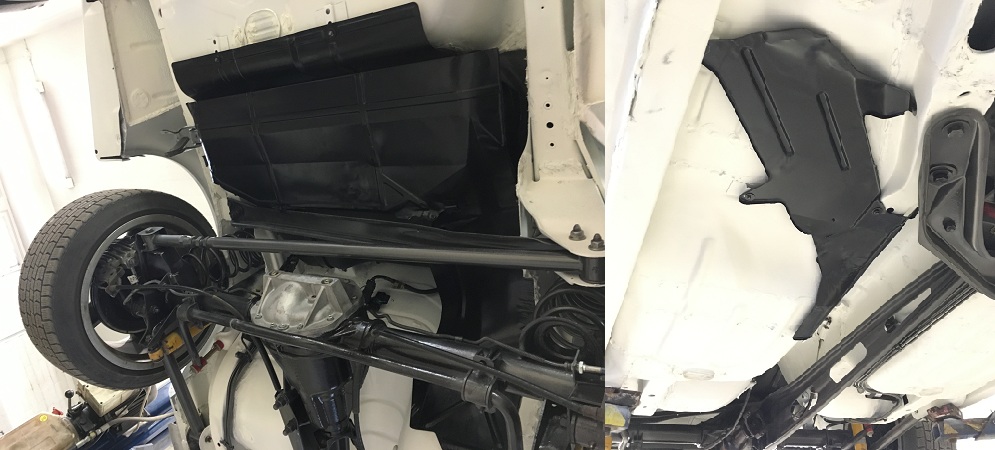

GTATL Kirjoitettu 25. Syyskuuta, 2016 Kirjoittaja Kirjoitettu 25. Syyskuuta, 2016 Startin, turbiinin suojan, pakosarjojen yhdysputken, jne asennuksen jälkeen alkoi cat back.n ihmettelyt

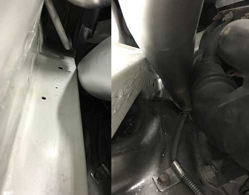

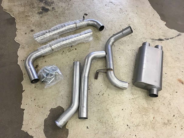

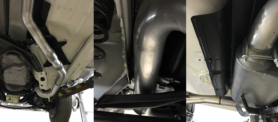

GTATL Kirjoitettu 25. Syyskuuta, 2016 Kirjoittaja Kirjoitettu 25. Syyskuuta, 2016 En kyllä ole ihan tyytyväinen cat backkiin. Akseliylitys menee liian läheltä runkopalkkia (johtuu korikiinnikkeestä), putki menee turhan lähelle kardaanin takapään ristikkoa. Katin sain heppailtua paikoilleen mutta käyrät loppuivat kesken ja en saanut down pipelta tulevaa putkea valmiiksi. Joustoputki on sen verran iso ettei se mahdu joten tarvitsee etsiä lyhyempi
Rale Kirjoitettu 25. Syyskuuta, 2016 Kirjoitettu 25. Syyskuuta, 2016 aina noita ns. bolt on putkia joutuu muuttamaan jotta tulee hyvä. edel cat back meni omassa aikoinaan pienellä rälläköimisellä paikoillee, siinä jäi taka akselilta liian alas putki. pikku hommia, vähän rälläkkää ja tigillä sulattelee vaikka paikalla ollessa kiinni
GTATL Kirjoitettu 25. Syyskuuta, 2016 Kirjoittaja Kirjoitettu 25. Syyskuuta, 2016 aina noita ns. bolt on putkia joutuu muuttamaan jotta tulee hyvä. edel cat back meni omassa aikoinaan pienellä rälläköimisellä paikoillee, siinä jäi taka akselilta liian alas putki. pikku hommia, vähän rälläkkää ja tigillä sulattelee vaikka paikalla ollessa kiinni Ei ole tiggiä joten joutuu pudottaa aina alas hitsausta varten
Rale Kirjoitettu 25. Syyskuuta, 2016 Kirjoitettu 25. Syyskuuta, 2016 Ei ole tiggiä joten joutuu pudottaa aina alas hitsausta varten tuo tiggi homma pitää sun vielä korjata kuntoon. kemppi mls 2300 ac/dc laite saadaan nopeasti lahimpään ahlsell myymälään sun nimellä

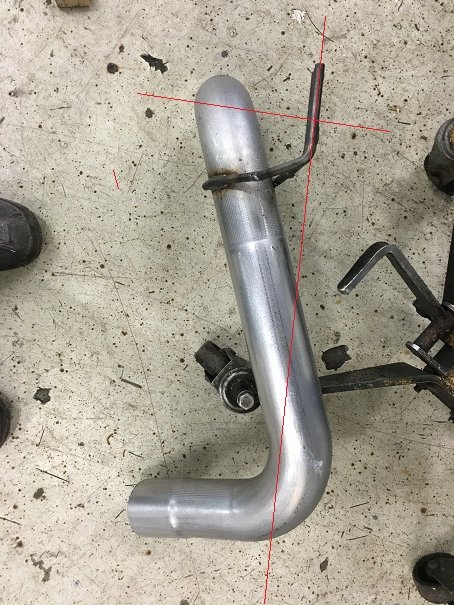

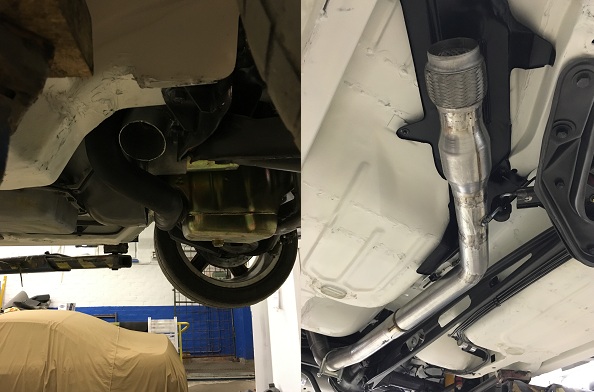

GTATL Kirjoitettu 8. Lokakuuta, 2016 Kirjoittaja Kirjoitettu 8. Lokakuuta, 2016 Koko päivä meni catbackin fiksauksessa Kaikki tuska oikeastaa alkaa tosta kiinnikkeestä joka oli väärässä paikkaa. Vetelin hiukan viivoja miten sen saa korjattua kohdalleen. Kuvassa kiinnike on jo modattu. Tailpipen putken kiinnikettä joutu siirtämään 30mm taakseppäin, eipä tullut otettua kuvaa Hiukan ehdin suunnittelemaan katista turbolle päin ja ovaaliksi putki menee muuten on rukopalkissa kiinni Huomenna jatkuu

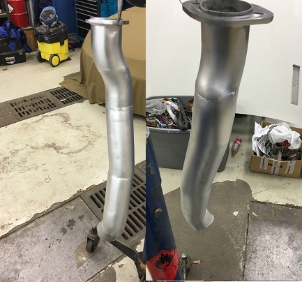

GTATL Kirjoitettu 9. Lokakuuta, 2016 Kirjoittaja Kirjoitettu 9. Lokakuuta, 2016 Tommonen siitä nyt sitten tuli V-band tartteis vielä hitsata päähän niin sais vielä kiinnikkin johonkin
GTATL Kirjoitettu 9. Lokakuuta, 2016 Kirjoittaja Kirjoitettu 9. Lokakuuta, 2016 Hyvin mahtuu, jää jopa selkeä rakokin
GTATL Kirjoitettu 9. Lokakuuta, 2016 Kirjoittaja Kirjoitettu 9. Lokakuuta, 2016 Sieltä se kurkistaa Joustoliitokselta downpipeen vielä puuttuu pikkupätkä putkea
mikke Kirjoitettu 9. Lokakuuta, 2016 Kirjoitettu 9. Lokakuuta, 2016 Hyvält näyttää vika pätkä kii ja testisaundia ottamaan

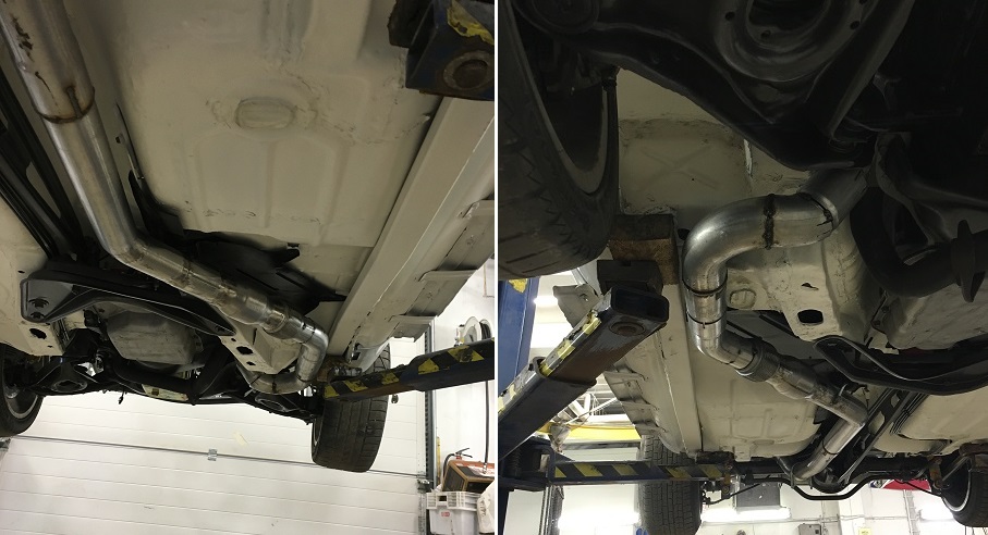

GTATL Kirjoitettu 6. Marraskuuta, 2016 Kirjoittaja Kirjoitettu 6. Marraskuuta, 2016 En ihan sanut valmiiksi kun suojakaasu loppu Jospa tämä pakputkiharjoitus loppuis ensiviikonloppuna Eihän se 3tuuman v-pantakaan mahtunut millään ilveellä pakosarjan ja runkoaisan välistä. Elikkän ihan normiliitoksella joutu tekee

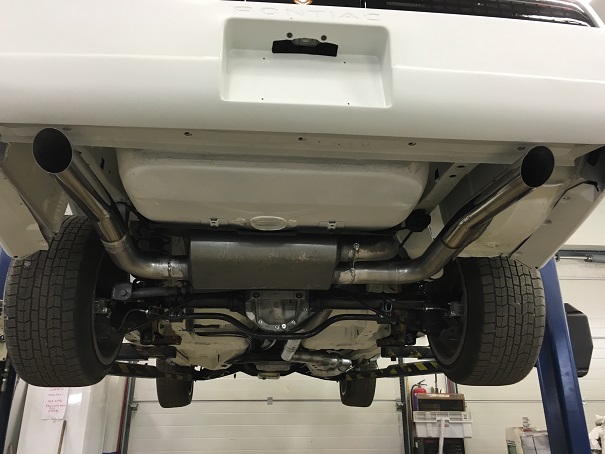

GTATL Kirjoitettu 20. Marraskuuta, 2016 Kirjoittaja Kirjoitettu 20. Marraskuuta, 2016 Down pipe + putki katille valmis Akselin ylityksessä mukava 20mm rako palkkiin Takapönttö suorassa koriin poikittaisessa suunnassa

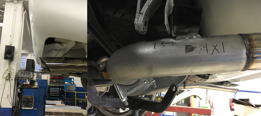

GTATL Kirjoitettu 20. Marraskuuta, 2016 Kirjoittaja Kirjoitettu 20. Marraskuuta, 2016 Joo nämä kaikki kun laittoi kohdilleen kuskin puolella pakoputkenpää tuli 30mm enemmän ulos VMP Eli tail pipestä 30mm pois ja kiinnikkeen siirto saman verran
GTATL Kirjoitettu 20. Marraskuuta, 2016 Kirjoittaja Kirjoitettu 20. Marraskuuta, 2016 Siellä lepää Takapönttöä en enään jaksanut viritellä keskelle kun se olisi vaatinut akselin ylitysputken lyhentämisen No ei tämä pakariviritys vielä loppunut, en saanut millään yhdysputkea istumaan joten se pitää vielä muokata
