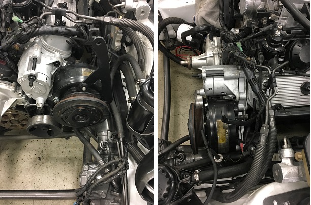

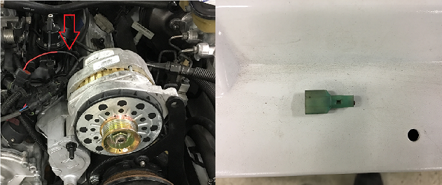

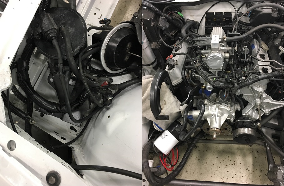

GTATL Kirjoitettu 31. Joulukuuta, 2016 Kirjoittaja Kirjoitettu 31. Joulukuuta, 2016 Moottorinöljyn tarkistus tuubi ja tikku tuli laitettua. Turbon tukiteline tuli esiasennetua. Melkein kaikke moottorin edessä olevat sähköliittimet löysi paikkansa Tuli sekin selville että IAC.llä ja laatikolla on samalainen nelinapainenliitin Vapor kanisterin ja cruisen johto/vakuumi systeemin kun vielä sais selvitettyä (vasen kuva)

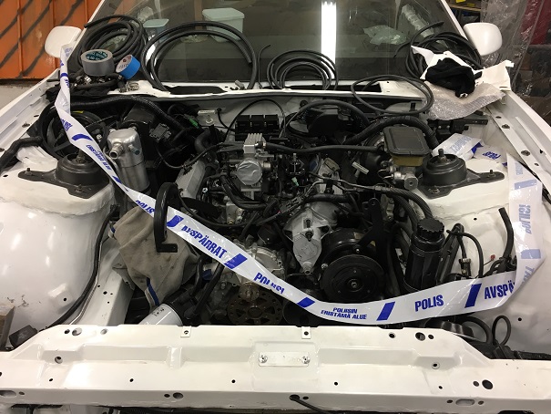

GTATL Kirjoitettu 1. Tammikuuta, 2017 Kirjoittaja Kirjoitettu 1. Tammikuuta, 2017 Hihnankiristin ja ilamstoinnin kompura istahti paikoilleen Tosin hihnankiristimen pyörä ei mahdu olemaa paikoillaan kun kompuraa asennetaan Tulee olemaan mielenkiintoinen homma saada toi pyörä paikoilleen, kun jousessa on hiukan potkua Bensaputkien teline asentu venakoppaan. Kuvasta ei näy mutta turbon öljyn paluupuolen putken adapterikin asentui lohkoon.
GTATL Kirjoitettu 1. Tammikuuta, 2017 Kirjoittaja Kirjoitettu 1. Tammikuuta, 2017 Ilmastoinninletkujen kiinnikkeistä toinen oli hiukan rikki. Fiksattu

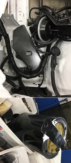

GTATL Kirjoitettu 1. Tammikuuta, 2017 Kirjoittaja Kirjoitettu 1. Tammikuuta, 2017 Hiilipöntön/imuilmansuodattimen teline löysi vihdoin lopullisen paikan. Hiilipöntön jalka oli syöpynyt pois, tein uuden ja liimasin kikkaliimalla kiinni

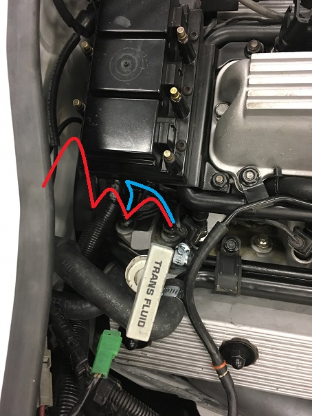

GTATL Kirjoitettu 3. Tammikuuta, 2017 Kirjoittaja Kirjoitettu 3. Tammikuuta, 2017 Tänään taistelin vaihteistonöljyntikunputken paikoilleen, juu ei ihan hirveesti tilaa Tulipa tehtyä maadoitusketjukin valmiiksi. Sininen on johtosarjaan menevä maajohto ja punainen on koriin lopulta maadoittuva lenkki Hätävarjelun liioitteluksi voisi väittää pulttien väliin tulevan lenkin joka ei ole akuperäinen vaan lisäsin sen No eipähän jää ainakaa tosta kiinni Rakentelin laatikon öljynkoolerinputkia mutta jäi kuva ottamatta. Alkuperäiset putket on ihan päin helv... tai ne on aikas julmasti taipuneet säilytksen/irroituksen aikana Voipi olla että teen laatikonpuoleiset uudesta kun alkuperäiset ovat aika kolhiutuneet

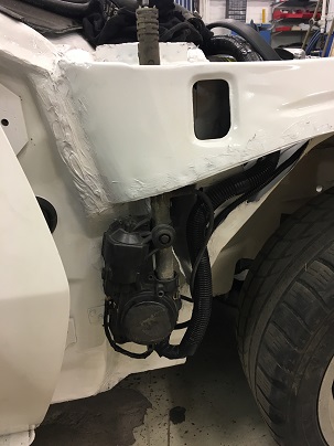

GTATL Kirjoitettu 22. Tammikuuta, 2017 Kirjoittaja Kirjoitettu 22. Tammikuuta, 2017 Sähköantenni löysi paikkansa

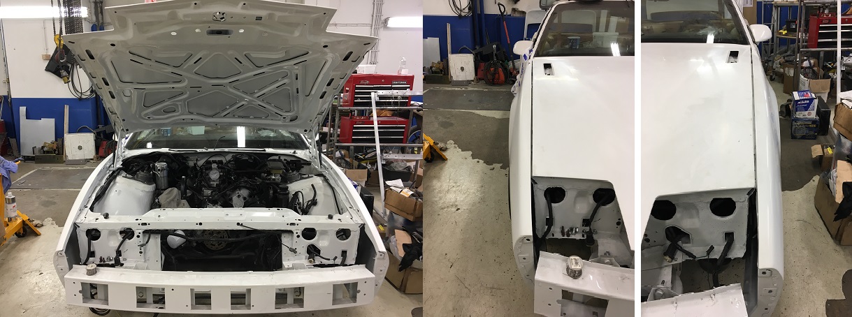

GTATL Kirjoitettu 22. Tammikuuta, 2017 Kirjoittaja Kirjoitettu 22. Tammikuuta, 2017 Konehuoneen kasaus ei oikein maistunut kivalta hommalta niin asentelin joutessani konepeillin
GTATL Kirjoitettu 22. Tammikuuta, 2017 Kirjoittaja Kirjoitettu 22. Tammikuuta, 2017 Konepellin kuskin puolella yläsarana on väljä ja repsikan puolella alasarana Joo katsellaan jaksaako nyt fiksata vai korjaanko joskus myöhemmin Kyllähän ton jotenkin sai istumaan paikoilleen

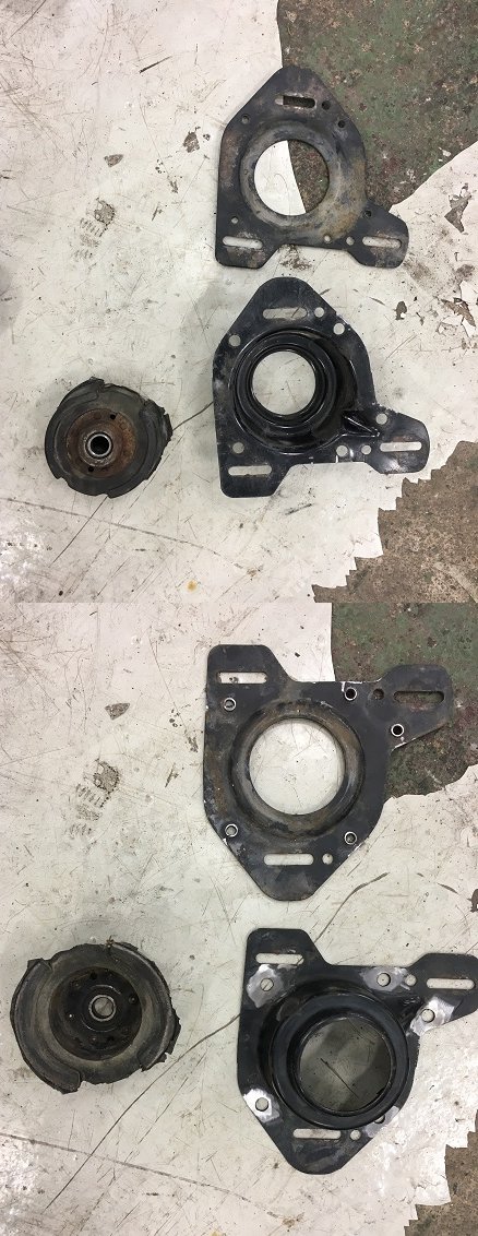

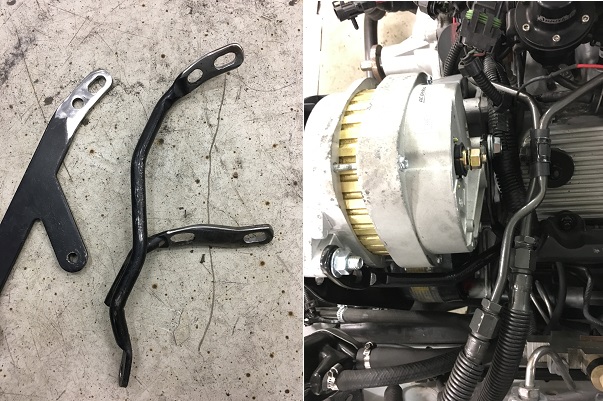

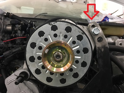

GTATL Kirjoitettu 28. Tammikuuta, 2017 Kirjoittaja Kirjoitettu 28. Tammikuuta, 2017 Seuraavaksi aloin sovittelemaan laturia paikoilleen. Juu ei ole impalan laturissa sama runko vaikka kovasti näin väittivät Takana oleva tukiraudan pultti ei käy kun laturissa pultin paikka on hiukan eri kohdassa TTA alkuperäinen laturi on himassa, mutta taidan kuitenkin käyttää tätä uutta vaikkein ihan natsaakkaan Voipi olla että muokkaan rautaa että laturi saa tuen takaakin

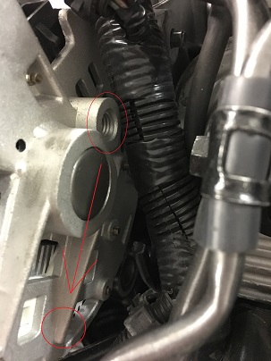

GTATL Kirjoitettu 28. Tammikuuta, 2017 Kirjoittaja Kirjoitettu 28. Tammikuuta, 2017 Joo ei ne vaikeudet laturin kanssa tohon jääneet, kun ei meinannut löytyä liitintä ollenkaan. Muutaman kerran kävin varamoottorista katsomassa mallia ja päädyin piuhaan missä oli abiko päässä ja jolle en löytänyt paikkaa. Tutkin vielä kytkentäkaaviosta että johdon väri natsasi, eli osuin oikeaan. Seuraavaksi sitten lähdin metsästämään sopivaa liitintä ja sehän löytyi varaosa trans sportin johtosarjasta. Trans sportin liittimessä piuhat oli väärässä pinnissä, mutta nehän siirtyy helposti. Samalla kun siirsin pinniä poistin ylimääräiset johdot liittimestä. Laturin liittimessä on ilmeisesti ollut joku viritys aikaisemmin ja liitin on hukkunut tai on jossain laatikossa tallessa

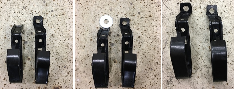

GTATL Kirjoitettu 29. Tammikuuta, 2017 Kirjoittaja Kirjoitettu 29. Tammikuuta, 2017 Tänään sitten kokeilin pultata laturia tukirautoihin ja eihän nekään sitten hyvin sopineet. Ei muuta kuin kemppi kuumaksi ja jatkoin etukiinnikettä hiukan
GTATL Kirjoitettu 29. Tammikuuta, 2017 Kirjoittaja Kirjoitettu 29. Tammikuuta, 2017 Sitten takakiinnike
GTATL Kirjoitettu 29. Tammikuuta, 2017 Kirjoittaja Kirjoitettu 29. Tammikuuta, 2017 Kiinnikkeet muokkasin niin että myös alkuperäinen laturi käy suoraan

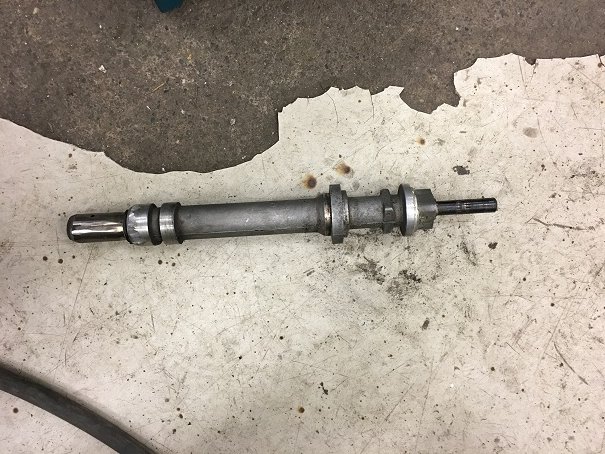

GTATL Kirjoitettu 4. Helmikuuta, 2017 Kirjoittaja Kirjoitettu 4. Helmikuuta, 2017 Siinä vitutuksessa sitten päätin alkaa tekemään säädettäviä/kovia iskarin yläpäitä. Tässä iskarin yläpää halkaistuna takoitus tosiaan saada enemmän säätöä/kovaksi ja silti täysin alkuperäinen ulkomuoto
letkume Kirjoitettu 4. Helmikuuta, 2017 Kirjoitettu 4. Helmikuuta, 2017 Siinä vitutuksessa sitten päätin alkaa tekemään.. Mä olen vuosikaudet varjellu niitä ja nyt sä rikoit ne heti?
GTATL Kirjoitettu 4. Helmikuuta, 2017 Kirjoittaja Kirjoitettu 4. Helmikuuta, 2017 Mä olen vuosikaudet varjellu niitä ja nyt sä rikoit ne heti? Pas2 vaan en raaskinut alkuperäisiä raiskata Olin muuten just tilaamassa uusia, mutta onneksi laitot aarteesi myyntiin
