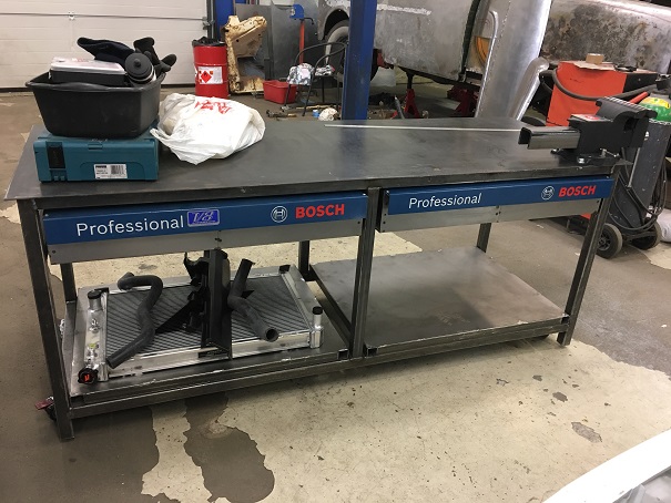

Markus Kirjoitettu 19. Maaliskuuta, 2017 Kirjoitettu 19. Maaliskuuta, 2017 On kyllä asiallisen näkönen työpöytä...

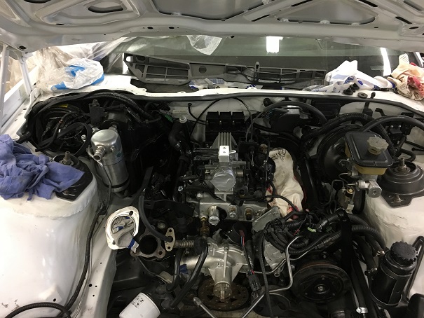

GTATL Kirjoitettu 19. Maaliskuuta, 2017 Kirjoittaja Kirjoitettu 19. Maaliskuuta, 2017 Tönärit asennettu ja keinut säädetty. Varmistin vielä että öljyä tuli jokaiselle keinulle praimaamalla öljypumpusta. Kuskinpuolen venakopan jätin vielä laittamatta kun en sitten muistanut ottaa nokanasentotunnistimen säätöohjeita mukaan Juu en muista ulkoa Venakopat olivat saaneet sen verran jo kolhuja että päätin maalata ne satiinin mustaksi, joten eipä niitä helposti enään erota kuvasta
GTATL Kirjoitettu 19. Maaliskuuta, 2017 Kirjoittaja Kirjoitettu 19. Maaliskuuta, 2017 On kyllä asiallisen näkönen työpöytä... Roskiksesta löydetyt mainosplakaatit ruuvasin laatikoiden kahvoiksi
Anders Kirjoitettu 19. Maaliskuuta, 2017 Kirjoitettu 19. Maaliskuuta, 2017 Roskiksesta löydetyt mainosplakaatit ruuvasin laatikoiden kahvoiksi Ja pöydällä Makita...
GTATL Kirjoitettu 19. Maaliskuuta, 2017 Kirjoittaja Kirjoitettu 19. Maaliskuuta, 2017 Ja pöydällä Makita... Tarttee etsiä makitan tarrat jostain
Juza89 Kirjoitettu 19. Maaliskuuta, 2017 Kirjoitettu 19. Maaliskuuta, 2017 Roskiksesta löydetyt mainosplakaatit ruuvasin laatikoiden kahvoiksi

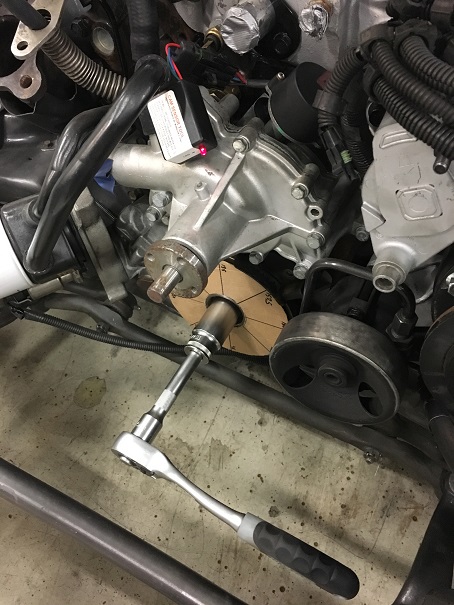

GTATL Kirjoitettu 31. Maaliskuuta, 2017 Kirjoittaja Kirjoitettu 31. Maaliskuuta, 2017 Aamusta heti nokkaakselin asentotunnistimen ajoitus. Tein hienon ajoituskiekon pahvista Saas nähdä osuiko

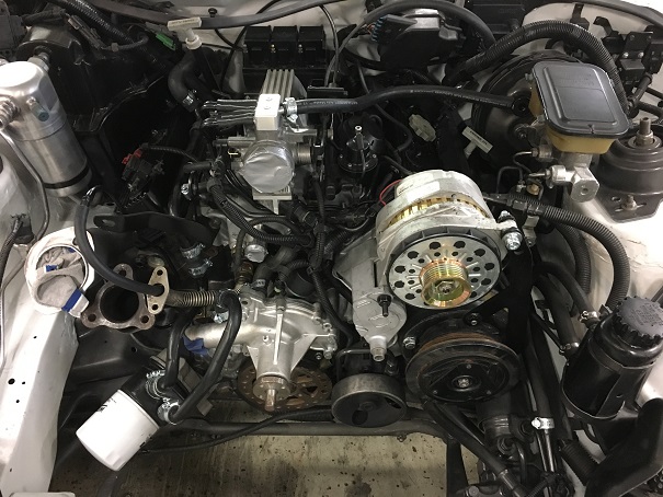

GTATL Kirjoitettu 31. Maaliskuuta, 2017 Kirjoittaja Kirjoitettu 31. Maaliskuuta, 2017 Ja sitten alkoi menemään osat taas toiseen suuntaan, elii paikoilleen Tulipa nyt vaihdettua noi alipainetakaiskuventtiilitkin, ne tuli kätevästi tammikuussa matkalaukussa Sunnuntaina taas jatkuu

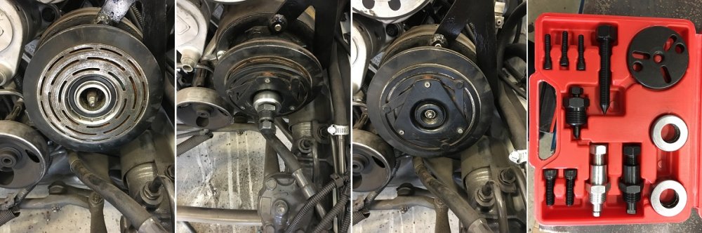

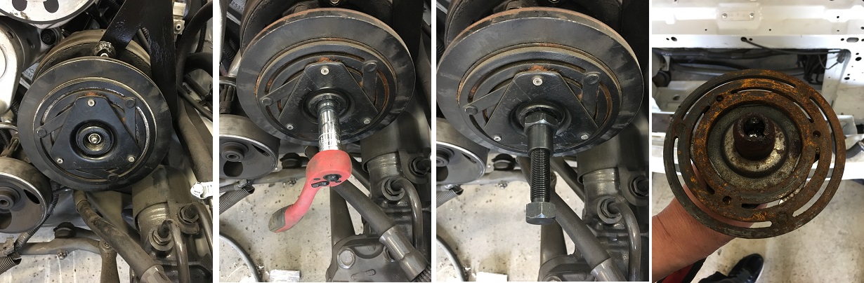

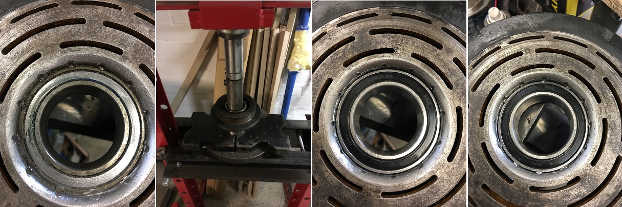

GTATL Kirjoitettu 10. Heinäkuuta, 2017 Kirjoittaja Kirjoitettu 10. Heinäkuuta, 2017 Pitkästä aikaa hiukan päivitettävää. Kun toi ilmastoinnin kompuranlaakerin vcaihto nousi esille niin kävimpä pikaisesti vaihtamassa sellaisen omaan kun se oli rikki. 1. Keskimutteri auki 9/16 avain, vaatii iskukoneen. 2. ulosvetäjä kiinni ja kytkin irti 27mm ulkomutterin ja 19mm sisäpultin avaimien koot

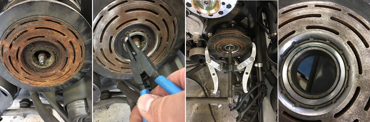

GTATL Kirjoitettu 10. Heinäkuuta, 2017 Kirjoittaja Kirjoitettu 10. Heinäkuuta, 2017 1. Hihnapyörän lukitus seekeri irti 2. Ulosvetäjällä hihnapyörä pois, tulee helposti.
GTATL Kirjoitettu 10. Heinäkuuta, 2017 Kirjoittaja Kirjoitettu 10. Heinäkuuta, 2017 1. Laakerin lukituskrympit pois 2. prässillä vanha laakeri pois 3. Uusi laakeri sisään, laitoin sinisellä lukitteella paikoilleen 4. koputtelin krymppejä samallalailla kuin alkuperäiseenkin
GTATL Kirjoitettu 10. Heinäkuuta, 2017 Kirjoittaja Kirjoitettu 10. Heinäkuuta, 2017 1. hihnapyörä takaisin 2. seekeri paikoilleen 3. kytkin takaisin setissä olevalla työkalulla 4. mutteri kiinni hellästi muuten kytkimen kulkuvälys häviää 5. setti minkä tarvitsee vaihtoon
Markus Kirjoitettu 11. Heinäkuuta, 2017 Kirjoitettu 11. Heinäkuuta, 2017 Hyvät ohjeet oot vissiin ameriikan mantereelta hommannu ton ulosvetosarjan?
GTATL Kirjoitettu 11. Heinäkuuta, 2017 Kirjoittaja Kirjoitettu 11. Heinäkuuta, 2017 Hyvät ohjeet oot vissiin ameriikan mantereelta hommannu ton ulosvetosarjan? Joo tuli viime kontissa Käy useampaan Harrisonin kompuraan, ilman tota ihan epätoivoinen homma Samalla tuli muutama muukin erikoistyökalusetti mm. nokkalaakerien asennustyökalu
Juza89 Kirjoitettu 11. Heinäkuuta, 2017 Kirjoitettu 11. Heinäkuuta, 2017 Joo tuli viime kontissa Käy useampaan Harrisonin kompuraan, ilman tota ihan epätoivoinen homma Samalla tuli muutama muukin erikoistyökalusetti mm. nokkalaakerien asennustyökalu
Ilku Kirjoitettu 11. Heinäkuuta, 2017 Kirjoitettu 11. Heinäkuuta, 2017 Ja sitten alkoi menemään osat taas toiseen suuntaan, elii paikoilleen Tulipa nyt vaihdettua noi alipainetakaiskuventtiilitkin, ne tuli kätevästi tammikuussa matkalaukussa Sunnuntaina taas jatkuu Onko tuo joku tehokkaampi laturi?
GTATL Kirjoitettu 11. Heinäkuuta, 2017 Kirjoittaja Kirjoitettu 11. Heinäkuuta, 2017 Onko tuo joku tehokkaampi laturi? TTA.ssa on 120A laturi vakiona kun siinä on suorasytytys ja sequential ruiskutus. Imee enemmän virtaa kuin TPI.

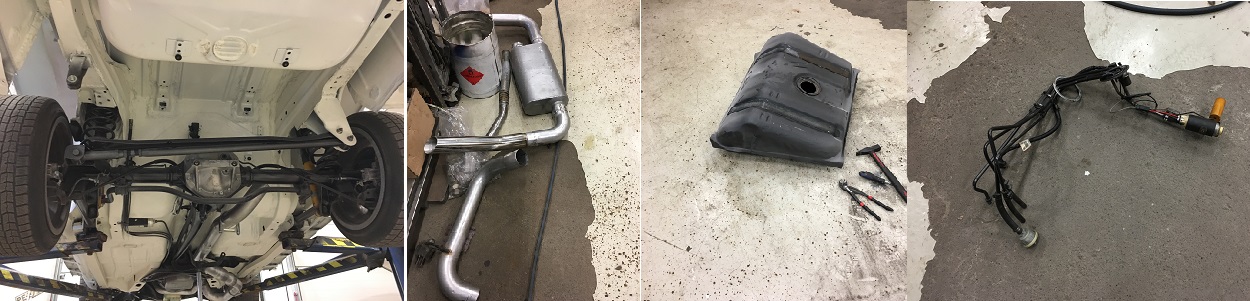

GTATL Kirjoitettu 14. Heinäkuuta, 2017 Kirjoittaja Kirjoitettu 14. Heinäkuuta, 2017 TTA pitkästä aikaa nosturilla. Tarvitsi nostaa tankki pois kun en enään muistanut miten bensaputket meni. En ollut silloin aikaisemmin laittanut letkuja kiinni ja kun paluu/evap voi mennä ristiin niin piti varmistaa. Samalla nappasin pumpun pois ja vaihdoi uuden suodattimen. Tuli mitattua toi pintaanturikin ja eihän se puhunut paljon mitään. Pinnat putsaamalla sekin alkoi toimimaan Kyllä vaan irroitettava täyttöputki tekee tästä hommasta helpon

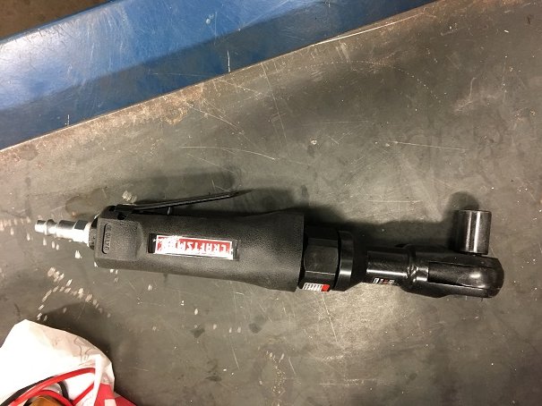

GTATL Kirjoitettu 14. Heinäkuuta, 2017 Kirjoittaja Kirjoitettu 14. Heinäkuuta, 2017 Paineilmaräikkä kyllä pesee sata nolla akkuiskukoneen, menee pieneen tilaa ja voimaa on Hiukan on kovaääninen mutta kyllä helpottaa/nopeuttaa hommia
