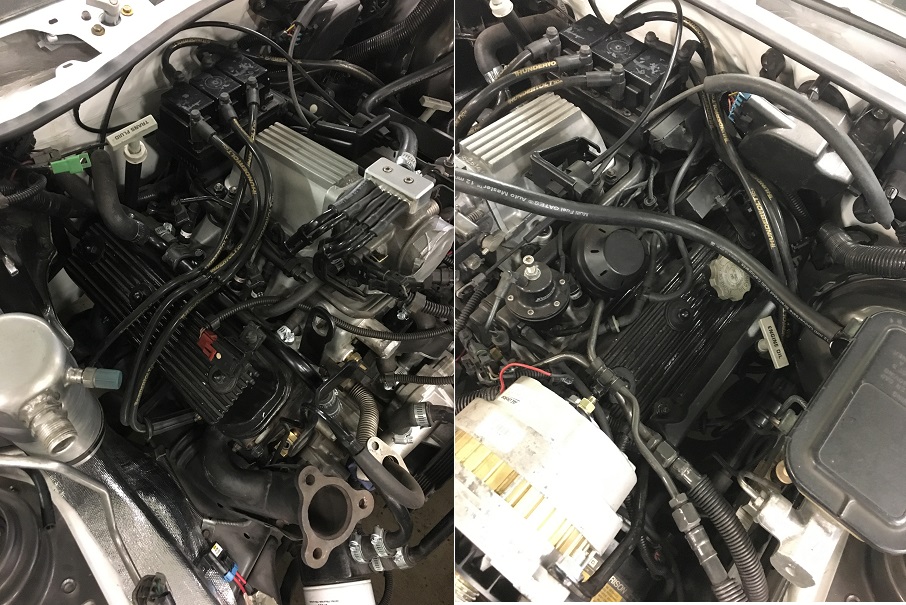

GTATL Kirjoitettu 13. Tammikuuta, 2018 Kirjoittaja Kirjoitettu 13. Tammikuuta, 2018 No nyt olis tulpat ja tulpanjohdot paikoillaan Saas nähdä kauan kestää noi 2 ja 4 pyttyjen pihat kun tulee olemaan aikas lähellä downpipeä No tarttee laittaa läpösukkaa suojaksi Ihmettelin miksi noi tilaamani TR6 tulpat kuulosti niin tutuilta, joo GTO.ssa eli LS2 on samat Juu hyllyssä olis ollut muutama sarja

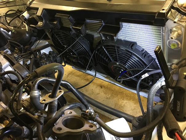

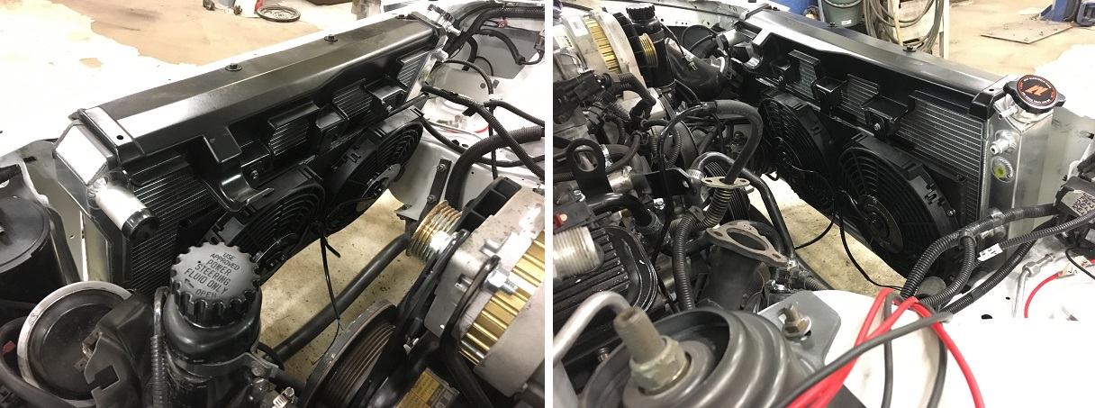

GTATL Kirjoitettu 13. Tammikuuta, 2018 Kirjoittaja Kirjoitettu 13. Tammikuuta, 2018 Mallailin myös tuulettimia mutta taidan tehdä kuitenkin niille telineen enkä pulttaa niitä kiinni niin kuin kuvassa

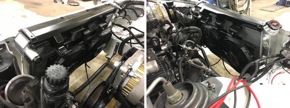

Markus Kirjoitettu 14. Tammikuuta, 2018 Kirjoitettu 14. Tammikuuta, 2018 Onks noi flektit tarvike- vai orkkikset? Jouduin laittamaan lämpösukkaa tulpanjohtoihin, menee ihan pakosarjan vierestä, mutta en tiiä kuin kauan kestää niittenkään sisällä...?
GTATL Kirjoitettu 14. Tammikuuta, 2018 Kirjoittaja Kirjoitettu 14. Tammikuuta, 2018 Onks noi flektit tarvike- vai orkkikset? Jouduin laittamaan lämpösukkaa tulpanjohtoihin, menee ihan pakosarjan vierestä, mutta en tiiä kuin kauan kestää niittenkään sisällä...? Mishimoton flektit. Toivottavasti downpipe on hiukan viileempi kun pakosarjat niin kestäis edes jonkun aikaa.

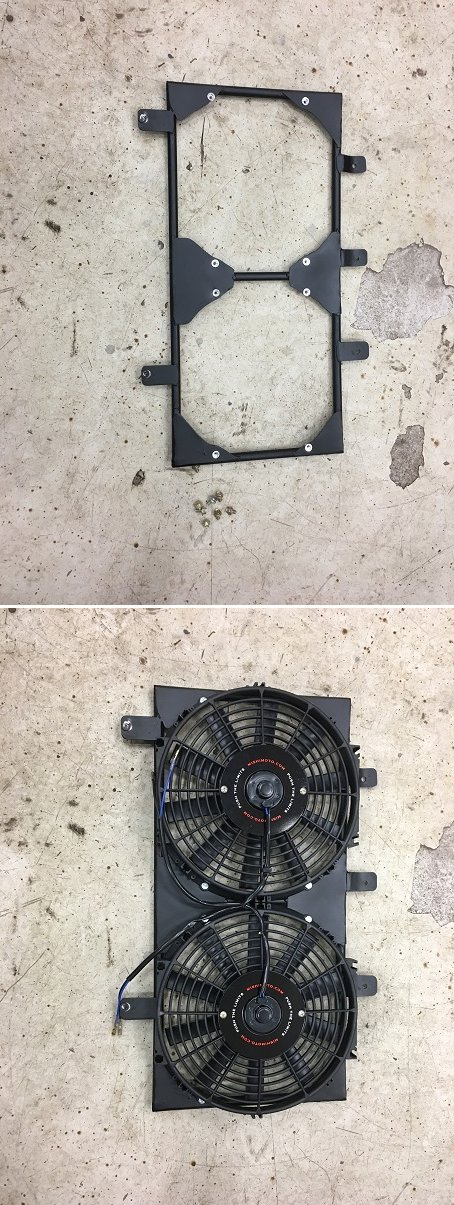

GTATL Kirjoitettu 14. Tammikuuta, 2018 Kirjoittaja Kirjoitettu 14. Tammikuuta, 2018 Tänään väsäilin flekteille telineen. Niittimutterit on kyllä maailman paras keksintö
GTATL Kirjoitettu 14. Tammikuuta, 2018 Kirjoittaja Kirjoitettu 14. Tammikuuta, 2018 Tarttee vielä väsäillä välit umpeen että kaikki ilma kulkis flektien läpi.

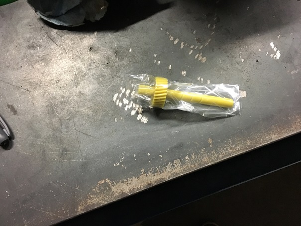

GTATL Kirjoitettu 19. Tammikuuta, 2018 Kirjoittaja Kirjoitettu 19. Tammikuuta, 2018 Tällä pitäis sitten saada nopeumittarikin näyttämään jotain Nyt ei ehkä tarttee avata toosan öljypohjaa ja vaihtaa governorin puolelta ratasta

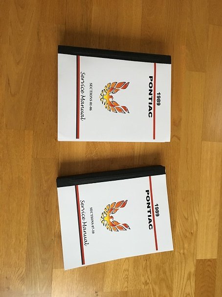

GTATL Kirjoitettu 19. Tammikuuta, 2018 Kirjoittaja Kirjoitettu 19. Tammikuuta, 2018 Ja sitten 89 firebirdin service manuaali, jos vaikka alkais osat löytää nopeemmin paikoilleen Prkleen kalliit opukset, muutaman vuoden seurannut hintoja ei vaan putoa hinta ei. No nyt ne on mulla
F350 Kirjoitettu 19. Tammikuuta, 2018 Kirjoitettu 19. Tammikuuta, 2018 Ja sitten 89 firebirdin service manuaali, jos vaikka alkais osat löytää nopeemmin paikoilleen Prkleen kalliit opukset, muutaman vuoden seurannut hintoja ei vaan putoa hinta ei. No nyt ne on mulla Mitäs eroa noilla on siihen yks osaseen korjaamoraamattuun?
GTATL Kirjoitettu 19. Tammikuuta, 2018 Kirjoittaja Kirjoitettu 19. Tammikuuta, 2018 Mitäs eroa noilla on siihen yks osaseen korjaamoraamattuun? Se yksiosainen on vain TTA.han ja ei käsittele muuta kuin sen erikoisosien (TH200R, 3.8 turbo, SFI,jne..) korjaamiseen. Nämä uudet ei taas käsittele TTA.ta ollenkaan vain kaikki muut -89 firebirdit. TTA.n kirjasta puuttuu esim korin sähköt, uusissa ne on Nopeesti selasin niin uusista löytyy esim etujarruista normi 10.5 jarrut ja 1LE.

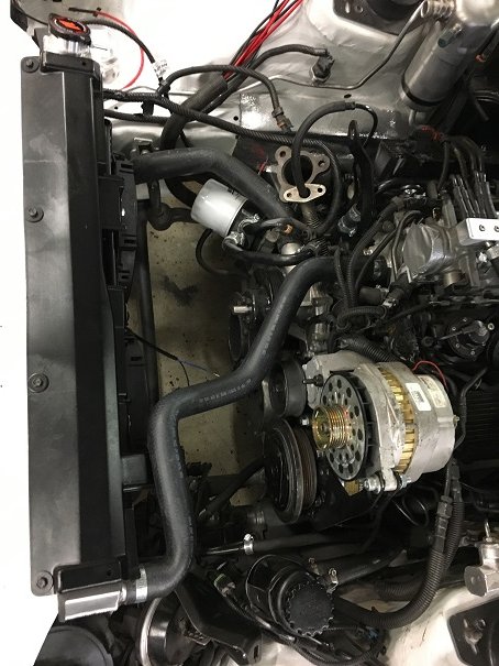

GTATL Kirjoitettu 20. Tammikuuta, 2018 Kirjoittaja Kirjoitettu 20. Tammikuuta, 2018 Ala- ja ylävesiletkut löyti paikkansa, tosin mulla ei ollut hyllyssä tarpeeksi isoja uusia letkukiristimiä alavesiletkulle mutta laiton letkun malliksi kuitenkin paikoilleen. Jos hakis uudet kiristimet huomenna mätänetistä niin pääsis laskee vedet koneeseen

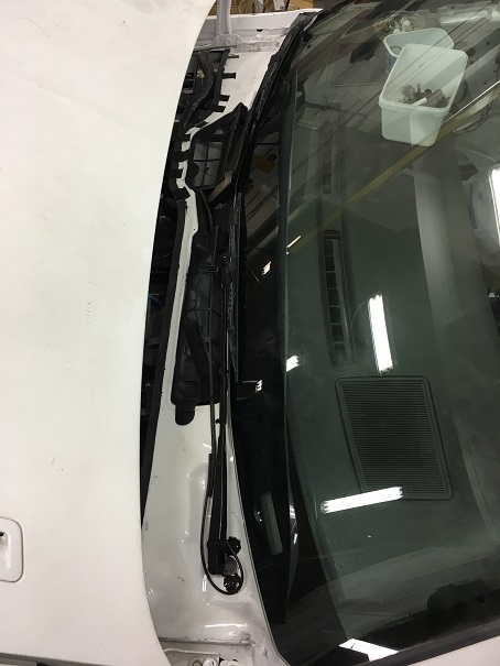

GTATL Kirjoitettu 20. Tammikuuta, 2018 Kirjoittaja Kirjoitettu 20. Tammikuuta, 2018 Kun jäähdytysnesteitä en sitten päässyt laittelee niin pistin pyyhkiät ja ritilän paikoilleen. Liimasin samalla kikkaliimalla tulipellin etureunaan kumitiivarin Hitaasti kasaantuu kun aina jotain puuttuu

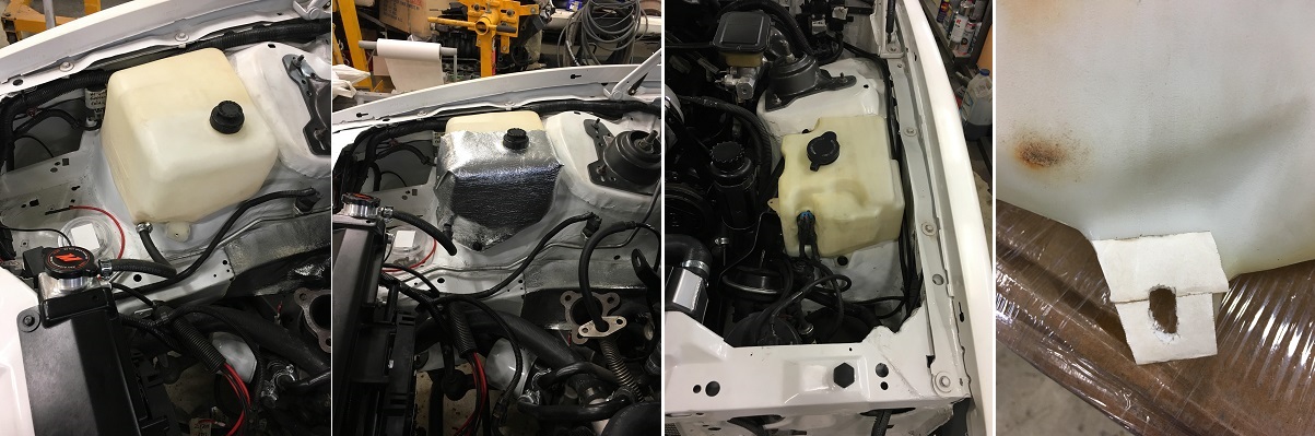

GTATL Kirjoitettu 21. Tammikuuta, 2018 Kirjoittaja Kirjoitettu 21. Tammikuuta, 2018 T-nään virittelin paisuntasäiliön pakoilleen, samalla väsäilin sille uuden lämpösuojan Tarttee keksiä vielä jostain paksua lankaa että sais neulottua oikeaan muotoon Pissapojansäiliökin löysi paikkansa. Laittelin tollaista paksua kaksipuolesta teippiä kohtiin missä säiliöt koskettaa koria. Ei naarmuta uutta maalia ja ei kitise Ne jotka ihmetteleen miksi laittelen ihan kaikki osta ennen käynnistystä niin en jaksa tehdä välijäähyn putkistoa kahteen kertaan. Laitan kaikki osat paikoilleen ja virittelen putket sinne mihin ne parhaiten mahtuu

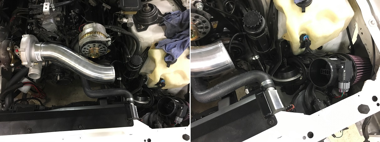

GTATL Kirjoitettu 27. Tammikuuta, 2018 Kirjoittaja Kirjoitettu 27. Tammikuuta, 2018 Turbo paikoilleen ja imuputkien sovittelua. Juu no eihän mulla sitten sopivia letkujatkoja ollut. Imuputki ja turbon imupuoli on 4" ja mulla jatkot 3,5" hmm, mites tämä on niin tuttua MAF on taasen 3,5" ja siihen on nyt aika monta letkujalkoa tarjolla Kyllä tämä tästä
