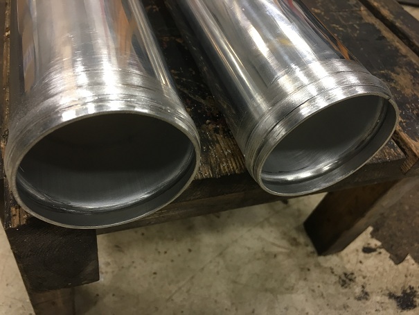

GTATL Kirjoitettu 25. Elokuuta, 2018 Kirjoittaja Kirjoitettu 25. Elokuuta, 2018 Ahtoputket olis sitten lopullisessa paikassa. Tarttee tehdä uudestaan sitten kun olen hankkinut tig laitteet niin voi jättää noi letkut suuremmalta osin pois.
GTATL Kirjoitettu 25. Elokuuta, 2018 Kirjoittaja Kirjoitettu 25. Elokuuta, 2018 Putkenpäiden sikkauskin alkaa sujuu jo paremmin, tarttee vielä virittää toi sikkikone ettei tartteis käyttää puristinta tukena

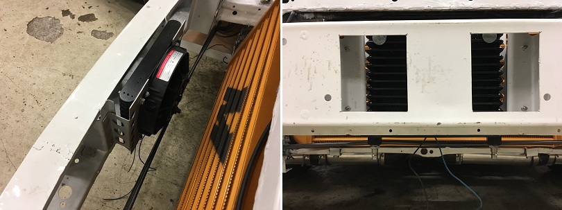

GTATL Kirjoitettu 1. Syyskuuta, 2018 Kirjoittaja Kirjoitettu 1. Syyskuuta, 2018 Hirveän arpomisen jälkeen vaihteistoöljyn jäähdytin päätyi tohon. Siinä se saa nyt olla kunnes keksin paremman paikan
GTATL Kirjoitettu 1. Syyskuuta, 2018 Kirjoittaja Kirjoitettu 1. Syyskuuta, 2018 Syy miksi sitä en tohon halunnut oli lisätyö, eli tuulitunneli uusiksi, No tollaine siitä tuli ja varmasti tiiviimpi kuin alkuperäinen Nyt varmaa joku miettii että miten lisäjäähdytin saa ilmaa, mutta siihen on mulla kikka kolmonen joka paljastuu myöhemmin
Juza89 Kirjoitettu 1. Syyskuuta, 2018 Kirjoitettu 1. Syyskuuta, 2018 Tulipas siit salamyhkäisen näköne tuulitunneli
RaiRai Kirjoitettu 1. Syyskuuta, 2018 Kirjoitettu 1. Syyskuuta, 2018 Hirveän arpomisen jälkeen vaihteistoöljyn jäähdytin päätyi tohon. Siinä se saa nyt olla kunnes keksin paremman paikan 4 geneihin laittavat tuonne sivulle, en tiä voisko olla vaihtoehto:
Fenix Kirjoitettu 1. Syyskuuta, 2018 Kirjoitettu 1. Syyskuuta, 2018 Flekti antaa paljon anteeksi ja yksi vaihtoehto olisi kääntää cooleri eri kulmaan tekemällä ständit vaikkapa kulmaraudoista. Oma suunnitelma on tuoda syylärin ja tehostimen coolerit kauemmaksi syyläristä ja lisätä a4 kokoinen öljynjäähdytin samaan kehikkoon.
GTATL Kirjoitettu 1. Syyskuuta, 2018 Kirjoittaja Kirjoitettu 1. Syyskuuta, 2018 4 geneihin laittavat tuonne sivulle, en tiä voisko olla vaihtoehto: Kokeilin tohon laittaa mutta välijäähyn putket vei ton tilan tehokkaasti
GTATL Kirjoitettu 1. Syyskuuta, 2018 Kirjoittaja Kirjoitettu 1. Syyskuuta, 2018 Flekti antaa paljon anteeksi ja yksi vaihtoehto olisi kääntää cooleri eri kulmaan tekemällä ständit vaikkapa kulmaraudoista. Oma suunnitelma on tuoda syylärin ja tehostimen coolerit kauemmaksi syyläristä ja lisätä a4 kokoinen öljynjäähdytin samaan kehikkoon. Olis se mahtunut tohon alhaalta tulevaan ajoviimaan mutta haluan että välijäähy saa hyvin ilmaa. Keksin hyvän kikan millä toi cooleri saa ajoviimaa jäähdytykseen huomaamattomasti Tuulitunneli antaa hiukan osviittaa

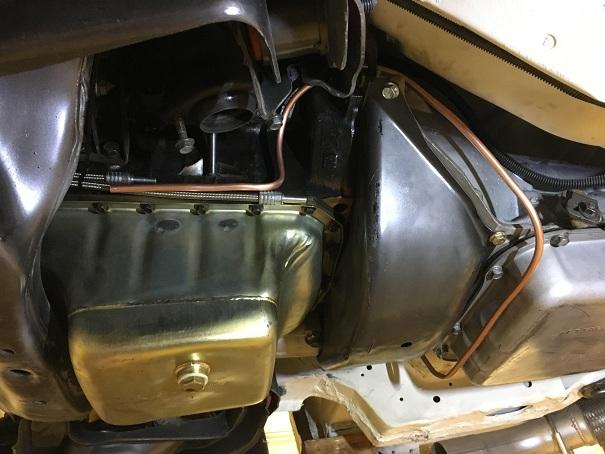

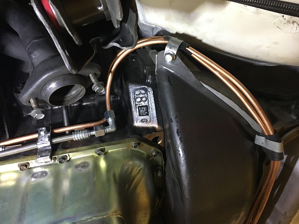

GTATL Kirjoitettu 2. Syyskuuta, 2018 Kirjoittaja Kirjoitettu 2. Syyskuuta, 2018 Toinen kovistalinjoita tuli taivuteltua suurinpiirtein paikoilleen. Alkeperäiset rautaiset oli ihan kauheen näköiset ja varmaan polvenpäällä taivuteltu niin ne meni roskikseen. Tollainen hehkutettu kupari kyllä taipuu nöyrästi ilman työkaluja Juu juu teen vahvat tukikiinnikkeet et m/i 10v päästä ilmaannu rasitusmurtumaa
GTATL Kirjoitettu 29. Syyskuuta, 2018 Kirjoittaja Kirjoitettu 29. Syyskuuta, 2018 Kopperon osia odotellessa tähän likeni aikaa Taivuttelin joutessani toisenkin toosöljyjäähdyttimen putken. Muutama kiinnike ja yksi suora helmiliitin tartteis vielä thdä/hommata.
GTATL Kirjoitettu 29. Syyskuuta, 2018 Kirjoittaja Kirjoitettu 29. Syyskuuta, 2018 Tuulitunnelikin tuli laiteltua muovitulppa/ruuveilla alukehikkoon kiinni. Purku onnistuu näppärästi ja ei pitäis rämistä Täähän valmistuu käsiin
GTATL Kirjoitettu 30. Syyskuuta, 2018 Kirjoittaja Kirjoitettu 30. Syyskuuta, 2018 Väsäilin kiinnikkeet, otin joo noi pois ja maalasin Nyt vain kelailin että miksi en vetäis samanlaisella teräspunosletkulla kupariputken sijaan. No tarttee vähän miettiä miten laatikonpään liittimet sais tehtyä. Ei ole helppoo kun mieli muuttuu kokoajan No itellehän tätä teen, en ikinä myy. Keväällä myyntii.. ei kun ajoon
